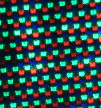

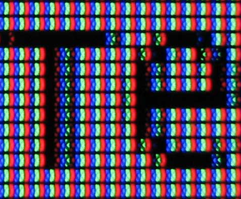

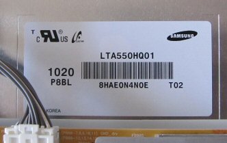

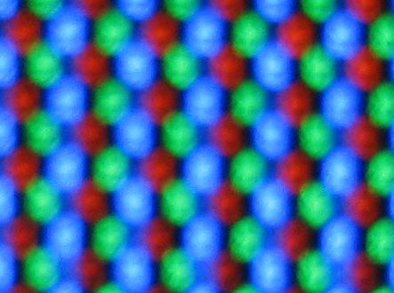

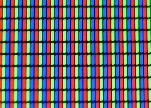

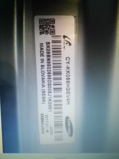

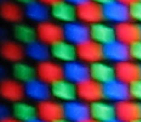

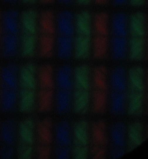

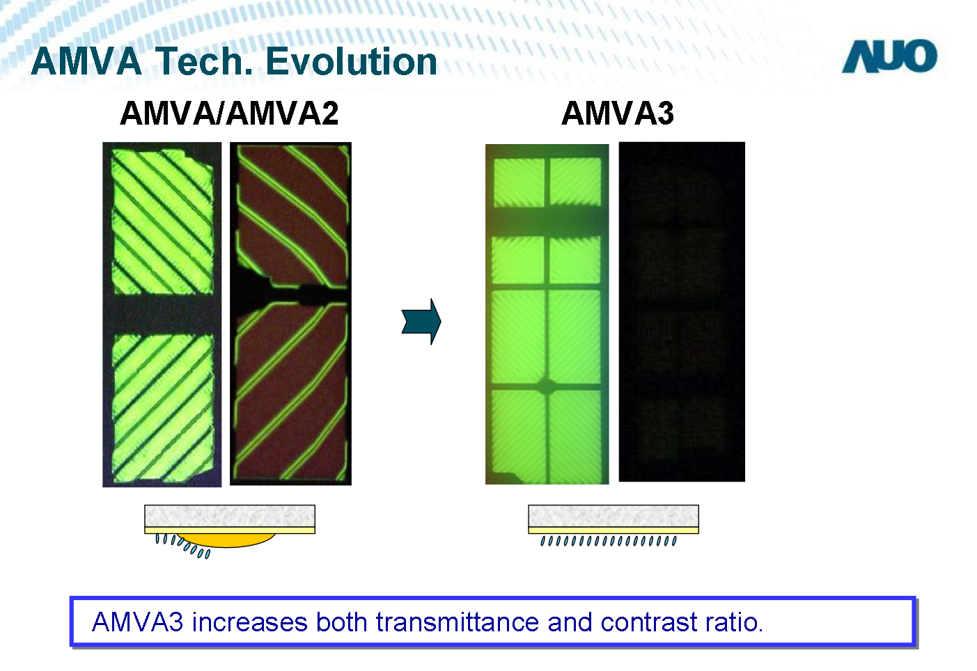

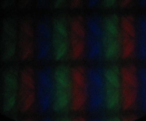

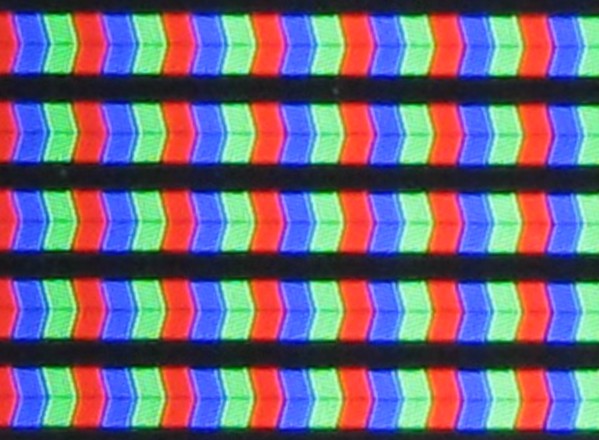

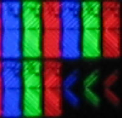

Честно говоря, надоело отвечать в самсунговском По всем признакам AUO Но какая? - A-MVA ??? AM06 в 40S7 Sharp LC-42SA1RU http://forum.ixbt.com/post.cgi?id=attach:62:11088:0:4 (543x544, 57,4Kb) LPL Существуют S-IPS панели с подсветками CCFL или WCG CCFL, поддержкой 60 или 120 Hz и разной битностью цвета 8 или 10 bit. S-IPS - 23-26-32-37-42-47" HD Ready S-IPS c CCFL 8bit 60Hz Philips 42PF3331 - 32-37-42" HD Ready S-IPS c CCFL 10bit 120Hz - 37-42-47-55" Full HD S-IPS c CCFL 8bit 60Hz Philips 42PF9641D - 37-42-47" Full HD S-IPS c WCG CCFL 10bit 120Hz - 52" Full HD S-IPS c CCFL 10bit 60Hz - 52" Full HD S-IPS c WCG CCFL 10bit 120Hz CMO Сайт совершенно убогий и не сильно обновляется Сведения собирались из различных источников В текущие линейки телевизоров ставятся следующие типы матриц: S-MVA 23-26-32" HD Ready S-MVA c CCFL Samsung LE32A330J1XBT http://www.qwerty24.net/images/stories/LE32A330J1XBT_matrix.jpg 37-40-42-46-52" Full HD S-MVA c CCFL Sharp LC52XD1RU MVA 23-26-32" HD Ready MVA c CCFL в Samsung 32R7 CM04 VAextreme 32" HD Ready VAextreme c CCFL 42-47" Full HD VAextreme c CCFL 56" 3840 x 2160 VAextreme c CCFL Sharp ASV HD Ready 32" Sharp LC-32RA1 FHD 32-46-52" Sharp LC-52XD1 FHD 65" Sharp LC-65GA1E http://forum.ixbt.com/post.cgi?id=attach:62:11088:66:1 (540x542, 53,3Kb) Sharp извратился по полной - каждый субпиксель состоит из трех частей, причем верняя и нижняя могут иметь одну яркость, а средняя - другую CPT CPT матрица на Samsung 37R7 (CPT) http://forum.ixbt.com/post.cgi?id=attach:62:10800:263:2 (424x350, 75,5Kb) IPS Alpha Technology, Ltd (http://www.ips-alpha.co.jp/en/index.html) Это уже экзотика 26-32-37" HD Ready IPS Pro в Panasonic TX-32LX600P http://i4.tinypic.com/4kp6bdx.jpg 37" FHD IPS Pro Немного о том, как рассматривать и фотографировать пикселы. Для этого можно использовать сильную лупу > 20x, у меня есть 50x (в свое время была подарена NEC для демонстрации CromaClear) - очень хорошо все видно. Либо приличный фотик с кольцами для макросъемки, фотка (http://forum.ixbt.com/post.cgi?id=attach:62:10800:120:2) сделана мной на Nikon D70 с 50mm фиксом и 68mm расширительным комплектом в разрешении 3008x2000 (Fine) F2.2 1/500. Народ снимает и мыльницами (лучше с мин фокусом 1-3см) в макрорежиме с максимальной диафрагмой и выдержкой 1/200 Olympus C-320 (http://forum.ixbt.com/post.cgi?id=attach:62:10800:123:1) Canon Ixus 750 (http://forum.ixbt.com/post.cgi?id=attach:62:10800:155:1) Выбор компакта для макросъемки (http://forum.ixbt.com/topic.cgi?id=20:22451) Достаточно трудно рассмотреть тонкую структуру субпиксела на диагоналях <32" для HD Ready (1366x768) и <46" для Full HD (1920x1080). Лучше снимать серые буквы на белом фоне - это макс засветка всех субпикселей фона и неполная букв. Субпиксели сейчас тоже хитрые - при небольшой яркости, на S-PVA например, засвечивается не вся его площадь. Выкладывать часть картинки с наилучшей фокусировкой и размером не больше 400x400 пикселей 70KB. Присылайте свои фотки со структурой subpixel Обязательно указывайте ТОЧНОЕ название телевизора, разрешение матрицы (я не знаю всех ТВ), метод подсветки (если уверены) Пост планирую постоянно обновлять Исправления - дополнения приветствуются К сообщению приложены файлы: 1.jpg, 466x403, 23Кb, 2.jpg, 227x310, 17Кb, 3.jpg, 190x182, 12Кb, 4.jpg, 543x544, 57Кb, 5.jpg, 470x465, 36Кb За это сообщение сказали спасибо [9]: ffdf, Ratso, killer_flash, ScreenPlay, федот, Baltic, Vaz074, Gzom, jackie treehorn |

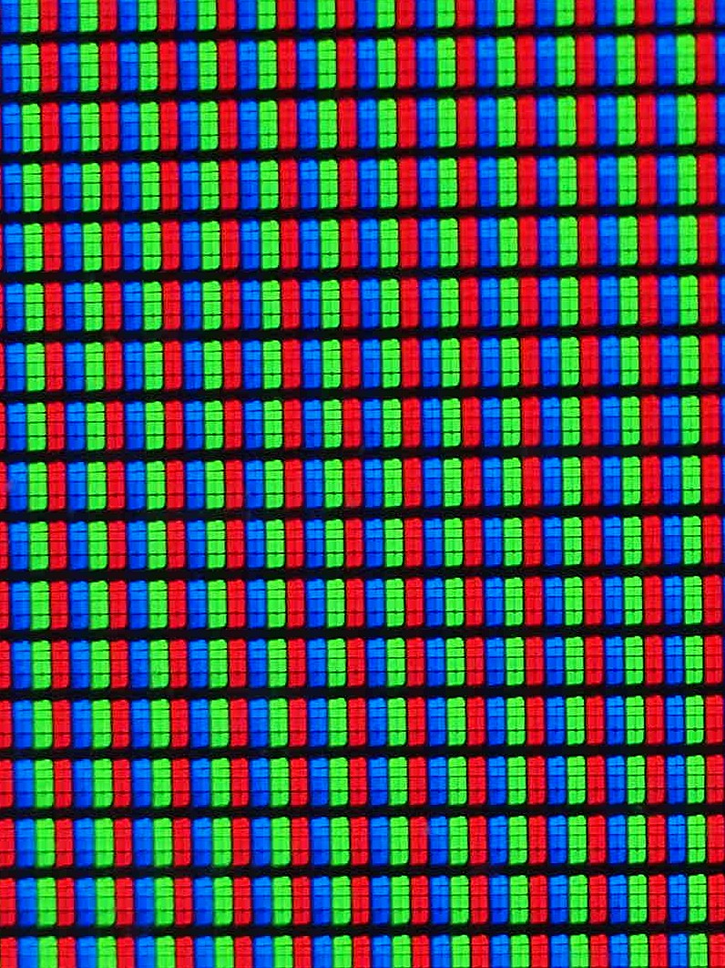

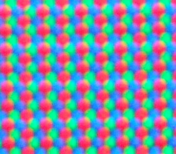

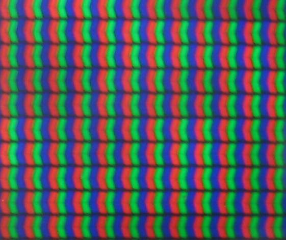

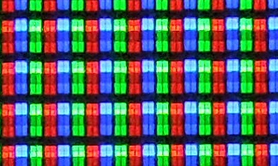

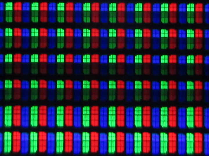

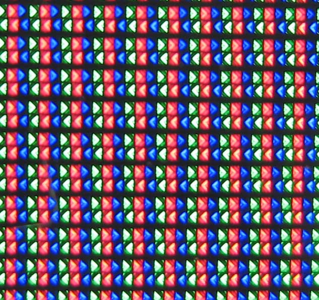

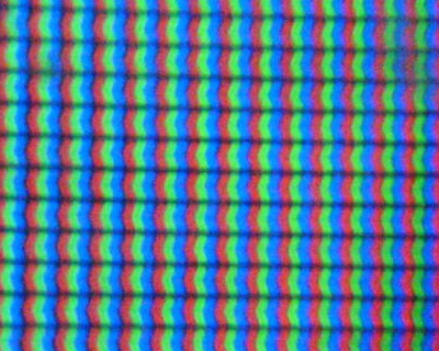

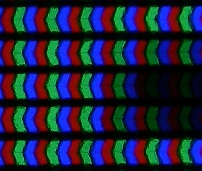

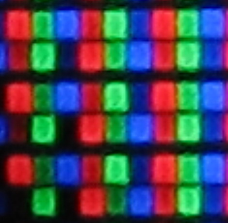

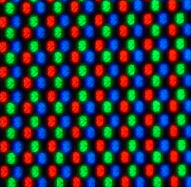

| 3. Mikl1984, 15.06.2007 21:39 |

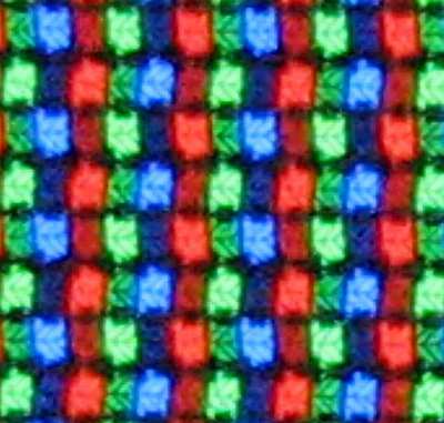

Спасибо Alex the Great за фотку Full HD S-PVA c CCFL |

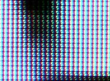

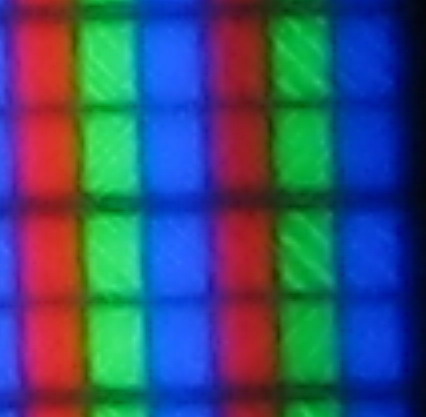

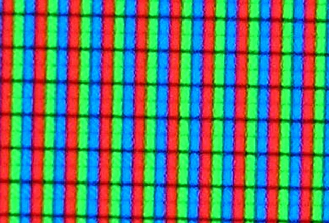

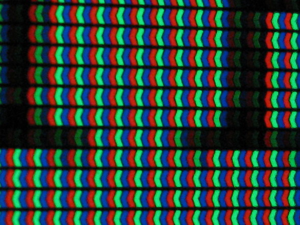

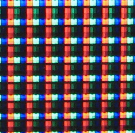

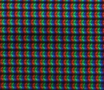

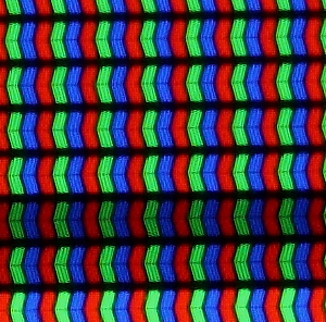

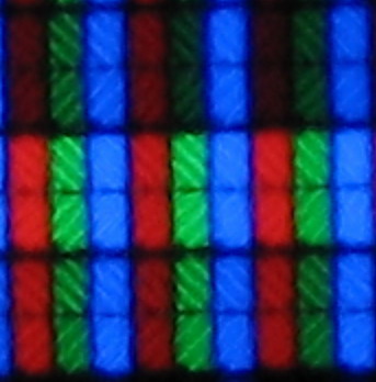

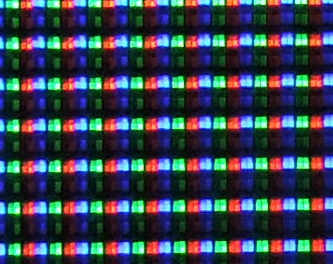

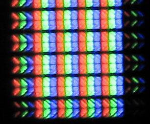

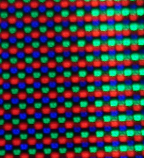

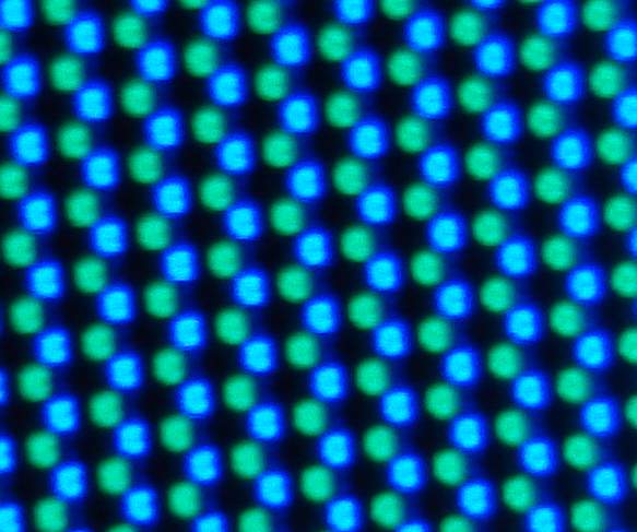

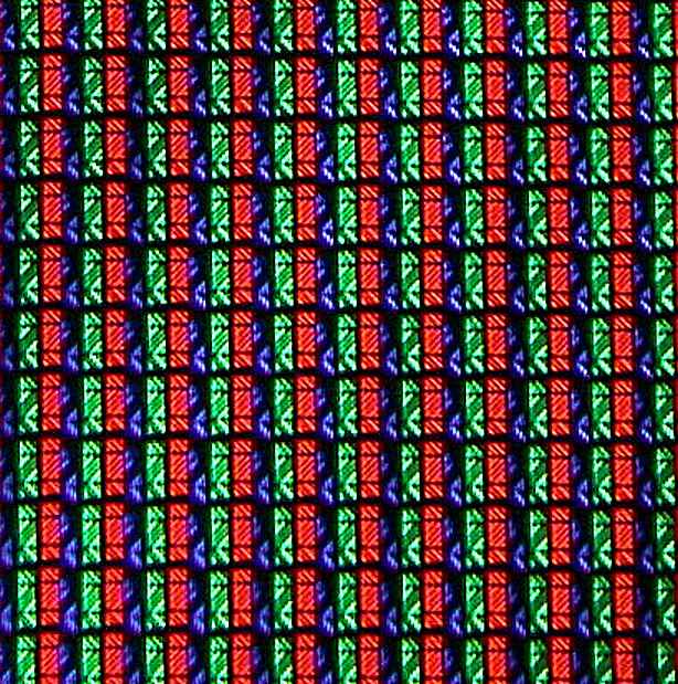

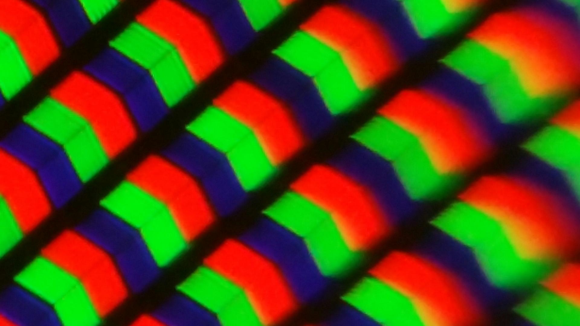

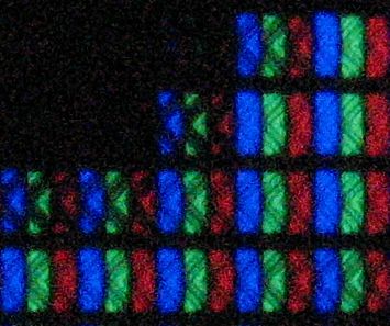

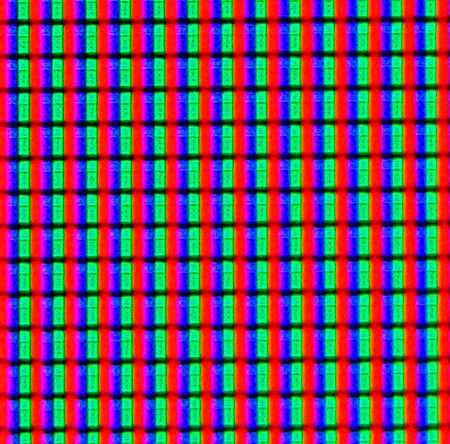

| 4. Alex the Great, 07.07.2007 03:31 |

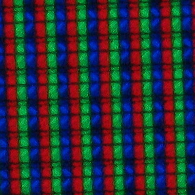

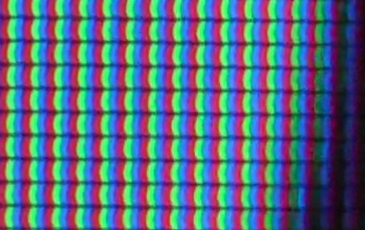

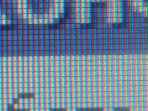

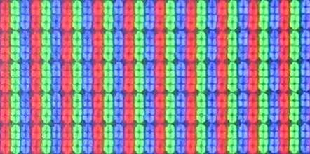

Вот пикча с моего старого Sharp 32D62U FHD. Получилось не очень хорошо - пиксельки больно маленькие К сообщению приложены файлы: 1.jpg, 409x405, 48Кb |
| 5. Mikl1984, 07.07.2007 08:23 |
Alex the Great А чем фоткаешь? |

Mikl1984 что это за матрицы - совсем не знаю Шарпов - ASV, вариация на тему VA (Vetical Alignment) от Sharp: http://sharp-world.com/contents/aquos/products/c.html Кстати, свои матрицы еще стоят в 37" Hitachi - IPS, но с полностью прямоугольными пикселями, они их IPS-Pro называют: http://www.ips-alpha.co.jp/en/technology/ips.html |

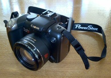

| 7. Alex the Great, 08.07.2007 04:57 |

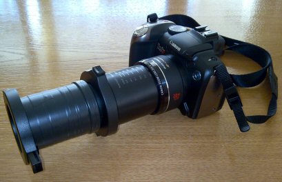

цитата: Да F30 (Macro 5 cm), не заряжать же мне пленку в Практику. |

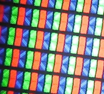

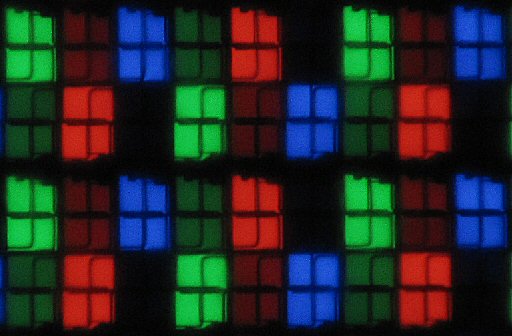

| 8. Mikl1984, 08.07.2007 22:09 |

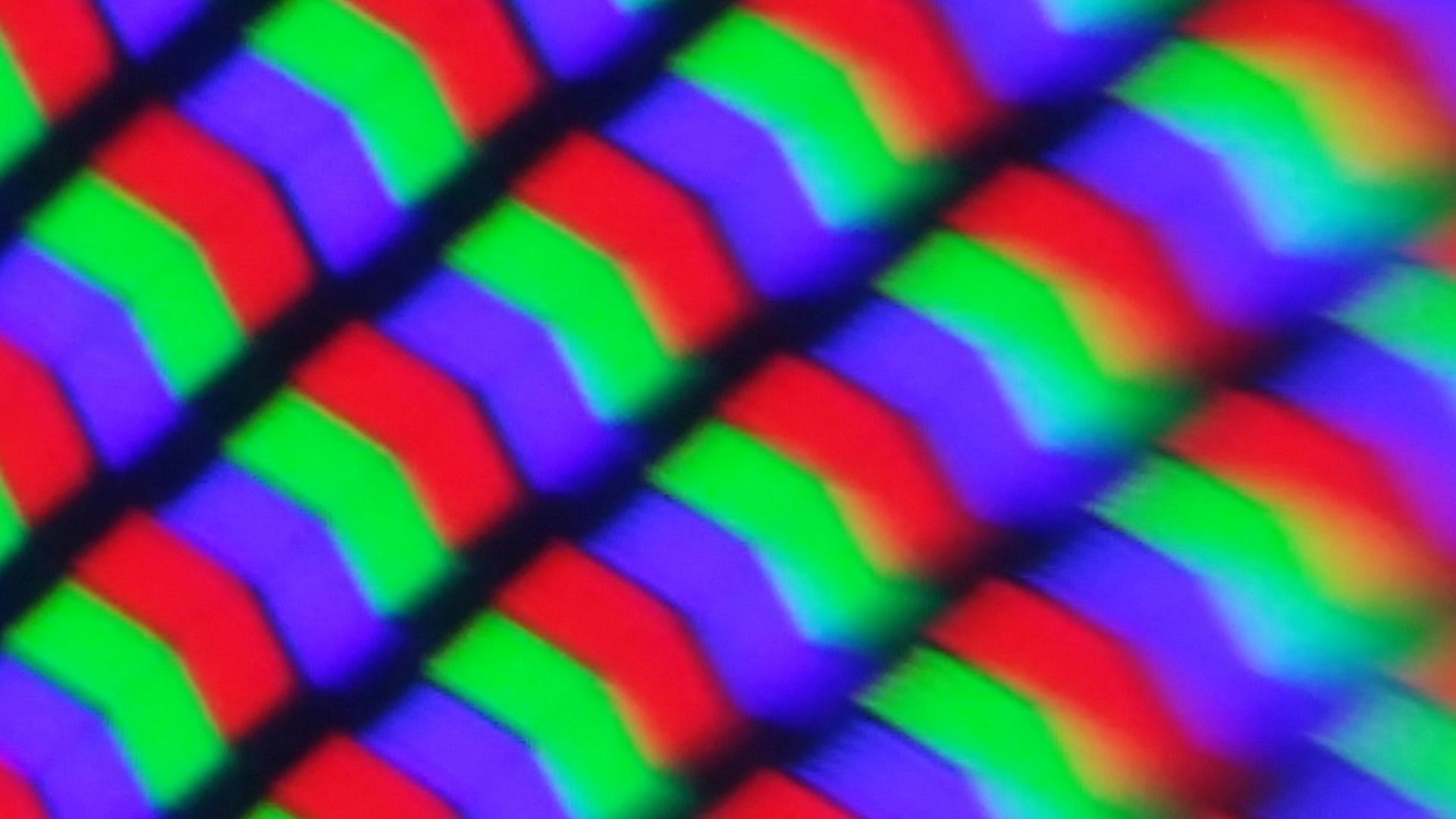

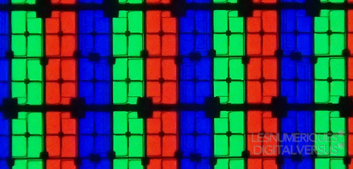

Хитачик Одна то ASV, а вот вторая с сотовой конструкцией субпикселов - S-MVA от CMO Добавление от 09.07.2007 08:32: Alex the Great |

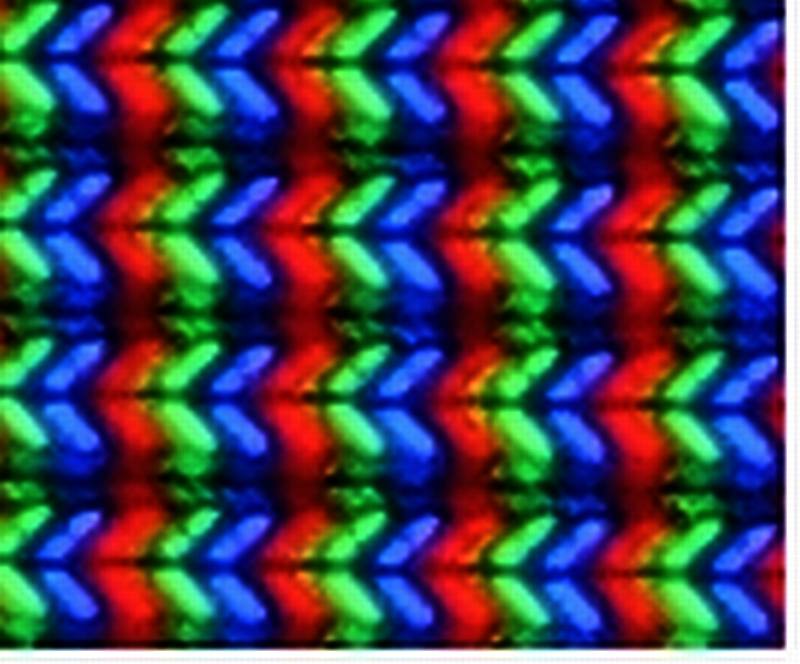

| 9. leo-s, 10.07.2007 23:48 |
цитата: сотовую структуру как раз имеют матрицы Шарпа!) если вы не в курсе) |

| 11. leo-s, 11.07.2007 00:41 |
Напишу лишь то, что матрицы Шарп использующиеся в филах (о том, что это именно шарп можно найти в сервисном меню тв филипс) имеют такую структуру и уже давно. А вот как раз то что стоит в бюджетных моделях типа sa1 и т.д. возможно и есть матрицы смо. Кстати в 42 XD1 судя по структуре матрица вовсе не Шарп... Добавление от 11.07.2007 00:49: Что и подтверждается http://www.sharpsme.com/Page.aspx/europe/en/77e6adbe…_%2f_64_-_165_cm/ Добавление от 11.07.2007 00:51: они просто не делают матрицы для тв меньше 32 дюймов, 42 тоже не делают. Вот и для 42 26 20 закупают матрицы у все той же СМО, например. |

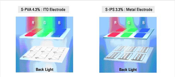

| 19. Alex the Great, 12.07.2007 07:37 |
цитата: OK! S-IPS! Так это хорошо или не очень? Вроде бы это как бы было раньше круто Значит ли это, что панель сделана LG/Philips и все-ли S-IPS-ки одинакого полезны? Если не все полезны, то как их отличить? Понимаю, что задаю слишком много вопросов, но если можно, чуть-чуть по-подробнее - ситуация, как Вы знаете, меняется стремительно и это для меня сейчас может быть go-no-go моментом |
| 20. Mikl1984, 12.07.2007 07:56 |
Alex the Great S-IPS делается только LPL S-IPS или S-PVA - что лучше? - вопрос религии Но это лучшие и самые дорогие технологии на рынке. А LPL и Samsung - лидеры этого рынка |

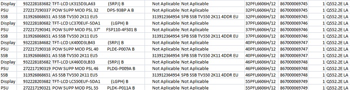

| 22. dimic72, 12.07.2007 09:13 |
Mikl1984 Забросил сервис мануал , если возможно то определите тип процессора. |

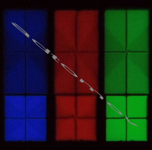

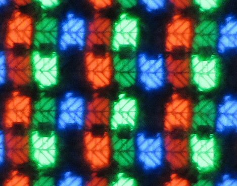

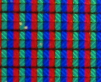

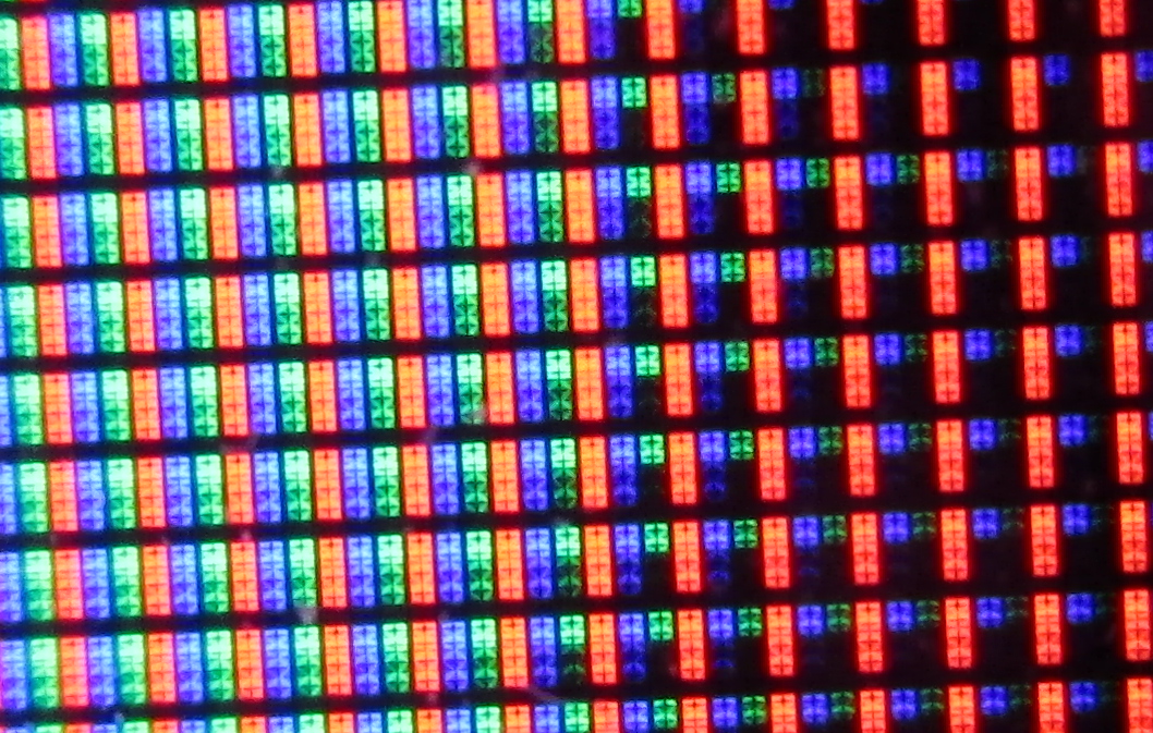

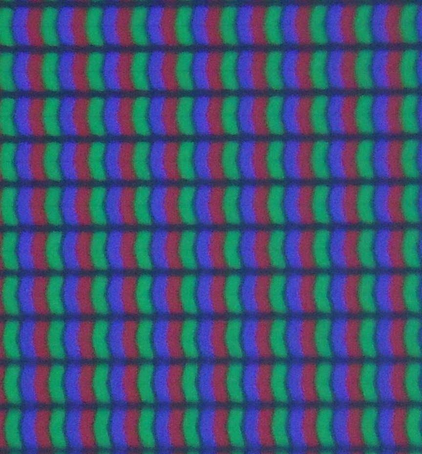

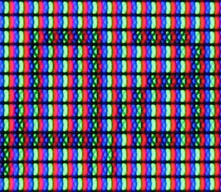

| 66. Mikl1984, 05.08.2007 17:04 |

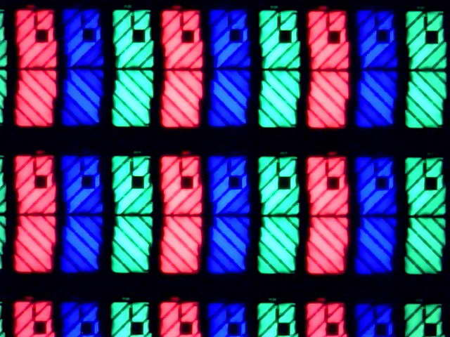

Сегодня отловил редкого "зверя" - Sharp LC-65GA1E http://forum.ixbt.com/post.cgi?id=attach:62:11088:66:1 (540x542, 53,3Kb) Sharp извратился по полной - каждый субпиксель состоит из трех частей, причем верняя и нижняя могут иметь одну яркость, а средняя - другую К сообщению приложены файлы: 1.jpg, 540x542, 53Кb |

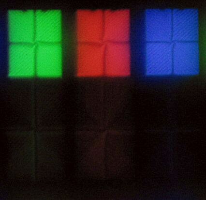

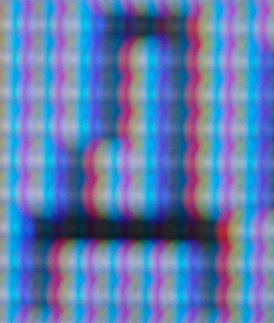

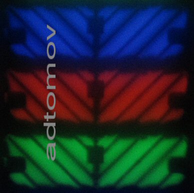

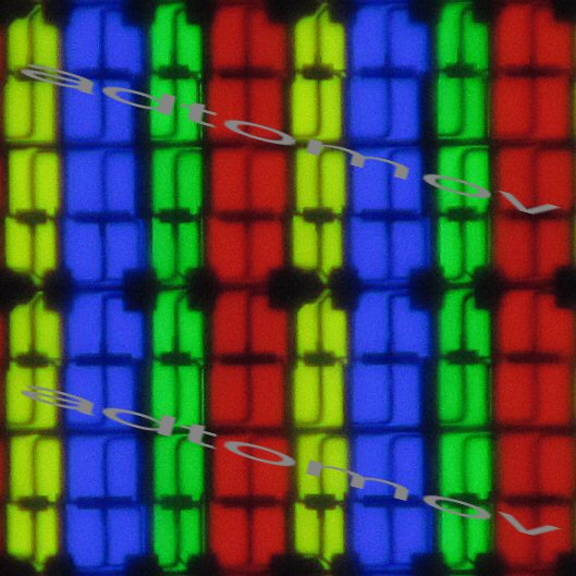

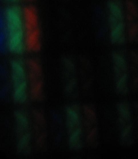

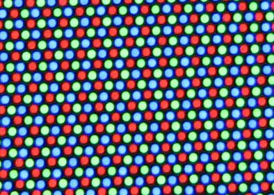

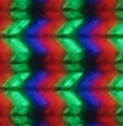

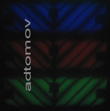

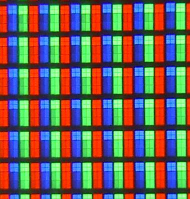

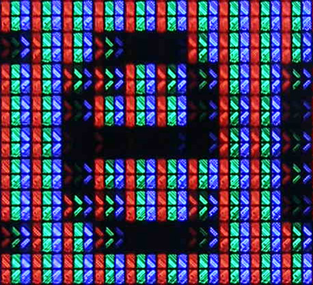

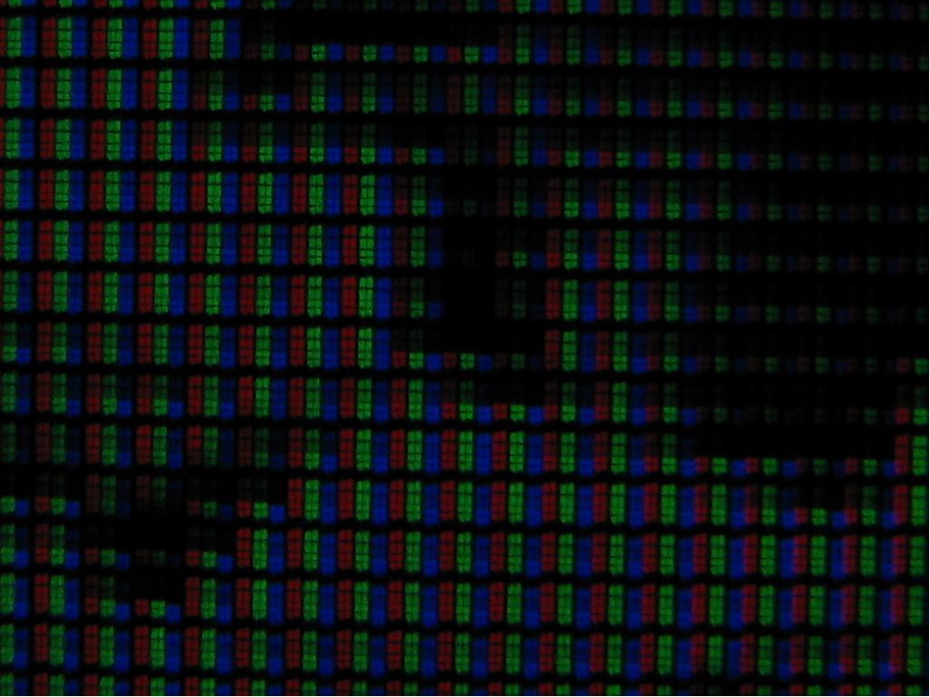

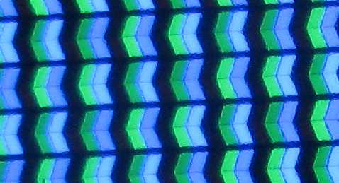

| 67. Alex the Great, 06.08.2007 07:18 |

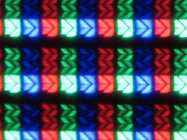

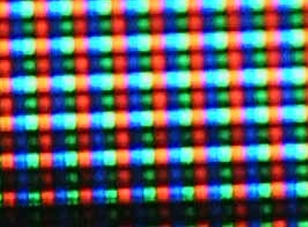

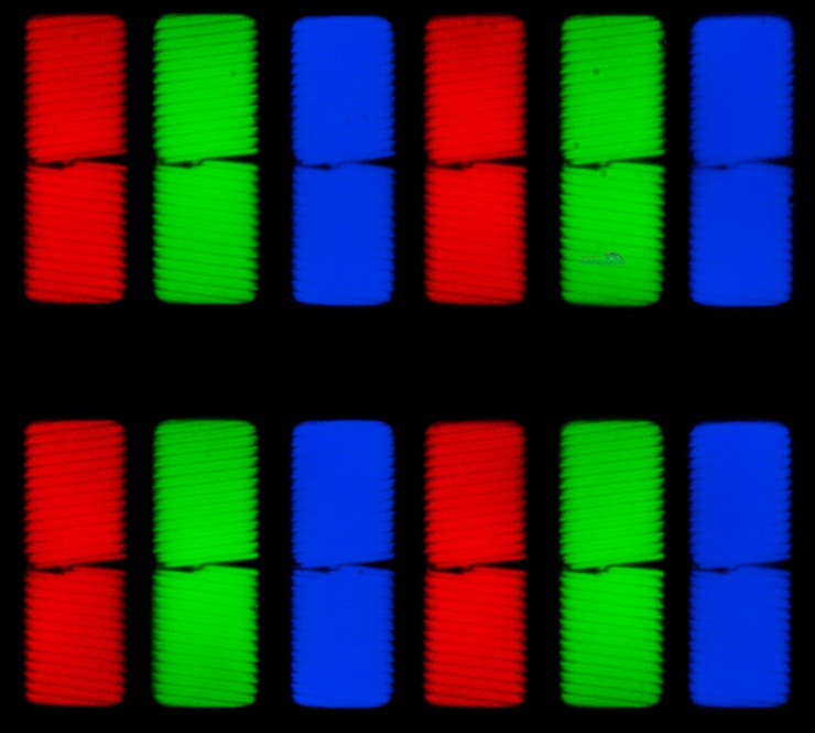

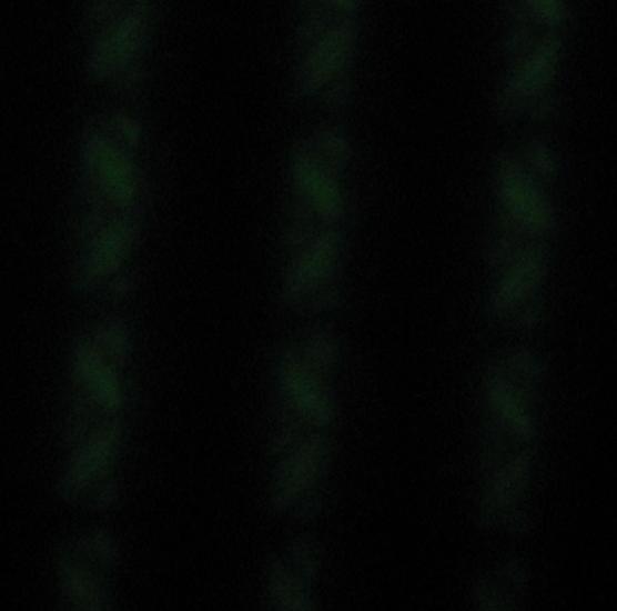

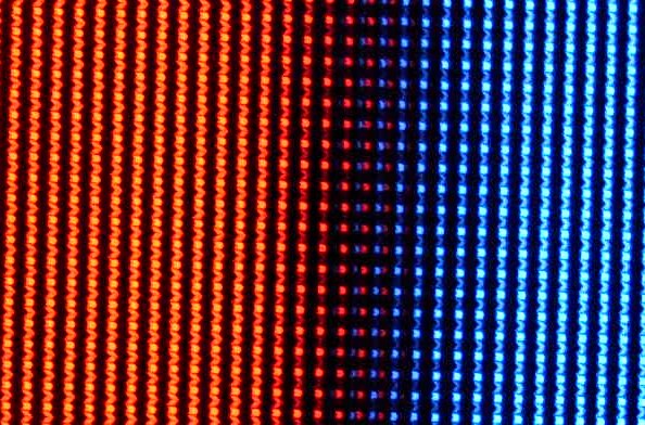

Сегодня изучал под микроскопом свой новый аппарат Sony 40W3000 (10 bit, WCG. CR 1800:1) На фото приведена fine pixels structure, как не трудно видеть каждый sub-pixel состоит из 8(!!!!!!!!) sub-sub-pixels. Причем, судя по разводке, каждый элемент (или каждая пара элементов TBD) К сообщению приложены файлы: 1.jpg, 513x485, 36Кb |
| 68. Mikl1984, 06.08.2007 07:55 |
Alex the Great Круто Только я бы поправил - каждый элемент может управляется независимо Или ты действительно видел 8 разных градаций яркости в одном субпикселе? |
| 70. Alex the Great, 06.08.2007 17:33 |
цитата:Спасибо, поправил. Нет, я не видел градаций яркости, но я смотрел на статическое изображение, где их и не может быть. Но с другой стороны, 10 бит надо как-то делать и наличие 8-ми (или 4-х, х/з) независимо управляемых элементов субпикселя ИМО может оказаться не лишним |

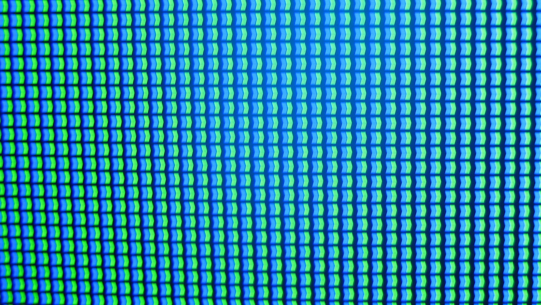

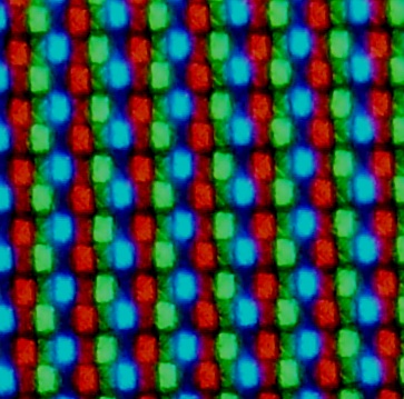

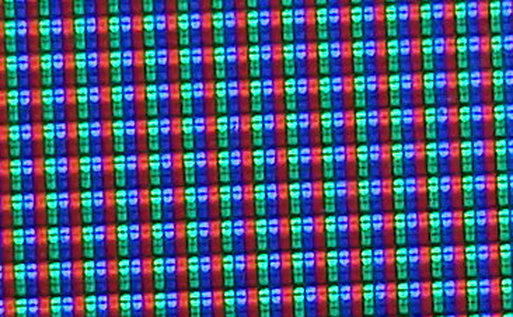

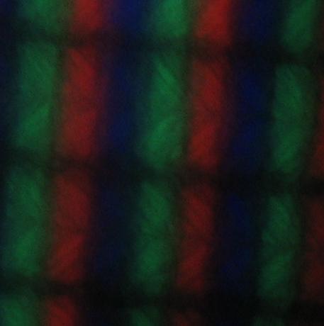

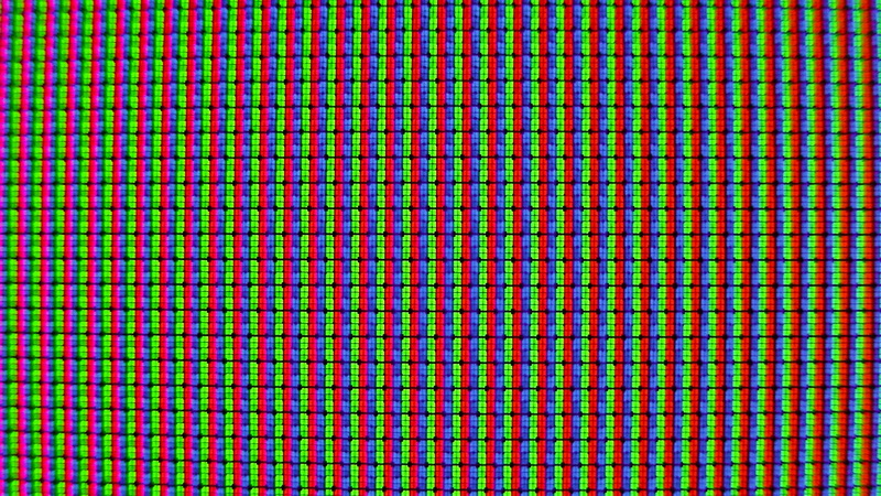

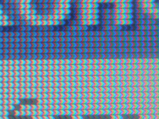

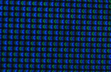

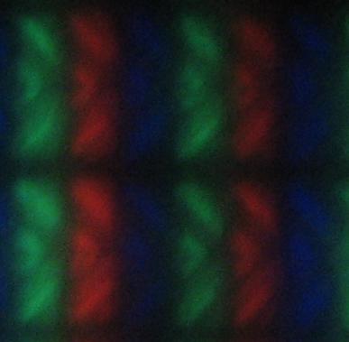

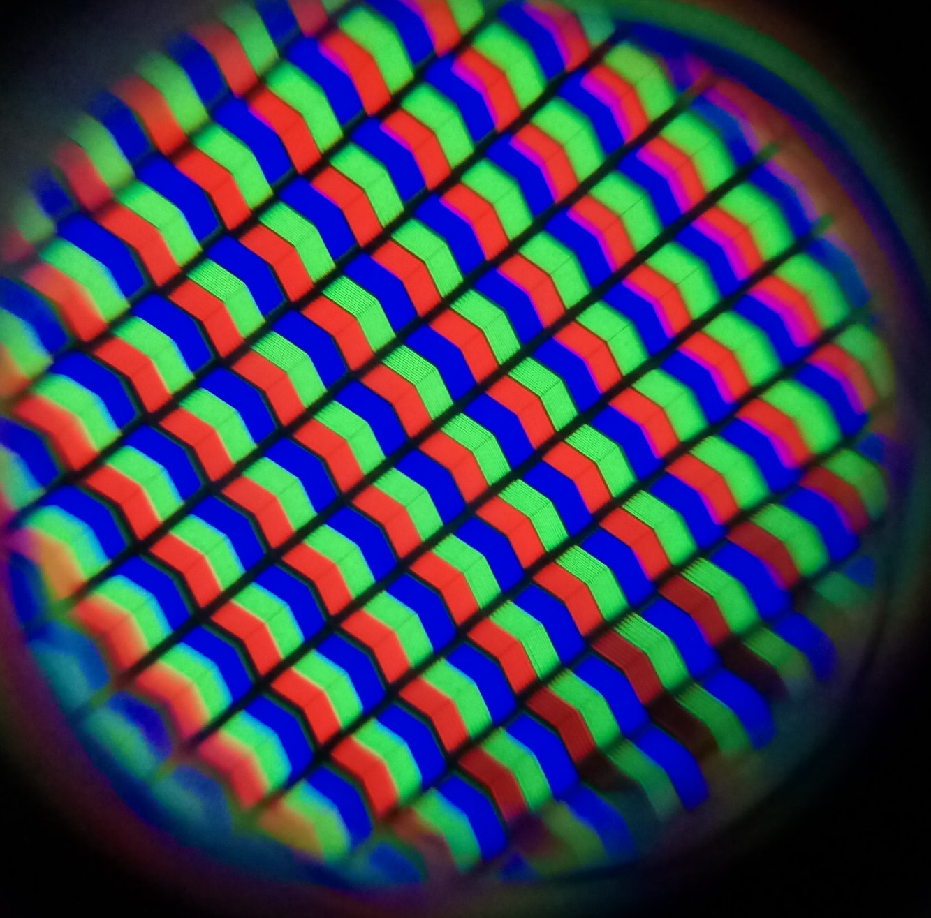

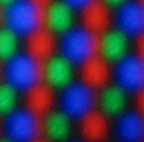

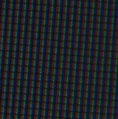

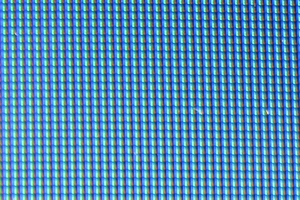

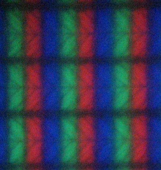

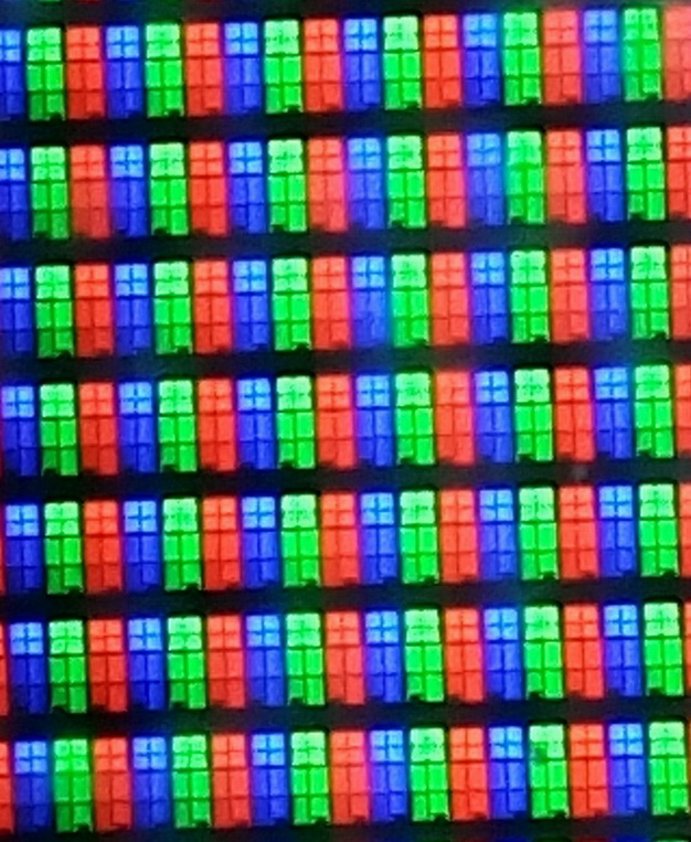

| 73. bananatree, 07.08.2007 19:08 |

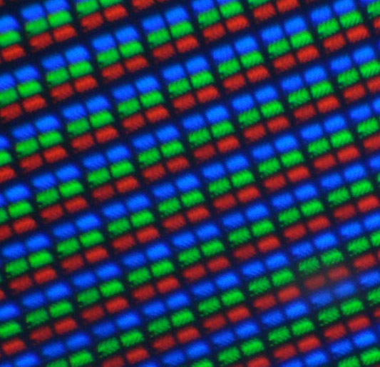

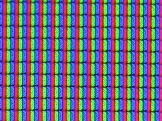

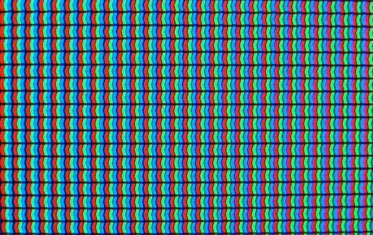

Выкладываю фотку пикселей купленного вчера Sony KDL-32V2500, разрешение матрицы 1366х768 (сфоткал, как смог на Canon A630). Ожидаю заключение экспертов о типе матрицы. К сообщению приложены файлы: 1.jpg, 400x400, 64Кb |
| 74. Mikl1984, 07.08.2007 22:05 |
bananatree Я точно не знаю, что это Видел такие же матрицы на Sony KDL-40U2000 Нужна дополнительная инфа (service menu, service manual) |

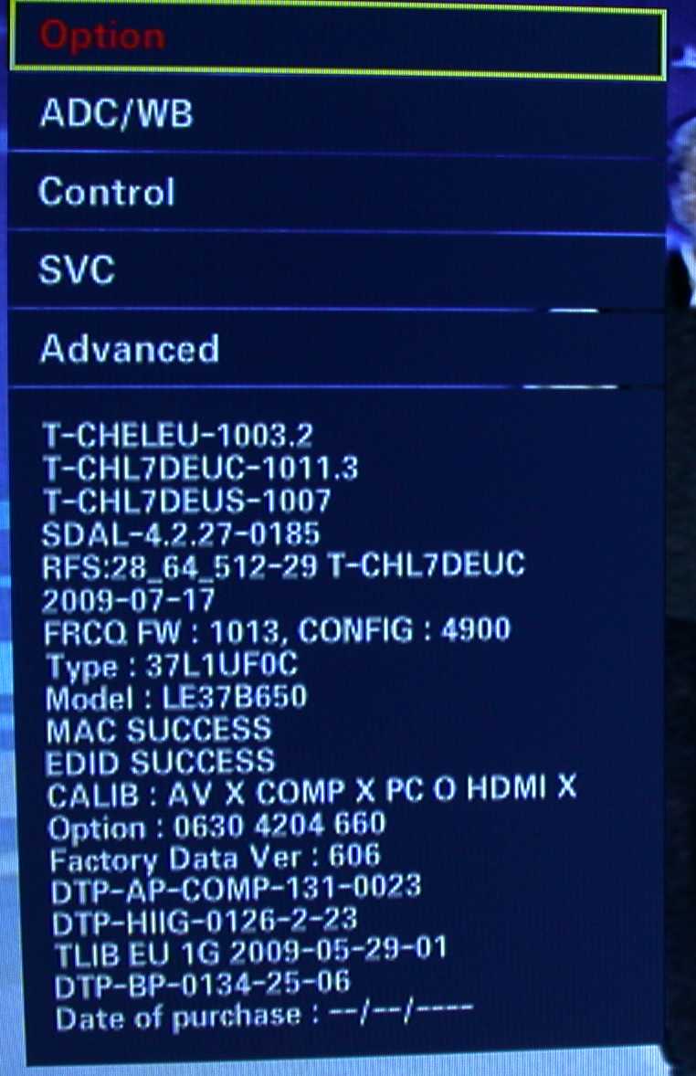

| 75. bananatree, 08.08.2007 10:35 |

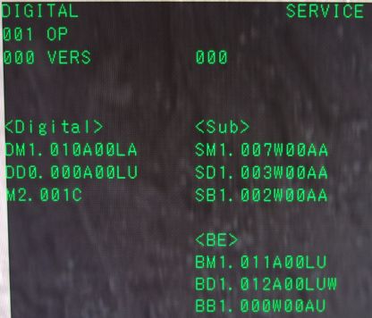

Mikl1984 Нужна дополнительная инфа (service menu, service manual) Значится так. Вошел в сервисное меню по сочетанию клавиш I+, 5, Vol+, Power (информация из ветки по ТВ Sony). Ничего похожего на service menu, service manual там нет. Могу сфоткать и выложить, но ковыряться там честно говоря стремно. За решеткой задней панели разглядел стикер, приклеенный к матрице. На нем следующая инфа: 1-я строка: LTY320WS-LH3 S-LCD 2-я строка: 0713 7R7C0A201H 300 3-я строка: LTY320WSLH33007 4-я строка: Made in Korea. Может быть это поможет определить тип матрицы. |
| 76. veter2, 08.08.2007 11:45 |
bananatree 1-я строка: LTY320WS-LH3 S-LCD 2-я строка: 0713 7R7C0A201H 300 S-LCD - совместное предприятие сони/самсунг, выпускает матрицы S-PVA. Для LCD TV с расширенным цветовым пространством используются модули подсветки (BLU - Back Light Unit) отсюда: http://www.hansolel.co.kr/eng/product/tv.asp Во второй строке дата выпуска - 13-я неделя 2007 года. Это та же самая матрица, что и в 32V2000: FAQ - LCD телевизоры фирмы Sony, #331 (http://forum.ixbt.com/topic.cgi?id=62:9074:331#331) |

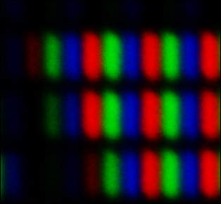

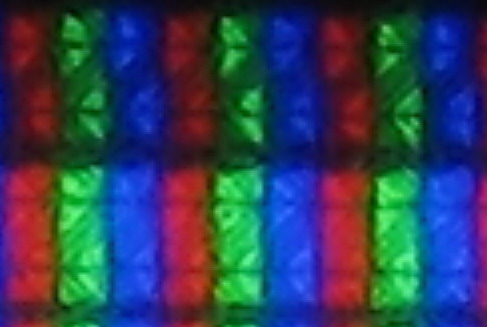

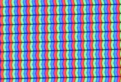

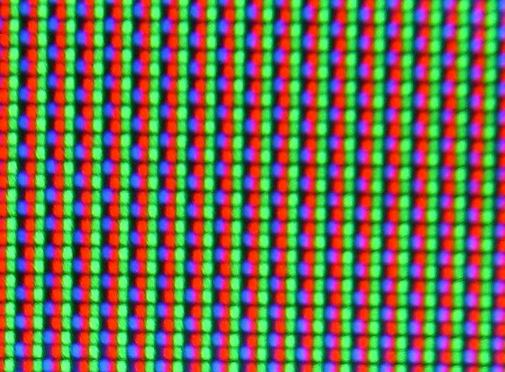

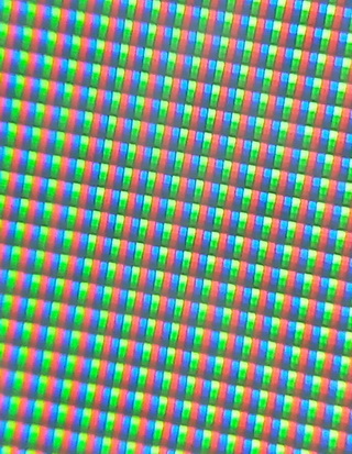

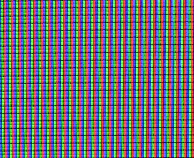

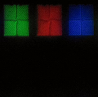

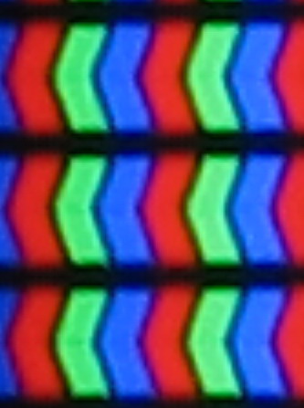

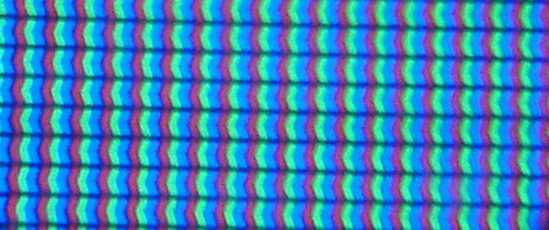

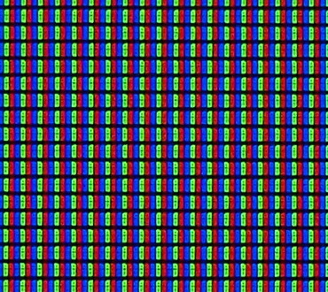

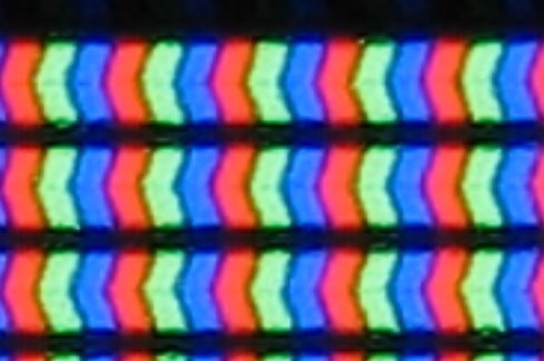

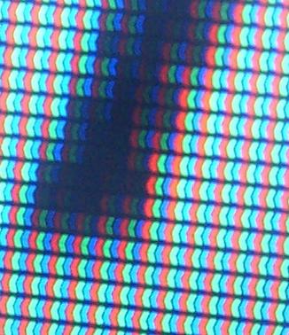

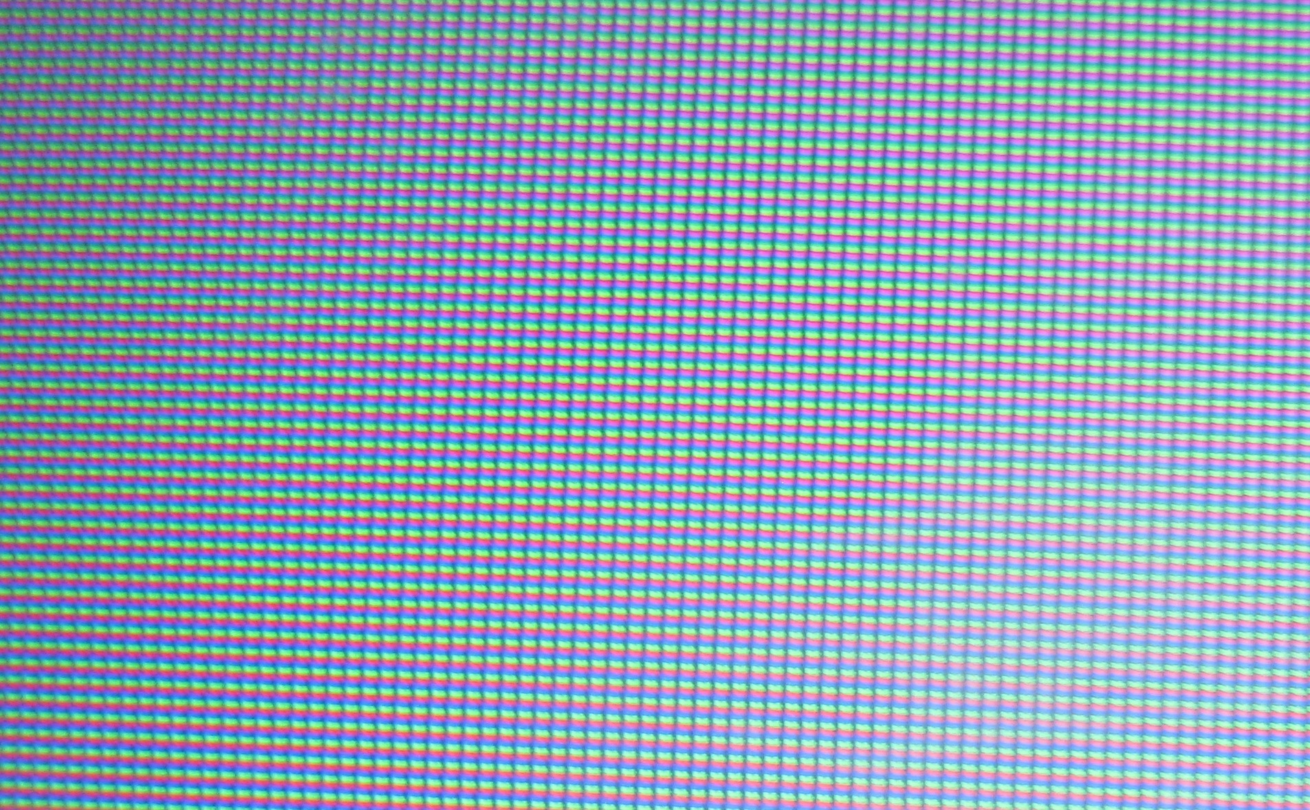

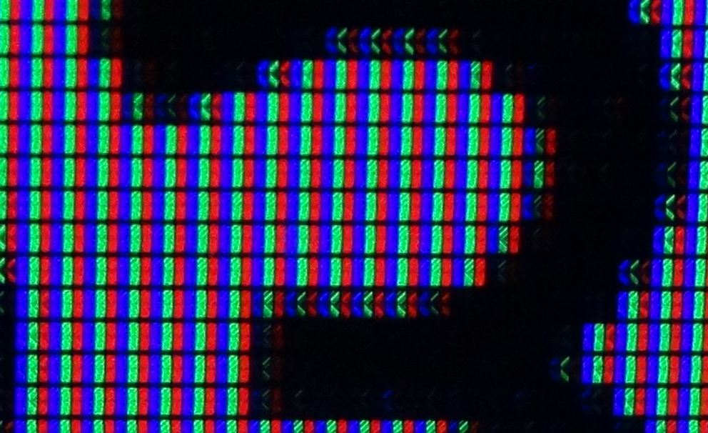

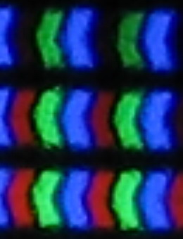

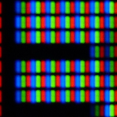

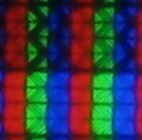

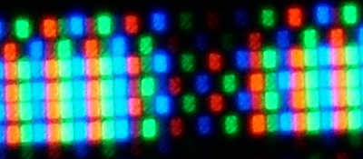

| 84. So-Hm, 31.08.2007 15:13 |

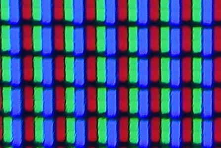

Сфотографировал кусок матрицы тв Panasonic TX-32LX600P с матрицей на IPS альфа (режим супермакро olympus SP-350): ![]() |
| 85. Mikl1984, 31.08.2007 22:02 |
So-Hm Спасибо, за вклад в коллекцию |

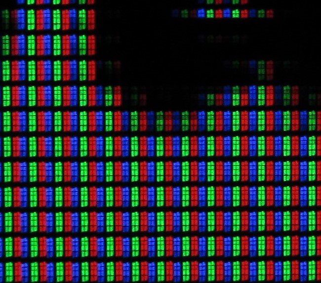

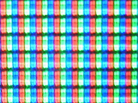

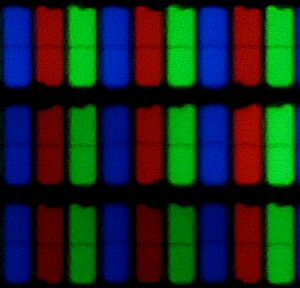

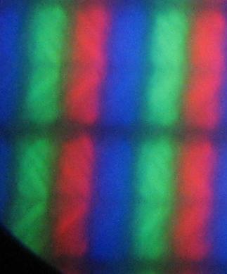

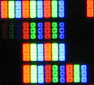

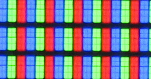

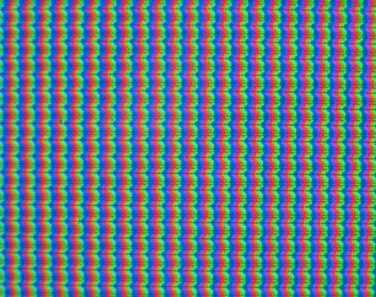

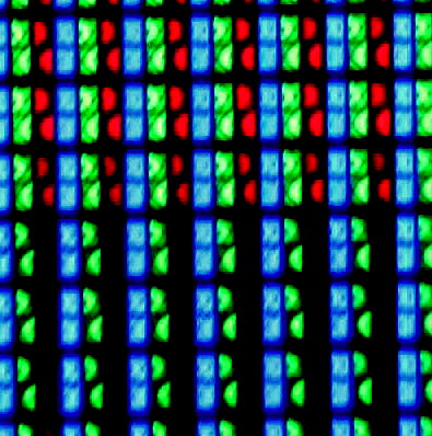

| 86. akaimp, 05.09.2007 17:52 |
Фотография пикселей телевизора Sony KDL-32D3000. ![]() |
| 87. Mikl1984, 06.09.2007 22:30 |
akaimp Как и положено S-PVA WCG |

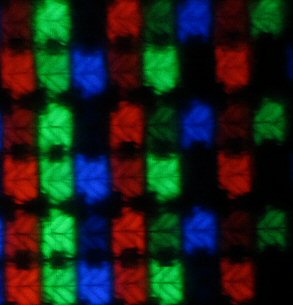

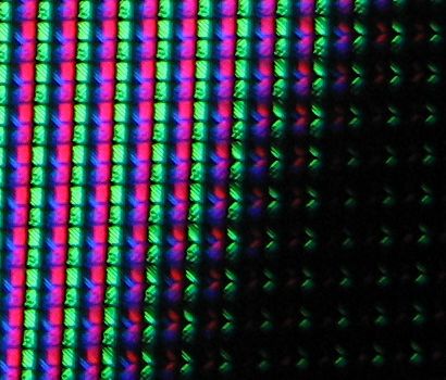

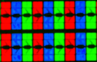

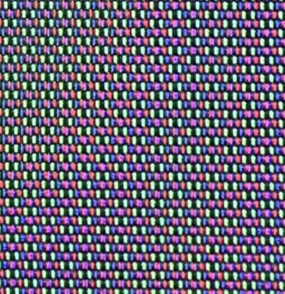

| 88. Fraggy, 07.09.2007 09:44 |
Фотография пикселей телевизора Philips 32FPL7332/10 (http://images.people.overclockers.ru/134474.jpg) Добавление от 07.09.2007 09:45: Mikl1984, уважаемый, может просветите что за тип матрицы |
| 89. Mikl1984, 07.09.2007 21:45 |
Fraggy Увеличение конечно хреновое Но это похоже Sharp Проверь через сервис меню |

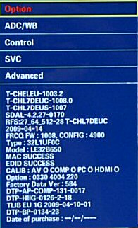

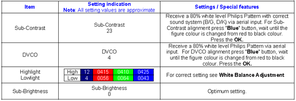

| 90. Silentys, 10.09.2007 19:17 |
Mikl1984 прошу прощения, вот сведения из сервисного меню(тоже Philips): HSD21E1 2.02 S21LXN 1.13 Не могли бы Вы помочь мне разобраться, мне совершенно не ясно, как на основании этих сведений сделать вывод о изготовителе матрицы. Заранее благодарю. |
| 91. Mikl1984, 11.09.2007 00:01 |
Silentys Это пожайлуста в профильные ветки Мне фотка пикселов только нужна |
| 92. Lagirdam, 11.09.2007 12:34 |
Подскажите, что за матрица у монитора? |
| 93. Mikl1984, 11.09.2007 22:43 |
Lagirdam Я не маг Увеличение недостаточно Нужно видеть структуру субпикселей Что за телик? |
| 94. Lagirdam, 11.09.2007 23:10 |
Это монитор Viewsonic VX2435wm. Наверное с монитором труднее увеличить т.к. пиксел меньше чем у телика. |
| 95. Mikl1984, 11.09.2007 23:39 |
Lagirdam Да - это сложнее А фотик какой? |
| 96. andrey_sh, 13.09.2007 15:18 |
цитата: s-pva вроде |
| 97. Lagirdam, 13.09.2007 15:26 |
andrey_sh Мне кажется MVA. Причём пиксели похожи и на IPS как мне кажется. |
| 98. aladdin77, 13.09.2007 16:40 |
но то что это не TN - это точно... фотик FujiFilm 9600 |
| 99. Lagirdam, 14.09.2007 23:35 |
Очень похожи, как мне кажется. |
| 100. Mikl1984, 15.09.2007 00:35 |
Lagirdam Viewsonic VX2435wm - попробуй сделать фото на букве, как Benq А в Benq похоже AUO A-MVA |
| 101. Lagirdam, 15.09.2007 20:06 |
Mikl1984 А в Benq похоже AUO A-MVA ================ Ты знал наверное http://auo.com/auoDEV/products.php?sec=monitor&f…=6&items_id=1 |
| 102. Talkman, 23.09.2007 07:37 |
Philips 32PF5331 Я так понял это S-ips интересно почему не tn-film Она же побыстрей хоть и 18-битная К сообщению приложены файлы: 1.jpg, 344x300, 50Кb |
| 103. Mikl1984, 23.09.2007 08:50 |
Talkman Нет AUO A-MVA У S-IPS слитные верхняя и нижняя часть субпикселя, а у AUO - раздельные, как у вас. |
| 104. Talkman, 23.09.2007 10:27 |

Gekn Фотка от обычной MVA У меня есть фотка 32" HD Ready VAextreme c CCFL Выкладывал недавно в Самсунговской теме А у вас ? Здесь вообще то про фотки Угол при измененении контрастности в 20 раз - туфта в любом случае |
| 125. constbd, 29.10.2007 13:21 |
Mikl1984 Сфотографировал "мыльницей" матрицу ячеистого типа на телевизоре SHARP LC-37SV1RU польской сборки http://keep4u.ru/full/071026/6a2753321b78b5278c/jpg немного похожа на снимок CMO HD Ready S-MVA c CCFL. Ранее вы здесь поспорили о таких ячеистых матрицах, ваш оппонент утверждал, что это ASV и есть, и, якобы, они на филлипсах встречаются. В результате так и осталось неясно, что это за разновидность: "родная" ASV, декларированная для этой модели на сайте Sharp, или CMO S-MVA, или вообще экзотика? |
| 126. Mikl1984, 01.11.2007 00:12 |
constbd ASV не бывает с такой структурой Желательно получше сфокусироваться - поточнее скажу |

| 140. OlegYY, 02.12.2007 05:11 |
Mikl1984 Вас не поймать К сообщению приложены файлы: 1.jpg, 458x443, 49Кb, 2.jpg, 673x394, 24Кb |

а есть ли сводная таблица характеристик ЖК-панелей различных типов с пояснением сильных и слабых сторон той или иной технологии?.. т.е. матрица типа А прекрасно отображает оттенки и цветовые переходы, но является "медленной", поэтому имеет шлейф; а матрица типа Б - наоборот, "быстрая"...но с малыми углами... и т.п. __ смотрел недавно 37" Самсунг (то ли М, то ли R серии)... Продавец доказывал, что лучше матрицы, чем в Самсунге - нет; показывали мультфильм, источник - ДВД... все красиво, четко, насыщенно... но когда в сцене появился "сложный объект" ("Ледниковый период", струя воды вырывается из ледяной глыбы), то мне в глаза бросилась дикая пикселизация... Так происходит потому, что матрица данного типа не может четко отобразить цветовые переходы между оттенками?.. или не успевает?.. а может сказалось влияние большой диагонали?.. или слабая "обвязка" у приличной матрицы в конкретной модели ТВ?.. |
| 142. selar, 09.12.2007 21:40 |
Panasonic 32LM70K Похоже на S-IPS К сообщению приложены файлы: 1.jpg, 550x434, 78Кb |
| 143. Mikl1984, 09.12.2007 22:11 |
selar Нет, это Samsung S-PVA |

Для коллекции фото матрицы HD Ready Philips 32PFL7572D/10 36-я неделя выпуска 2007г. Венгрия судя по фото уверен, что матрица S-IPS ![]() |
| 147. Mikl1984, 22.12.2007 17:06 |
putnick тут вариантов быть не может |

Выкладываю фото philips 42pfl7862 и ффторая скажите мне что это?)) К сообщению приложены файлы: 1.jpg, 394x281, 48Кb, 2.jpg, 645x434, 75Кb |
| 157. Mikl1984, 30.01.2008 21:54 |
magic_ms первая просто плохо сфокусирована, а вторая S-IPS |

Всем привет. как мог сфоткал телек philips 32pfl5332s/60, как я понимаю ,стоит таже что и в самсунгах м-серии. http://bbs.krasnogorsk.ru:8080/gallery/albums/userpics/10349/5332.JPG (661x646, 197,5Kb) |
| 162. Mikl1984, 03.02.2008 22:27 |
ivanvias Да, похоже на AUO У народа в филипсовской ветке есть сервис мануалы - по стикеру кода матрицы внизу телика можно определить точное наименование установленной матрицы. Попробуй узнать |

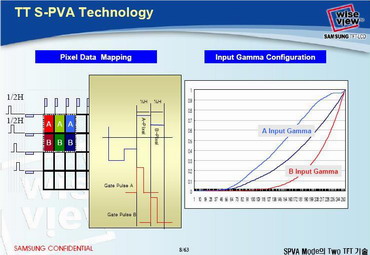

| 167. Mikl1984, 10.02.2008 23:08 |
Нарыл интересную инфу про конструкцию и адресацию S-PVA Оказывается каждый субпиксель состоит из двух доменов со смещенными гаммами. Таким образом для реализации 120Гц в F8 серии Samsung используется 4 канала для обычно 2-x канальной панели К сообщению приложены файлы: 1.jpg, 357x102, 24Кb, 2.jpg, 370x255, 32Кb |
| 168. Alex the Great, 11.02.2008 00:20 |
Mikl1984 Очень интересно Приведенная в вашем посте тонкая структура пикселей соответствуют, тому что я раньше называл симметричной структурой S-PVA субпикселей. Так выглядели первые 120 Гц Sony и Sammy в средине 2007 года. Однако заходя в магазины в конце прошлого и в начале 2008 я стал замечать, что новые 120 Гц модели S-PVA имеют другую, я называю ее несимметричной (или зигзагообразной) стуктуру пикселей, очень похожую на то, что мы видели в более ранних моделях (на 60 Гц): Возможно это уже продукция последнего поколения матриц G8, а может быть все еще G7??? При этом мне не понятно может ли на структуре с разновеликими доменами работать приведенная выше 4-х канальная схема. OTOH ppl на AVF утверждают, что старые панели у Sony xxX3000/3500 (они почему-то называют их Т1) показывали лучше новых, которые соответственно зовутся Т2. На AVS форуме есть ветка в которой обсуждают проблемные XBR4/5, у нас на форуме в соньковской ветке есть пользователь у которого плохо показывает его 46X3500, итд. Т.е. накапливаются факты прямо или косвенно подтверждающие что, кроме показанной в предыдущем посте конструкции пикселей, существует и другие модели S-PVA 120 Гц панелей, которые, вероятно, имеют худшую произвадительность (TBD/TBC/???). С уважением, AG |
| 169. Mikl1984, 11.02.2008 00:51 |
Alex the Great Фотография только для примера На зигзагах выделить домены, просто если пощелкать серый на 90 - 70 - 50% С помощью твоего микроскопа должно получиться классно - попробуй Вот например как это выглядит на 60 Гц панели белый Серый 50% |
| 170. butusov, 14.02.2008 22:59 |
Вот сфотал на макро свой 32 дюймовый телевизор АОС L32W781B http://www.lega.com.ua/photo/aoc/ATS00000.htm Что за матрица определить не могу, знающие люди скажите хорошая ли? |
| 171. Mikl1984, 15.02.2008 00:09 |
butusov CMO MVA или CPT - они очень похожи |

Посмотрел на первой MVA, точно похожа. Спасибо. Хорошая ли это матрица? или скажите плз где почитать. Меня как человека перешетшего с 22" ЭЛТ, все устраивает.) |
| 173. Mikl1984, 15.02.2008 00:36 |
butusov одна из самых простых в 32" - технология пятилетней давности После этого в этой диагонали появились S-MVA от CMO A-MVA от AUO и принесли лучшую контрастность и углы Поиск рулит - в этой и мониторной конфе было много обсуждений Здесь это off |

| 175. SibNiko, 18.02.2008 07:22 |

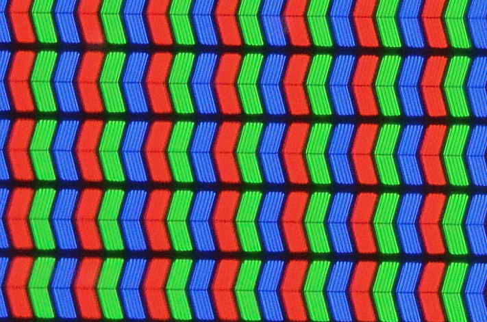

Всем привет! Вот вчера сфотал матрицу на своем Panasonic 32LX70K Я так понимаю это IPS-alpha ? К сообщению приложены файлы: 1.jpg, 250x246, 45Кb |
| 176. Mikl1984, 18.02.2008 07:55 |
SibNiko Да Хорошая фотка |

Mikl1984 Здравствуй Засветился я здесь своими фотками (который белый и серый 50%) и вспомнил что не определился с матрицей на телевизоре и вот здесь FAQ - LCD телевизоры фирмы Samsung II, #422 (http://forum.ixbt.com/topic.cgi?id=62:12202:422#422) вы писали (Если хочешь - дам ссылку на сервис мануал) . Вопрос: В сервис мануалах есть фотографии (рисунки) пикселей (субпикселей) с отличительными признаками? И где ещё можно посмотреть фотографии (рисунки) для точного определения матрицы по пикселю. |
| 178. Egor_M, 18.02.2008 23:23 |

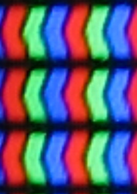

SHIVAKI STV-32L3 RUS LCD, смотрел в лупу. Ровные галки, как на фото S-IPS матриц и направлен так же. Но совсем нет сиреневого при изменении углов. Только если сбоку и сверху смореть - черный сереет(смотрел на края, когда картинка 4:3 показывается). Может быть такое на S-IPS? Сфотографировать нечем У меня монитор на S-IPS, в лупу на нем галки разглядеть сложнее, но вроде похожи, только в другую сторону направлены. На мониторе сиреневый сразу видно. |
| 179. Mikl1984, 18.02.2008 23:38 |
Алексей Владимирович В сервис мануалах есть фотографии (рисунки) пикселей (субпикселей) с отличительными признаками? Нет, конечно Поэтому и начат этот проект Отличить SX* от SQ* и SS* по фотке до сих пор не могу Egor_M У тебя лупа переворачивает? |
| 180. Egor_M, 18.02.2008 23:46 |
Нет, не переворачивает. Вот фотка телевизора, делал через лупу. К сообщению приложены файлы: 1.jpg, 326x378, 32Кb |
| 181. Mikl1984, 19.02.2008 08:12 |
Egor_M Это S-IPS без вариантов |

Любопытство победило Матрица Фили 20PFL5122/58 (удивительно, но S-IPS, даже я бы сказал, AS-IPS...) (нажать картинку для увеличения) (http://crown.pp.ru/gallery/show.php?id_pic=137) Матрица Acer AL1951B ... должна быль TN-film или что-то вроде того )) (http://crown.pp.ru/gallery/show.php?id_pic=138) (снимки сделаны Canon S5, режим супермакро объетив упирался в матрицу |
| 195. Mikl1984, 21.02.2008 21:59 |
Avengerus даже я бы сказал, AS-IPS А это как определяешь? Кстати какое разрешение у телика? А TN матрица хороша |
| 196. Avengerus, 22.02.2008 04:45 |

Господа, подскажите по маркировке LCD матриц. Интересуют самсунговские. Например LTA320WS-L05, LTA320WT-L05, LTZ320WS-L05 У меня в SONY KDL-32S2000 судя по маркировке стоит последняя. Но смущает Z (нигде по ссылкам не нашел такой). А также подскажите, что означает L01, L05 и т.п. в дополнительном индексе. |
| 214. Mikl1984, 04.03.2008 21:04 |
Als0 Это off здесь Здесь про структуру пикселов Лучше сюда - и ответы там в последней ссылке там были Рынок LCD TV в мире и России - попытка профессионального подхода, #96 (http://forum.ixbt.com/topic.cgi?id=62:11013:96#96) Вытру |

jackka CMO S-MVA : V315B1-L05 согласно фоток и сервис мануала |

Что за матрица, не подскажете ? Монитор, вроде как PVA (а может и MVA). Вот еще немного доснял - лучше уже не получается, предел для фотоаппарата. Samsung 971p (LS19MBXXFV/EDC), произведен: ноябрь 2007, China. Очень похоже на S-PVA, но разве такие 19" бывают ? Понятное дело, что модель матрицы не прошу сказать, но вот тип - очень интересует. К сообщению приложены файлы: 1.jpg, 373x367, 22Кb, 2.jpg, 309x327, 18Кb, 3.jpg, 570x560, 36Кb, 4.jpg, 272x228, 11Кb, 5.jpg, 454x458, 30Кb |
| 219. Mikl1984, 17.03.2008 21:28 |
Cat_nfs Фотки стали лучше Похоже AUO MVA Вам было проще сфоткать стикер и сервис меню - там все написано |
| 220. Cat_nfs, 18.03.2008 10:29 |
цитата:Спасибо за ответ, а вот сервис-меню в этом мониторе не знаю как увидеть - у него вообще управление софтовое. Вроде, матрица похожа на ту, что в Samsung 970 и 913р (вариант с прямоугольными пикселями)... Стикер монитора могу сфотографировать, но на нем информации мало. Стикер матрицы - увы, недоступен Кстати, нигде не встречал упоминаний, чтобы Самсунг ставил на 971p матрицы AUO. Надо поискать свой старый 60х микроскоп. Вот только фото с него не получится - только увидеть глазами. А вот, нашел упоминание о 19" S-PVA матрице - LTB190E1-L01. Но в буржуйских форумах про 971Р обычно упоминается матрица LTM190E4-nnn, а вот насчет nnn единого мнения нет, у самсунга много модификаций LTM190E4. |
| 221. Mikl1984, 19.03.2008 21:44 |
Cat_nfs Фотки на PVA не похожи Стикер монитора могу сфотографировать, но на нем информации мало. Давай фотку - чего-нибудь расскажу В мониторной конфе была тема с заходом с SM - попробуй |
| 222. Cat_nfs, 21.03.2008 11:02 |
цитата:Стикер не сфотографировал - добираюсь до монитора уже поздно, в темноте, домашние спят - нечем осветить стикер. Но там написано "Model: 971p", и все - больше до конца строки никаких символов. Но зато я раскопал свой старый микроскоп, и разглядел таки матрицу. По всем признакам это S-PVA - на малой яркости сначала проступает центральная ">", потОм закрашиваются и углы. Заодно стало ясно, почему фотографии выходят такие непонятные - мешает светорассеивающее покрытие. Фотоаппарат я почти наощупь наводил на поверхность пластика, а не на кристалл. Плюс к этому шумы и огрехи jpg - и имеем нечто невнятное. А причудливые разводы на фото - видимо, результат того, что в разных доменах свет проходит под разными углами, и на поверхности светорассеивающего пластика появляется вместо одной риски - две раздвинутые. В общем, так и пишите: Samsung 971p LS19MBXXFV/EDC, произведен 46 неделя 2007, China - матрица S-PVA Насчет LS19MBPXFV не скажу, что там... Не видел. Во вложении - дополнительно обвел наиболее характерные детали (снимок такой уже кидал, а с микроскопа фото не получится...) К сообщению приложены файлы: 1.jpg, 309x327, 19Кb |

Помогите опознать тип и производителя матрицы. Телевизор - нонейм 32". Но по картинке вроде бы ничего. Сравнивал с LG LB75, так цвет на этом нонейме мне понравился больше (а именно красный на LG был не красный а пурпурный какой-то, и черный на LG явно пересвечен, в отличии от этого нонейма). Субпиксели какие-то многоэлементные. Спасибо. К сообщению приложены файлы: 1.jpg, 451x461, 78Кb |
| 224. XMars, 23.03.2008 19:15 |
MORFEUS Похоже на матрицу S-PVA от AUO.(Такая-же матрица стоит в самсунге 32М87 и иногда в филипсе 32PFL5332/5322. ) |
| 225. Mikl1984, 23.03.2008 19:15 |
MORFEUS AUO A-MVA |

| 229. Cat_nfs, 24.03.2008 10:15 |
Вот, таки удалось снять матрицу монитора Samsung 971p через микроскоп - с фотоаппаратом в одной руке и трубой от микроскопа во второй, в качестве подставки под трубу (для фокусировки) использована спичечная коробка. В общем, набор для любознательных На снимке к сожалению лучше всего виден светорассеивающий пластик, но структура пикселя вроде как угадывается... Ну что, я правильно догадываюсь - S-PVA ? К сообщению приложены файлы: 1.jpg, 457x460, 14Кb, 2.jpg, 483x556, 11Кb |
| 230. Mikl1984, 24.03.2008 23:02 |
Cat_nfs А твой микроскоп переворачивает изображение? |
| 231. Cat_nfs, 25.03.2008 10:28 |
цитата:Переворачивает. Вот еще несколько снимков - участки градиентов серого, темно-зеленого и светло-серого. К сожалению, на темных тонах сильно шумит матрица фотоаппарата (Canon A530 - это еще хорошо что хоть так снимает К сообщению приложены файлы: 1.jpg, 569x494, 32Кb, 2.jpg, 504x541, 12Кb, 3.jpg, 505x418, 11Кb, 4.jpg, 556x550, 13Кb, 5.jpg, 542x572, 44Кb |
| 232. Mikl1984, 25.03.2008 21:10 |
Cat_nfs Все таки PVA |
| 233. Cat_nfs, 26.03.2008 10:12 |
цитата: А что, на PVA субпиксель тоже делится на две зоны, имеющие разный уровень яркости ? По ссылке из начала темы (http://translate.google.com/translate?hl=en&sl=j…rls%3Den%26sa%3DG) - кстати, есть похожий снимок, подписанный S-PVA. Как я понял, на PVA визуально субпиксель смотрится более "плоским", а на S-PVA - более "ворсистым", наверное из-за большего количества доменов с различной ориентацией. |
| 234. Cat_nfs, 27.03.2008 10:06 |
Хорошо, посмотрим на ситуацию, так сказать, "под другим углом". Вот фото матрицы, сделанные под углом к поверхности (наклонял микроскоп примерно градусов на 30 в разные стороны): на первой - наклон микроскопа влево, фон - серый (ок. 30-40%), на второй - вправо, фон тот же, при наклоне вверх и вниз разные части субпикселя (верхняя и нижняя) - получаются разными, одна - как при взгляде слева, другая - как при взгляде справа. На третьем фото - белый фон (он при взгляде под разными углами выглядит одинаково, поэтому снимок кидаю один). По всем признакам выходит - восемь доменов. То есть PVA и Premium MVA отпадают. Либо это A-MVA, либо S-PVA. Я бы даже согласился на A-MVA, но нигде не встречал упоминаний, что в Samsung 971p ставится *MVA. Остается - S-PVA. Кстати, на чешских и словацких сайтах тоже в большинстве придерживаются такого мнения. К сообщению приложены файлы: 1.jpg, 394x402, 15Кb, 2.jpg, 387x379, 13Кb, 3.jpg, 323x390, 13Кb |
| 235. Vald, 27.03.2008 10:48 |
Сфоткал свой sony kdl 40 w3000- http://ipicture.ru/uploads/080325/CZjnpV2uZQ.jpg Просмотрел "faq" в ветке самсунга, и там две похожие фото, но у одной написано, что 10 бит, а у другой 8 бит панель. Может вы подскажите, что за матрица стоит у моего телика? |
| 236. Mikl1984, 27.03.2008 21:34 |
Vald Битность зависит от IC Driver, а не от матрицы. Надо смотреть на точное название панели Cat_nfs Ну ты исследователь Уже пора разобрать моник и узнать наверняка, что у тебя Я так всегда делаю, когда не могу другими методами узнать, что у меня в реальности Насколько мне известно самсунг не делал S-PVA в 19", только PVA. |
| 237. тов.Гадюкин, 27.03.2008 23:16 |
Матрица AUO в Тошибе 32R3500PR. Матрица (http://foto.mail.ru/mail/zelezki/1/10.html) И Самсунг LE40R81B ТУТ (http://foto.mail.ru/mail/zelezki/1/11.html) |
| 238. Cat_nfs, 28.03.2008 10:49 |
цитата: Гарантия смущает... Ну да Бог с ним - работает, ну и ладно Самсунговский техсаппорт молчит как рыба - думаю, может у забугровых спросить... цитата: Да тут тоже как-то странно-непонятно. 19" S-PVA LTB190E1-L01, упоминалась такая в Product Selection Guide от Samsung Semiconductor, Inc. за август 2006г. Ну да особого толку монитору с его 8-бит на канал от S-PVA, по моему, не почувствуется. Только вероятность битых пикселей снижается Может, в TV 10 или 12 бит на канал бывает ? А в мониторе максимум что можно, как мне кажется, это из двух 6-битных зон организовать 8-бит неким подобием дизеринга, но в пределах субпикселя - тогда чтобы из 2-х 6-битных зон сделать 8-битный субпиксель, разница в яркости зон может быть только в пределах 2 младших бит, что на глаз можно и не заметить. |
| 239. Vald, 28.03.2008 20:44 |
Mikl1984 цитата:случаем не знаете, где у соньки W3000 можно ее глянуть, без разборки корпуса? |
| 240. Mikl1984, 29.03.2008 00:00 |
Vald справа вверху в отверстия вент решетки часто видно Cat_nfs монитору с его 8-бит на канал от S-PVA У PVA тоже 8 бит Может, в TV 10 или 12 бит на канал бывает ? Пока 10 бит макс |

Куплен LG 32LC51 К сообщению приложены файлы: 1.jpg, 611x496, 53Кb |
| 242. MEGAMONSTER, 30.03.2008 18:09 |
GYD Куплен LG 32LC51 LPL S-IPS, сбоку должен отчетливо фиолетить в тенях. |
| 243. GYD, 30.03.2008 18:26 |
MEGAMONSTER Фиолетит. Покупал с перевернутым китом. |

| 245. Lotsman, 10.04.2008 21:19 |
Mikl1984 Подскажи по этой матрице. Модель потом скажу К сообщению приложены файлы: 1.jpg, 613x533, 56Кb |
| 246. Mikl1984, 10.04.2008 23:07 |
Lotsman А чего тут подсказывать? Сам не догадался |
| 247. Lotsman, 10.04.2008 23:34 |
Mikl1984 То что я вижу говорит мне о IPS, но я восклицаю за Станиславским: - Не верю! Это не мой 32LB75. Это дешёвая 26" модель. Так неужели IPS? Тогда какой? LPL? |
| 248. Mikl1984, 10.04.2008 23:58 |
Lotsman Это S-IPS от LG Displays ( теперь, когда филипок начал вынимать оттуда деньги, он так называется) В этой ветке у меня куча дешевых теликов с такими матрицами Кроме типа бывает 4 класса |
| 249. Lotsman, 11.04.2008 00:11 |

| 251. Lotsman, 11.04.2008 01:21 |
MORFEUS Вполне нормально при цене за 32" 600у.е. |
| 252. Mikl1984, 26.04.2008 13:46 |

| 255. Ivanov_UA, 23.05.2008 09:33 |
Подскажите какой это тип матрицы?И насколько она плоха?JVC 37FX77 К сообщению приложены файлы: 1.jpg, 360x316, 39Кb |
| 256. Mikl1984, 24.05.2008 07:53 |
Ivanov_UA Это какая-то VA , но не в фокусе Попробуй сфоткать с меньшим увеличением, но с лучшей фокусировкой |
| 257. pycaky, 20.06.2008 16:52 |
Сфотографировал 3 матрицы 32" LG-32LC52 HD-Ready. AUO A-MVA c WCG CCFL ? http://qwerty24.net/pycaky/LCD/LG-32LC52-32-(81cm)-Black-169-1366x768-500cdqm-50001-5ms-HDMI-HD-ready-(A-MVA-c-WCG-CCFL)-Canon-IXUS-960-IS.jpg (400x400, 116,7Kb) 42" Philips-42PFL5603D Full-HD. Тоже AUO A-MVA c WCG CCFL ? http://qwerty24.net/pycaky/LCD/Philips-42PFL5603D-42-(107cm)-Black-169-1920x1080-500cdqm-300001-6ms-HDMI-Full-HD-(A-MVA-c-WCG-CCFL)-Canon-IXUS-860-IS.jpg (400x400, 136,2Kb) Монитор 24" Samsung-244T. И тоже AUO A-MVA c WCG CCFL ? http://qwerty24.net/pycaky/LCD/Samsung-LCD-24-244T-HAS-6ms-500cdm2-10001-178178-DVI-S-VIDEO-TCO03-(A-MVA-c-WCG-CCFL)-Canon-IXUS-960-IS.jpg (400x400, 141,6Kb) |
| 258. mixal4, 22.06.2008 17:28 |
чота у меня не получается сфоткать LCD матрицу фотиком Canon S50. нехватает приближения. максимум 2592х1944. размышляю над покупкой телека 42PFL7403, кто-нибудь пробивал их что за матрица в них устанавливается? еще нужен крепеж настенный для него (с небольшим наклоном ). что посоветуете? |
| 259. Mikl1984, 22.06.2008 20:18 |
pycaky Не совсем так Матрица в WCG и неWCG панели одинаковая - меняют только модуль подсветки WCGшность приходится определять по только по стикеру на панели А насчет самсунга вообще не уверен, что там A-MVA |
| 260. pycaky, 26.06.2008 23:21 |
Сфотографировал матрицу экрана на ноутбуке Toshiba A200-23K 15.4" TruBrite WXGA 1280x800 Это TN от AUO? А вообще, кто делает TN матрицы помимо AUO? http://qwerty24.net/pycaky/LCD/500_nout_Toshiba_A200…n_IXUS_860_IS.jpg |

подскажите плиз что это за матрица К сообщению приложены файлы: 1.jpg, 410x350, 37Кb |
| 268. Alex_kag, 14.07.2008 17:53 |
Народ, а какие матрицы стоят в новых Sony 40-52 W4000? |
| 269. Murometz, 14.07.2008 22:26 |
laex Какая-то *VA |
| 270. laex, 14.07.2008 23:44 |
Murometz а может так что S-PVA? |

телевизор Panasonic TX-32LM70K на белом фоне: на сером фоне: подскажите что за матрица? по бокам экрана жутко фиолетит на темных сценах. это нормально для нее? К сообщению приложены файлы: 1.jpg, 219x156, 18Кb, 2.jpg, 180x140, 16Кb |
| 281. Mikl1984, 05.08.2008 20:50 |
R0mp13R Samsung S-PVA Откалибровать не мешает любую матрицу |

для калибровки в сервис-меню доступны только вот такие параметры откалибровывал первые два по композитному входу по такой настроечной таблице баланс белового откалибровать можно только со специальным прибором, которого у меня нет ну и последний пункт регулирует яркость подсветки, что не особо влияет на пропадание фиолетового оттенка К сообщению приложены файлы: 1.png, 585x200, 17Кb, 2.png, 150x113, 4Кb |
| 283. Mikl1984, 05.08.2008 22:09 |
R0mp13R баланс белового откалибровать можно только со специальным прибором, которого у меня нет Либо купи (~100$ за Spyder2) либо возьми попользоваться Кучу удовольствия от такой игрушки гарантирую |
| 284. pycaky, 07.08.2008 22:24 |
Снова мне попался Philips 42PFL7603D. Теперь с S-IPS. Точное название модели 42PFL7603D/12. http://qwerty24.net/pycaky/LCD/500_Philips_42PFL7603…IPS)-IXUS-970.jpg Предыдущий был с A-MVA. Точного названия модели, увы, не помню. http://qwerty24.net/pycaky/LCD/Philips-42PFL7603D-Fu…n-IXUS-960-IS.png |
| 285. Alexander.ua, 22.08.2008 13:49 |

| 289. pycaky, 05.09.2008 02:46 |
Телек 32PFL9603D10. Это ASV от Sharp вроде как? ![]() Телек 32LG3000 ZA.AEUSLWP. А вот что это такое: ![]() Тоже ASV или что-то другое? |
| 290. Mikl1984, 05.09.2008 08:50 |
pycaky спасибо Хорошие фотки ! Надо будет кинуть на первую страницу Первая - Sharp ASV Пришлось покопаться в своем архиве по поводу второй фотки Это AUO FAQ - LCD телевизоры фирмы Samsung II, #426 (http://forum.ixbt.com/topic.cgi?id=62:12202:426#426) Но чтобы понять P-MVA или A-MVA, нужны фотки на неполном засвете пикселей |
| 291. pycaky, 07.09.2008 18:35 |
Mikl1984 Я вторую запарился фоткать. Может, у LG какое-то "фотонепроницаемое" покрытие стоит. Вы судите по этой фото http://forum.ixbt.com/post.cgi?id=attach:62:12202:426:4 ? Но на ней (как бы это охарактеризовать..) "ёлочка" идёт одна во всю ширину от края до края. А на моей второй фотке ёлки идут парными рядами. Понятно, что какая-то версия *VA, но какая...? |

| 296. pycaky, 10.09.2008 21:29 |
А вот это тоже получается ASV ? ![]() Это Samsung LE32A330J1XBT |
| 297. Mikl1984, 10.09.2008 21:38 |
pycaky Нет это CMO, они купили лицензию у Sharp на предыдущую версию ASV |
| 298. pycaky, 10.09.2008 22:14 |
CMO - то есть S-MVA матрица? Тогда как отличить от ASV? У S-MVA ветки направлены влево, а у ASV вправо? |
| 299. Mikl1984, 10.09.2008 22:21 |
pycaky Да Я чувствую тебя засосало Год назад у меня было примерно такое же состояние Только сейчас уже скучновато из-за отсутствия новых типов Может тебе повезет найти чего-нибудь новенькое? Дерзай Тем более у вас быстрее, чем в России все появляется Проклятый Ростест |

Toshiba AV500 матрица IPS-Alfa К сообщению приложены файлы: 1.jpg, 447x300, 43Кb |
| 304. Mikl1984, 25.09.2008 19:41 |
paullvov Похоже, но как-то не выровнены субпиксели Что за диагональ? Что написано про панель в сервисменю? |
| 305. XMars, 25.09.2008 20:22 |
paullvov Mikl1984 Возможно это и IPS-Alfa матрица но видно класс у нее самый низший,при малейших отклонениях фиолет так и прет,короче не сравнить с той которая стоит в Panasonic 32LX70. |

сервис меню Toshiba 32AV500 : К сообщению приложены файлы: 1.jpg, 800x600, 69Кb |
| 314. Comrade_ekb, 30.09.2008 20:21 |
paullvov сервис меню Toshiba 32AV500 а как попасть именно сюда? у меня CV500PR, я залазил в какое-то сервис-меню, где в верхнем левой углу были какието коды из длинных цифр |
| 315. paullvov, 02.10.2008 10:39 |
Comrade_ekb mute (1х нажать), mute + menu (на ТВ) потом 9+9 |
| 316. Comrade_ekb, 02.10.2008 11:18 |
paullvov потом 9+9 вот спасибо этого я не знал выкладываю фотку рздела Version Check Чото тип матрицы не нашел гдето. Заинтересовали буквы SAM-32 К сообщению приложены файлы: 1.jpg, 640x503, 58Кb |

Выкладываю фото (наилучшее что получилось) Sharp LC-37XL8 К сообщению приложены файлы: 1.jpg, 363x359, 66Кb |
| 320. Mikl1984, 16.10.2008 20:41 |
Вован В твоем шарпе стоит Sharp |
| 321. Вован, 17.10.2008 08:40 |

а єто что за матрица? К сообщению приложены файлы: 1.jpg, 235x245, 41Кb |
| 328. Mikl1984, 05.11.2008 23:32 |
-wired- CMO и Sharp сильно похожи Нужно большее разрешение Какой телик? |

К какому типу может относится матрица(панель) Sharp LK315T3LZ54 т.к. в заводской спецификации этих данных я не нашел |
| 334. Mikl1984, 08.11.2008 16:12 |
С3т А у них только ASV |

Взял сегодня Тошибу 32AV500PR. Сделал пару фоток матрицы. К сообщению приложены файлы: 1.jpg, 667x389, 53Кb, 2.jpg, 519x389, 51Кb |
| 350. Comrade_ekb, 19.11.2008 23:50 |
Nordline Взял сегодня Тошибу 32AV500PR. Сделал пару фоток матрицы вот еще одно подтверждение того, что в AV500 матрица стоит одна и таже... вопрос остался только в истинности, что эта матрица именно IPS-alpha, а не какая-нибудь похожая |

А вот что засунули в мой LG 32 LG5000.... S-MVA какая-то вроди.. Или что это??? К сообщению приложены файлы: 1.jpg, 640x422, 55Кb, 2.jpg, 319x182, 12Кb, 3.jpg, 639x479, 105Кb |

| 383. JEF, 25.01.2009 18:39 |
Я тоже уже понял, что именно в мою модель 32 LG 5000 ставят разные матрицы. Походил по магазам, в какихто мва, а в каких то ипс стоит. В модели 32 LG 6000, по моим же наблюдениям, только ипс встречались. Кстати, в том что у меня не ипс не вижу ничего критичного, картинка нравится ))) |

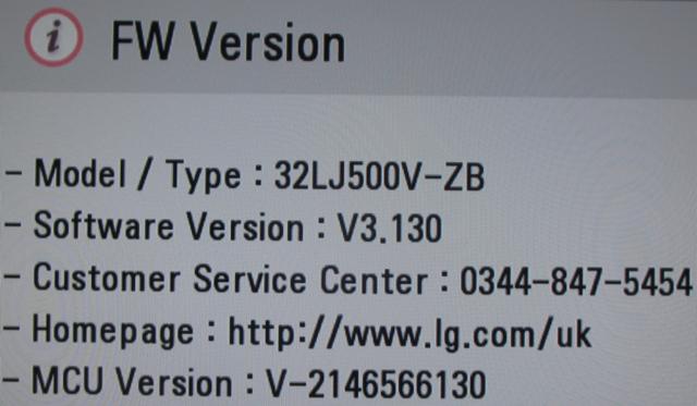

Купил вчера 32LG3000-ZA.A.EUQLWP, собран в польше, произведен в этом месяце. Похоже даже в самые младшие модели стали ставить S-IPS от LPL. Или это что другое? |
| 404. vlo, 17.02.2009 22:40 |
extraid ну уж если в младших 26" ставит.. нажми одновременно "меню" на пульте и самом ящике и подержи секунд 5-10 (до появления сервисной менюшки), там как я понимаю написано. |

| 409. gang63, 19.02.2009 00:50 |

| 411. Mikl1984, 23.02.2009 09:20 |
zveraboy Увеличение не очень хорошее. CMO или Sharp |

Аппарат Sony 40W4000, made in Spain (куплен в Эльдорадо) Фото матрицы для белого цвета при яркости 65% К сообщению приложены файлы: 1.jpg, 200x138, 39Кb За это сообщение сказали спасибо: Mikl1984 |
| 418. abodunoff, 07.03.2009 22:54 |
sunt Аппарат Sony 40W4000, made in Spain (куплен в Эльдорадо) Фото матрицы для белого цвета при яркости 65% Mikl1984 и что это? |
| 419. AlexStan, 07.03.2009 23:46 |
abodunoff и что это? аналогичный вопрос? |
| 420. Mikl1984, 08.03.2009 00:06 |
abodunoff AlexStan Samsung S-PVA Думал, что это очевидно |

Вопрос знатокам. Что за чудо матрица такая? Структура именно такая, горизонтальная. Toshiba 32AV635DR (http://radikal.ru/F/s56.radikal.ru/i154/0906/71/ef066cdc4b88.jpg.html) К сообщению приложены файлы: 1.jpg, 352x380, 123Кb |
| 436. Mikl1984, 10.06.2009 09:44 |
T_Reset Увеличения не хватает Пока видел такую ориентацию только на PVA от Samsung |

А это что за матрица? Samsung 40B620. К сообщению приложены файлы: 1.jpg, 480x471, 39Кb, 2.jpg, 529x471, 40Кb |
| 454. Mikl1984, 26.07.2009 19:04 |
GrAnd Не веришь, что у тебя CMO S-MVA? Согласно сервис мануалу точное название панели - V400H1-LH3,CM40H13A,10bits,40inch,1073.7M,16:9,0 to +50,12V,DJITO, 72%,40 inch, FHD, w/o inverter, 120Hz(MEMC) Спасибо за классные фотки - помещу на первую страницу Чем снимал? |

лыжа 42LH5000 http://forum.ixbt.com/post.cgi?id=attach:62:11088:457:1 (399x270, 86,1Kb) К сообщению приложены файлы: 1.jpg, 399x270, 86Кb |

снова фотка панели LG42LH5000 но уже с применением детского контактного микроскопа 30x () |
| 488. Mikl1984, 10.08.2009 20:29 |
Кренг Качество приличное А этот микроскоп переворачивает изображение? Можешь снять разные градации яркости в Nokia Monitor Test? |
