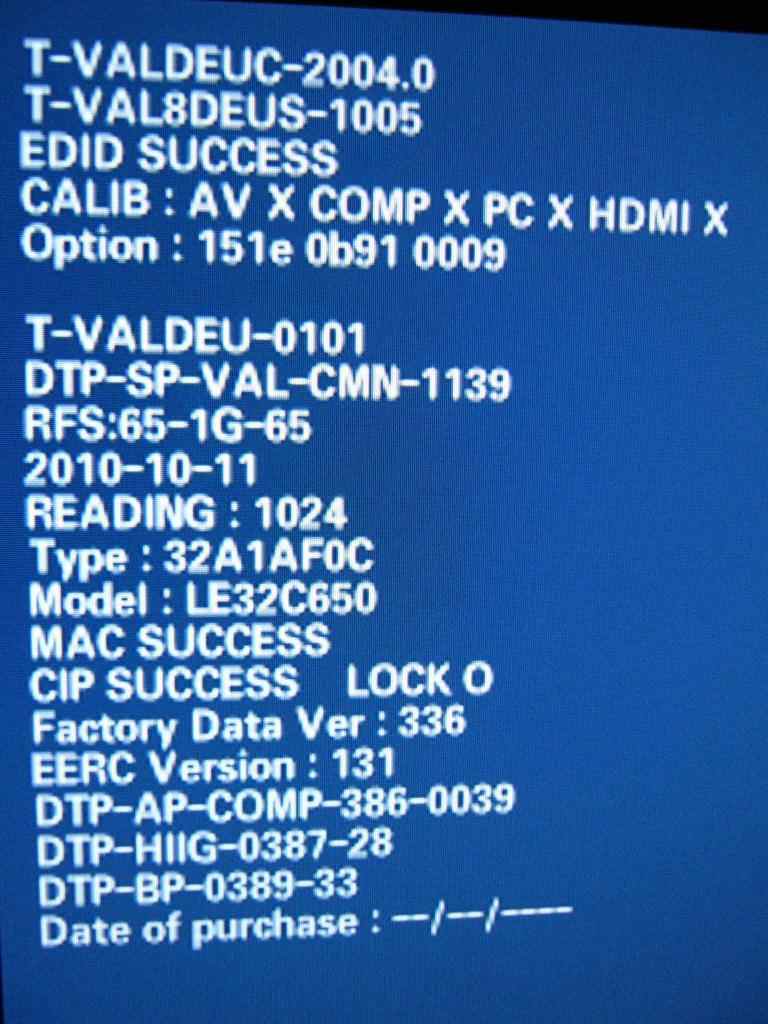

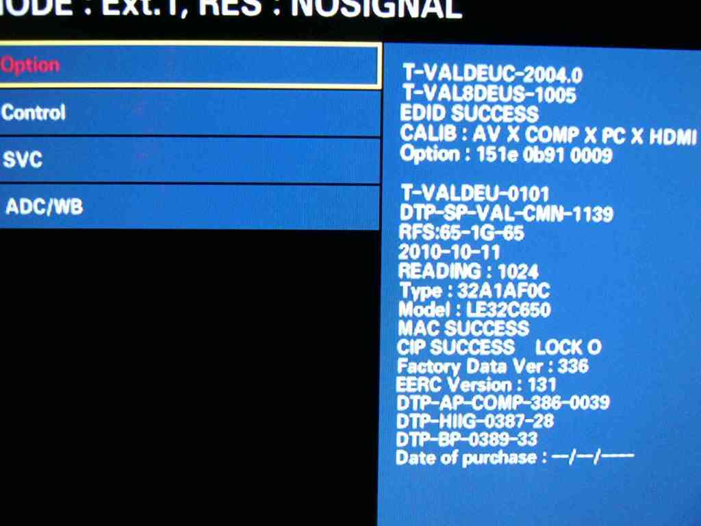

| Всех с Новым Годом! Под новый год стал счастливым обладателем телека LE32C650L1WXUA. Перечитал кучу страниц в этой и других темах, но так до конца и не понял можно его перепрошить или нет. Сейчас у меня, если я правильно понял, стоит прошивка T-VALDEUC-2004.0 (смотрите скриншоты во вложеных файлах). Стоит ли мне сейчас обновлять официальную прошивку до версии T-VALDEUC-3005.1, которая доступна на сайте самсунга в данный момент? Пробовал смотреть фильмы с винчестера - HD в контейнере mkv воспроизводит просто cупер, а вот с проигрыванием DVD (папка Video_TS) не всегда всё гладко: иногда заметно подёргивание картики, на некоторых DVD звук пропадает, на некоторых DVD пишет "Не поддерживаемый аудиокодек" и долго думает или не воспроизводит вообще, один раз при попытке воспроизвести DVD ушел в перезагрузку. В связи с этим сначала хотел прошить новую официальную прошивку T-VALDEUC-3005.1, но потом перечитав эту и другие темы узнал, что после обновления не всегда возможно или существенно тяжелее хакнуть телек и решил не спешить. В принципе от хака мне собственно хотелось бы как основное доступ до виндовых шар (самба, я так понимаю, нужна) или NFS, возможно Wi-Fi, возможность расширеного изменения Aspect Ratio, а также интересует возможность запуска вєб-браузера с подключенной клавой и мышкой. Сформулирую конкретнее свои вопросы:
Фотографии экрана: Меню "Обновление ПО" (http://img259.imageshack.us/i/samsungle32c650l1wxuama.jpg) Сервисное меню 1 (http://img508.imageshack.us/i/samsungle32c650l1wxuase.jpg/) Сервисное меню 2 (http://img220.imageshack.us/i/samsungle32c650l1wxuase.jpg) К сообщению приложены файлы: 1.jpg, 2048x1536, 105Кb, 2.jpg, 1024x768, 46Кb, 3.jpg, 768x1024, 68Кb |

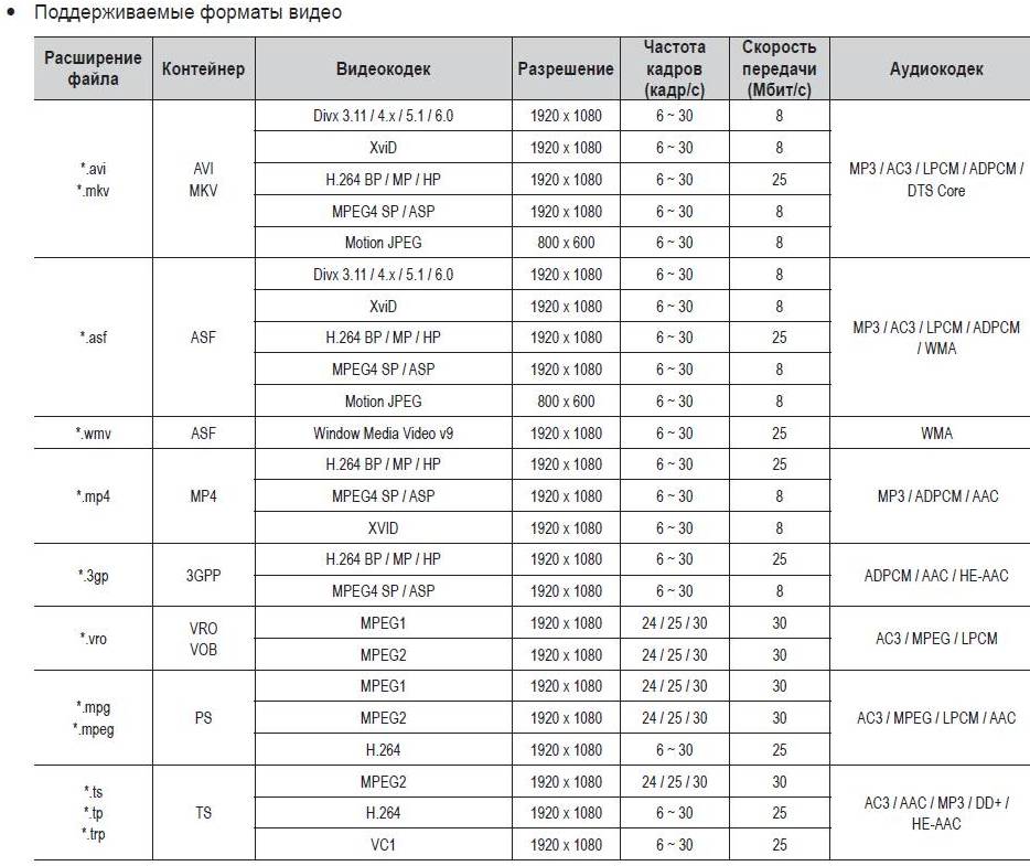

| 290. sput, 03.01.2011 12:23 |
| Павло77 В таблице есть скорость передачи К сообщению приложены файлы: 1.jpg, 934x785, 111Кb |

| juzis28 Подскажите пожалуйста, когда заходишь в сервис меню, первая страничка, там есть строка calib и на все значения в этой строке стоит "0". я так понимаю значит калибровка удачна. вопрос к тому что залез я в см и случайно во время эфира нажал на калибровку (пункт ADC/WB) и у меня теперь вместо "0" стоят крестики.((( Проверил все ВХОДЫ HDMI работают нормально и изображ. хорошее, а вот эфир как мне кажется очень темно показывает... помогите! спасибо! |
| 479. mav123, 04.01.2011 18:25 |

| Присоединяюсь к antontgt и прошу откликнуться владельцев LE37C650. Проблема в том, что после входа в СМ, картинка на изображении стала слегка нечеткой и замыленной. Предварительно сделал скриншоты с основного меню и с СМ, заметил, что в основном меню изменился только параметр Режим "фильм" , который находится в Изображение -> Параметры изображения. Просьба тем, у кого есть скриншоты с оригинальных параметров основного меню и СМ, поделитесь! |
| 481. Zzzzz..., 04.01.2011 18:48 |
| antontgt volganap Ага тоже, не так давно, гдето чегото поменял в СМ, эфир какаха, особенно нтв, цвета матовые, красный преоблодает, потом синий всё мажет, но я, как то в основном меню всё переиначил щас, по своему, вроде нечего, самому нравиться! ![]() |

цитата: А ты не замечал, после входа и выхода из СМ, меняются параметры только в основном меню или как в основном, так и в СМ(не считая, конечно, тех, которые менял)? |

| Perforator...нативный способ у меня не сработал Подскажите пожалуйста,чем отличаются нативный способ от жесткого, и на сколько опасен жесткий способ ? Спасибо |
| 484. antontgt, 04.01.2011 19:04 |
цитата: только в основном |

| volganap смотря что делаешь в СМ (там помоему вообще лишний раз, если не знаешь, не трогай), а в основном(если это про то, что я думаю), на начало, все настройки, кроме настройки аналоговых каналов. |
| 486. antontgt, 04.01.2011 19:06 |
| juzis28 прошу вас так как аппараты одинаковые. может, если не трудно поделитесь скринами своего меню ADC/WB??? пожалуйста!!! |

| gao_atc... Этот способ (http://forum.ixbt.com/topic.cgi?id=62:18167-145) еще актуален? Я имею в виду переключиться им на альтернативку после взлома |
| 488. juzis28, 04.01.2011 19:34 |
| antontgt все у меня идентично как в этих рисунках. Я сверял когдато когда были проблемы... http://gmp.lt/~vipart/samsung/LE40B652_nustatymai.jpg http://gmp.lt/~vipart/samsung/LE40B652_advanced_nustatymai.jpg |

| 626. lleeloo, 06.01.2011 01:02 |

| 629. catregistr, 06.01.2011 01:37 |

| 630. iFather, 06.01.2011 03:00 |
| gao_atc Подождите я чего то не понял! А как же х264? Да и DTS меня интересует в виде 5.1, т.к. соответствующая акустическая система к телику подкинута. Возможно нужно пояснить...мне поддержка всего этого нужна не для пальцев веером, а чтобы не париться с поиском фильмов, кодированных только нужными кодеками! Я визуально отличий например BDRip 1080р или 720р в mkv или avi кодированных h264 и x264 не вижу вообще!На мой взгляд их тупо нет!!! А отличия например AC3 384-640 kb/s (6 ch) и DTS 1536 kb/s (6 ch) на слух минимальны! |
| 631. gao_atc, 06.01.2011 03:25 |
| iFather 264-ый кодек, в контейнере mkv, ТВ и сейчас поддерживается. Я смотрю все видеофайлы через NFS. Наиболее быстрый протокол связи, по сравнению с SMB, и, тем более, DLNA. Может из-за этого у Вас большая часть mkv-файлов не проигрывается плеером ТВ. Трансляция DTS 5.1 в оптику в SamyGo DCA пока не предусмотрена. Реализовано только DTS в stereo-2/0. Это, по крайней мере, позволяет слышать звук в файлах, в которых DTS дорожка первая. В ТВ В-серии, вообще, DTS не предусмотрен. Возможно, создатель SamyGO DCA будет развивать свой проект и реализует трансляцию DTS на оптический аудиовыход. |
| 632. iFather, 06.01.2011 03:48 |
| gao_atc 264-ый кодек, в контейнере mkv, ТВ и сейчас поддерживается Я знаю, но только h264, а не x264. x264 телик не поддерживает это факт!Я полагаю, что может это всего лишь отсутствие кодека-программы в прошивке, а не отсутствие инструкции декодирования в процессоре. Точно так же и DTS. Я смотрю все видеофайлы через NFS. Наиболее быстрый протокол связи, по сравнению с SMB, и, тем более, DLNA. Может из-за этого у Вас большая часть mkv-файлов не проигрывается плеером ТВ. Это здорово, но я не совсем понимаю о чём вы. Мой телик не подключен к интеу или сети: нет надобности в этом! Я подкинул к нему внешний винт Seagate и с него смотрю через USB порты видео!Этого с головой хватает. Все остальные возможности телика с инетом и т.д. делегированы иным устройствам, т.к. считаю такой способ получения услуг в данной сфере наиболее удобным... |
| 633. gao_atc, 06.01.2011 04:31 |
| iFather ...но я не совсем понимаю о чём вы. А я не совсем понимаю о чем Вы. Я Вам предложил вариант модернизации вашего ТВ, установкой SamyGO DCA. Действуйте. Других вариантов добавить новый кодек в ТВ пока нет. Если сможете скомпилировать собственную библиотеку кодеков для ТВ - этому все будут очень рады. Не смотрите фильмы по локальной сети, используя встроенный DLNA - замечательно. Это упрощает дело. |
| 634. iFather, 06.01.2011 05:14 |

| 635. Zzzzz..., 06.01.2011 05:17 |

| volganap Нужно включить EDID. Т.К. после входа в СМ оно почему-то вырубается! И нужно его ручками включать |

| Добрый вечер. Я ничего не пропустил насчет инженерного пульта к С650? Если нет пойду по сервис-центрам в нашей провинции. Если найду, какие команды надо снять, кто в курсе? |
| 1208. Perforator, 14.01.2011 01:32 |
| ukcc какие команды надо снять, кто в курсе? выход в Factory Menu, Service Menu и все другие, которых нет в обычном пульте... |
| 1209. mamaich, 14.01.2011 01:53 |

| ihar_9 почему не прокатит? с550 умеет воспроизводить http-поток |

| alexthreed почему не прокатит? с550 умеет воспроизводить http-поток кто сказал что умеет? есть примеры? я пробовал поток отдавать -- не играет, то же самое как файлы -- без проблем. Но есть другая проблема, выйфай очень медленно работает при скорости > 200Mb ощущение что либо питания не достает либо одно из двух |
