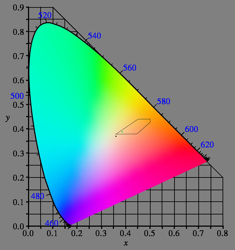

А машина у меня ауди С8 и РАВ4. Би-ксенон и галоген. Разницы никакой вообще, кроме того, что с галогеном лучше дальность видимости на ближнем, т.е. ехать в темноте выше 100 комфортнее. И как раз по причине отсутствия яркого бесполезного пятна прямо перед машиной как у ориг.ксенона.
Как я уже говорил этот просчет ориг.ксенона исправлен только в новых адаптивных фарах, которые убирают это самое пятно. поднимая фары выше нормы при скорости выше 110 км/ч.

110. Микалай, 13.03.2010 12:50
mealse
Да на цвет тоже должен быть какой-нить стандарт...
Я приводил раньше диаграмму требований по цвету к галогену и ксенону - они одинаковы.
http://forum.ixbt.com/post.cgi?id=attach:70:6696:1130:1 (753x800, 84,1Kb)
Вот внутри 5-ти-угольника и есть "белый цвет" согласно правилам ЕЭК. Цвет света фары обязан быть внутри той фигуры.
Зеленая точка - это цвет новой ксеноновой лампы филипс Д2С 4150К.
Черная точка - это цвет той же ксенонки после 1500 часов работы.
5000К это совсем на границе зоны между зеленой и черной точкой.
Т.е. осрам и филипс из заголовка темы сертифицированы, значит они попадают в зону "белого" цвета.
Филипс Даймонд Вижн 5000К и подобные не сертифицированы - значит не попадают в зону.

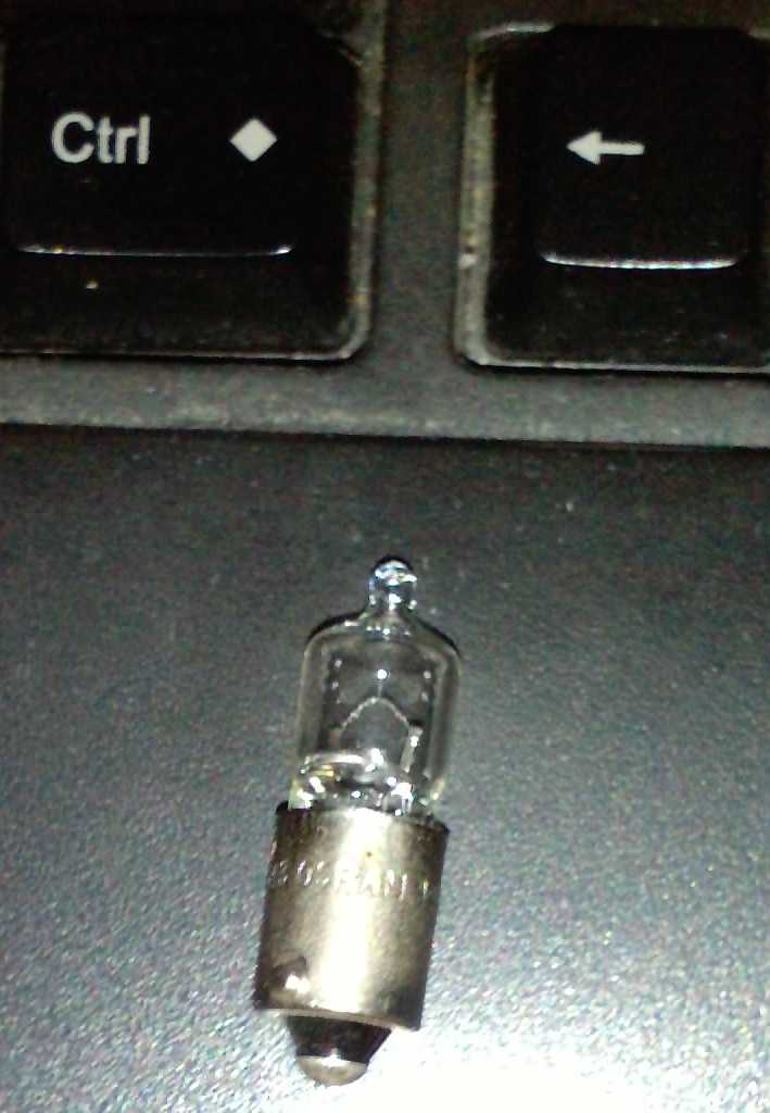

113. Щастье, 19.03.2010 09:36
Deviator2x
Свет от них абсолютно "галогеновый", только чуточку белее обычных
Кстати да. Когда выбирал нестандартные лампы, одним из основных доводов за найтбрейкеры было отсутствие вызывающей голубизны колбы. Хотя несильный светофильтр на ДС таки стоит и это заметно при включении. А БС действительно лишь незначительно белее (оно и понятно - лампа с перекалом работает).
448x299, 50,4Kb

курим ту самую физику. http://ru.wikipedia.org/wiki/%D0%90%D0%A7%D0%A2
Светофильтр, в данном случае колба Koito, снижает световой поток (законы физики не изменишь).
на 0.05% ? стекло вполне прозрачное. слегка голубоватый отлив скорее для красоты.

508. Энди 093, 07.01.2011 22:53
Airborn
Еще есть маленькие хитрости.
В головной оптике стоят лампочки габаритов 3W.
Светят желтым оттенком.
Можно заменить на габариты Philips Blue Vision мощностью 5W.
Cвет ярко белый, будет полностью соответствовать как и ближнему так и дальнему свету.
И чуток добавит еще света
400x450, 46.3Kb
PS Езжу на них вместо ближнего света в светлое время суток, кстати они весьма заметны.
И почем зря не включаю свои Найтбрекеры.
И ничего у них нет общего с колхозным тюнингом.

545. 9G, 12.01.2011 18:46
kromwell
... У меня лампы заднего хода безцокольные W5W светят очень слабо. Есть ли в продаже что помощнее и поярче? Не могу найти. Светодиоды ставил, не понравилось. Нужны яркие галогенки.
Например, такие как на фото галогенки Osram 10 Вт. У меня раньше такие в передних габаритах стояли, светят достаточно ярко (без лунной ночью, без уличных фонарей при скорости не выше 40 можно было без ближнего ездить).
Даже в нашем городишке таких полно: хоть с цоколем, хоть без. Цена 250 руб. за штуку.
К сообщению приложены файлы: 1.jpg, 709x1024, 63Кb
546. kromwell, 12.01.2011 20:53
2Qayer
Какие Вы ставили и на какую машину?
Ставил такие http://www.netuning.ru/index.php?productID=194
Машина Форд Фиеста, если это имеет значение.
9G
Нужны безцокольные.

598. 9G, 17.03.2011 20:36
Alex_81
...но вот качество лампочки чё-то не очень,верхушка (кончик лампочки)...
Не знаю! У меня H4 X-treme Power выглядел довольно прилично, перегорел правда очень скоро! (на фото)
К сообщению приложены файлы: 1.jpg, 2109x1514, 109Кb
599. Airborn, 18.03.2011 09:19
Alex_81
верхушка (кончик лампочки) как то криво-неаккуратно запаян
Та же самая фигня. На скорость машины и качество освещения не влияет.
