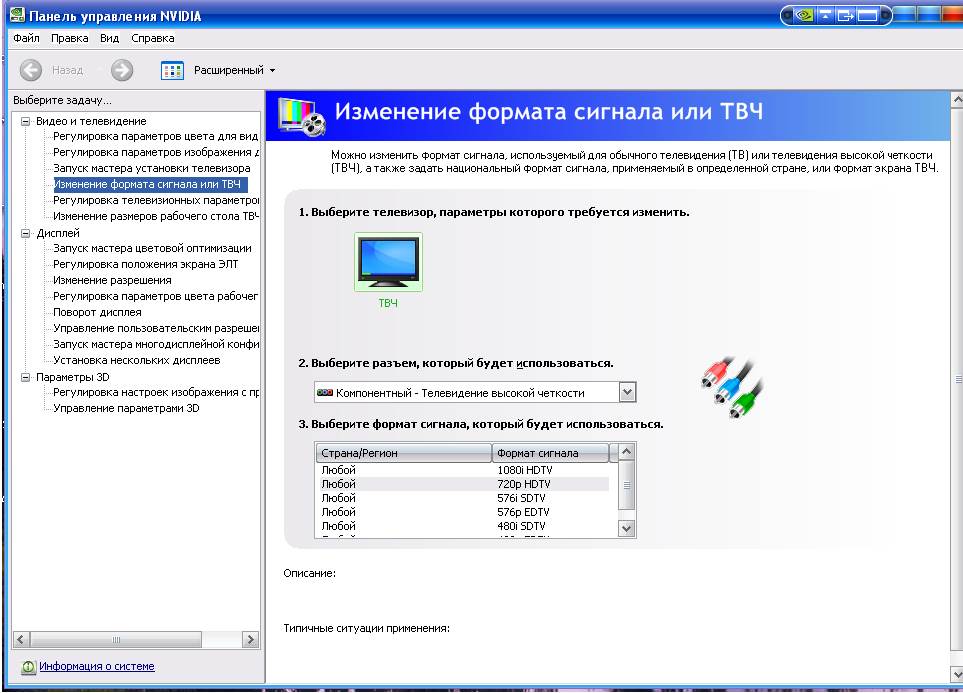

купил ASUS N8600GT silent у него композитный выход в телеке у меня тоже композит все работает превосходно НО! изображение блин в черно-белом формате с аффигенным качеством ....всю бошку сломал проблему не решил. В настройках выхода предлагаеться только 6 режимов, но подходит без мигания только 1 576i SDTV
вот не пойму, толи трабл всетаки в кабеле, купил YUV а на выходе с видео карты YPbPr (хотя вроде кабель должен подойти), либо блин трабыл в кривых руках
хотя при загрузке, когда отключаю все мониторы а оставляю только телек изображение цветное.....
вообщем ...спецы хелп плз
З.Ы. Как было сказано выше НЕ ПЕРЕТЫКАЙТЕ КАБЕЛЬ НА ГОРЯЧЮЮ, я спалил 3 видеокарты таким образом.
Добавление от 20.12.2007 22:53:
Все вопрос решон, синий выход с карты на видео в телек .

У меня никак не получается настроить ТВ, собственно есть 8800гт с выходом на тв через 4х штырьковый выход, приобрёл переходник 4е штырька--тюльпан. Подключил всё, поставил принудительное определение телевизора, но экран телевизора всё равно остаётся чёрным, изображение мелькает только когда меняешь разрешение или другие настройки, потом опять чёрный экран.
Драйвера последние 169, в настройках видео нельзя выбрать разьём для телевизора, только "автообнаружение". Пробовал ставить бета дрова 174, тоже никаких результатов.
Помогите, в какую сторону копать?

Just Father
Есть подозрение, что переходник, мягко говоря, не очень. Прозваниваем переходник (вероятно его Y\C коротко замкнуты, легко прозвонить), а лучше - пробуем другой, или делаем сами нормальный.
Второе, на всякий случай ещё раз проверяем, куда в ТВ подключили сигнал (всякое бывает).
Третье, не стоит напоминать, что все подключения только при выключенном оборудовании.
И есть ещё один вариант - нестандартность распайки miniDIN, на котором организован ТВ-вывод. Ну тут уже к производителю (читаем мануал).

Как можно протестить выход S-video (9 pin) на NVidia GeForce 8500 GT?
Неделю назад подключил через него комп к ЛСД-телику LG32-3000 через компонетный вход, все нормально работало. Вчера включаю - на телике надпись "Нет сигнала". Решил подключить видеосигнал одним "тюльпаном" - с синего разъема переходника "S-video<>Component" в A/V-вход телевизора. Результат тот же.
Драйвер NVidia переустанавливал, не помогло. Может повлияла установка еще одного Виндовса ХР на диск D? Когда была одна Винда (на С), работало все без проблем - и через компонентный, и через A/V-вход.
Кабели подключал неделю назад при выключенных из розетки девайсах, после этого никто не лазил и все работало. Вчера заметил следующее: сначала включаю комп, потом втыкаю вилку телевизора в сеть и замечаю искру с небольшим треском. Может при этом мог выгореть выход на видюхе? Как тогда включать?
81. Bukt-rp, 26.06.2009 14:07
nivan
отключи монитор из видеокарты и попробуй запуститься с телевизором через композит , карта должна сама "подключиться" к ТВ ..
За это сообщение сказали спасибо: nivan

83. nivan, 26.06.2009 22:42
Bukt-rp:
nivan
Отключил. Не помогло. Неуж-то S-видео выход накрылся? При этом в настройках NVidia видно, что карта определяет тип подключенного кабеля (см. рис.)

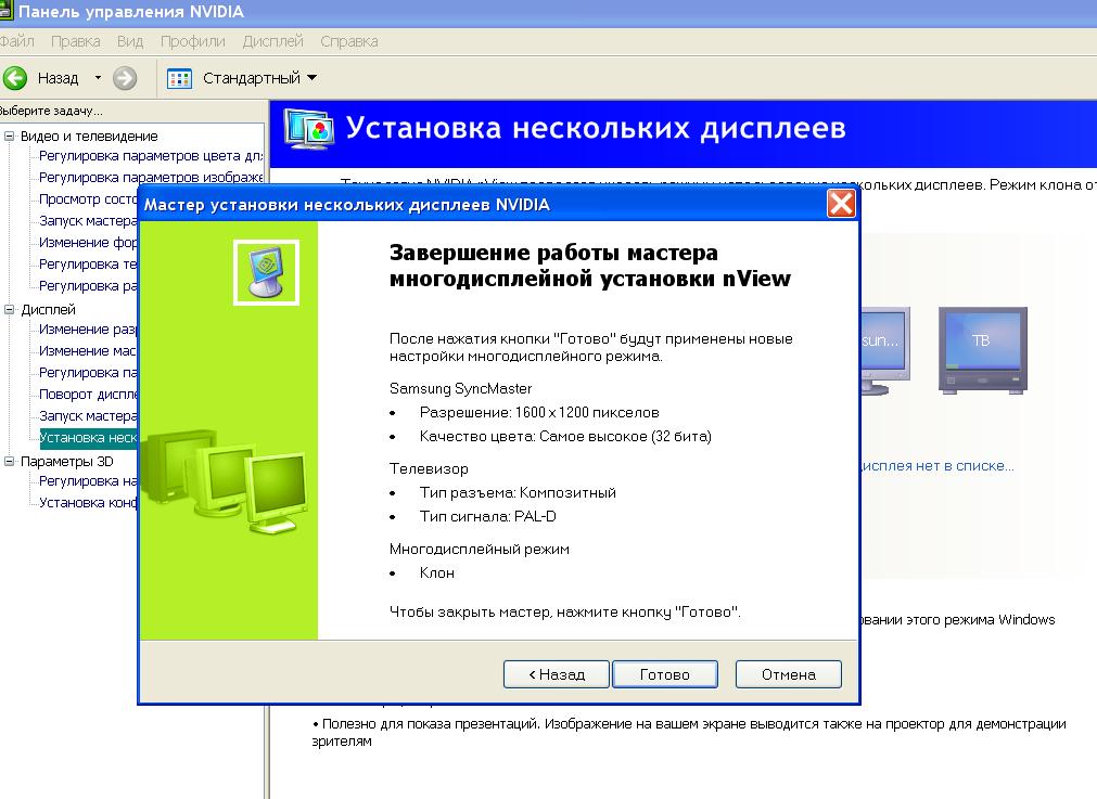

К сообщению приложены файлы: 1.jpg
84. nivan, 29.06.2009 00:49
Проблема оказалась в кабеле: в зеленом тюльпане был слабый контакт (кабель "висел на волоске"). Все-равно спасибо, Bukt-rp.

104. ksusha2466, 09.09.2009 22:09
Помогите муж достал!
Подключи говорит телек к компу!!!
Видеокарта такая 256 Mb PCI-E GeForce 7600GT DDR3, DVI, TV, Leadtek WinFast PX7600GT-TDH256 retail,
а телек Sony KV-29CS60K на передней понели есть вход s-video 4 контактный, кабель есть.
Проблема в том что ком видит телек как стандартный монитор, т.е. как доп. устройство ком его видит, а дальше что делать не знаю, на каком канале настроить изображение и в компе в свойствах экрана 2го монитора нет!
Что делать???
Добавление от 09.09.2009 22:18:
и еще вопрос можно что бы сразу работал и монитор компа и телек, например кто-то смотрит кино с жесткого диска и одновременно дугой играет или сидит в нете не мешая друг другу?
105. козырная карта, 10.09.2009 00:45
ksusha2466
На рабочем столе, правая кнопка мышки, выбрать "панель управления Nvidia" Там выбрать "Установка нескольких дисплеев"
Изображение искать на входе S-Video. на пульте найди выбор внешних входов.
Смотреть и играть одновременно не получится. Звук фильма и игры нельзя разделить. А в интернете лазить можно.
106. tsg59, 10.09.2009 09:07
Всем привет!
На видеокарте компьютера, только разъем VGA. На телевизоре, SKART, тюльпан. Распайку всех разъемов нашел (может кому надо?). Изготовил шнур VGA – SKART. На телевизоре никаких признаков жизни.
Помогите, кто может.
107. AzikAtom, 10.09.2009 09:48

110. ksusha2466, 10.09.2009 21:36
козырная карта
Дык в том то и дело? что там нет такого меню как 2 монитора, я уже всё облазила и у меня не Nvidia, а nViewюМожет быть я какую то программу не установила?
111. козырная карта, 10.09.2009 21:57
ksusha2466
Если nView, то вот в картинках на сайте nvidia показано. http://www.nvidia.ru/object/display-config_ru.html

113. ksusha2466, 10.09.2009 22:33
козырная карта
попробовала! Там написано по английски, создала как там написано горячие клавиши и нат упрограму и на переключение на телевизор и ни фига не переключает! и почему-то нвью как только из него выходишь тут же отключается
Добавление от 10.09.2009 23:54:
козырная карта
Ну установила более ранюю версию нвидио смогла найти телек, только комп его все равно не видит, выбираю телевизор HDTV на мониторе черный экран, а на телеке ничерта
Добавление от 11.09.2009 00:25:
так поехали дальше теперь телек видит , но показыывать отказывается, как теперь включить фильм чтобы он на телек пошел
114. козырная карта, 11.09.2009 01:34
tsg59
Не будет оно работать. Начиная с того, что не у всякого телевизора в скарте есть RGB и заканчивая несовпадающими частотами строчной и кадровой развёрток.
Добавление от 11.09.2009 01:38:
ksusha2466
Вход S-Video с пульта телевизора выбрали?
Добавление от 11.09.2009 01:43:
ksusha2466
Вот тут есть FAQ по подключению к телевизору FAQ = Вопросы TV-out у GeForce2MX, GeForce4MX, GeForce4Ti, GeForceFX, GeForce 6 series, GeForce 7 series, GeForce 8 series (c TwinView/nView!). (http://forum.ixbt.com/topic.cgi?id=73:5)

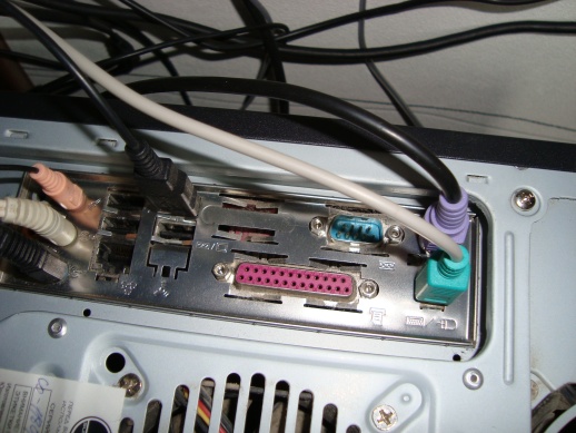

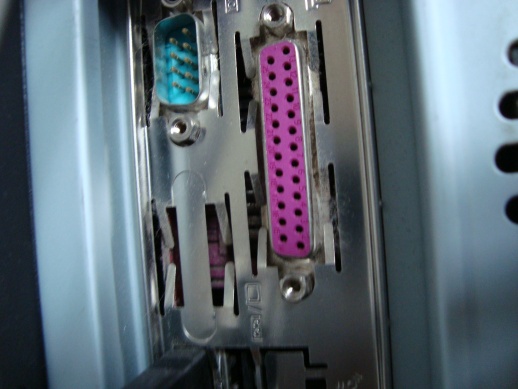

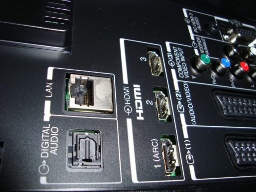

При подключении TOSHIBA 32XV733R к компу (видеокарта без звука кажется NVIDIA GeForce 9600 GT) - отсутствие звука при соединении по кабелю HDMI-DVI (кажется так он называется)
есть ли варианты мне све таки что бы звук имел направление комп--->>>телик--->>>колонки
P.S. мне советывали попробовать соединить кабелем RGB (от телика) но все же хочу найти варианты решения "звукового вопроса" при использовании кабеля HDMI-DVI
внизу прикрепил фото телика и компа
При подключении TOSHIBA 32XV733R к компу (видеокарта без звука) - отсутствие звука при соединении по кабелю HDMI-DVI (кажется так он называется)
Все огромное спасибо за советы
К сообщению приложены файлы: 1.jpg, 2.jpg, 3.jpg, 4.jpg, 5.jpg
194. Bukt-rp, 30.05.2010 18:48
NonControl
а звук S/PDIF на видеокарту заводил ?

207. PCmaniac, 19.07.2010 09:10
подскажите по напряжению на тюльпане у работающего тв-аута? померил сопротивление - 83 Ом на выключенном компе, вроде нормально. после включения проваливается до 68 Ом, а напруга какая должна быть?
просто ТВ никак не реагирует на подключение к тв-ауту. уже два ТВ попробовал, один фиг.
208. Bukt-rp, 19.07.2010 09:21
PCmaniac
включи принудительно видеовыход в свойствах видеокарты
К сообщению приложены файлы: 1.gif

210. vitaly1110, 19.07.2010 19:45
PCmaniac:
...померил сопротивление - 83 Ом на выключенном компе, вроде нормально. после включения проваливается до 68 Ом, а напруга какая должна быть?
Мерить сопротивление - полнейшая глупость, нужно активировать выход на ТВ в БИОСЕ и/или свойствах видеокарты...

212. козырная карта, 19.07.2010 22:36
PCmaniac
Не ТВ должен реагировать, а комп должен почувствовать подключение телевизора. Входное сопротивление телевизора должно быть 75 ом. Вот их комп и должен почувствовать, при включении компьютера. После этого в свойствах видеокарты уже можно настраивать видеовыход на телевизор.
Если этого сопротивления на входе телевизора нет, его можно установить самостоятельно.
Как вариант, можно перед включением компьютера закоротить видеовыход видеокарты. После этого комп подумает, что у тебя подключен телевизор. И уже после этого можно подключать телевизор.
Замыкание видеовыхода видеокарту не спалит точно, а вот подключение телевизора на горячую может спалить видеовыход. Так что эксперементируй на свой страх и риск.

Люди у меня такой трабл. Видуха 8800GT раньше подключал её к телевизор через s-video все было ок, но судя по всему, мой разъем s-video сгорел из-за небрежного подлючения к телику при включеном компе, сигнал перестал передаваться. Вопрос заключается в чем, можно ли его как-то перепаять если да, цена вопроса? или же можно связать телик и комп иным способом, например через ЮСБ я слыхал про переходники. Телик Panasonic GAO 70, естественно никаких цифровых выходов на нем нет, только тюльпан. Что посоветуете.
Заранее спасибо!

Провод однозначно целый, проверял на другом компе, с микросхемой это я не подумал. но спасибо Вам за помощь.

243. козырная карта, 22.08.2010 13:46
стас
нет ни иконок
Прввая кнопка мыши на Рабочем Столе.
Выбери:
- Панель управления Nvidia
Там выбери
- Установка нескольких дисплеев.
Правая кнопка мыши на иконке одного из дисплеев.
Там вместо "Расширить рабочий стол", выбери "Клонировать дисплеи"
ни звука
Звука и не должно быть. Лучше кидай отдельный провод с компьютера на телевизор.
Хотя можешь попробовать соеденить S/PDIF на материнской плате с подобным разъёмом на видеокарте. Но успех не гарантирован. Во всяком случае мне надоело возиться с точно такой видеокартой.
Чтоб был звук прямо с видеокарты, надо брать ATI.

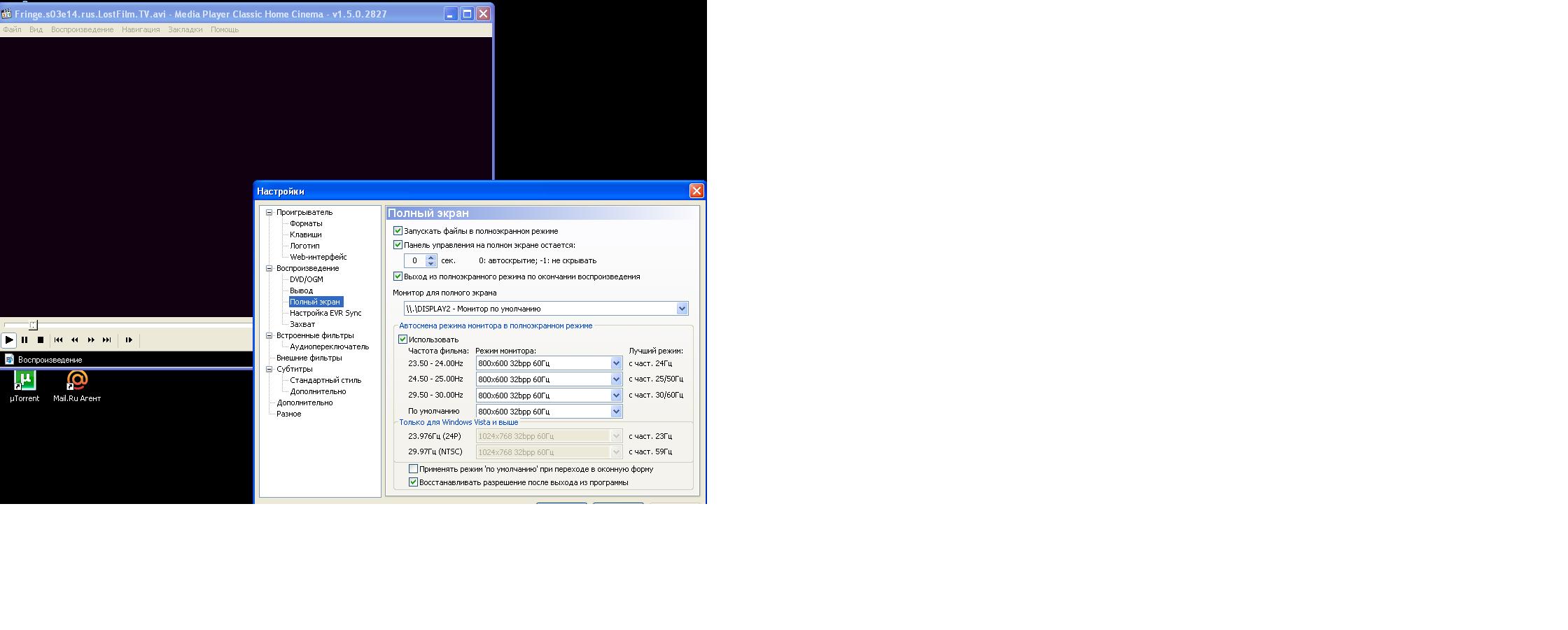

254. Mironico, 31.08.2010 20:51
Добрый день.
Была у меня видяха Radeon х700
сменил на Жираф 7300GT.
В дровах АТИ біла возможность настроить просмотр видео
в т.н. "Режим кинотеатра" когда медиаплеер на мониторе
в оконном режиме а на телевизоре полноэкранный.
К сожалению в драйверах НВиди не нашел настроек.
Можно было бы смириться если бы на мониторе (1280*1024) и телевизоре (1024*768)
одинаковое разрешение было а так тел не показвает один из углов.
Подскажите плиз что-нибудь.
255. козырная карта, 31.08.2010 21:39
Качаешь под свою винду "Media Player Classic Home Cinema" 32бит или 64бит http://mpc-hc.sourceforge.net/download-media-player-classic-hc.html
Выбираешь в качестве "Монитор для полноэкранного вывода." DISPLAY2 То есть, телевизор.
Даблклик на окошке плеера на мониторе и видео разворачивается на полній єкран, на телевизоре.
256. Mironico, 31.08.2010 21:45
Сделал но в настройках там де Фуллскрин стоит тек монитор и не дает выбрать другой
257. козырная карта, 31.08.2010 22:26
Mironico
- В панели управления NVidia.
У тебя какой режим выбран? Должен быть расширен рабочий стол на телевизор.
з.ы.
Что такое "тек монитор" ?
258. Mironico, 31.08.2010 22:52
Сенк. А как сделать чтобы широкэкранку не растягивало по вертикали?
259. козырная карта, 31.08.2010 23:27
Mironico
Правая кнопка мышки на воспроизводимом видео.
Там поиграйся опциями "Видеокадр", "Положение и размер кадра". Ну или в настройках полазь.

273. AzikAtom, 16.09.2010 10:47
vitaly1110
А куда втыкать-то?
По описанию в телевизоре samsung LE40C650 (http://www.europe-tv.ru/acat/131006-0.htm) есть Ethernet порт. В чем проблема подключить к компу через витую пару? Только надо уточнить, кабель прямой или крос.
Добавление от 16.09.2010 10:48:
vitaly1110
Разве витая пара VGA или HDMI потянет?
Насчет качества не знаю, но через витую пару сотни мегагерц ходят. Сам хочу в гараж на 20 метров кинуть витую пару для передачи видео и звука. Посмотрю как там дела. Правда, пока передавать буду композит (6 МГц).
274. vitaly1110, 16.09.2010 19:42
AzikAtom:
Я думал этот разъём чисто для обновления программного обеспечения телека с сайта производителя. Надо будет мануал почитать, что там за пользовательский интерфейс общения через этот разъём. Сами разъёмы сейчас вроде бы универсальные бывают (в кабеле ничего переворачивать не надо для любого подключения), при случае попробую комп с нетбуком прямым кабелем соединить.
Мне кажется, всё-таки экран нужен - сигналы аналоговые. Здесь не в мегагерцах дело, а в помехах. Если есть возможность, хотя бы витую пару в экране взять.

277. AzikAtom, 17.09.2010 10:33
vitaly1110
Хм... Значит, надо в самом магазине проверять, когда там говорят, что можно подключать к компу и смотреть с него.
Добавление от 17.09.2010 10:36:
PavelCh
Раз показывает, значит со стороны соединений все в порядке (и вопрос не в эту тему), но если часть изображения не обновляется, то тут уже можно предположить самые разные проблемы, начиная от софтовых (декодер, проигрыватель, ОС, драйвер), заканчивая проблемами с видеокартой.
Еще возникло предположение, что полоса эта всегда есть, но заметна только на динамичных сценах.

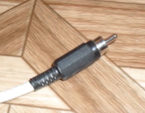

Добрый день! Такая проблема - уже 3 дня мучаюсь не выходит ничего. Значит есть видеокарта Palit sonic 8600. С ней шел родной переходник с одной стороны разьем черного цвета входит на выход из видеокарты. От черного разьема 4 провода на тюльпан(синий, желтый,красный и зеленый). На телевизоре есть 3 входа композитные AV1 AV2 av3 и компонентный. Компонентный 3 х цветов- синий зеленый и красный. Значит столько всего перечитал и пришел к выводу что мне нужно подсоединить разьемы цвета которых с компонентного входа телевизора и цвета переходника видеокарты одинаковы. Что имеем -синий+синий, красный+краснвй, зеленый+зеленый. Остается один на переходнике желтого цвета не занятый. Включаю комп-настройки - телевизор видит но цвет почему то без синего цвета. Меняю местами методом тыка часа 2 мучился получается или без синего цвета изображение или черно белое или вобще не работает. Потом подумал, может получится с одним композитным. Оставшийся один желтый разьем на переходнике и комп0зитный разьем на телевизоре AV1 который тоже желтого цвета соеденил шнуром. Ничего не работает. Методом тыка заработал синий на переходника плюс композитный на телевизор но - черно белое изображение. Просьба большая может кто сталкивался с таким случаем. Помогите!!!!!!!
279. козырная карта, 17.09.2010 19:38
numa222
Может у тебя в кабеле обрыв? Если при отключении одного из 3-х разъёмов, изображение никак не изменяется - значит один сигнал не доходит. У меня синего нет, если синий разъём и отключен.
Ещё бывали случаи, народ ломал контакты в разъёме переходника.

282. numa222, 18.09.2010 16:15
козырная карта:
numa222
ДИКО ИЗВЕНЯЮСЬ что не
отвечал . интернет не
работал. сегодня взял
переходник на три тюльпана
такая же история . подключил
к композитному входу на тв
av1 и в зеленого цвета выход
с видео карты как я раньше
описывал (только я тогда

300. козырная карта, 21.09.2010 13:05
numa222
Выводы мне приходится делать только на основании и с верой в правдивость твоих утверждений.
На зелёном разъёме у тебя не цветной композит, а яркостный компонентный сигнал с синхронизацией. По сути он похож на чёрно-белый уомпозит. В момент включения компьютера там действительно появляется полноценный цветной composit. А после загрузки драйвера пропадает, как и должно быть.
Полноценный Composite у тебя должен быть на жёлтом разъёме.
Из описаний твоих экспериментов получается, что с синего разъёма не идёт никакого сигнала. Значит или обрыв в переходнике или дефект в карточке или переходник не родной.
Давай, подключи при выключенном компьютере композит телевизора на жёлтый разъём переходника. Загрузи Windows.
Зайди:
1. Панель управления Nvidia.
2. Дисплей
3. Изменение разрешения.
4. Кликни по иконке телевизора.
Какие разъемчики нарисованы ? Жёлтый композит или 3 компонента?
p.s.
Компьютер определяет, как он подключен, по компонент или композит, в момент включения компьютера. Изменить в windows вывод с композит на компонент и обратно, нельзя. Во всяком случае нельзя стандартными средствами.
301. numa222, 21.09.2010 15:25
Попробую так сделать, сейчас на работе, но вроде бы желтый ход вообще не определяется при композитном подключении. Сегодня попробую так сделать , если интернет сделают отпишусь сегодня, если нет - завтра утром . Спасибо за участие.
302. козырная карта, 21.09.2010 16:04
numa222
Сразу расскажу наперёд возможные варианты действий.
Если есть тестер, проверьте наличие сопротивления 75 Ом на композитном входе телевизора. По наличию нагрузки, создаваемой этим сопротивлением, видеокарта определяет подключение по композит и соответственно переключается в режим вывода по композит. Если есть нагрузка на компонентных выходах, то карточка соответственно считает, что подключена по компонент.
Если тестера нет. И загрузившись в Windows, в панели управления Nvidia не увидите подключение по композит (жёлтого разъёмчика), можем предположить, что у вас нет на композитном входе в телевизоре сопротивления. Тогда можем попытаться это проверить другим путём. Выключите компьютер. Закоротите жёлтый вывод переходника. Так мы можем эмулировать подключение по композит. Разъёмы видеокарты, которые нам не нужны, должны быть от всего отключены, дабы не вводить видеокарту в заблуждение.

отражается только один монитор, телевизор не находится, даже при нажатии "найти"
ниже прикрепил фотки провода
319. козырная карта, 28.09.2010 19:37
ТАрАН
Вот посмотри на фотках, какие должны быть кабели. http://www.ixbt.com/video3/g94-part2.shtml
320. vitaly1110, 28.09.2010 20:17
ТАрАН
так и не ответил, родной ли это шнур. Если телек древний, может в нём нет резистора. Попробуй тюльпан не в телек воткнуть, а замкнуть резистором 75 Ом (если есть) или в крайнем случае отвёрткой или проводом (видеокарта от этого не сгорит, прецедентов не было) и нажать кнопку найти. Если опять не найдётся телек, то шнур не подходит или неисправен. Дело не в том что в твоём штекере только четыре контакта, а просто тюльпан попадает не на нужный.
321. ТАрАН, 29.09.2010 17:52
козырная карта
не было у меня в комплекте с картой кабеля(((
vitaly1110
простите, что не ответил, сидел с сыном, отвлекался
шнур этот не родной, телек древний "дэу", резистора у меня, к сожалению нет (еще бы помнить что это такое), с отверткой непременно попробую, спасибо за совет

Начну свою проблему с того что у меня сломался монитор, я решил подключить телик к ПК...Мучался я не долго появилась картинка только прикол в том что черно-белая а когда идет загрезка винды то все цветное, как только загружаеться рабочий стол все двуцветное.Пробовал и цвета и настройках лазить везде, но так ничего не получилось. Видеокарта NVIDIA GeForce8600 и телевизор TOSHIBA сзади 4 входа для тульпанов, шнур 4 тульпана разных цветов ну короч все как надо, помогите цвет настроить ато чернобелым как-то не прикольно!!!

Всем привет . Посоветуйте как подключить , имеем видеокарту nvidea gtx 460 (два DVI-I , один HDMI и переходник DVI-I / VGA) , телевизор самсунг старый ( там всего два тюльпана на входе белый и желтый ) и ресивер сони , домашний кинотеатр (там s-video ). Возможно ли подключить телевизор по такой схеме DVI-I / VGA (это обычный переходник из комплекта видеокарты ) далее VGA / S-video тоже переходник ( http://forum.videohelp.com/threads/303748-Connecting…VGA-to-TV-S-video ) это уже ресивер , ну а дальше всё понято . Как вы думаете будет работать такая схема ?

Biostar
ЧБ идет, когда цветовая система не совпадает. Но в свете того, что телевизоры корректно автоматически выбирают между PAL/SECAM/NTSC, то непонятно что у вас происходит. Нужно больше информации.
Какие у нее выходы на телевизор? Если один круглый с кучей контактов и подключается через переходник s-video - тюльпан, то есть вероятность, что ОС включает выход s-video и на тюльпан теперь приходит только яркостная составляющая.
Решение: в настройках видеовыхода установить "composite".

opspn
Нужен активный переходник VGA ->S-Video/Composite типа http://www.dealextreme.com/details.dx/sku.26804 или http://cgi.ebay.com/PC-Notebook-VGA-AV-S-Video-TV-Co…sh=item2eb195244e А тот что по ссылке - 99% работать не будет. Думаю это переходник от какого-то очень специфического оборудования (http://cgi.ebay.com/VGA-D-SUB-TV-RCA-S-VIDEO-CONVERT…sh=item414da8524a см: "It will work with laptops and desktops with VGA cards that has TV-Out function capability through the VGA connector." - обычные видеокарты такой такой функциональности не несут ).
Теперь дальше, ресивер скорее всего ничего не преобразовывает. Все видеовходы в нем - только для коммутации внешних источников. Соответственно, если в него подавать S-Video, то и на выходе нужно снимать S-Video. Поэтому т.к. "телевизор старый, 2 тюльпана желтый и белый" то нужно с вышеупомянутого конвертера прямо подать композитный сигнал на телевизор.

362. AAVasilev, 30.12.2010 02:55

AAVasilev
родной виндовый для отображения чего-то там на мониторе и Media Player Classic для вывода картинки на тв...
сейчас не могу добиться чтобы при запуске MPC изображение (как и раньше) автоматически расширялось на экран телевизора и при этом на мониторе оставалось небольшое окно данного плеера...
Такой режим предоставляет драйвер видеокарты для оверлея. Получается, в XP WMP не открывал оверлей по какой-то причине, а MPC открывал и драйвер содержимое оверлея еще и отправлял на второй монитор на полный экран.
Если в W7 такого нет, а оверлей открывается, то надо искать такую версию драйвера, который разворачивает оверлей на весь экран.
Сначала проверить, открывается ли оверлей. Например, открыть видео с небольшим размером кадра и сделать на весь экран. Обычно без оверлея сглаживания нет и вся картинка состоит из больших заметных квадратов. Но конкретно для W7 точно не знаю будет ли так.
Еще вариант, запустить bsplayer. Если он не может открыть оверлей, то выводит об этом сообщение.

AAVasilev
Почитай тут (http://forum.radeon.ru/viewtopic.php?t=34040) . Возможно поможет или во всяком случае прояснит суть проблемы.

AAVasilev
Да, точно. Читал, что отключение аеро позволяет проигрывателям открывать оверлей, тогда режим театра должен работать нормально.

367. AAVasilev, 30.12.2010 14:28
спасибо за ответы, буду ковырять дальше... всех с наступающим Новым годом
подумал-подумал и оставил как есть т.е. с режимом аэро... получается так: открыл плеер (MPC) запустил фильм (пока окно не развёрнуто всё идёт на мониторе) затем при необходимости двойной щелчок и фильм ушёл на ТВ... и вот здесь вся соль с режимом аэро, на мониторе на панеле рабочего стола остаётся закладка плеера, подводим к ней мышку и видим маленький экранчик и ГЛАВНОЕ что он с кнопками управления, нажали свернуть и опять плеер в оконном режиме на экране монитора... оставлю пока так

426. d.Lester, 25.01.2011 13:51
козырная карта
И совсем это не абракадабра Родной переходник S-Video->YPbPr-> от видеокарты при подключении по схемам указанным в ФАКе давал только черно-белое изображение и никакими настройками оно не изменялось, то есть полноценного композитного сигнала на выходе не было. Тогда было принято решение, что цвет нужно взять оттуда где он есть, путем соединения выходов обычным способом, т.к. схем для такого варианта не нашёл. В ХР всё работало как положено, кроме того, что изображение было немного сжато по вертикали. Даже было достаточно соединить два выхода. Когда перешёл на 7ку, то видеовыход перестал работать, а через полгода вернулся к тому же вопросу, то теперь "работает", но с такими вот оговорками.
Попробую на виртуальную машину установить ХР и оттуда вывести изображение, если конечно она такое предусматривает.

427. AzikAtom, 25.01.2011 14:22
d.Lester
Правильно. На видеокарте был активирован s-video выход, а замыканием двух его проводов вы просто подмешали к серой картинке цвет и (криво) получили композитный сигнал. Такое смешивание должно производиться через небольшой фильтр из резистора и конденсатора. В сети есть такие схемы.
На виртуальной машине обычно другая (виртуальная) видеокарта. Поддерживает ли она ТВ-выход это уже другой вопрос.
428. козырная карта, 25.01.2011 14:42
d.Lester
Это самая настоящая абракадабра. Естественно, драйвер не понимает, что от него хотят. У него ведь глаз нет. он может только почувствовать, что к нему подключают.
Жёлтые фигнюшки на фото именно то, что вам надо.
http://www.easycom.com.ua/video/sapphire_radeon_hd2600xt_gddr4/
180x133, 5.3Kb (http://keep4u.ru/full/3df14a1226f933915e08954e20dd853a.html)
http://www.easycom.com.ua/video/msi_rx2600xt-t2d512ez_d3/
180x166, 6.3Kb (http://keep4u.ru/full/2368fdd30d786f69c82ae4efa64eb6a2.html)
429. d.Lester, 25.01.2011 14:47
AzikAtom
С днем рождения!
В ХР я не выбирал С-видео или композитный, там был один вариант и он работал, а какой вариант был не помню . Сейчас оказывается два варианта: композитный не показывает ничего, а с-видео показывает рабочий стол черно-белым, с помехами и с малым разрешением и видео не показывает.
Не нашёл. Есть два варианта одной схемы, в которых с композитного выхода и земли берется сигнал. Различаются наличием конденсатора и его отсутствием. Может если видели где, то покажите пожалуйста.
козырная карта
Глупый драйвер
Жёлтые фигнюшки
в комплекте отсутстовали, хотя судя по комплекту должны были быть.
Купить отдельно нереально, поэтому подскажите лучше со схемой.
430. козырная карта, 25.01.2011 15:47
d.Lester
Есть отлдельная ветка по этой проблеме. http://forum.ixbt.com/topic.cgi?id=73:6
Если не было переходника на Composite в комплекте, а коробка была запечатана, то возможно его не должно было быть.
Сигнал вполне может замешиваться внутри видеокарты, если драйвер посчитает нужным это сделать.
У меня правда карта Nvidia, но Composite замешивается на синем разъёме переходника, если только он подключен, при включении компьютера. А если подключить зелёный, то получается чёрно-белое изображение, так как драйвер считает, что подключение происходит по S-Video. И до телевизора доходит только синхронизация и яркостная составляющая, без цвета.
Тут один из вариантов распиновки ATI. На этом сайте найдёте ещё несколько вариантов.
http://pinouts.ru/Video/svideo_7pin.shtml
А вот переходник S-Video to Composite
http://forum.ixbt.com/topic.cgi?id=73:1640
431. AzikAtom, 25.01.2011 15:49
d.Lester
Спасибо
В ХР ... был один вариант и он работал
Странно, конечно...
Значит, он выдает сигнал на другой контакт, который не подключен к телевизору.

Здравствуйте. Помогите пожалуйста с подключением компа к телеку. Карта GF 9800GT , на ней есть разъем s-video и переходник s-video ---> s-video/3 тюльпана (кр. син. зел.). А телевизор аналоговый LG старый, и на нем только 4 разъема под тюльпан - 2 вход, 2 выход. Как только я не тыкал эти тюльпаны - ничего не получается, нет сигнала. Подозреваю что этот переходник не для аналогового соединения... Какой нужен переход??? Спасибо.
497. козырная карта, 19.02.2011 20:18
Max P.
Выключить компьютер.
Соединить синий разъём видеокарты с жёлтым гнездом телевизора.
Включить компьютер.
В панели управления NVIDIA настроить телевизор.
498. Max P., 19.02.2011 20:40
козырная карта
Спасибо, изображение появилось, только центр фона рабочего стола и больше ничего нет - одна картинка. В панели н-видиа появился второй монитор 800*600
А как теперь настроить?
ВСЕ! Настроил. Спасибо

504. Vagan, 27.02.2011 19:36
козырная карта
Сделал по вашим рекомендациям, на ТВ ни чего нет. Настройки прилагаю.
Так же растягивл рабочий стол по горизонтали и по вертикли.
505. козырная карта, 27.02.2011 20:09
В панели управления Nvidia выберите "Растянуть рабочий стол по горизонтали". После этого можно будет выбрать полный экран на Display 2. Возможно надо перегрузить компьютер после настроек.
При даблклике на плеере, он должен перескочить на выбранный монитор в полноэкранном режиме.

507. Vagan, 28.02.2011 12:15
козырная карта
Я же отписался, что и так тоже пробовал. ИМХО, должно работать при "Клон" или "Dualview".
При "Растянуть рабочий стол по горизонтали" меняется разрешение монитора с 1440х900 на 1024х768, т.е. приравнивается к ТВ и полный экран плеера занимает оба моннитора по 1/2 в каждом.
508. козырная карта, 28.02.2011 12:31
Vagan
Да. dualview надо. Это я протормозил.
Ну и в плеере должна появится возможность выбора вывода полноэкранного режима на ТВ и на монитор.

529. ankoriji, 07.03.2011 00:52
козырная карта, спасибо за отклик.
1) модель телевизора постараюсь уточнить (телевизор и комп не мои, переехал на новую квартиру)
2) оба переходника покупные, какой был когда-то в комплекте, к сожалению не знаю.
3) фото разъемов телевизора присоединил
530. козырная карта, 07.03.2011 02:30
1. Не надо уже модель телевизора. Хватило фотки.
2. Подозреваю, что яркостный вход Component может служить и композит входом, в зависимости выбора в меню телевизора. Как он вообще в меню называется? Количество разъёмов именно видеовходов совпадает с количеством вариантов входов в меню телевизора? Или в меню входов больше? Может есть настройки этого входа 2/DVD (component video input)?
2. Осталась проблема с переходниками. Похоже из-за "левого" переходника на вход телевизора не поступают цветоразностные сигналы.
Кстати, перетыкание переходников на горячую ничем не поможет. Если при включении компьютер посчитал себя подключённым по Composite, то на Component он уже врядли переключится.
3. Почему я и говорю, что важно знать, какое из подключений драйвер видеокарты распознал.

610. Nataliaa, 26.05.2011 20:27
Здравствуйте. Помогите подключить видеокарту к телевизору. Карта Nvidia 8600 gts, до этого стояла Radeon, подключена была кабелем s-video-композитный(один штырек для video in) через дом.кинотеатр, а он в свою очередь соединен с телевизором - все работало, аналогично подключила Nvidia, настроила через нвью режим клон, подключение к тв композитный, а картинки на телевизоре нет. Проверяла подключение отключив основной монитор, загрузка биос видна а виндоус и раб стол уже не отображается. И при попытках настроить. изображение появляется на телевизоре на полсекунды.Помогите на Радеоне и GeForce 6600 таких проблем не было, как будто сигнал подавляется и не выходит ((
611. AzikAtom, 29.05.2011 19:47
Nataliaa
Скриншот настроек приведите. Если настроен на композитный выход и подключено к нему, то должно показывать.
612. Nataliaa, 29.05.2011 21:11
вот скриншот
613. Собакевич, 31.05.2011 09:24
Nataliaa
Попробуйте другие режимы (расширить например), и проверьте разрешение, установленное для телевизора.

Скажите как выставить разрешение для фильмов например не 24/25/30/50/60 Гц а 23,97 и 29,97 ? Говорят надо драйвер для телика писать,телек Sams UE40C6000RW подкл. по HDMI с компа (radeon4870*winXP) фильмы поддергиваются немного, моушен+ выключен но фильмы с частотой 24/25 и 30 к/с идут хорошо и плавно.

652. Виталий 56, 24.09.2011 14:27
Здравствуйте ,да принимает сигнал s-видео. Подключал к нему DVD картинка была цветная.Подключал через AV вход и компьютер также подключил.Видеокарта ATI Radeon X 700 series.
Добавление от 24.09.2011 15:46:
И я заметил на S -видео работает только один из трёх проводов Зелёный к Жёлтому и картинка чёрно-белая.А подсоединяю красный красному и синий к белому, ничего не происходит на телевизоре.Выход с видеокарты на S-видео наверно что то не то
653. козырная карта, 24.09.2011 18:52
Виталий 56
S-video, это вот такой кабель
250x298, 26.4Kb (http://imageshost.ru/photo/30273/id929529.html)
А вы описываете Component кабель
250x194, 20.9Kb (http://imageshost.ru/photo/42111/id929530.html)
У меня есть подозрение, что жёлтый разъём в телевизоре, это Composite видео вход. А красный и белый, это стерео аудио вход.
Когда видеокарта работает в режиме Component видео выхода, на зелёном тюльпане присутствует только яркостный сигнал, без цветности. Потому вы и видите чёрно-белое изображение.
Попробуйте выключить компьютер. Подключить только синий разъём. Красный и зелёный должен висеть в воздухе. Включите компьютер. Видеокарта должна распознать, что вы подключились по Composite. И должно появится цветное изображение. Проверьте в настройках драйвера видеокарты, что включен именно Composite.

710. apetk, 16.11.2011 07:12
мне помогло поковыряться в настройках изображения свойства видеокарты нвидиа, и частично телека сони
