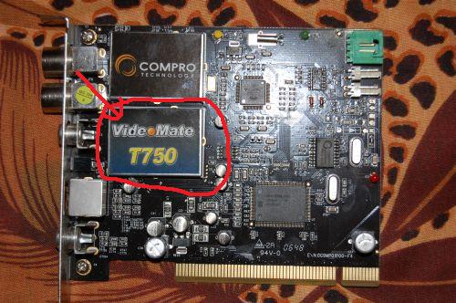

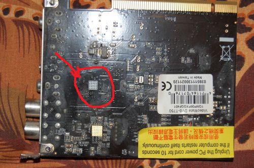

а с учётом того, что даже разводка платы моего тюнера отличается (входы другие) и одна из версий драйверов не проявила описанных в обзоре проблем - это можеть быть особенностью как самого тюнера, драйверов, или их взаимодействия.
позже сообщу версию драйверов.
А то, что аудиовход добавили - это хорошо.
фото прилагаю :
http://forum.ixbt.com/post.cgi?id=attach:73:3034:21:1 (1024x370, 34,0Kb)
http://forum.ixbt.com/post.cgi?id=attach:73:3034:21:2 (832x800, 65,1Kb)
К сообщению приложены файлы: 1.jpg, 1024x370, 34Кb, 2.jpg, 832x800, 65Кb
22. AлS, 06.09.2007 19:16
Seven8
А такие вещи являются догадками и с указанием. Невозможно все нюансы сразу вычислить, особенно дистанционно, да ещё не на чистой OS.
За фото спасибо. Спрашивается, что же было сразу так не сделать, но лучше поздно, чем никогда.

85. TR, 13.11.2008 00:21
Всем привет.
Такая проблема: тюнер перестал показывать цифровые каналы. Подключал ту же антену, на которую телевизор ловит 19 цифровых каналов, а тюнер не хочет их находить. Месяца два назад показывал. Аналоговые каналы нормально ловит.
Пробовал переустонавливать драйвера разных версий, также переустонавливал ComproDTV тоже разных версий и 3-ю и 4-ю но все равно не находит ни один канал . У меня стоит Vista X64 SP1. Подробнее об конфигурации я писал выше в своих сообщениях (с тех пор ничего не менял, железок тоже). Кто что может подсказать по этому поводу?
P.S. Я обнаружил примерно год назад на тюнере с обратной стороны от приемников какую-то жидкость. Могло ли там что-нибудь потечь(есть ли там какая-нибудь жидкость?)? И могло-ли быть это причиной моей проблемы ведь это уже было давно и все работало?
Добавление от 13.11.2008 00:25:
Забыл про самое главное тюнер Compro T750
Добавление от 13.11.2008 00:27:
Хотя из названия темы и так понятно
86. Allex, 13.11.2008 00:54
TR
Точно. Не сказал, что изменилось в системе за те два месяца.
Второе - та самая "жидкость", если это был, анпример, электролит из накрывщегося конденсатора, за прошедшее время вполне могла просочиться сквозь лак и закоротить что-ниюудь, касающееся модуля цифрового тюнера.
87. TR, 13.11.2008 01:54
Allex
Комп даже и не раскручивалю Из софта вроде тоже ничего особо не менял. Винду точно не переустонавливал.
Эта жидкость уже очень давно появилась, Я ее вытер и с тех пор вроди работало. Жидкость эта была немного вязкой точно не помню но она вытекла из мелких отверстий на текстолите на обратной стороне платы где находиться один из приёмников (точно не помню завтра сниму тюнер и посмотрю точно и сделаю фотки). Но это было давно и вроде бы она больше не вытекала. Я просто смотрел телик по кабельному (аналог), а где-то месяц или 2-ва назад сканировал цифровые каналы на кусок ТВ кабеля и поймал с десяток каналов думал включу паралельно с кабельным когда куплю нормальную DVB-T антенну, вот и купил, а тюнер уже не показывает цифру , а телевизор на эту-же антенну ловит 19 каналов и все показывает отлично.

88. TR, 13.11.2008 02:25
Сфоткал тюнер. Красным обведено там где был потек (на плате белый квадратик с отверстиями, вот из него и что-то вытекло). На фронтальной стороне обведено красным приемник напротив которого на тыльной стороне был потек.
К сообщению приложены файлы: 1.jpg, 500x332, 85Кb, 2.jpg, 500x332, 89Кb
89. Allex, 13.11.2008 02:37
TR
Мне кажется - вариант ровно один: накрылся конденсатор внутри цифрового тюнера. Пока электролит не просочился сквозь лак - все работало. Как просочился - каюк.
Только сервис.

92. TR, 13.11.2008 12:48
To Ortymd
Да я в Киеве живу . Но я специально смотрел, что телик ловит, а тюнер нет. У меня модель телика Philips 5403D. Я специально ставил фильтр на цифровые каналы и в инфо телевизора по каналу писало что это цифровые каналы.
Можете посмотреть у себя ловит сейчас цифру или нет. Может действительно дело не в тюнере раз и у вас тоже нет сигнала.
To Allex
Так если конденсатор и накрылся то это было очень давно так как потёк был из белого квадрата(на рисунке видно) и как раз из под текстолита. Как же он тогда всё это время работал.
Попробую еще у знакомого подключить тюнер, если ничего не изменится то буду искать гарантийку, может еще гарантия осталась .
