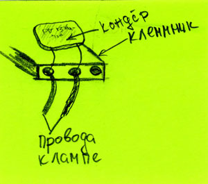

97. VUV, 27.10.2008 21:35
Крот
Я как раз в новую квартиру накупил таких выключателей (светодиод внутри),
Внутри не светодиод, а неонка и резистор высокоомный.
Конденсатор шунтирует светильник, т.е. подключается параллельно светильнику непосредственно на клеммнике светильника. Ничего паять не надо - это если место есть у клеммника. Ну а если места нет, то придется припаять проводки к конденсатору и разместить его в удобном месте - и чтобы не замкнуть!!!
Конденсатор должен выдерживать 250 вольт переменного напряжения. У меня в закромах были типа К73-17 470 nF 250 V. Купить можно в радиоларьке.
98. Крот, 28.10.2008 07:27
VUV
Спасибо за ответ! Это вот такие примерно - http://reton.ru/image/home/details/CBB21.jpg (эти - 800x600, 105,0Kb)? А параллельно - это как? У меня совсем плохо с этим вопросом То есть один один провод в клеммник входит нормально, а между вторым и клеммником - такая вот штучка?
99. VUV, 28.10.2008 10:04
Крот
Да, примерно такие по внешнему виду. Мой конденсатор обозначался бы 474К250V. Сгодятся и с другой емкостью: 224 334 - чуть поменьше яркость подсветки будет.
Подключение: в те же 2 гнезда клеммника светильника, к которым подключается провод, воткните и выводы конденсатора.
Не попутайте - на клеммнике светильника может быть еще и третье гнездо для заземления корпуса.
100. Крот, 28.10.2008 10:33
VUV
Ну, это просто картинка из инета, чтобы понять внешний вид, на самом деле, конечно, буду уточнять!
То есть в клеммник, в гнезда контактные, в которые я засовываю провода от светильника тоже впихнуть "усики" конденсатора? Получится, что вместе идет и провод и "усик" по одному в гнездо? Третье гнездо там есть, в него пойдет провод для земли. Но это можно проверить при подключении светильника, только в двух гнездах при подключении проводов светильник будет работать.
Вечером нарисую картинку, как я это понял, поправите, если не правильно?
Спасибо!!
Добавление от 28.10.2008 19:58:
Крот
Вот примерно такую картину нарисовало мне мое воображение:
К сообщению приложены файлы: 1.jpg, 300x265, 36Кb
101. DMC, 29.10.2008 16:51
short_circuit
Skit
По поводу диммируеммой эколы - как сказали в представительстве, стоит она около 400 рублей и на коробке у ней есть надпись, типа "регулируется от 40 до 100% яркости обычным диммером".
При этом технология работы - сперва диммер выставляется на 100%, чтобы нормально разжечь лампу, а за тем можно регулировать.
Собственно вот...
За это сообщение сказали спасибо [2]: Creedence Sergey, Skit
102. VUV, 29.10.2008 17:23
Крот
Воображение примерно правильно нарисовало.
Только проверьте, что не подключаете на земляной провод: на моем светильнике он был в средней клемме!
103. Skit, 29.10.2008 18:41
VUV
А не маловато?
104. VUV, 29.10.2008 19:06
Skit
Да практически у меня ни разу не вылетали, а ставил я их много на входе бестрансформаторных блоков питания (в составе фильтров), когда в прошлом веке активно радиолюбитничал. Так что за советские кондеры ручаюсь! (советских деталюшек меня еще есть небольшой амбарчик. )
Импортные могут и не иметь большого запаса прочности, лучше на бОльшее напряжение взять.
Подчеркиваю, что конденсатор должен быть рассчитан на ПЕРЕМЕННОЕ напряжение сети. Бумажные на 250 В не подойдут! Надо вольт на 400...600.
105. Крот, 29.10.2008 19:59
VUV
а есть ли какая-то методика проверки? То есть, как бы это сделать, дабы узнать, но остаться в живых?
106. VUV, 29.10.2008 20:24
Крот
А что, нет инструкции по подключению с рисунком?
Посмотрите на провода, подключенные а клеммнику внутри лампы: земляной обычно желто-зеленый, а два сетевых другого цвета.
Земляной должен быть подключен к корпусу светильника. Выявить визуально. При наличии омметра - "прозвонить".
В крайнем случае, положите светильник на токонепроводящий деревянный стол, подключите провод с вилкой по своему разумению и, не касаясь светильника руками, воткните вилку в розетку. Если загорится, то нужные контакты клеммника найдены, если нет - пробуйте другую комбинацию.

- если будет ззамечено подмаргивание КЛЛ в выключенном состоянии, ко входным клеммам светильника, подключить плёночный конденсатор 0,1-0,47мкф х >350в http://foto.ixbt.com/?id=photo:321316

Вопрос - какой мощности КЛЛ E27 можно подключать в люстру, которая расчитана на 60вт для обычной лампы накаливания? Там ведь расчет идет, как я понимаю, по нагреву...
И еще - можно ли КЛЛ использовать в герметичных и ip44 настенных светильниках, типа вот этих:
К сообщению приложены файлы: 1.jpg, 150x78, 4Кb
