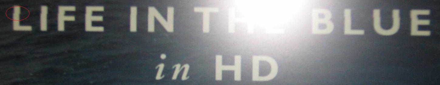

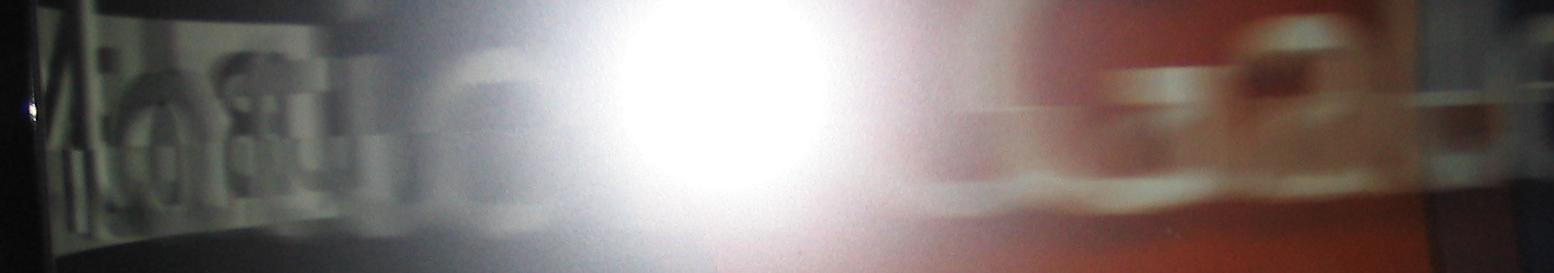

Есть проблема с Nvidia 8400 GS с отображением движущихся объектов. При быстром движении, некоторые части прорисовываются с опозданием. Получается какое-то ломанное изображение.
В эттаче я положил фотки с монитора. Это демо-ролик BBC с apple.com "life in Blue". В первом файле - это буквы всплывают на фоне моря и виден излом в первой строке. Во втором файле - это заставка к этому ролику излом прямо посредине. Такие глюки есть и в самом ролике и в других фильмах, показываю на буквах потому что на контрастных изображениях такие глюки видны лучше всего.
Видеокарта Asus en8400gs 256mb (на Nvidia 8400 GS ). Аппаратное ускорение включил, но проблему это не решило, хотя нагрузка CPU упала с 40% до 4%.
Стоит чистая Vista 32bit, лицензия, SP1 + все апдейты + ноябрьский directx + последние обновления dotnet 3.5 . Драйвер с nvidia - последний от 14 января 2009г.
Смотрю последним MPC 1.2.987.0 . В настройках Output -> DirectShow Video стоит EVR или EVR custom. Ctrl-J говорит: DXVA2: H.264 bitstream decoder, no FGT.
Машинка: e8400 core2duo 3ghz, 4gb ram
Монитор: Benq e2200HD DVI, 1920*1080
Подскажите пожалуйста в какую сторону копать, а то я хочу пуститься во все тяжкие: перебирать кодеки.
pokryshkin
pokryshkin unregistered
16 лет назад / 03 февраля 2009 15:31
pppd
выбери "EVR custom" и потом "полноэкранный Direct 3D"

pppd
у меня хоть и Радеон, но такое тоже было. это называется срыв вертикальной синхронизации.
ищи в настройках дравера. у меня было что-то вроде "ждать вертикального обновления" стояло в положении - управляется приложением, а надо- всегда включено
