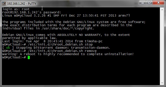

Тимофей Полищук unregistered | Подскажите пожалуйста установил chroot по этой ссылке https://code.google.com/p/mbl-common/, minidlna вроде не работает или я не понял как им пользоваться, transmission качал но не отображались файлы в папке public/ Torrents, решил прописать вот так /DataVolume/shares/Public/Torrents менял через программу transsmission gui из под виндовс торрент повис вроде бы успел удалить торрент с файлом но больше transmission не робит выдаёт ошибку . Скажите пожалуйста если я сделаю "Сброс настроек системы - полная проверка" восстановится ли система к первоначальному состоянию или что то надо делать. боюсь сбрасывать |
sfu Member 27/39 ответов 12 лет на iXBT, с марта 2013 Чаще пишет в "Накопители" (77%) Россия | Тимофей Полищук transmission качал но не отображались файлы в папке public/ Torrents, решил прописать вот так /DataVolume/shares/Public/Torrents менял через программу transsmission gui из под виндовс Все настройки трансмиссии производятся правкой файла settings.json, он находится в /etc/transmission-daemon/ chroot - среды. Для входа в chroot -команда: chroot /DataVolume/debian Пути для трансмиссии в chroot - среде /mnt/Public/***. |
Тимофей Полищук unregistered | спосиб а всё таке если сброшу удалится ли chroot и всё с ним без окирпичевания |
sfu Member 28/40 ответов 12 лет на iXBT, с марта 2013 Чаще пишет в "Накопители" (77%) Россия | Тимофей Полищук: Удалите chroot по ИНСТРУКЦИИ и поставьте заново.спосиб а всё таке если сброшу удалится ли chroot и всё с ним без окирпичевания |
Тимофей Полищук unregistered | sfu: выдало warning a reboot is highly recommended to complete uninstall action перезагрузил мигает желтый и всё на этом подскажите что сделать Тимофей Полищук: Удалите chroot по ИНСТРУКЦИИ и поставьте заново.спосиб а всё таке если сброшу удалится ли chroot и всё с ним без окирпичевания Добавление от 08.04.2014 18:03: Тимофей Полищук: выдало warning a reboot is highly recommended to complete uninstall action перезагрузил мигает желтый и всё на этом подскажите что сделать [/sfu: Удалите chroot по ИНСТРУКЦИИ и поставьте заново.[q]Тимофей Полищук: спосиб а всё таке если сброшу удалится ли chroot и всё с ним без окирпичевания выдернул с розетки и включил завелся сделал rm -fr /DataVolume/debian/ так и не понял удалился нет сделал сброс и забыл как страшный сон К сообщению приложены файлы: |
