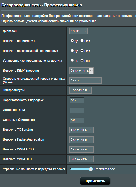

Роутер довольно современный, там есть поддержак 11n, все устройства дома поддерживающие частоту 5 включены работают на 11n.
опции QoS и WMM включены
Вот настройки роутера

Naladchik
Есть два варианта.
Первый - из ubuntu сделать дамп и прислать его мне.
Второй - из RW-E использовать правильный скрипт (я же не знаю каким вы карточку шили).
Naladchik
3/60 ответов
Россия, СПб
Naladchik Member
8 лет назад / 26 февраля 2017 17:25
для RW-E брал скрипт отсюда https://geektimes.ru/post/256600/
ittrium
433/460 ответов
Чаще пишет в "Сети" (94%)
ittrium Member Куратор темы
8 лет назад / 26 февраля 2017 17:39
Naladchik
Скрипт этот я писал, он правит все что нужно.
Значит вы что-то не то в настройках накрутили
Не видя сеть и ноут не могу ничего посоветовать.

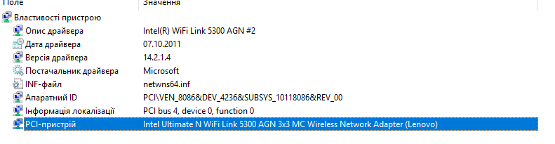

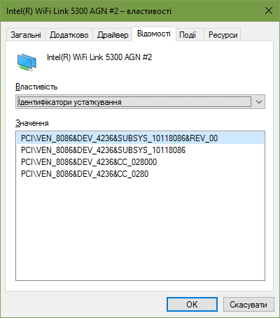

8 лет назад / 09 июня 2017 14:13
ittrium
Здравствуйте!
Есть Intel 5300 agn (см. вложение 1), ноут Acer Aspire 5720G, Windows 10x64/Windows 7x64
Адаптер не работает (code 10)
AIDA64 говорит, что субвендор Lenovo (см. вложение 2)
Понимаю, что тема неоднократно поднималась, но не могу найти решение.
Ткните носом пожалуйста в нужную инфу, какие операции нужно провести с карточкой.
