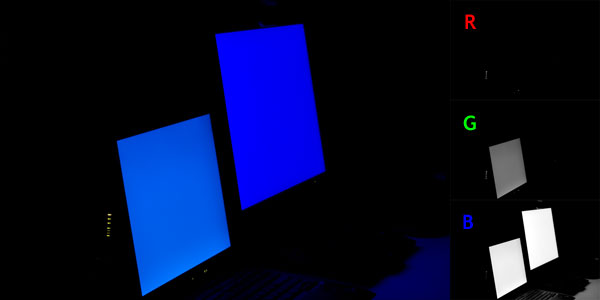

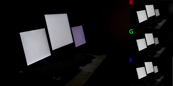

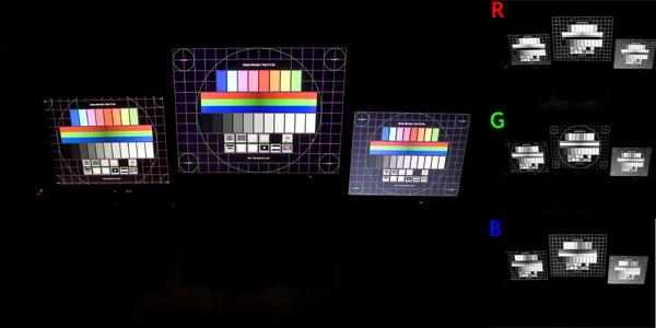

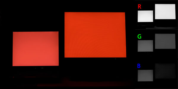

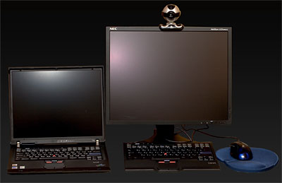

Продолжаю тему про ЖК-панели в ноутах. Намедни возникла возможность сравнить два неординарных устройства из разных прикладных областей, IPS дисплей ноутбука бизнес-класса и S-IPS панель настольного качественного монитора:
- IBM T43P с дисплеем 15" IPS FlexView 1600х1200
- NEC 2090UXi с панелью 20.1 S-IPS 1600х1200
Естественно, мой интерес в сравнении был основан на желании оценить, насколько панели для ноутбуков отличаются по цветопередаче от хороших настольных мониторов.
Точные оценки привести не могу из-за отсутствия соответствующего оборудования. Но некоторые выводы можно сделать и по приведенным фотографиям. Мое впечатление от дисплея ноута в сравнении с монитором:
  1. На глаз цветовой баланс ноутбучной панели очень достойный. Серый градиент без провалов с равномерными ступеньками (все-таки 6 бит на канал).
  2. Углы обзора достаточные для комфортной работы, но при взгляде в пределах небольших углов от нормали яркость заметно выше. То есть изображение как бы слегка "зажигается".
  3. Основные цвета выглядят более белёсыми, менее насыщенными по сравнению с 2090UXi. Особенно на глаз это заметно на красном и зелёном канале (по снимкам видно, что и по синему каналу есть заметные зелёные примеси).
  4. Под большим углом уровень черного заметно выше, чем у 2090UXi, даже если яркость последнего поднять до 100%. Тест на цветовой сдвиг позволяет глазу под большим углом зрения заметить на ноуте небольшое проявление color shift, а на 2090UXi глазом его не заметно почти до самого конца (все-таки IPS не S-IPS).

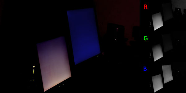

На приведенных снимках видно, как в сравнении с 2090UXi основные цвета на ноуте искажаются примесями от остальных каналов. В идеале для каждого основного цвета соответствующий канал должен быть серым, а остальные почти черными. Но как видно, это не всегда так.
Для всех снимков выбрана температура цвета 5500К. Справа от каждого снимка приведены миниатюры по соответствующим каналам.

Atomic Max
57/432 ответов
25 лет на iXBT, с января 2000
Чаще пишет в "Мониторы" (47%)
Atomic Max Member Автор темы
19 лет назад / 21 сентября 2006 02:29

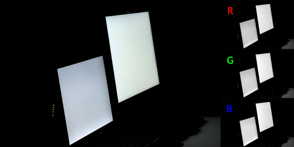

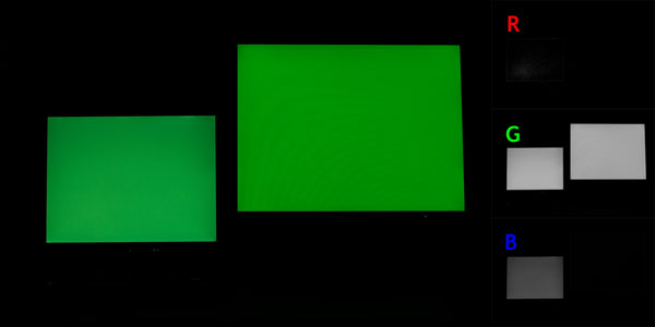

Теперь по основным цветам (вид спереди):
600x300, 11,8Kb
600x300, 9,8Kb
600x300, 9,1Kb
Исправлено: Atomic Max, 21.09.2006 02:32

19 лет назад / 21 сентября 2006 02:30

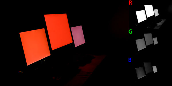

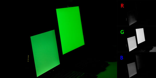

Вид слева:
600x300, 10,2Kb
600x300, 13,6Kb

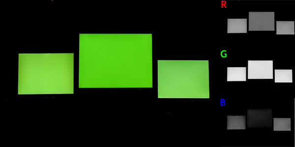

Слева по основным цветам:
600x300, 14,8Kb
600x300, 13,4Kb
600x300, 12,0Kb

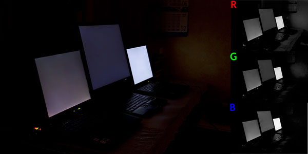

18 лет назад / 13 декабря 2006 20:08

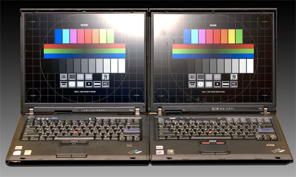

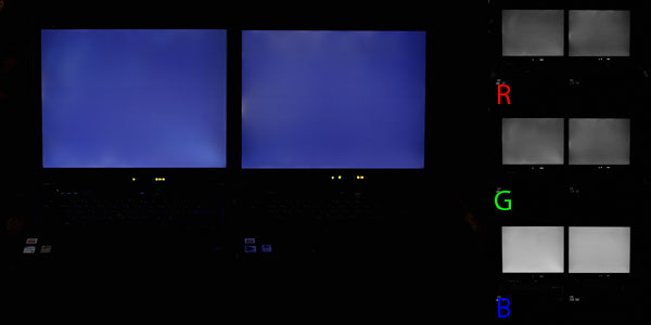

Приветствую всех еще раз. В общем, выдалась мне возможность поставить два T60p и T43p рядом. Первое впечатление: на глаз никакой разницы. Поскольку раскрутить мне их не позволили, я попробовал их сфотографировать в режиме вывода основных цветов. Но ничего сенсационного не обнаружилось и не получилось. Видимые отклонения на снимках можно отнести к "погрешностям измерения". Так что надо их раскручивать, может быть в тех экземплярах были и одинаковые панели...
Слева IBM T60p, справа IBM T43p (исходный вид, вывод белого и черного поля)
600x360, 51,5Kb
600x300, 10,7Kb
600x300, 11,5Kb

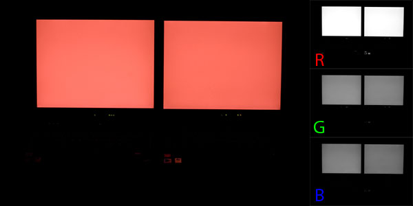

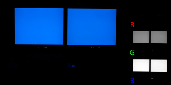

Теперь по каналам:
600x300, 11,9Kb
600x300, 10,6Kb
600x300, 10,1Kb

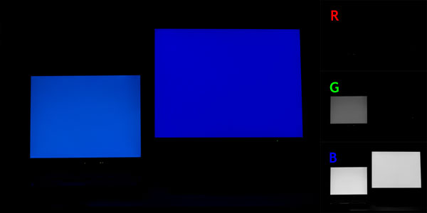

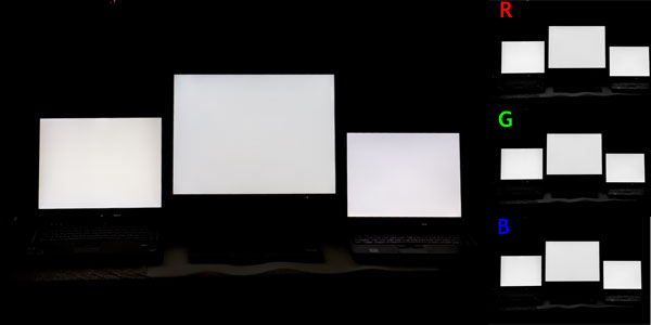

18 лет назад / 28 июня 2007 02:07

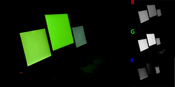

Попался в руки живой T60 с IPS панелькой от LG.Philips 1400x1050. Решил проверить аналогичным образом. Результат очень похож на панель T60p 1600х1200 из предыдущего сообщения. Кристаллический эффект (в нотации форума ixbt) присутствует и по своей степени аналогичен T60p и самому NEC 2090UXi. На мониторе выставляю яркость/контрастность на 50/50, температура цвета 6500K. На ноутах яркость по максимуму, цветовой профиль --- заводской.
Исходный вид: слева T60, по центру NEC, справа T42 c TN+Film панелью (ради провокации )
http://forum.ixbt.com/post.cgi?id=attach:17:23057:10:1          - 600x350, 41,0Kb
  • Как и в случае с T60p баланс белого отстроен удовлетворительно, сервый градиент очень сбалансированный даже без калибровки.
  • Углы обзора аналогичны T60p, то есть при взгляде сверху также заметен существенный "пробой" черного цвета, начиная от нижней кромки экрана. При взгляде под прямым углом уровень черного сравним с 2090UXi.
http://forum.ixbt.com/post.cgi?id=attach:17:23057:10:2  - 600x300, 28,2Kb
http://forum.ixbt.com/post.cgi?id=attach:17:23057:10:3  - 600x300, 27,7Kb
Далее, черное и белое поле:
http://forum.ixbt.com/post.cgi?id=attach:17:23057:10:4 - 600x300, 12,7Kb
http://forum.ixbt.com/post.cgi?id=attach:17:23057:10:5 - 600x300, 13,8Kb

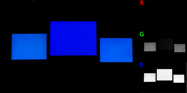

18 лет назад / 28 июня 2007 02:24
http://forum.ixbt.com/post.cgi?id=attach:17:23057:11:1 - 600x300, 15,5Kb
http://forum.ixbt.com/post.cgi?id=attach:17:23057:11:2 - 600x300, 11,5Kb
Теперь по каналам:
http://forum.ixbt.com/post.cgi?id=attach:17:23057:11:3 - 600x300, 13,2Kb
http://forum.ixbt.com/post.cgi?id=attach:17:23057:11:4 - 600x300, 10,8Kb
