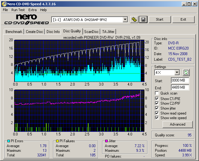

17 лет назад / 15 ноября 2008 11:22
Привод: 116 (A16), прошивка - 1.09, патченная в MCSE
Болванка: Verbatim -R16x, CakeBox25, Taiwan, MCC 03RG20, Azo, #MAP708LL..
Скорость записи - 20x, 4:46
Сканы на: 20A4P (4х)

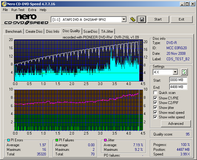

17 лет назад / 20 ноября 2008 19:29

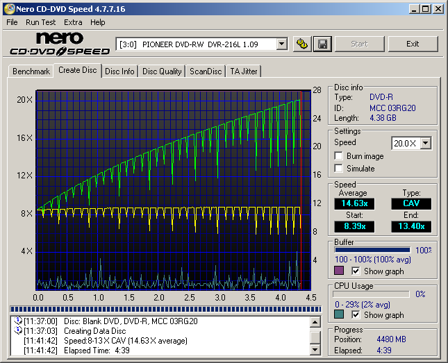

Привод: 216 (S16J), прошивка - 1.09, патченная в MCSE
Ещё одна запись на 20х.
Скорость и время записи - 20x, 4:39 (самая быстрая запись на этом приводе)
Сканы на: 20A4P (4х) и Plextor PX-716A (PxScan)

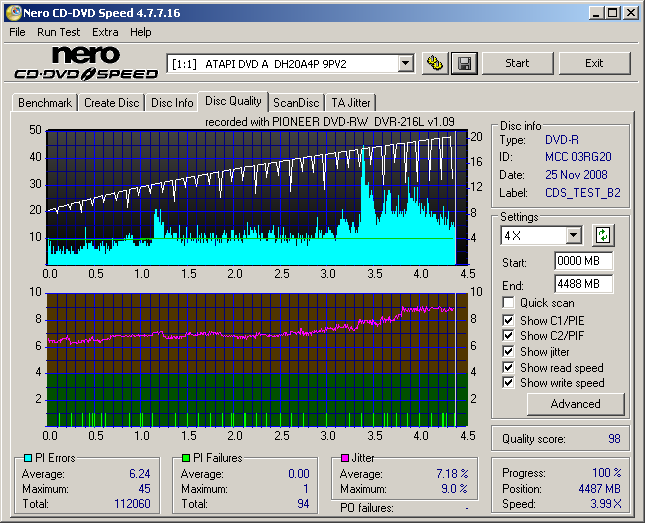

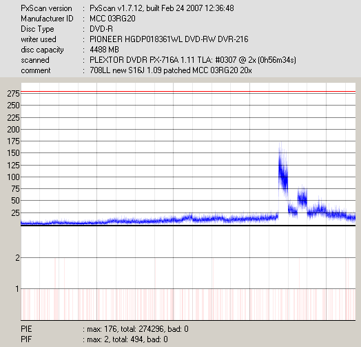

17 лет назад / 25 ноября 2008 19:34
Болванка: Новая банка Verbatim -R16x, CakeBox25, Taiwan, MCC 03RG20, Azo, #MAP708LL..

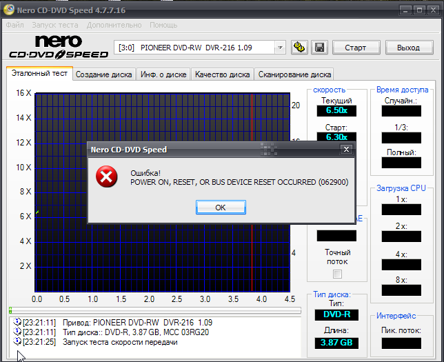

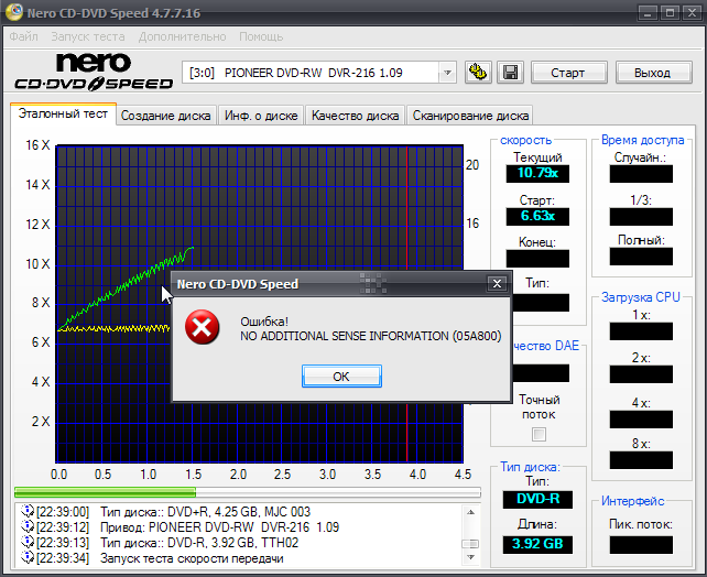

Приобрел dvr-216 черный. И сразу такая неожиданность: решил прогнать эталонный тест на различных болванках ранее записаных, постоянно наблюдаю одну и ту же картину, спустя 10-15 секунд (бывает и посреди теста) после начала теста ошибка NO ADDITIONAL SENSE INFORMATION, юзаю Nero CD-DVD Speed 4.7.7.16. Рядом стоит Гнус 182D IDE - ошибок нет, на саташном неке 7203 таких боков тоже не было Опасаюсь теперь писать на нем что либо.
Перебрал более десятка дисков, мандраж какой-то, прилепил - 1.
Сейчас такой трабл выдал, при этом система секунд на 10 подвисла - 2.
Дубль номер 3, висим секунд 10, затем - 3.
Копирование файлов происходит очень не уверено, около 15 минут, система подвисает на 5-10 секунд.

Игоречек
А как такой тест проходит на записанной на этом приводе нормальной вербатимовской болванке?

Sunfish
Дело тут не в болванках, девайс в простое, без диска, подвешивает систему, это на ICH9. На ICH8 таких ошибо не возникает, подвисания тоже нет, но читает он просто отвратительно, аналогичные тесты на самсунге 182 выклядят блестяще. Обратил внимание что греется неплохо привод, сзади, возле разьема. Кст, в биосе привод иногда определяется так)) Поехал менять, на аналогичный. В топе нашел пару скринов эталонного, смотреть приятно.

17 лет назад / 06 декабря 2008 12:16
Игоречек
Правильное решение: неисправен контролер привода или кабель интерфейса.

17 лет назад / 06 декабря 2008 12:18
Cancer.
Скорей всего контроллер привода, сигнальных кабелей 4 штуки сменил.

Получил аналогичный девайс. Проблема моя была в следующем - разгон, совсем небольшой, процессор на 200 мгц, память на своих штатных 1066 при напряжении 2,2. Такого еще не видел. Сбрасываю биос в дефолт привод определяется норм, тесты CD-DVD Speed проходит на ура, поднимаю шину проца, частоту памяти, напряжение - иероглифы . Были нэки, лыжи, гнусы, при разгоне работали как часы.
Кто, что посоветует?

Игоречек
Не разгонять, т.к. разгон (любого устройства) для оптических приводов не приветствуется. То, что проходило на других приводах, на пионере не прокатило.

17 лет назад / 08 декабря 2008 17:44
Поторопился с выводами, сейчас все по дефолту - стопает систему, в эталонном тесте начинает раскручиваться и приводит к 5 секундному подвисанию, затем ошибка девайс power on, reset и т.д. Беда, наверно не судьба с пионером остаться.

17 лет назад / 08 декабря 2008 17:45
Игоречек
Проверь 5 вольт поступающие на привод.
Идет сбой информации шины данных - кэш, регистры контроллера.

17 лет назад / 08 декабря 2008 18:10
Cancer.
Напряжение в порядке = 5,09, 12 тоже на месте. Не знаю что думать, сейчас принесу другой системник, буду танцевать.
