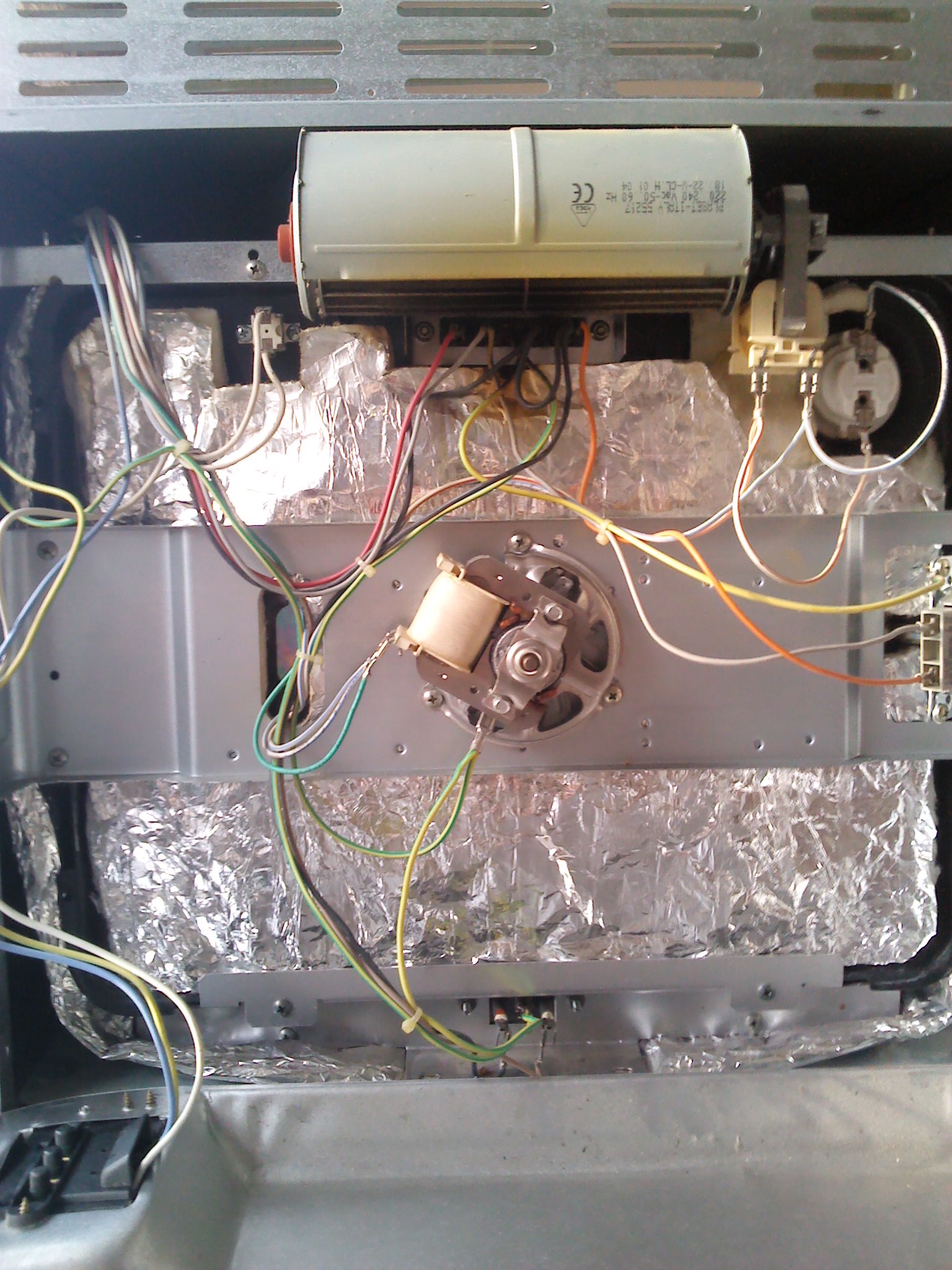

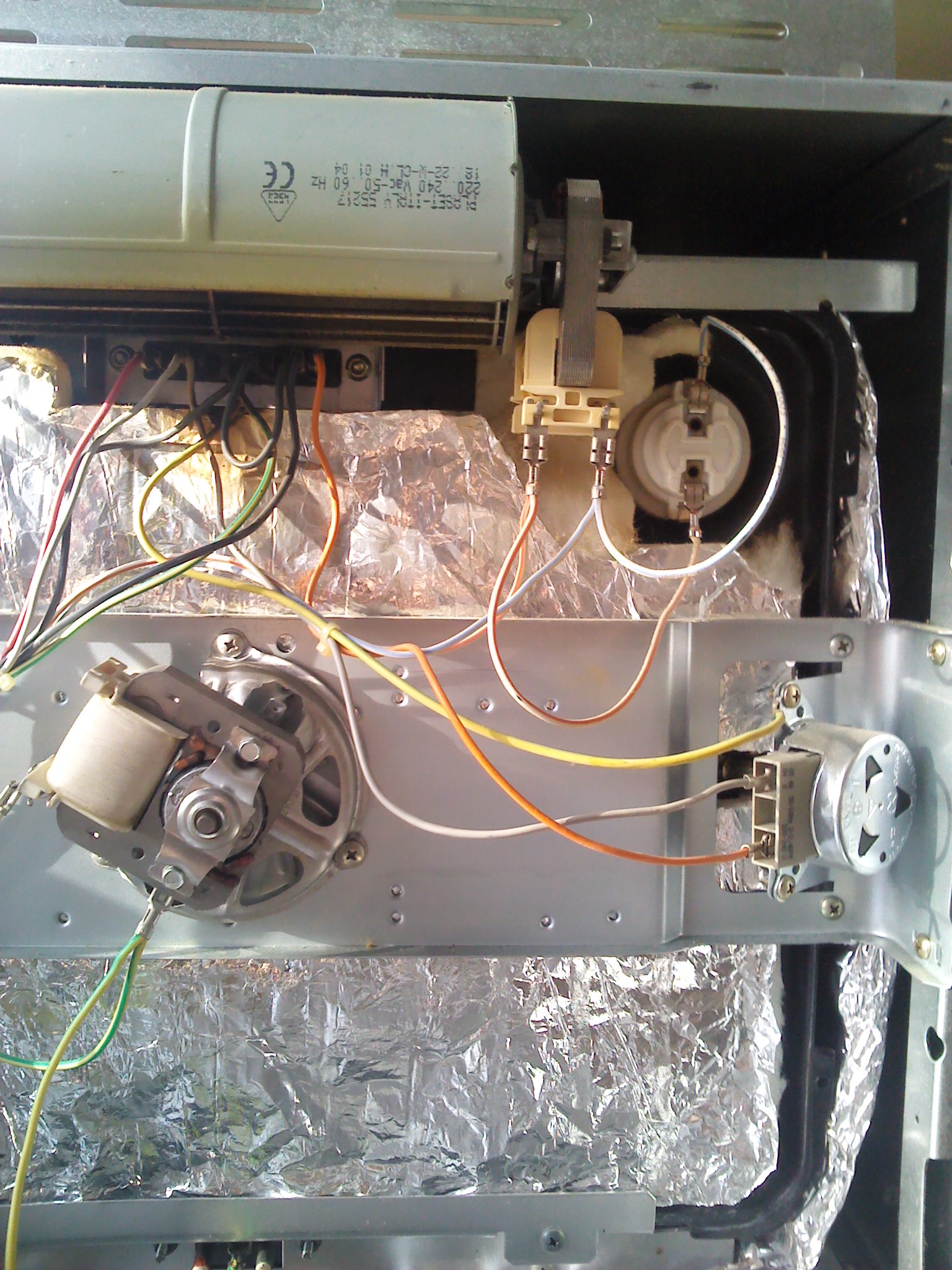

Ну значит открывайте заднюю крышку и от вентилятора "идите" по проводам, ищите где он подключен.

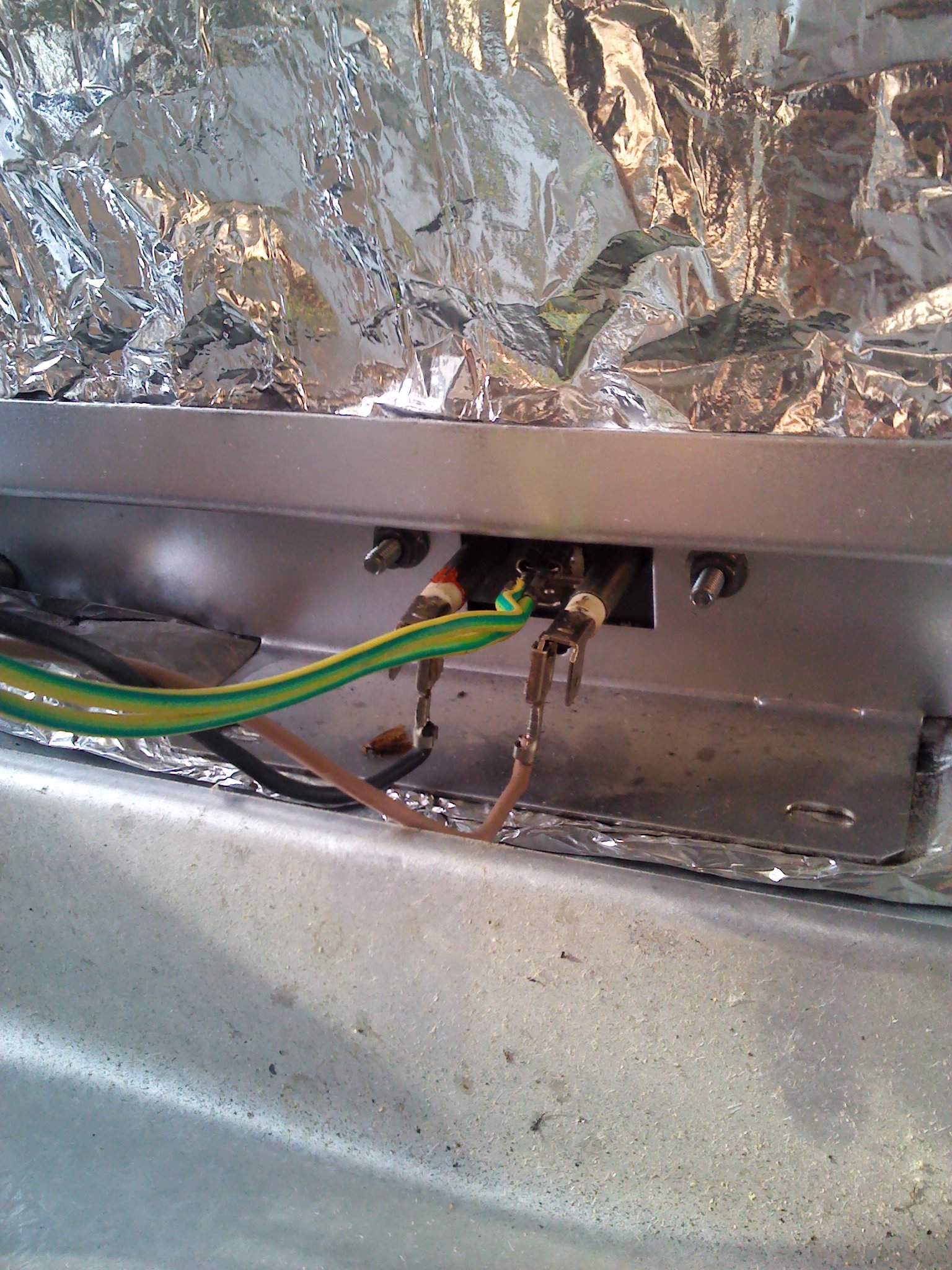

Voroncoff
насколько я помню перепутал провода местами при подключении нижнего тена, но обратил на это внимание, когда все собрал.Это может послужить причиной?
Исправлено: Игорь Викторович, 15.02.2016 16:56

Voroncoff
3784/3784 ответов, #6 в рейтинге
12 лет на iXBT, с января 2013
376 фото на iXBT.photo
Россия, Ростов-на-Дону
Voroncoff Member
9 лет назад / 15 февраля 2016 17:10
У ТЭНа полярности нет, с какой стороны какой провод - без разницы, если вы про это.
Вы смотрите какие провода к конвектору подходят (ярко-зеленый и сдвоенный бело-голубой, насколько видно на фото), и по ним идите. Смотрите пакетник на ручке режимов. Вам надо найти откуда подается питание на конвектор в режиме верх+низ, когда должны быть включены только контакты ТЭНов.

Voroncoff
Вентилятор включается дже тогда,когда включаешь только освещение духовки
Без тестера тяжеловато.

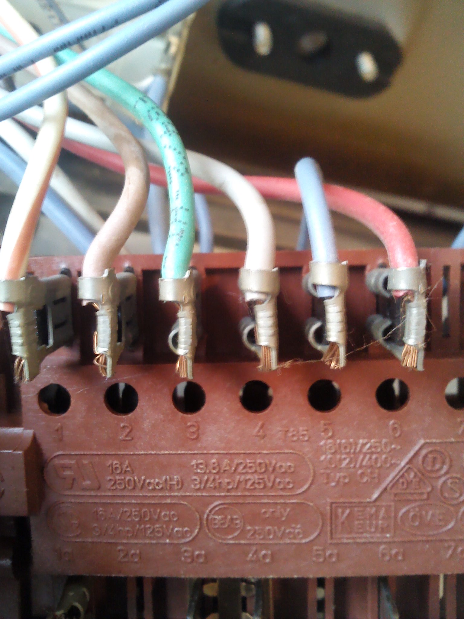

Voroncoff
Сюда вроде не лазил. Попробую поменять клемы 3 и 4
Исправлено: Игорь Викторович, 15.02.2016 17:49

Игорь Викторович:
Voroncoff
Замыкание только не устройте. Нет тестера, сделайте хотя бы пробник из батарейки и лампочки.

Voroncoff
Вопрос снимается. Все ОК. Спасибо за помощь. Стормозил. Вентилятора два. Один н охлаждение,другой на конвекцию. Думал они синхронно работают, не посмотрел. Следующий раз буду повнимательней. Извиняюсь за беспокойство. Займусь варочной панелью.
