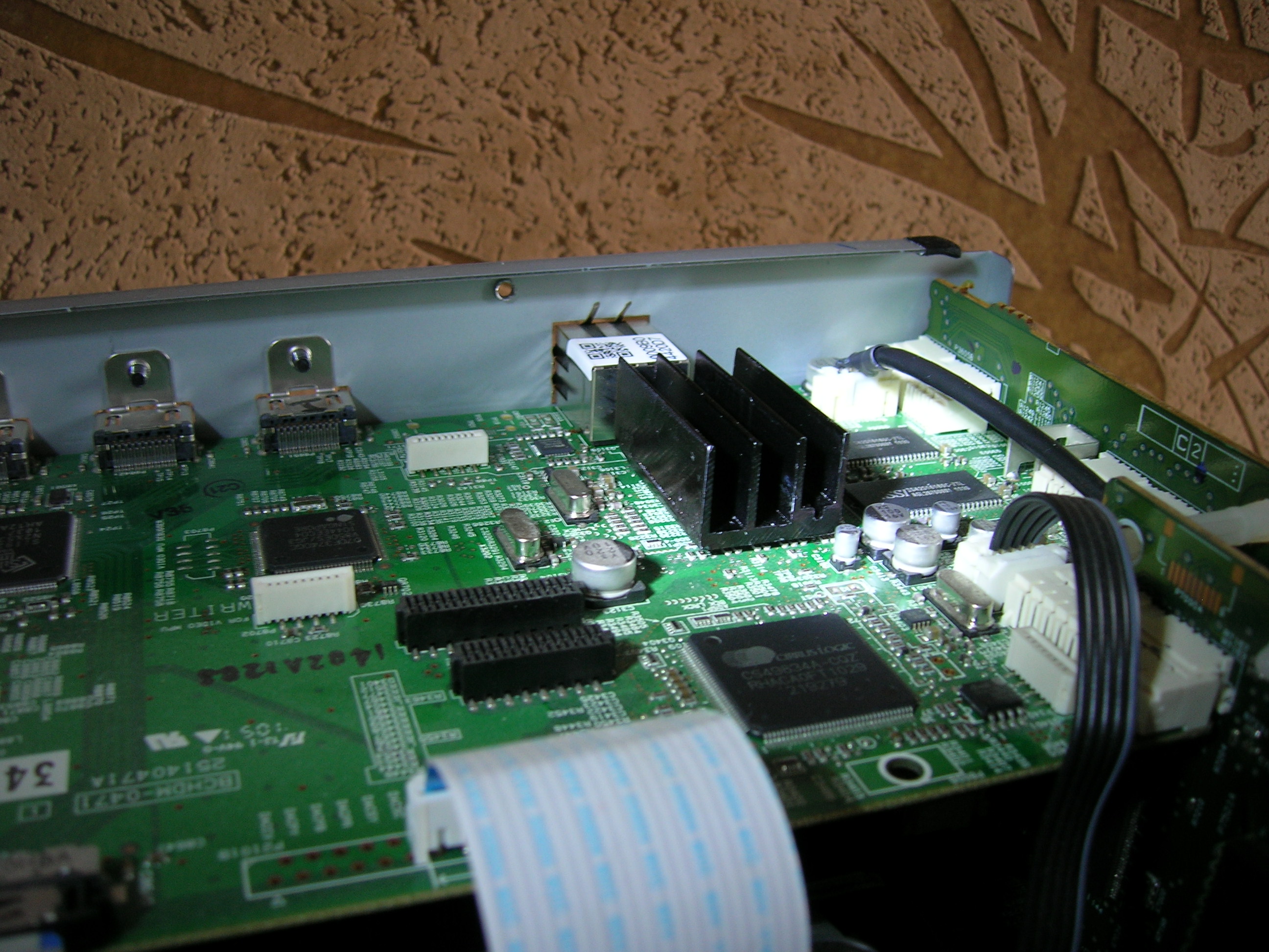

Kruso1 О , у нас с вами одинаковые платы HDMI - всегда приятно увидеть такую же модель . Вы не делали охлаждение ? Я же писал ... эх ....

p1pets
А фотак в альбоме вроде не было раньше. Кто ж по наитию поймёт о чём речь

p1pets
Да свали ты со своим охлаждением. Не нужно такое никому и ни как. Не помогает оно. И примеров работы вообще без охлаждения полным полно. Не пой песни, что ты такой эксклюзивный. Достал уже дальше некуда.
Дай людям совет получить от специалистов, а не от неграмотного интернет писателя.

toyo
Но и никогда не помешает. На самом деле очень полезная информация - до покупки аппарата знать где и что имеет повышенные температуры при эксплуатации, и спланировать возможность установки дополнительного охлаждения(при желании), или вообще отказаться от такой покупки в случае возможных затруднений с установкой этого охлаждения

Речь не о том. Посмотрите в ФАК давно ссылка висит про доп. охлаждение. Почитайте. Может от него хуже стать.

Realalex, спс, почитал. В ФАКе висит ссылка на сообщение toyo, который как видно предвзято относится к установке охлаждения, хотя тезис об "поддержании температуры под чипом" весьма сомнителен(особенно если сам чип достаточно охлаждён дополнительным радиатором, и более не греется). Не хотелось бы разводить здесь очередной флейм на эту тему - каждый ведь может решить для себя сам по своему разумению об эффективности установки радиаторов и кулеров. Но информация о наличии повышенного нагрева в конкретных узлах аппаратов всегда полезна
зы. А вот "рыться по питанию и обвязке чипа" имхо вообще бесполезно, там тысячи и сотни тысяч транзисторов в тех чипах, и они всегда будут греться в рамках имеющегося техпроцесса
зызы. Что касается конкретной реализации охлаждения у p1pets, вроде всё там должно работать(охлаждаться) через прорези в верхней крышке ресивера. Кстати на фотке виден какой-то радиатор, наверное кренка, непосредственно под процессором на верхней плате, она(кренка) ведь тоже может значительно подогревать то что расположено сверху, и её неплохо бы вывести на проводках куданить в сторону

abonent007
Нет там никаких кренок.
И вообще видеопроцессору глубоко побоку, что там снизу пытается греться - он все равно греется сильнее
Проводочки вешать - за такие сопли по рукам бить надо.
Что надо сделать пользователю в первую очередь - это внимательно прочитать инструкцию и установить аппарат в место с достаточным пространством по сторонам и сверху, чтобы теплый воздух мог свободно уходить.
Вот и все
abonent007
164/5108 ответов
Чаще пишет в "ДК плееры" (60%)
abonent007 Member
10 лет назад / 16 октября 2015 10:56
sonycman
Это ведь не так. Если там снизу что-то есть "подогревающее", то оно обязательно выведет температуры процессора намного выше чем расчитывалось
Да ну глупости. Я например со своими кренками в БП обошёлся как на фотке, больше ничего не греется, и не подогревает сверху, никаких кулеров и радиаторов

abonent007
А может и не подогревать. Надо посмотреть её обозначение и найти на схеме её расположение.

Chudik
Точнее, только в реальных условиях можно потрогать её как она греется. И да, не секрет то что мнения относительно установки доп охлаждения тех кто живёт в комнатах с температурами 15-20 градусов могут несколько отличаться от мнения тех кто живёт при температурах в комнате более 25 градусов

abonent007
А если бы не сделал - совсем не работало бы?
Дело то личное - делать со своими вещами что угодно, если энтузиазма через край.
Был бы от этого толк...

sonycman
Ну это пример - что с ними можно сделать. А делать или не делать, зависит от конкретной ситуации

toyo:
А охлаждение от Максима dvdmax имеет право жить или нет?

bully
Плата регулировки у него эксклюзивная самодельная. Врядли сей вопрос динамического управления охлаждением настолько значителен, что подвигнет на создание подобной платы самому
А вот кулер тихоходный от 5 вольт воткнуть вполне реально, просто чтобы не было застоя горячего воздуха внутри корпуса ресивера

bully
Вот интеллектуальная платка управления вентилятором как раз полезнее будет, чем тупо клеить куда попало радиаторы.
Если её аккуратно закрепить и установить вертушку в нужное место.
Запрограммировать контроллер на нужные пороговые температуры, повесить датчики где погорячее и вперёд.
Работа для настоящего энтузиаста с головой
Хотя по эффективности это будет не сильно лучше большой 24 сантиметровой вертушки сверху корпуса.

sonycman
Вообще-то от поклейки радиаторов на те чипы как у p1pets в 708-м она не освобождает
зы. Блин, казалось бы достаточно приятное занятие открыть любимый ресивер и приклеить пару радиаторов на проблемные микросхемы..

abonent007
Достаточно глупое занятие. От того, что нагрев DSP снизится на 5 градусов - ничего не поменяет, как вы не поймёте.
Радиаторы нужны, чтобы рассеивать большую мощность и удерживать температуру на границе рабочего диапазона.
В ресиверах DSP однозначно в эту категорию не входят.
Также радиатор не сделает процессор, выходящий из строя по причине деградации полупроводника, менее проблемным.

sonycman
Cтранно, и зачем именно "на границе"? Что мешает её приблизить к значениям комнатной? Про "5 градусов" тоже как-то неправдоподобно, из-за 5 градусов никто не будет возиться
Да сплошь и рядом сами производители лепят на такие микросхемы охлаждение(особенно если это не ресивер)
зы. Имхо спор "клеить - не клеить" глуп сам по себе, типа как "to be or not to be". Достаточно было бы шапке небольшого раздела - что вот данные модели ресиверов имеют повышенный нагрев видео чипа, или DSP. Иногда ведь и чуть тёплые попадаются
Логично. Попадалось ли вам хоть раз, чтобы кто-то из охладоноваторов удосужился взять тестер с датчиком температуры и замерил рабочую температуру внутри реса? Лично мне - нет, но что-то мне подсказывает, что температура чипа ДСП стремится к ней, будь он с радиатором или без
toyo
2023/16116 ответов
12 фото на iXBT.photo
Чаще пишет в "ДК TV" (55%)
Украина, Днепр
toyo Advanced Member
10 лет назад / 16 октября 2015 18:19
abonent007
Его глупость становится особо понятна, когда приходит аппарат с нашим диагнозом и с бездумно наклеенными радиаторами на всё подряд по совету от p1pets. И наклеены они молекулярным клеем конкретной заливкой и под сам чип. Результат попыток снять DA830 без последствий предсказуем. Плату в мусоросборник? Какие ещё будут варианты?
sonycman
799/943 ответов
19 лет на iXBT, с апреля 2006
Чаще пишет в "ДК аудио" (79%)
Россия, Тольятти
sonycman Member
10 лет назад / 16 октября 2015 18:40
abonent007
Ну так возятся же, тот же Пипец и вы туда же.
На такие не лепят, не надо ля-ля. Инженеры разработчики владеют всей документацией на микросхемы и легко могут рассчитать, нужно доп. охлаждение или нет.
А такие, как вы - тупо лепят огород без разбору и других на это подбивают
Vlad_S
Вот вот, а я выкладывал, и не один раз
toyo
Да лишать их сервиса и пусть оплачивают полную стоимость, или сами перепаивают, раз такие великие специалисты...
