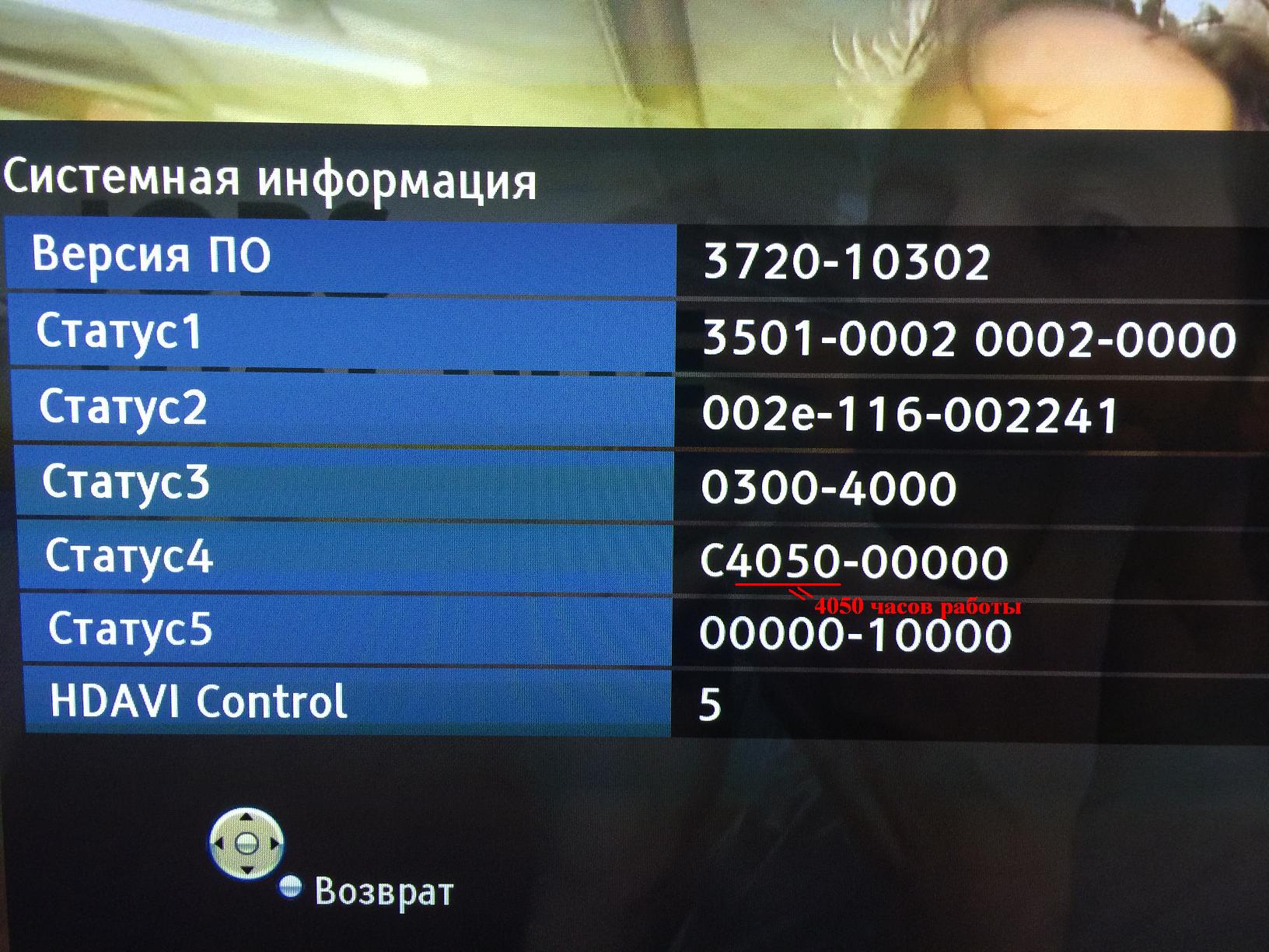

А что если М.Видео находится не в Москве, и вроде как на складе есть несколько новых экземпляров.
Могут ли они оказаться к примеру московскими возвратами
- Не знаю логистику МВ по РФ. А здесь у них огромный склад в Подмосковье (на Белой Даче, 11 тыс квадратов).
Оттуда мне все 65VT60 привозили. Тут же - обратно - возвращался отсеянный мной неликвид.
Скорее всего, с этого же склада ТВ разъезжаются по стране.
Потом, в декабре, запасы 65VT60 у них на основном складе расхватали, остались только в магазинах.
Доставки уже не было, приходилось смотреть на месте.
Но ничего хорошего уже тогда практически не оставалось.
Вот по фото видно - уже 10 декабря доставки не было.
Иначе я бы в магазин не поехал :)
- Если он действительно новые, это значит: они его никогда не включали не распаковывали.
Остальное в этой компании "новым" не считается.
В случае новизны в меню обязательно будет 1 включение и 0 часов наработки или возможны исключения
- Ноль включений, Ноль наработки.
Любой другой вариант - значит уже включали.
Сама по себе наработка, даже в тысячи часов, для этих ТВ - вовсе не зло. Если нет залипушек.
Не она портит экраны. Также как и нулевая наработка не гарантирует отсутствие проблем.

JackSparrow
46/46 ответов
10 лет на iXBT, с ноября 2014
Чаще пишет в "ДК TV" (98%)
JackSparrow Member
10 лет назад / 12 мая 2015 09:20
IGNIS
Продавцы говорят, что проверяли только на наличие механических повреждений, когда он приехал на склад.
Следовательно коробку они открывали.
Кстати, продаются телевизоры в нашем городе уже давно, никто их не берет.
Вот и думаю, может все-таки нормальные это экземпляры которые приехали из Москвы больше года назад?
А как же первое включение, которое уже происходит, когда проверяешь панель?
Или оно только во второй раз отобразится?
И все же посоветуйте, на что обратить пристальное внимание во время проверки, и сколько его по времени погонять в магазине на тех же заливках, чтобы по приезду домой не оказалось каких-то проблем?

IGNIS
2053/3080 ответов, #86 в рейтинге
20 лет на iXBT, с ноября 2004
Чаще пишет в "ДК TV" (72%)
IGNIS Member
10 лет назад / 12 мая 2015 11:37
JackSparrow
- Просто не помню, считается первое же включение или нет.
Без разницы, если общая наработка - минуты.
через какое время может вылезти такой пиксель
- На VT60, если сразу не вылез, потом обычно не появляется.
- В общих чертах - уже рассказывал.
В простом варианте: посмотрели экран, устроило, берёте.
Так как я тестирую - это достаточно длительная процедура, требующая специальных паттернов,
созданных именно с тем прицелом - если у экрана есть хоть какие-то дефекты, они обязательно проявятся.
это да, обещают
- Обещают. Вопрос что они считают дефектом, что нет.
Возможно, всё держится на личном мнении директора конкретного магазина.

Уважаемые форумчане, подскажите пожалуйста как можно проверить пробег у панасоника 65vt60. На форуме вроде пишут, что у этой серии можно через простое меню посмотреть. На официальном сайте сказали, что только через сервисное меню в ихнем сервис центре. Завтра еду забирать, говорят что новый, но надо проверить.... Спасибо.
sannik
270/559 ответов
Непал
sannik Member
10 лет назад / 12 мая 2015 19:41
abc1964
