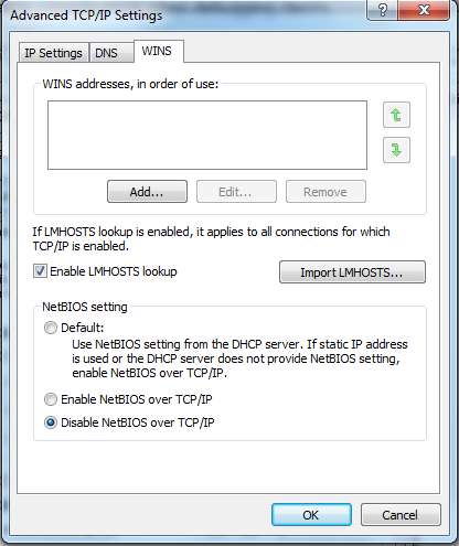

Вдохновившись статьями типа вот этой, решил отказаться от древних как мамонты технологий типа NetBIOS в своей сети, оставив один только "голый" SMB. Тем более, что локальный DNS у меня имеется, да и системы везде используются не ниже чем Windows XP. Домен есть. Сетка разделена на несколько маршрутизируемых сегментов второго уровня. Вроде как в таких условиях NetBios не только не полезен, но и вреден. Так как только сетку brioadcast-ами почем зря засоряет. Вот я и решил его отключить.
Сделал все по инструкции. Особой разницы не заметил. Всё как было, так и осталось. После этого пошел в консоль "Службы" (services.msc) и выключил там службу "Модуль поддержки NetBios для TCP/IP" ("Netbios Helper").

Для отключения NetBIOS достаточно в свойствах подключения выбрать "Отключать NetBIOS через TCP/IP".
После этого, можете проверить Сетевым монитором (или wireshark) что при разрешении имени в адрес клиент будет отправлять запрос к ДНС серверу.
