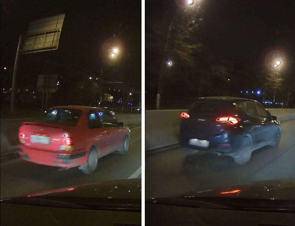

msk_89
с матрицей OV4689. Ты зря её не дооцениваешь. Хоть и уступает по ДД 0331 немного, но это одна из лучших матриц на сегодняшний день. И не надо повторять мне про ДД 64дБ. Это ДД без режима HDR.
скрин, демонстрирующий эффективность HDR в видеорегистраторе CVR-A7810-G PRO на базе Ambarella A7L / OmniVision OV4689
в общем что есть HDR в ЭТОЙ связке, что нет его... один фиг

HDR у 4689 работает только в режиме 1080, те детализация с большим разрешением идет ночью лесом?
Она идет лесом и без HDR и у других матриц
И днем тоже частенько
Две глупости в регистраторах - разрешение более 1080p и 60 кадров в секунду.
Дает только увеличение видеопотока, что накладывает повышенные требования на карту памяти и память устройства. В результате приходится писать больший видеопоток с большим коэффициэнтом сжатия, что приводит не к ожидаемому увеличению качества, а к снижению.
Вдобавок попиксельная четкость на 1080р даже не всегда достижима днем, не говоря уж про движение относительно снимаемого объекта на скорости быстрее ~15 км/ч

Если есть такая же возможность как и с объективом, купил бы 707, пусть "сырой", вот тогда бы, утёр тебе нос или наоборот.
З. Ы.
Разрешение SuperHD и рядом не стоит с
Разрешение FullHD 1920x1080, режим широкого динамического диапазона (HDR).
Ночная эта съёмка порадовала, фонари идеальные, с/рекламы читабельны..
Но, прошку нужно дорабатывать или всё тот же < ДД, попутные мажутся и это при таком хорошем освещении, да время восстановления от смаза до нормального, большое.
