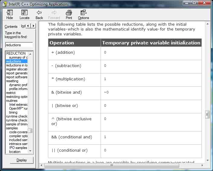

bess:
Вы не могли бы привести ссылку на документ, подстверждающий ваши слова ???
См. прикрепленный скриншот с optaps_cls.chm (Intel C++ 10.1.020)

А за информацию про отсутствии min/max в редукции спасибо - действительно, нет в стандарте (даже 2.5). Удивительно - неужели нельзя было найти какой-либо выход из положения ???

bess:
Да, сам заглянул в стандарт Version 2.5 May 2005 (секция 2.8.3.6).
Для Фортрана есть, а для С нет .
А я на компиляторы грешил.

> Нет, как это ни странно, я тоже сталкивался
Всё-таки хотелось бы увидеть это в документе. Ладно, сам разыщу
https://computing.llnl.gov/tutorials/openMP/#REDUCTION
см. табличку в конце параграфа
bess
bess unregistered
17 лет назад / 20 марта 2008 18:57
SergeAS
Да, спасибо, уже разобрались (причём не по официальному документу, а не туториалу).
