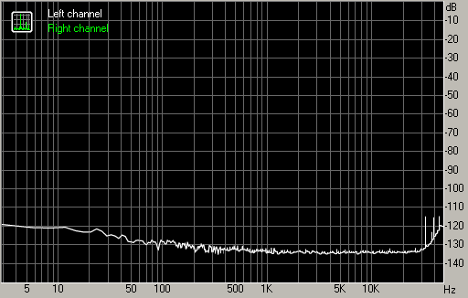

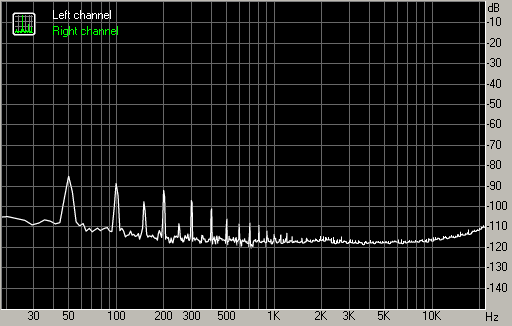

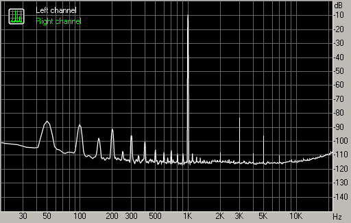

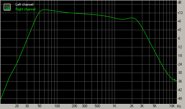

Assasin
rable
А усилитель НЧ померять можете ?
Любой может. Настройки те же (на Adam A5x все регулировки по "нулям", на X-Fi всё 24/96), но этот раз мерял под нагрузкой, не отключая нч-динамик, так как он в отличае от вч-динамика может запросто влиять на поведение усилителя.
620x366, 4,8Kb
Ниже 50 Гц очень правильно в Adam организовали спад примерно 30 dB на октаву.
Выше 2500 Гц спад примерно 24 dB на октаву.
что бы все графики вместе были - АЧХ и гармонические искажения усилителя ВЧ:
703x426, 6,3Kb
Гармонические искажения усилителя НЧ-СЧ (0,018%):
512x326, 4,4Kb
Шумы усилителя НЧ-СЧ (не столько шумы, сколько фон 50 Гц и соответствующие гармоники 100 Гц, 150 Гц и так далее, фиг знает откуда они, при измерении усилителя на ресиверах например фона не было, при тесте loopback звуковой карты когда вход соединён с выходом тоже фона не было):
512x326, 4,3Kb
Интермод-ые искажения усилителя НЧ-СЧ (0,02 %, а вся эта рябь не комбинационные составляющие а гармоники фона 50Гц)
512x326, 4,9Kb
Фон 50 Гц с гармониками на уровне -90 dB относительно полезного сигнала хоть и не особо заметен, но надо бы подумать-поэкспериментировать, как его уменьшить.
Исправлено: rable, 21.03.2012 21:08

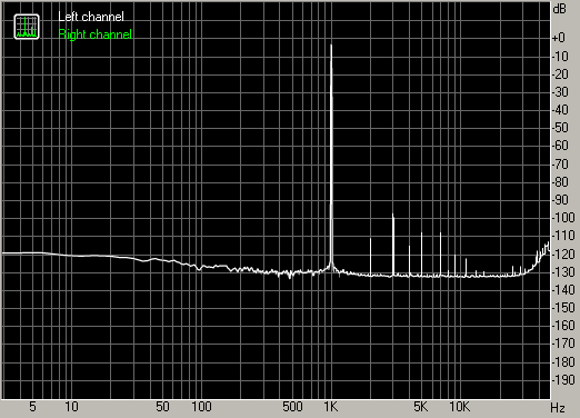

rable
rable unregistered
13 лет назад / 21 марта 2012 20:19
Для сравнения с графиками измерения усилителя НЧ на Adam A5x привожу графики измерений звуковой карты на которой проводились все измерения:
Гармоники (0,002%):
522x376, 3,4Kb
Шумы:
512x326, 3,2Kb
Интермод-ые искажения (0,003%):
512x326, 3,9Kb
Моя X-Fi Геймер икстрим, кажется так её зовут, наверно самая плохая по характеристикам из всех карт, что стоят у читающих эту ветку, но для измерений бюджетных Adam в принципе пойдёт
