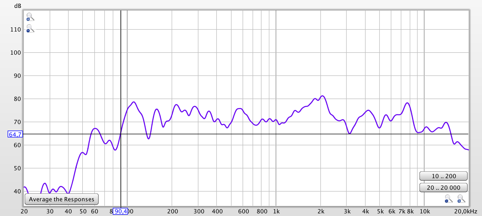

jbl 104 гораздо ниже классом
Ниже, но не гораздо. Почитал и зарубежные форумы, в целом 104 уступают по басу, но середина и верха у них очень похожи, отличия уже в нюансах. Jbl 104 слегка приукрашают верхнюю середину, что для мониторинга является минусом, но для прослушивания музыки является допустимым. Как мультимедия всё же 104 будут более разумным выбором. Бас мне особо не нужен, основная цель спокойная фоновая прослушка на небольшой громкости. Повторюсь, у меня очень серьёзный стерео сетап есть, где я могу "смаковать" музыкой, а сейчас мне нужна замена моих старых BBK в рабочем кабинете (площадь 9 кв м). Старые колонки ещё бесят тем, что жутко шипят без сигнала, очень слышно даже на расстоянии более метра. Так же невозможно регулировать громкость на самой колонке, тк регулятор сзади и тянуться к нему не удобно, приходится в винде постоянно этим заниматься. У меня есть неплохой внешний DAC на pcm5102, но без РГ, если бы мониторы были без РГ на морде, то брал бы ещё к ним сразу карточку вроде Focusrite или Audient, но у 104 есть регулятор и может пока обойдусь своим ЦАПом.
Вот в в этом видео видно различия по АЧХ. Бас ниже копает у iloud, в середине очень похожи, верхняя середина и верха приукрашены у 104, для работы со звуком лучше iloud, но для повседневки, особенно с учетом цены, 104 просто шикарны.
Снял ачх своих старых BBK, по басу всё гораздо хуже чем у 104, так что мне вполне достаточно будет 104. Середина и верха жутко неравномерные. Поставил для замеров на подставку, чтобы пищалка была на уровне с микрофоном (ушами), но это не сильно помогло, там просто любое отклонение +-5 см и очень сильные изменения графика, вплоть до того, что провал становится пиком и наоборот, но в любом случае сильная неравномерность сохраняется.
Вот именно. Iloud гораздо линейные, звук более нейтральный и басовитый. 104 просто погремушка. Только для озвучки компа разве что и Ютуба. На большее не годятся. Вообще, все дешёвые коаксиалы это бяка.

104 отличные АС, лишь слегка уступающие iloud по басу и небольшой нелинейности в 5-8 кГц. Весь эффект "Вау" у iloud за счёт их маленького размера и раздутого баса. Если смотреть с точки зрения профессиональной работы со звуком, то они обе "погремушки" для ютуба. Если же с обывательской стороны, то разница между ними совершенно не большая, уж точно не в 3 раза как в цене.
Для себя я сделал выбор, быть максималистом на каждом шагу глупо, нужно понимать уровень достаточности для разных целей. Насладиться музыкой в полной мере я смогу в зале в основном сетапе, на фоне которого эти iloud будут как бумбокс карманный у школьника.

Там просто горбы кривые. Так как фильтрации просто нет. Использовали эквалайзер. Звук соответствующий.
А iloud ровненькие, на небольшой громкости будут лучше, чем многие дрова hi fi в "сетапах"
