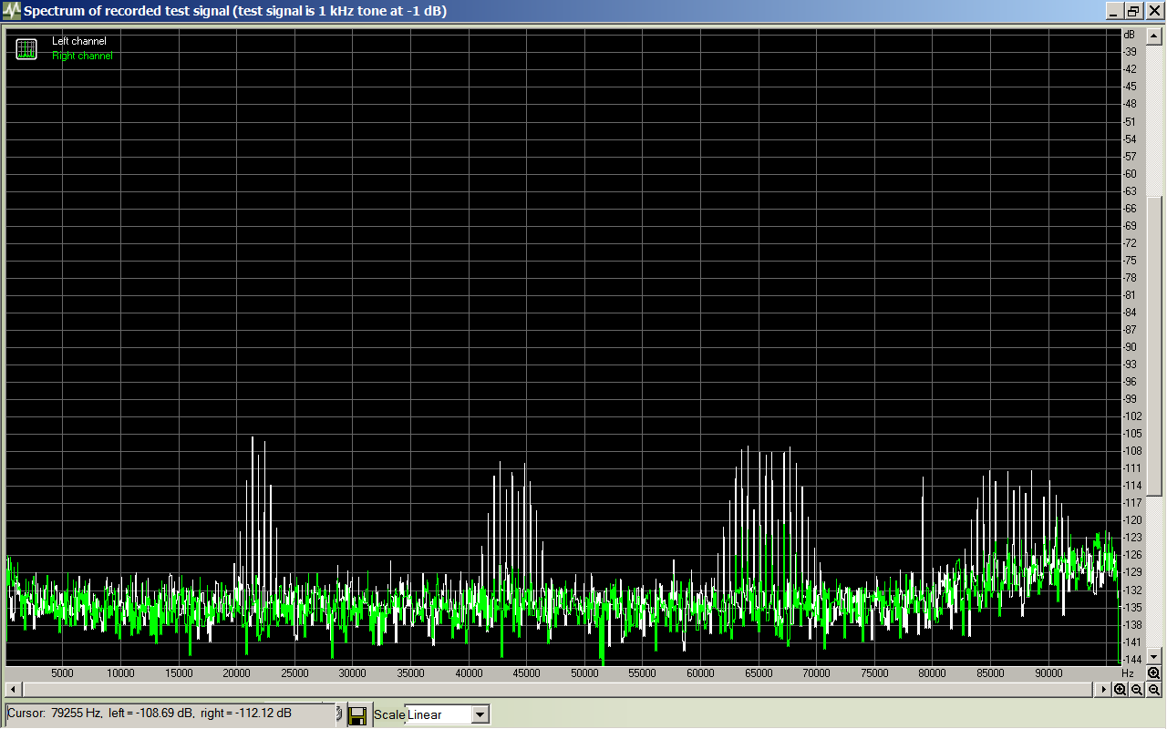

5 лет назад / 26 августа 2020 04:54
Ручки и кнопки тактильно приятны.
Родной софт - какая-то древность из прошлого или поза-прошлого десятилетия, впрочем, работает же.
Выход неплохой по звуку, усилитель для наушников так себе, громкость есть, а вот полноценно раскачать K712 уже не очень. [сравниваю с хорошими усилителями].
Впрочем, чисто для контроля того, что пишется, вполне хватит, как мне кажется.
На одном из форумов писали, что баг с ультразвуковым шумом был только в ранних партиях, а в поздних его пофиксили.
Проверим :
UH 7000, произведен в октябре 17го года, т.е. из поздних партий, серийник начинается на 17х
Небольшое усиление, "36", смотрим спектр тишины.
Ультразвуковой шум от блока питания во всей красе.
Ожидаемо, но было интересно проверить.
Учитывая уровень шумов, не считаю серьёзной проблемой, впрочем, варианты решения известны и описаны (питание от внешнего БП или пауэрбанка).
Максим Лядов

Если сделать масштаб графика, как он должен быть, то будут просто какие-то еле заметные палки в неслышимой области. У усилителей мощности в активных мониторах сигнал/шум хорошо если 90 дБ. У микрофона 70 дБ. К чему это всё? Когда коту нечем заняться, тут то же самое.

5 лет назад / 27 августа 2020 00:00
Максим Лядов
так я и написал, что
evev
Я ж не говорю, что аппарат плохой, наоборот, я потому его и взял, что считаю его хорошим, по результатам опубликованных (в т.ч. и Вами) измерений и применённым в нём решениям.
Другое дело, что тут есть что улучшать, например заменить ОУ 5532 на что-то получше, в частности, хорошо в таких применениях меряются и звучат ора1656, конденсаторы на входе.
