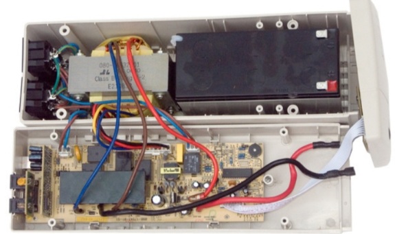

32. kr379, 30.10.2008 15:22
georgeuv
не с автоаккумумуляторами а хотяб с простыми но чтоб ёмкостью побольше ---...это к AEM, он посоветует упс со штатными наружными батарейками. Я то скупой ... мне денюшек на это жалко.

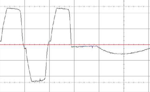

54. kr379, 24.12.2008 09:10
panda34
И кому верить???---...а кому хочется? Для электродвигателя, вестимо. - главное ,что б ему понравилось, да?
http://www.compress.ru/article.aspx?id=11915
В конце заряда батарей форма импульса сильно изменялась, а ограничение по амплитуде делало его больше похожим на трапецию.

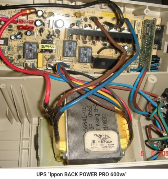

http://fotkidepo.ru/?id=photo:283876
http://fotkidepo.ru/photo/48351/812yBpW9Na4XC/283876w.jpg
Откусывается R15A - я плавно перехожу на иппон (накупил на распродаже 8шт задёшево) и у всех этот резюк тоже откусил - грин-мод перестал работать.
Как найти такой же в других упсах с неотключаемой грин-мод не знаю, имхо проще поменять упс на РСМ или иппон.

в своих фотоальбомах показывал, разобрал упс и добавил охлаждения на транзистор зарядки (или что-там заряжает) и подрегулировал выходное до 14,2В и учёл, что это только для НЕ разряженного в 0 автоакки - у разряженного зарядный ток в десятки ампер может быть и тогда нужно ставить ограничитель тока в зарядную цепь ... бррр... воообщем ... гимор...
352. kr379, 27.02.2010 23:37
sa6ko
Схема зарядки АРС Васк-UPS400I - диоды на 1А, микросхема на 1,5А, транс на 15-20вт
529x284, 10,2Kb http://fotkidepo.ru/?id=photo:454270
...это для автоакки использовать можно, но крайне осторожно... и не долго.
Есть варианты увеличения мощности (тока) , но транс не дастъ -
http://fotkidepo.ru/?id=photo:454269

360. kr379, 29.03.2010 01:10
Alexei2004
подать выход этого инвертора на вход UPS APC не годится для определения синуса?---...если он без авра, то это воообще ничего не даст, а если с авром, то это равнозначно любому другому трансу. НО, а режиме авра, т.е. при пониженном или повышенном, и не понятно как упс (электроника управления) отнесётся к меандру - я б не рисковал.
Я использую трансик на 12В 1А от внешнего БП адсл Д-линк G-604T.
От синуса от безшумен, а от апроксимации в руке вибрировать начинает - мелко, противно и греется.
Очень хорош для этой цели ТА-123 в режиме автотранса http://fotkidepo.ru/?id=album:22747 , он начинает при апроксимации не просто вибрировать, а ползать по столу - смешно так...
362. kr379, 29.03.2010 01:30
Alexei2004
К меандру UPS должен относиться, как к плохому питанию и переходить на батарею.---...имхо не совсем так - упс отслеживает имхо ТОЛЬКО амплитуду, а она при "плохом" меандре может оказать выше синусоиды запросто. "Плохое" питание для упснаходится по АМПЛИТУДЕ вне обычного диапазона например 160-270В, а упс тупо выдаёт меандр с полочкой в 300В и всё. А размер "выходных" вольт меандра изменяется шириной импульса этой полочки в 300В - увы... http://fotkidepo.ru/?id=album:24141
680x256, 27,2Kb
365. kr379, 29.03.2010 09:22
Alexei2004
нормальный UPS (с синусом на выходе) должен отслеживать форму питающего напряжения тоже. Чтобы плавно сменить его на свой инвертор и плавно перейти обратно на внешнее питание.---...у Вас именно такой, т.е. он-лайн?
А все остальные (типа Line Interactive, а не он-лайн) НЕ нормальные упсы? К-хе...
TimHa
А величина полочки зависит сколько Вольт на батареях:---...я дал ссылку и говорил только про мой АРС Back-UPS400(без AVR)250 Вт - полку не мерял, имхо мне это незачем, но разницу между показаниями тру и не-трурмс приборами уловил чётко, и имхо описание соответствует действительности и ... тестам разным. http://www.compress.ru/article.aspx?id=10690#08 - этот чуть мощнее моего, но имхо схемы одинаковые...
А здесь видно что апроксимация чуть-чууууть меньшую аплитуду имеет , чем пик синуса (311В, ага) , да?
500x328, 8,6Kb
368. kr379, 29.03.2010 12:18
TimHa
Да и встрял я просто из за малых цифр - 300В ---...дык это не я про 300 - это АРС - http://sanches.boom.ru/files/APC2.rar
331x105, 7,3Kb

К любому UPS можно подключить внешние дополнительные аккумуляторные батареи при соблюдении следующих условий:
1. Тип и напряжение должны совпадать.
2. Диодная развязка основных и дополнительных батарей, для исключения подзарядки внешних батарей внутренней зарядкой UPS.
3. Внешний блок зарядки для дополнительных батарей.
4. Дополнительные меры, для обеспечения, не предусмотренного инструкцией по эксплуатации, долговременного режима работы UPS.
Как и почему:
1. Автомобильные свинцово-кислотные аккумуляторы имеют практически те же параметры зарядки-разрядки, что и свинцово-гелевые батареи для UPS.
2. Чем меньше падение напряжения на диодах, тем лучше – оптимум это диоды Шотки или германиевые. Чем их больше в параллель, тем лучше.
3. Внешний блок зарядки достаточно иметь с напряжением на несколько вольт выше напряжения окончания зарядки дополнительного аккумулятора – 13,5-13,8 В. Для стабилизации зарядного тока (обычно 0,2-1 А), зависящего от типа и качества батареи и выбираемого из расчёта отсутствия кипения электролита при конце зарядки, проще всего использовать лампы накаливания. Только авто-мото лампочек есть выбор от 6 до 24В и мощности от 1 до 100Вт.
4. Для лучшего охлаждения элементов преобразователя UPS хороши любые разумные средства. Достаточно просто подтянуть все крепления всех элементов на радиаторах (иногда положить или заменить термопасту) и улучшить пассивное охлаждение, увеличив качество и количество отверстий в корпусе UPS. В редких случаях возможно применение дополнительного активного охлаждения вентиляторами или увеличение эффективности уже имеющегося.
5. Чем короче и толще провода соединяющие дополнительный батареи с UPS, тем лучше.

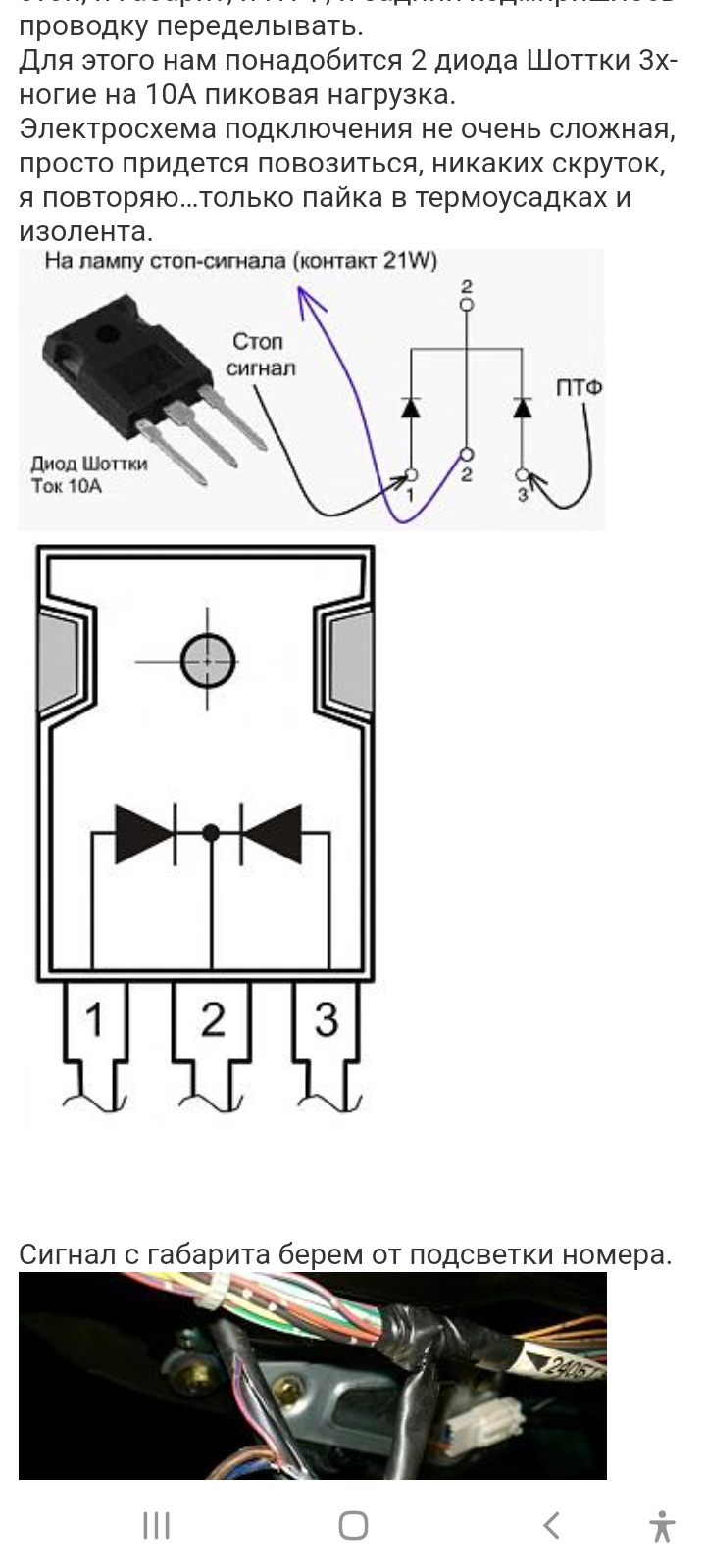

alpha
разрядный ток десятки ампер - хороший такой потребуется диодик ...---... 600x481, 83.3Kbhttp://fotkidepo.ru/?id=photo:265752
За это сообщение сказали спасибо: alpha

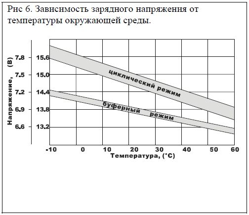

516. kr379, 13.11.2011 00:23
Nick 'nVr'
17 Ач батарей за год. Причем высадил намертво, до разрушения банок.---...имхо - перезаряд+перегрев, т.к. чудес не бывает, имхо.
706x441, 62.9Kb
там было 13.2В при полном заряде.---...при какой температуре?
Добавление от 13.11.2011 00:26:
705x443, 21.9Kb
http://fotkidepo.ru/?id=album:33123

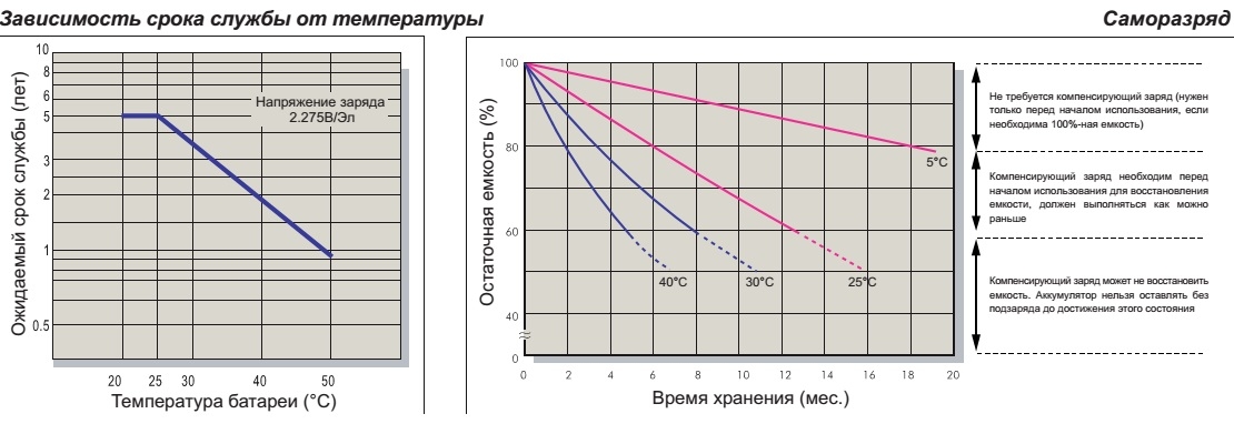

519. kr379, 13.11.2011 13:33
Nick 'nVr'
Хорошо, что SU**** умеют программно выставлять напряжение ЗУ---...а темпа акк какая была?
Добавление от 13.11.2011 13:39:

Иппоны все-кому-не-лень ругали имменно за высокую температуру транса -
http://www.ixbt.com/power/ups/ippon_bpp_800.shtml
Перегрев корпуса в районе силового трансформатора
http://article.tech-labs.ru/full/36_6177.html
Температурный режим работы источника бесперебойного питания благоприятным не назовешь. При работе от АКБ сильному нагреву подвержен радиатор силовых транзисторов инвертора, температура достигает 75 градусов по Цельсию. При простой работе от сети нагревается трансформатор. Температура сердечника при долговременной работе превышает 70 градусов по Цельсию. Дело в том, что при простое (зарядке АКБ) источником потребляется мощность порядка 35…40 Вт, которая в основном уходит на разогрев компонентов. Зарядный ток аккумулятора при этом не превышает 300 мА.
http://monitor.espec.ws/section9/post851422.html
зы: ... умя их 8шт. - греются ВСЕ, кто больше, кто меньше, НО все.
У особо злостно-горячих, пришлось сверлить дырки в корпусах и делать щели между половинками корпуса...
иначе леттом-в-жару-на-даче и упс и акки долго НЕ-проживут, однака...
133x100, 4.4Kbhttp://fotkidepo.ru/?id=photo:422331
http://fotkidepo.ru/?id=photo:422329
http://fotkidepo.ru/?id=photo:422330

512x384, 74.7Kb

Никаких изменении в схеме УПС -а не делалось, кроме вытаскивания всех потрохов из коробки, и раскладывания на полке, чтоб обдув был нормальный.---...
Однако шутник: ---...Никаких изменении , а это что? : ---... вытаскивания всех потрохов из коробки
Да так львиная доля всех упсиков работать будет сутками в треть-пол-мощи адназначно...

584. kr379, 30.11.2011 14:17
A-Gugu
В аттаче- фото моей переделки.---..желтый идет на акк? И длинный?
587. kr379, 01.12.2011 03:26
A-Gugu
сантиметров 15-20 наверное---...дык акк внизу под полкой с упсом?

Meart
Можно ИБП с апроксимацией включить последовательно?---...можно-пробовал-работает, НО проверял только те, что без авра.
Те, что с авром питал (и сейчас это так и стоит) последовательно от упса с синусом.

Rafta
.ineltups ... с авто аккумуляторами будет работать? У него зарядное устройство дает 13,6 - 13,8 в---...конечно.
Ответить более филигранно, чем в этой статье, мне сложно (хоть и аккумуляторщик 5-го разряда... )...
http://www.kit-e.ru/articles/powersource/2004_4_62.php
В свободном состоянии напряжение на клеммах аккумулятора равно его собственной э.д.с. После включения зарядного тока происходит скачок этого напряжения на величину омических потерь (точки 1-2) и начинается первая стадия заряда, на которой происходит заряд эквивалентной емкости поляризации и стабилизация распределения концентрации электролита вблизи электродов (точки 2-3).
На второй стадии (точки 3-4) происходит восстановление активной массы от поверхности вглубь электродов, увеличивается плотность электролита и напряжение на аккумуляторе. Когда почти вся активная масса электродов окажется восстановленной, напряжение на аккумуляторе достигает 2,3 В.
Примечание. Здесь и далее указывается напряжение одного аккумулятора. Если вести речь о батарее, то указанные напряжения нужно умножать на количество аккумуляторов в батарее.
500x261, 5.5Kb
Вот откуда и берётся этот размерчик : 2,3*6=13,8 В. Главное избежать этого...
(третья стадия, точки 4-5) зарядный ток начинает частично, а затем полностью расходоваться на разложение воды на водород и кислород. Момент начала газовыделения отмечен на рис. 2 точкой 4.
...ну и про долговечность акк там же и так же филигранно ...
В ходе разряда снижается плотность электролита из-за пассивации кислоты сульфатом свинца. Начиная с определенного момента эти химические преобразования становятся необратимыми и приводят к порче электродов. Поэтому нельзя допускать разряд аккумулятора ниже 1,8 В, а также оставлять его в разряженном состоянии на длительное время.
Опыт показал, что соблюдение приведенных рекомендаций позволяет увеличить срок службы аккумулятора примерно в полтора раза при эксплуатации его на больших разрядных токах.
При токах разряда, не превышающих 0,2С, срок службы может быть увеличен в несколько раз.
Здесь, конечно, не идет речь о тех аккумуляторах, у которых активная масса осыпается сама собой из-за некачественного изготовления.
Ихмо (да, ЭлектроДок - и.м.-хре...-о. ) - любой акк проживёт долго и счастливо если его НЕ-... :
...-перезаряжать (13,8)
...-перегружать (0,2С)
...-перегревать (+40-45мах)
...-обслуживать согласно инструкции по ТО (в спячке заряд-раз-в-месяц-6-8-часов)...
...-про-читать - http://fotkidepo.ru/?id=album:16033

после каждого глубокого разряда---...Вы путаете условия работы акк на авто и упс - на упс "глубоких" разрядов не-бывает.
766. kr379, 13.04.2012 13:35
sav12
Под глубоким я и подразумевал разряд до 11В.---...имеете полное право.
Имхо - для стартёрных авто-акк это слону-дробинка.
ЭлектроДок
У меня на авто - средний срок службы АКБ 2...3 года.---...в авто и дом-дача-подвал ааааабсолютно разные условия:
- стартёрных пусковых токов в сотни Ампер нету
- температурного диапазона в -30 и до +100 - нету
- тряски-вибрации нету
- постоянного заряда напряжением в 14,2В при +20, до 15В при минусе - нету
зы; ...авто-байки-шофёрские утверждают, что в Сочи акки в такси по 5-7 лет ходят, при условии снижения плотности электролита до 1,1 ...

Из опыта эксплуатации (порядка 50 ИБП от 1000ВА до 3000ВА с подключенными АКБ от 17 до 200Ач) при разных условиях эксплуатации автомобильные АКБ НЕ работают более 2 лет и в первый год эксплуатации теряют более 40% своей ёмкости - и это при том, что люди их покупали новые, хорошего качества.---...

...диодные-шотки сборки от старого АТХ бп - http://fotkidepo.ru/?id=photo:265499
Лезть в ибп (обведено зелёным) не надо - вывести разъём молекс наружу и сделать внешний блок с диодами-разъёмами (обведено красным) и всё - http://fotkidepo.ru/?id=photo:265498
http://fotkidepo.ru/?id=photo:265497
Я использовал бп от зарядки шуроповёрта на 17В-400мА (обведено синим) . http://fotkidepo.ru/?id=photo:265496
http://fotkidepo.ru/?id=photo:265492
Диода достаточно и одного мощного - просто чем их больше, тем меньше на них падает напруги, меньше греются, дольше от внешнних акк будет сама работа ибп.

AleXis6:
kr379:
И устранить их - обычно это пере-грев+заряд.
ничего там не греется
думаю с зарядом проблема и вторая проблема что их 6 последовательно. помоему не реально отобрать ...?
...а я б темпу измерил - на работе в абсолютно идентичном случае крайний акк грелся всего на 10-15°С больше остальных.
Перегрев - копейки.
Но это вело к незначительному перезаряду - достаточно глянуть на ачх...тьфу...зависимость тока заряда от темпы...
Итак .раз-за-разом - крайний акк умирал и через год-два утаскивал за собой и остальных.
Менять надо на новые акки из одной партии-даты-выпуска.
Достаточно было крайний акк дополнительно охладить...вариантов масса...и срок службы всех вырос в разы.
Увы...чудес не бывает - все упирается в ТУ и...здравый смысл.
1336. kr379, 12.06.2018 21:34
Зы:...в акке 6 банок по 2,1В.
Итого - 36 элементов.
Выбрать абсолютно идентичные во всем - фантастика...
Выход один - создать мах одинаковые условия...окружающей среды.
Это просто, достаточно...пирометра...
К сообщению приложены файлы: 1.jpg, 504x435, 74Кb, 2.jpg, 1110x400, 177Кb

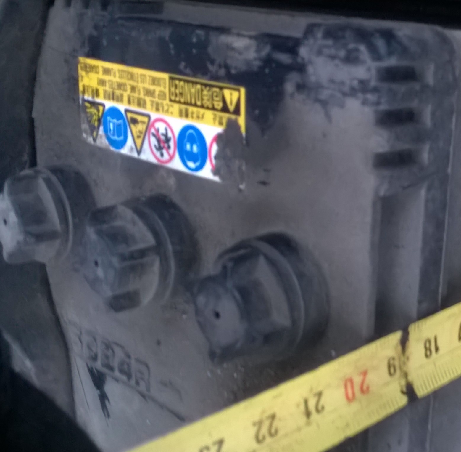

Сузуки SX-4 - 2008 года выпуска, акк родной... до-сих-пор. 60т.км. Проблем нет ни летом ни зимой... http://ixbt.photo/?id=photo:409323
1466. kr379, 03.01.2021 07:42
зы... Сузуки SX-4 2008 год.
Стоит родная акка FURUKAWA 5524R....
Проблем нет до-си-пор...
На всякий случай в этом году взяли "под-елочку" точно такую...ждем-с случая поменять.......
При запуске в холоде +12
При работе +14,2-14,4 при минусе.
Летом в пробке +13,8...
Увы - так получилось...
К сообщению приложены файлы: 1.jpg, 1920x1082, 103Кb, 2.jpg, 1920x1082, 162Кb

1601. kr379, 01.09.2022 11:38
Alex_SG
В целях достижения перфекционистского идеала будем колхозить внешний термокомпенсированный зарядник? [source=49:7247:1598]
Да.
Делал так в совейских авто (ваз-газ).
Их реле регуляторы имели термокомпенсацию, но измеряли темпу платы внутри корпуса реле, стоящего на подкрылке.
Разница темпы реле и аккумулятора запросто могла быть в несколько десятков градусов.
В автопарке написал рацуху:
- цепь измерения напряжения для компаратора вывел отдельным проводком наружу...
- на его конце 4 диода Д18
- диоды в металическом экране...(полоска жести загнута буквой U)
- и крепилась на плюсовую клемму акка у волг и на минус у жигулей.
- за счет ТКС диодов получил этот вариант напряжения заряда... левый нижний график -
https://ixbt.photo/?id=photo:588910
706x441, 25.7Kb

1728. kr379, 30.11.2022 11:36
short_circuit

1729. kr379, 30.11.2022 11:54
Даже 13,38В - минимальное напряжение постоянного подзаряда.
И зависит и от температуры и от ...того-сего...
Добавление от 30.11.2022 11:40:
231x184, 16.1Kb
Добавление от 30.11.2022 11:50:
705x443, 54.6Kb
....левый верхний график - 2,3В на банку или... 13,8В на весь акк - угу?
Добавление от 30.11.2022 11:54:
https://ixbt.photo/?id=photo:588907
778x512, 70.1Kb

1738. kr379, 02.12.2022 16:15
Living Person
можно прямо на трансформатор прикрепить алюминиевые радиаторы [source=49:7247:1736]
Можно, но ненужно...
Я сделал проще у всех моих Иппонов (несколько шт.) - насверлил отверстий в дне, прям под трансом и акком - темпа со стандартных +70⁰С снизилась на 15÷20⁰С.
Добавление от 02.12.2022 16:09:
https://ixbt.photo/?id=photo:422331
Добавление от 02.12.2022 16:10:
820x615, 88.2Kb
Добавление от 02.12.2022 16:15:
Ну и перевёз почти все иппоны на дачу - там по выходным напруга вечером была 160÷200В, и трансы переставали греться сами по себе.
А пару в городе, стал питать от автотранса-наоборот-на-понижение - и от 200÷210В, вместо обычных 230÷240В, они тоже стали греться ещё меньше - все живы до сих пор (акки меняю раз в 5÷7лет), проблем нет, ни с чем.
1740. kr379, 02.12.2022 19:29
Mk51
Проблема всех Иппон 400÷600ВА, того времени, что их трансы грелись даже на х.х. - т.е. даже тогда, когда акк был полность заряжен.
И +70⁰С транс имел с открытом корпусом, и можно представить, какая темпа была-бы в закрытом.
Это раз...
А два - у отдельных ибп, акк стоял вплотную к трансу!
Это же цирк-и-мрак - железка за +70⁰С тупо грела одну, крайнюю банку, а с другой стороны, темпа нормальная (относительно нормальная, но на десяток-другой меньше той, у транса!).
Приходилось всячески изощряться с изоляцией (пенопласт, винил, пластик), что б по мах изолировать их друг от друга.

1749. kr379, 04.12.2022 11:37
Batmah
Так нельзя делать [source=49:7247:1748]
Да-да, конешно, особенно учитывая тот факт, что сам транс, с температурой за +70⁰С, стоит на дне корпуса из точно такого-же ...пластика, угу?
600x369, 86.1Kb
К сообщению приложены файлы: 1.jpg, 541x576, 122Кb, 2.jpg, 575x341, 61Кb

Зы:...диоды шотки с 3-мя ногами - их пара в одном корпусе...
Добавление от 04.12.2022 11:45:
https://www.primera-club.ru/attachments/81297d1605783379t-ustanovka-zadnih-hrustalnyh-fonarei-ot-12345.jpg

Скажу честно - ни разу не пробовал такой вариант, без штатного акка внутри ибп.
Я всегда расчитывал на то, что к внешнему акку можно подключить и другие ибп (я в нескольких разного типа ибп вывел наружу для этого однотипные разъемы).
Многие ибп без внутреннего акка (или с глубоким разрядом) просто не включаются.
И у меня даже мысли не было проверить, будут ли они включаться только с одним внешним акком - скорее всего, есть шанс, что не включатся.
И объяснение простое - диод в прямом включении (для внешнего акка), окажется закрытым для схем контроля и внутренней зарядки - увы... , что будет я не знаю.
Добавление от 04.12.2022 22:33:
Mk51
Суть диода проста:
- не дать внутренней, ооочень слабой зарядке, пытаться заряжать еще и внешний акк, например в 100а/ч - ее задача зарядить свой собственный на 7а/ч... это раз.
- а два - не дать внешнему зарядному устройству заряжать (пере-заряжать) внутренний мелкий акк, за счет незначительного (0,3÷1В) прямого падения напряжения на открытом диоде - вот почему и использовал всегда маломощную зарядку (0,4÷1А) - пусть акк в 60а/ч заряжается ...60 часов, от напруги мах в 13,8÷14,2В, зато диод, с его 0,5В подал бы на внутренний акк всего 13,3÷13,8, что ... никак не мешало бы внутренней зарядке...
- и три - почему именно диоды Шотки (4шт. в паралель) - потому, что б падало на них как можно меньше, что б как можно больше энергии высосать из внешнего аккка, не рискуя подсадить его на сульфатацию пластин - угу?

Вот изначальная (классическая) схема любого ибп - попытайтесь найти место гальванической связи клемм акка с сетью?
629x257, 19.6Kb
Добавление от 07.01.2023 21:04:
Зы:... в современных ибп с инверторными схемами зарядки акк и пр. фигнёй, вполне возможен тот "страх", который Вас мучает.
Но, если Вы можете понять схему выше, то сможете вольтметром измерить или даже простым "индикатором" ...измерить-понять наличие того-сего на клеммах акка, угу?

1992. kr379, 15.01.2024 08:38
AleXis6
на всех батареях стандартного UPS формфактора (7-9А/ч) что попадались: 13,5-13,8В написано [source=49:7247:1990]
ИБП с внешним аккумулятором 12V, переделка ИБП под АКБ большой ёмкости, #1729 (https://forum.ixbt.com/topic.cgi?id=49:7247:1729#1729)
231x184, 16.1Kb
1995. kr379, 15.01.2024 12:47
Бррр...
Что не понятного, на надписи на корпусе акка?
231x184, 16.1Kb
Неужели "это" требует ещё хоть каких-то комментарий?

Ну и надо отдавать себе отчёт, что авто-АКБ живут 4года макс, и их придётся менять через это время.
[source=49:7247:2003]
Увы ...
...когда-как... https://forum.ixbt.com/topic.cgi?id=49%3A7247&text=%…-18&to=2024-03-20

...уж - с монтажом всего (переустановка солнечных батарей два раза) , заменой одного бен-гена на другой, установкой его в отдельную "конуру" вдали от жилья - обошлось в сумму с 6-ю нулями ....
зы: ...замену одной из акк (перегретой у трубы дымовой) , я там же описывал, а прошлым летом перестал работать контролёр - пишет какую-то ошибку чего-то - а номер гарантийного ремонта - молчит.... не отвечает никто, ни продавцы, ни установщики, ни гарантийка - увы - видать санкции сказались как-то ....
Хозяин жутко злой ....
