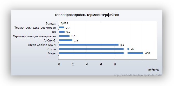

Наглядное сравнение популярных термоинтерфейсов
671x334, 19.2Kb
Обратите внимание на то, какой теплопроводностью обладает воздух, медный теплосъёмник и сама термопаста.
Именно поэтому термопасту следует наносить тонким слоем, чтобы вытеснить между теплосъёмником и кристалом как можно больший объём воздуха, плохо проводящего тепло.

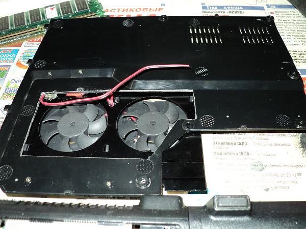

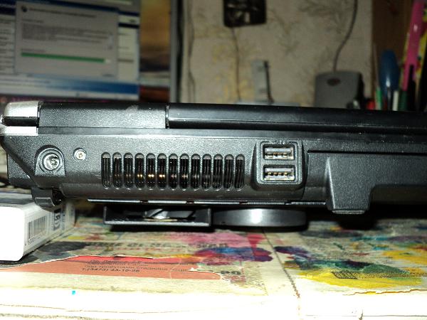

Увеличение притока воздуха в систему охлаждения ноутбука
Существуют различные ухищрения на этот счёт. Ниже приведено их перечисление.
