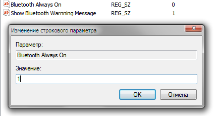

8. Как сделать, чтобы Bluetooth включался при загрузке ноутбука автоматически (работает не на всех платформах)
а) В реестре проследовать по пути HKEY_LOCAL_MACHINE\SOFTWARE\ и найти там нужный раздел с настройками LManager, который может прятаться (зависит от модели):
  • для 32-bit систем HKEY_LOCAL_MACHINE\SOFTWARE\Inventec\LManager\Settings\Bluetooth
  • для 32-bit систем HKEY_LOCAL_MACHINE\SOFTWARE\Wistron\LManager\Settings\Bluetooth
  • для 32-bit систем HKEY_LOCAL_MACHINE\SOFTWARE\Compal\LManager\Settings\Bluetooth
  • для 64-bit систем HKEY_LOCAL_MACHINE\SOFTWARE\Wow6432Node\Inventec\LManager\Settings\Bluetooth
б) Изменить значение параметра Bluetooth Always On на 1
426x229, 14.4Kb
!!! Автоматическое включение Bluetooth при загрузке ноутбука
