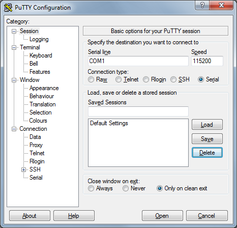

  • Запустите программу консоли. например PuTTY. Скорость передачи данных 115200
    466x448, 38.2Kb
  • Откройте консоль. просто нажмите кнопку Open

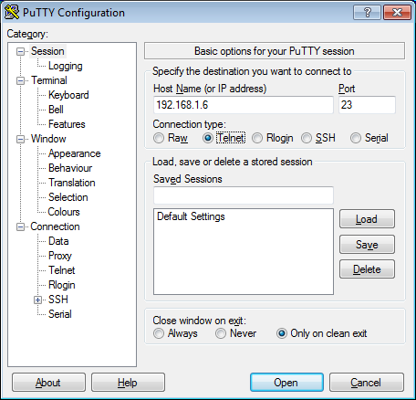

  • Запустите telnet клиента на компьютере. Например PuTTY.
    456x438, 28.8Kb
  • Откройте сессию и введите имя пользователя root
