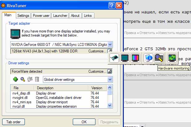

Ka-50 Фигово искали, даже в очень старых мониторинг есть. В общем см. вломжение там имхо отлично видно гед располагается мониторинг.
К сообщению приложены файлы: 1.jpg, 614x407, 65Кb

7780. MAxS LeVin - pav, 16.04.2006 17:23
Итак если кому интересно регулировка путем настройки триггеров, оборотов вентиля в зависимости от Т=гпу. Делаем профили, я сделал только 2шт. 50% Fan в всех режимах и 100% все режиму.(2d/lp3d/P3D) Сохраняем, далее отправляемся на закладку Launcher, создаем Regular item создаем два item , 50% и 100% в созданных не забываем указать, associated fan profile то есть ставим галку и для каждого названия привязываем свой профиль. Думаю что к item с названием 50% надо выбрать профиль 50% всем понятно. Далее идем в мониторинг, сore temperature правой кнопкой на графике выбираем сетап, и клацаем на зеленый плюсик в левом нижнем углу.
Добавляем новый триггер (threshold), назвав его «Fan» и определите пороговое значение температуры.
Выбираем запуск item в поле «Launch … on upward threshold crossing» и выберите объект «100%».
Выбираем запуск item в поле «Launch … on downward threshold crossing» и выберите объект «50%».
Регулировоку можно сделать более плавной например, увеличив количество профилей и трешхолдов. Ну думаю кому интересно основную идею он поймет.
P.S. Если кому что не ясно могу попробовать расшифровать проблемные места. Еще чуть не забыл поставьте риву на autorun, и активируйте фоновый мониторинг. Не закрывайте риву, что бы не забыть о необходимости сворачивания можно в настройках поставить сворачивать по кнопке закрыть, таким образом даже если случайно нажмете закрыть то ничего не случится рива свернется в трей.

binox Потому что вы не поменяли диапазон частот Увеличение диапазона частот:
RivaTuner -> Power User -> RivaTuner 2.0 RC15\Overclocking\Global -> MaxClockLimit=D5(это соответствует 640MHz )
Можно просто ввести числовое значение например 800 и у вас в риве шакал станет до 800. А почему только до 450 просто введено ограничение на разгон не более 50% от номинала за чем х.з.
