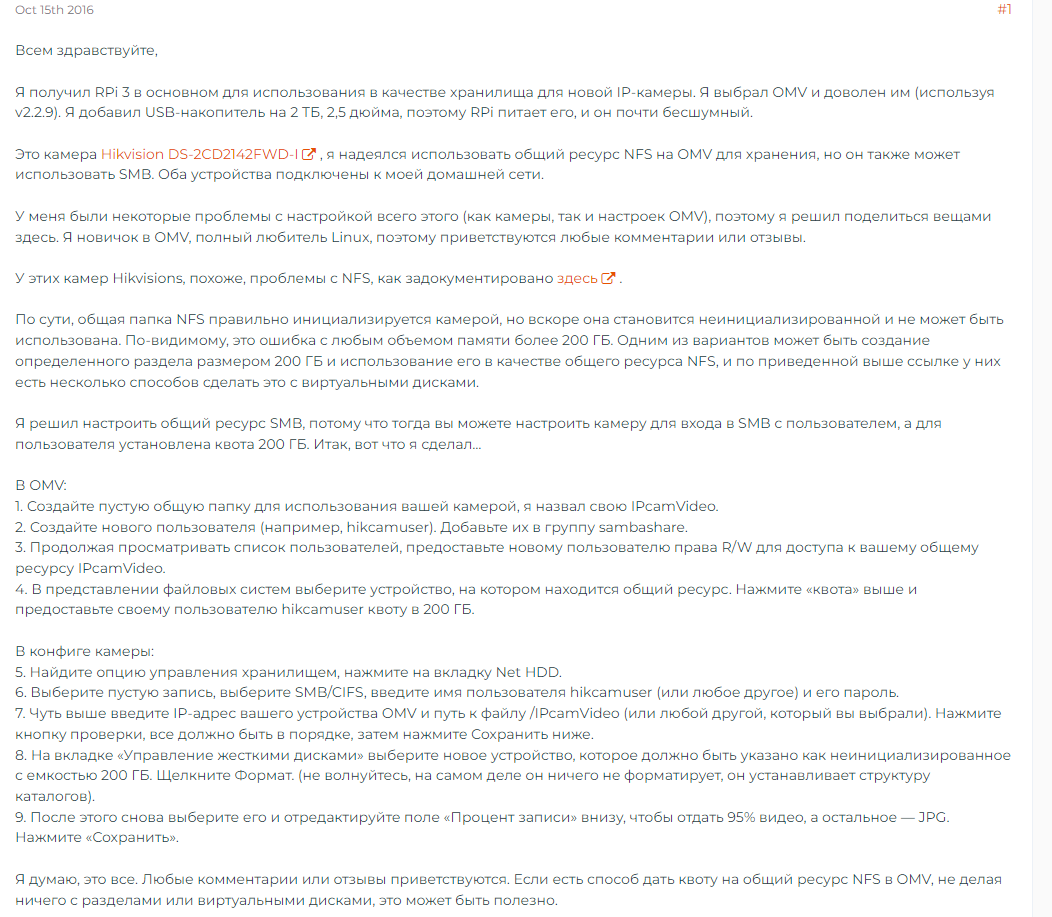

aleksvolgin Читайте мануал к своему хайквижену, как он желает видеть точку монтирования, может в стандартном линуксовом виде. [source=109:221:3231] Да в том то и дело что я не могу найти такой информации. Поэтому решил спросить здесь, может у кого-то работает такая связка, и он подскажет. Я в этом вообще новичок ( Вот нашел на одном форуме человек писал... Попробовал так, вроде все сделал по пунктам, но увы. Перевод текста от гугл Плюс не забыть про версии smb протокола, "безопасность" же. [source=109:221:3231] Что вы имеете ввиду, подскажите пожалуйста. Где об этом почитать? К сообщению приложены файлы: 1.png, 1052x917, 214Кb |

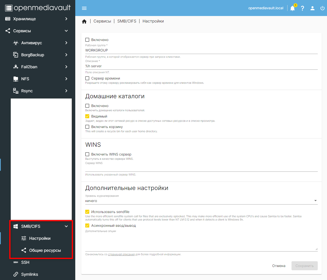

sfwest Включить в конфиге samba, ибо камера работает с SMB1 если нужно. [source=109:221:3234] Не вижу здесь этого К сообщению приложены файлы: 1.png, 1308x1120, 123Кb |

aleksvolgin У вас заводской нас в котором осью стоит omv? [source=109:221:3237] Я к сожалению не знаю эта ли ось у него была в стоке. Или я не так понял ) Это в smb.conf надо делать, но есть ньюанс... [source=109:221:3237] Понял, где это я даже не знаю ) Вот такой, не смог по нему ничего найти особо. Но когда попал ко мне в руки, на нем была OMV К сообщению приложены файлы: 1.png, 571x538, 250Кb |
