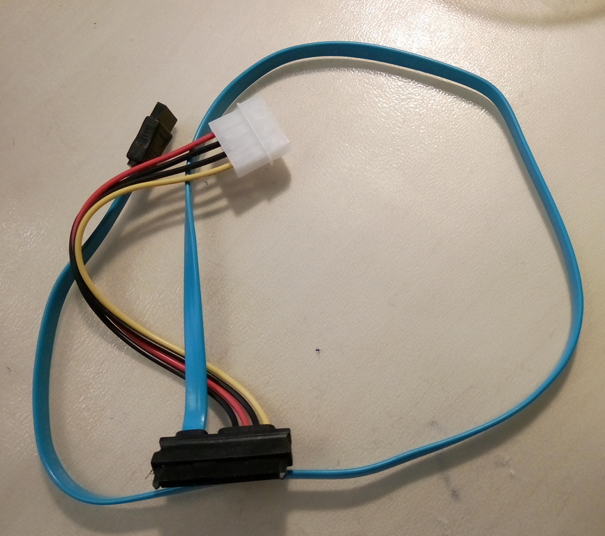

7741. OverLocker, 22.01.2018 19:36
Подскажите,
Есть кабель (во вложении). У него с одной стороны SATA, с другой SAS. Он должен работать на обычном SATA-контроллере?
Нужно диски протестировать как-то.
