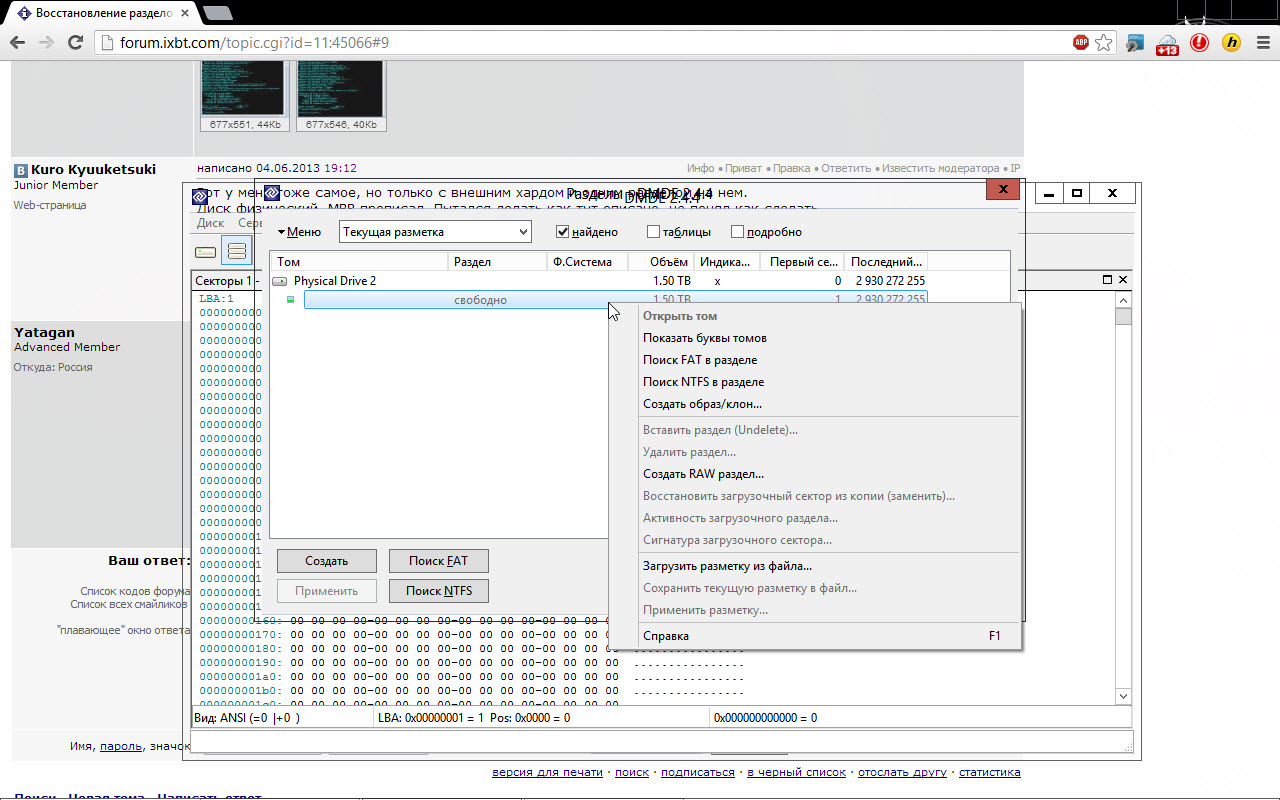

Вот у меня тоже самое, но только с внешним хардом и одним разделом на нем.
Диск физический, MBR прописал. Пытался делать как тут описано, не понял как сделать
Yatagan
Останется их выделять поочерёдно и нажимать Вставить, потом Применить
и пункт "Вставить раздел" неактивен.
Иными способами также пробовал делать, но без копирования файлов на другой хард диск никак не хочет восстанавливать

Простите, вот скрин
А чем этот способ не подходит? Самый безопасный.
Нет хард диска больше чем он, я использую внешний хард на 1.5 ТБ как "файловую помойку" для ноутбука у которого 160 гб встроенный хард. Да и 1.5 ТБ всех файлов копировался бы полудня если не более.
К сообщению приложены файлы: 1.jpg, 1280x800, 298Кb

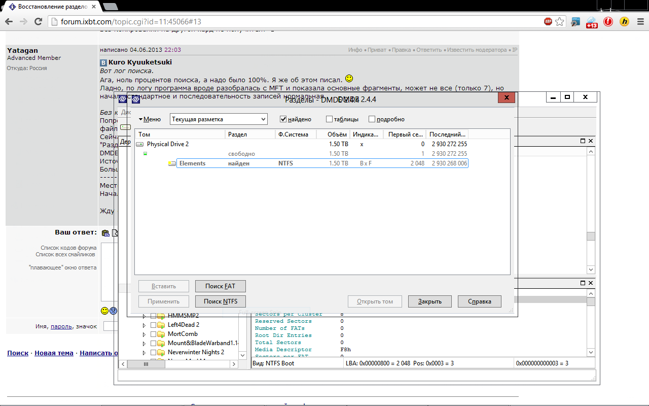

Вот и скрин
Вроде бы как видит том, что делать дальше?
К сообщению приложены файлы: 1.png, 1280x800, 95Кb

19. Kuro Kyuuketsuki, 05.06.2013 19:50
Yatagan
Огромное Вам человеческое спасибо
Если бы не Вы, мне бы пришлось перетаскивать оттуда самое важное на несколько компьютеров перед тем как отформатировать хард, на котором 1,32 TB файлов которые я скачивал за прошедший год с "внешней" для меня сети у которой скорость 64 кб\с.
А так все файлы (и возможно деньги которые бы я потратил на восстановление) остались в сохранности, не считая 89 гб каких-то файлов
И заодно для меня послужило хорошим уроком не делать разного рода операции на хард-диски на котором как раз то хранится все самое нужное
