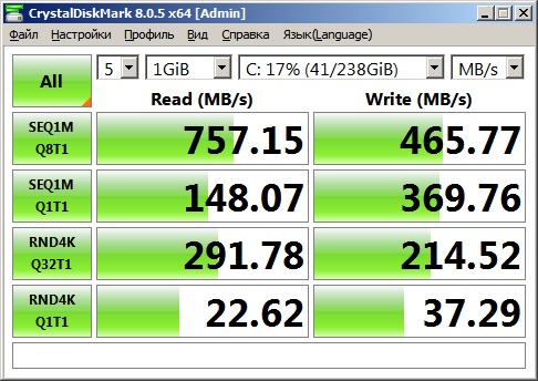

DMU
Слабаки :gigi:
Если не забуду, то гляну что под Server 2008 R2 происходит на B450 с SSD и HDD в зеркалах.
Под более новыми ОС сейчас под руками ничего нет.
За это сообщение сказали спасибо: DMU

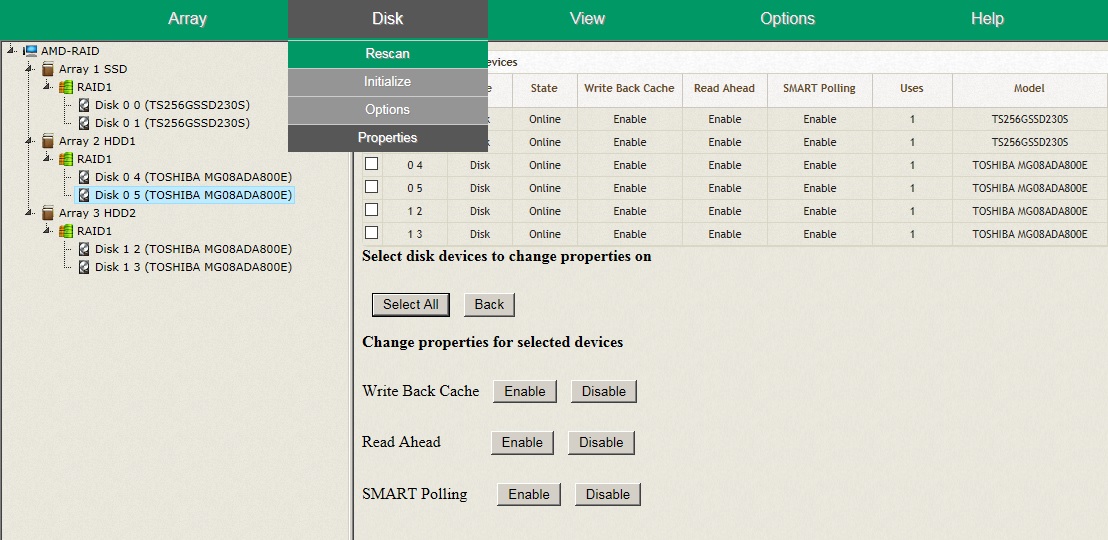

7081. auhin, 23.10.2024 10:09
DMU
Настройка кэширования дисков
К сообщению приложены файлы: 1.jpg, 1108x540, 181Кb
7082. auhin, 23.10.2024 11:39
DMU
Тест на RAID1 из Transcend 230S
Добавление от 23.10.2024 11:39:
Материнка ASUS TUF GAMING B450M-PRO II
К сообщению приложены файлы: 1.jpg, 486x344, 76Кb
7085. auhin, 23.10.2024 12:58
цитата (DMU [source=11:49291:7083]):
Настройки TRIM в панели массивов видны?
Не-а, 8-я версия RAIDXpert2.
Будет время, попробую посмотреть, что может последняя версия 230S на запись по мусору. Если больше 100 Мб/с, то от работоспособности TRIM ни жарко, ни холодно.
7087. auhin, 23.10.2024 13:36
DMU
Комп в работе, не до экспериментов.
Обычно используем Samsung 870 EVO на 500 Гб в паре, а тут воткнул что было под руками.
Добавление от 23.10.2024 13:36:
цитата (DMU [source=11:49291:7086]):
Думаю, что после этого скорости на запись упали. Если кэши дисков включены, что видно по скринам, то остается только винить TRIM в этом?
Как бы да. У меня привычка c Win XP лечить грубой силой - быстрыми SSD.
