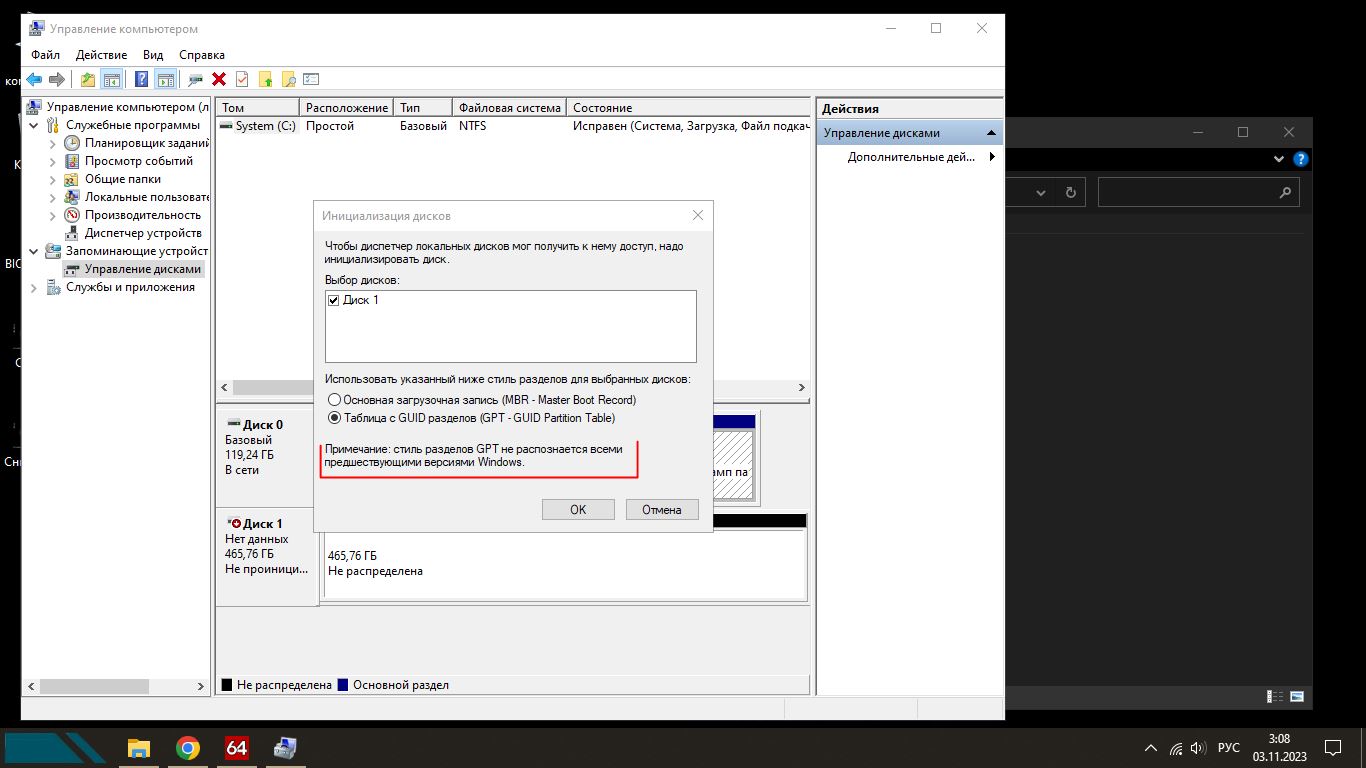

11124. Gasik Mushtagov, 02.11.2023 23:07
Все сделал,смотрите, все нор?
И еще подскажите народ,я ССД создаю как GPT он в Диспечер дисков в томе так и есть, на скрине смотрите и выделеным что это значит? Потом но когда устанавливается Винда 10 он становится MBR почему так?
К сообщению приложены файлы: 1.jpg, 1366x768, 116Кb
11129. Gasik Mushtagov, 04.11.2023 08:13
цитата (MsmuAlligator [source=11:49887:11125]):
Gasik Mushtagov
Чтение по идее должно быть ближе к 500 МБ/с.
Он у Вас как подключен?
К Сата 2 ) через Сидирум, Основной порт Сата 3 на нем ССД с Виндой естественно
Добавление от 04.11.2023 08:13:
цитата (Massaker68 [source=11:49887:11126]):
Поставьте CrrystalDisk Info и посмотрите на интерфейс подключения - вангую будет SATA300/SATA600. То есть вместо возможной Сата3 у Вас подключено по Сата2. Если мать стара, то курите мануал - возможно нужно поменять порт.
Всё правильно, делайте GPT. Чтобы установить Винду на GPT, нужно стартовать комп в UEFI режиме вместо "legacy mode". Смотрите в биосе в раздел "boot", там переключите. Возможно будет называться у Вас "CSM" - так вот, csm надо отключить (это эмуляция старого "легаси" режима и приведёт к тому, что Винда при установке всё снесёт и создаст MBR-раздел - это у Вас сейчас по ходу и произошло!).
Вот это четкое обьяснение, скок спрашивал ни кто не мог нормально обьяснить )
