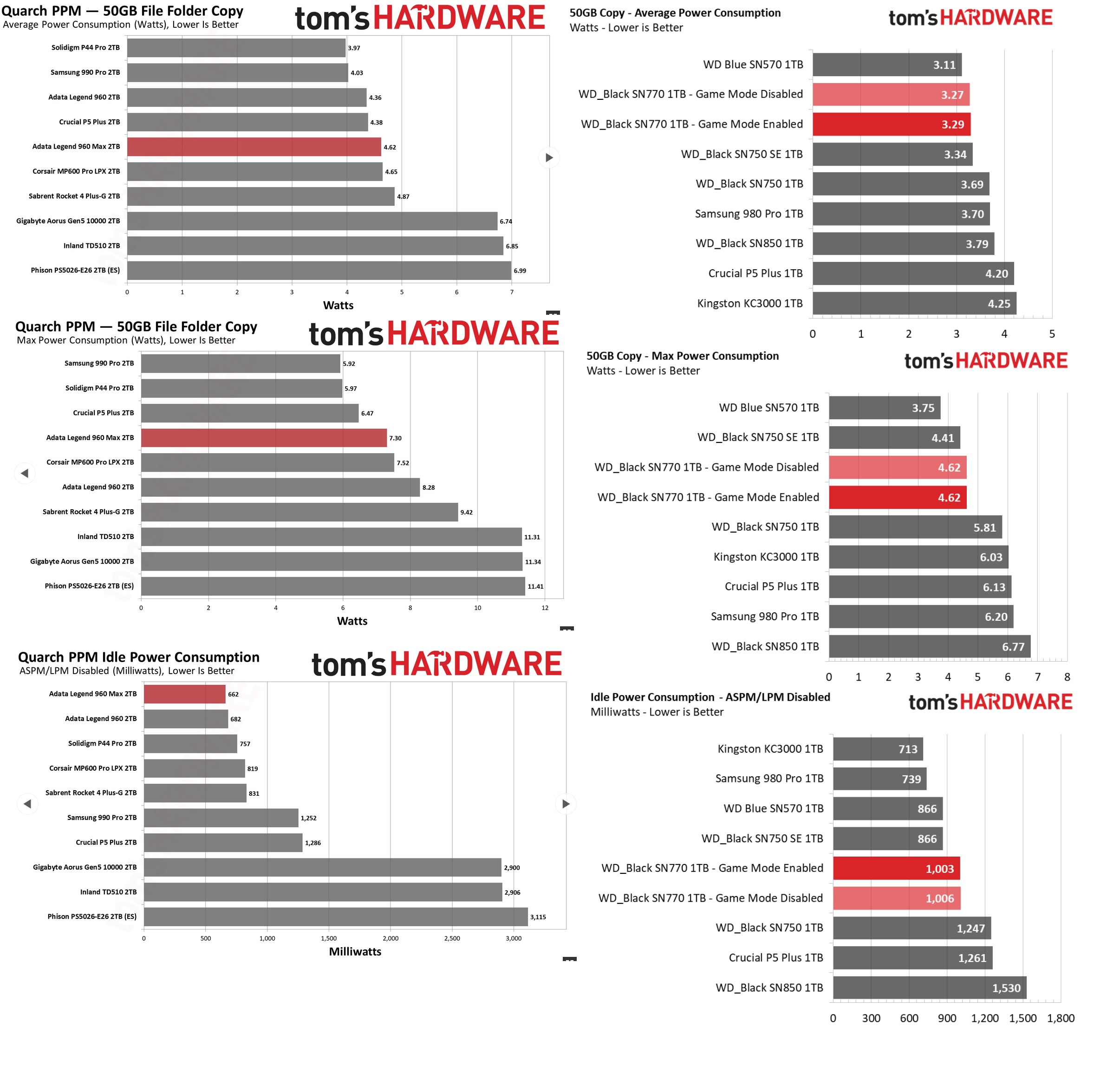

Думал об этом, но вот для примера возьмем убогий безбуферник WD Black SN770:
1) Цена 10 тыс. (против 13 тыс. за 960 MAX)
2) Производительность уровня SATA за пределами SLC кэша (650МБ\сек с падением до 300МБ\сек)
3) Нагрев до 83С (Under load, the WD Black SN770 consumed so little power that it never thermal throttled without airflow. Peak controller temperature reached 83 degrees Celsius, just a single degree under the firmware's designated throttle temperature) - у 960 MAX заявлено "Maximum operating temperature: 70 °С" - т.е. выше предполагается троттлинг, а значит по итогу он должен быть холоднее и даже в режиме троттлинга будет ~ в 2.3 раза быстрее WD (1.5ГБ\сек. против 650МБ\сек. (а на забитом диске вероятно и того меньше).
4) Среднее потребление 3.3вт против 4.62вт, в простое 1вт против 0.6вт.
Вот собственно по этому и не вижу смысла в безбуферниках даже в ноутбук.

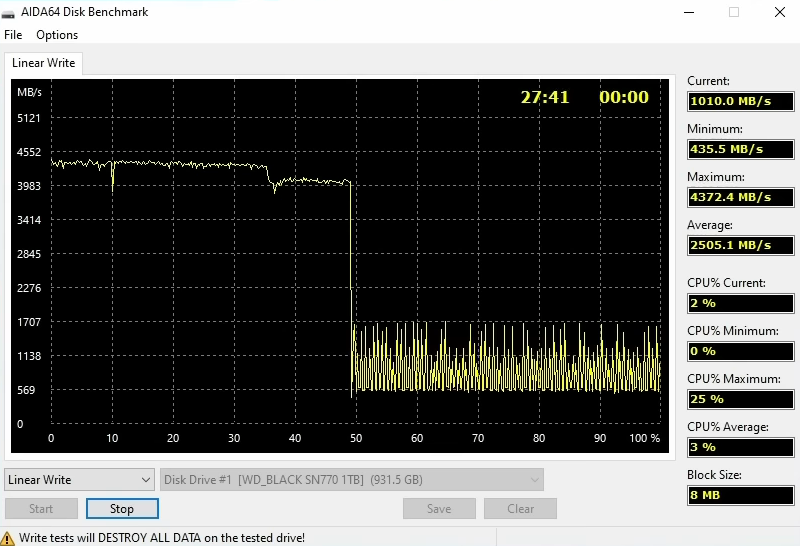

не совсем понимаю как они умудрились получить такие скорости записи в течение 10 минут без перерывов. Особо интересно по 770му. [source=11:49943:12]
Это все тесты для домохозяек... реально то все грустно (а на 2ТБ еще хуже), даже если смотреть синтетику:
К сообщению приложены файлы: 1.png, 800x549, 191Кb

аида точно не тот тест которому можно доверять. [source=11:49943:14]
В обзорах prossd тесты на копирование файлов были... там SN770 под конец сдулся до 200МБ\сек.
