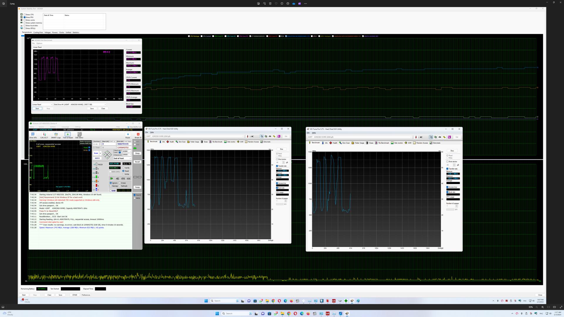

62917. ultrasilent, 04.01.2024 02:20
парни, снова странности ... теперь уже в работе кс3000 и 20 гбитс коробки. В целом работой доволен, скорости хорошие, охлаждение на уровне, НО сегодня начал читать записанное вчера и както странно это всё. Дикие просадки скорости, некая повторяемость графиков есть но всётаки каждый прогон немного отличается, не могу понять где собака порылась. Какие могут быть причины такого?
Если делать свежую запись и сразу читать её то просадок таких и близко нет.
Есть один нюанс: то что было записано вчера было записано с превышением объёма кэша то бишь данные перезаписывались прямо во время продолжающейся записи других данных. Если бы не проверил сейчас а стал бы проверять через полгода то выглядело бы как будто флэш начал терять заряд. Об этом здесь много пишут, но причины похожих графиков как видите могут быть и другие.
К сообщению приложены файлы: 1.png, 3840x2160, 499Кb, 2.jpg, 1920x1080, 267Кb
62922. ultrasilent, 04.01.2024 02:57
guesswho
У меня такая фигня на Crucial P3 и связана она с тем что периодически диск отвлекается на какую-то внутреннюю работу. [source=11:49998:62919]
в эту теорию я не особо верю т.к. на скрине видно чтодва разных прогона очень похожи, а времени между ними прошло не слабо и подключено вообще другим кабелем уже. Таких совпадений не бывает.

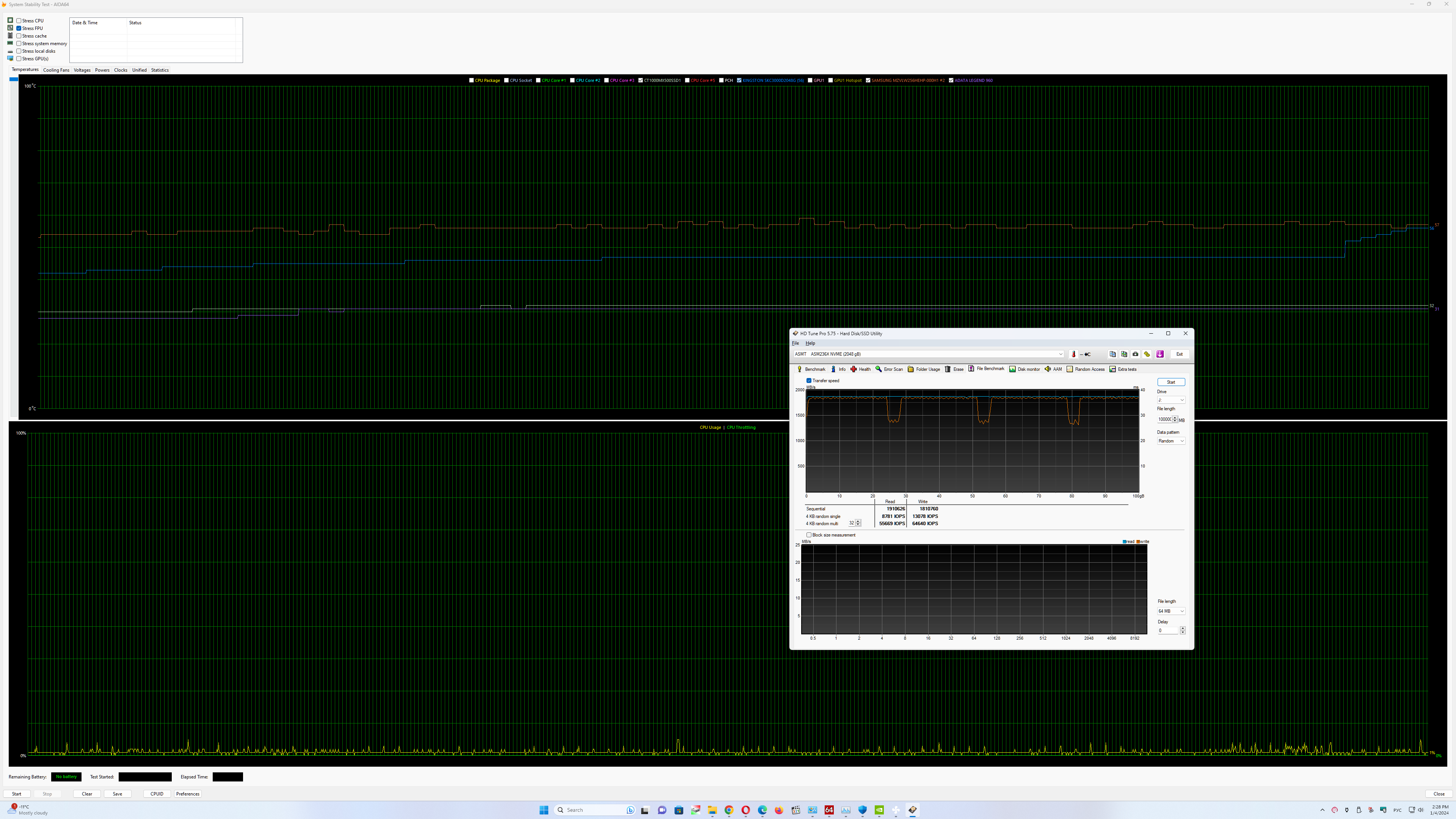

62951. ultrasilent, 04.01.2024 15:42
чем можно объяснить такие провалы на записи на кс3000, неужели скидывает инфу из кэша даже на первых 100 гигах?
К сообщению приложены файлы: 1.png, 3840x2160, 443Кb

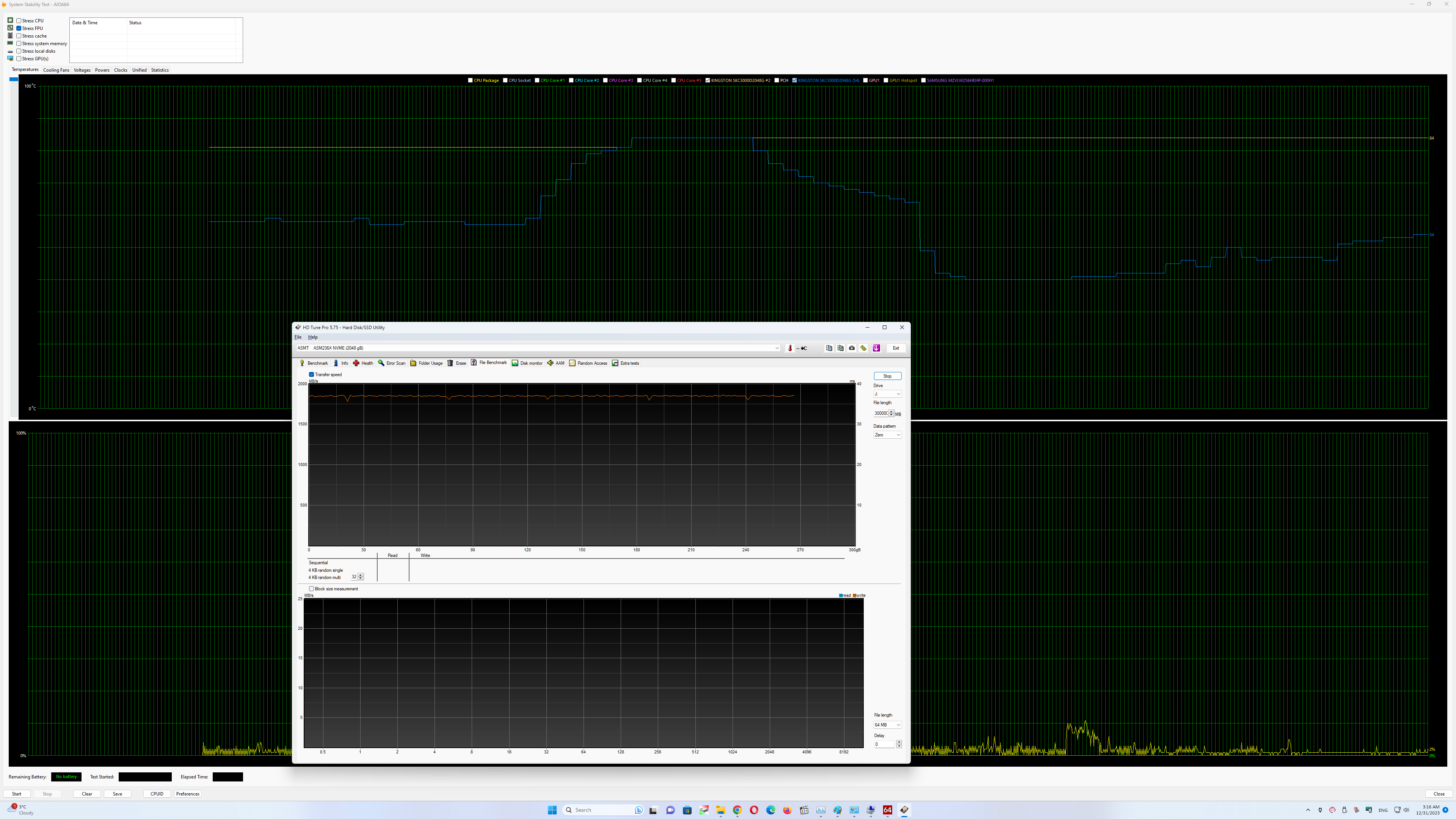

62954. ultrasilent, 04.01.2024 18:00
Allex
ты на приколе что ли? что значит "не понимает что происходит?" там ИИ что ли встроен?
иногда он показывает полную скорость практически весь прогон. в чём прикол, кингстон снова накосячил с алгоритмами работы когда скорость ограничена интерфейсом?
К сообщению приложены файлы: 1.png, 3840x2160, 457Кb
62956. ultrasilent, 04.01.2024 18:50
Allex
я сильно подозреваю, что эвристика на такой идиотский режим не рассчитана, потому и ведет себя нестабильно. [source=11:49998:62955]
что идиотского в записи с другого накопителя со скоростью в 1800 мбайтс? или кингстону не нравится как мост ему данные отдаёт? но почему тогда алгоритм скорости записи каждый раз разный? бывает как выше на скрине и скорость стабилная. может не искать виновных и признать что какойто косяк у кингстона?

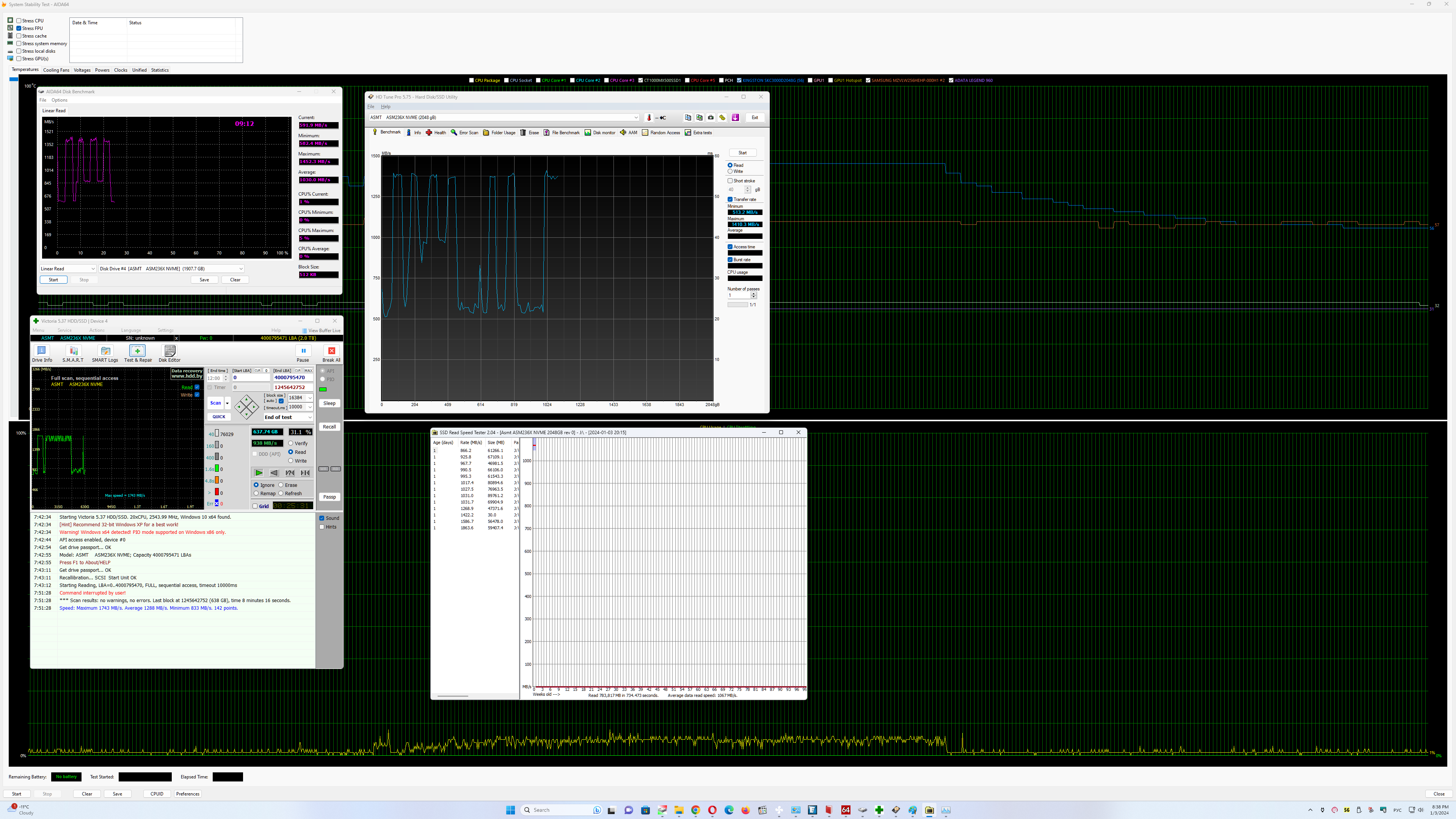

62958. ultrasilent, 04.01.2024 19:06
Allex
Контроллер видит, что поток данных слабый, что накопитель кучу времени простаивает и решает начать разгребать SLC буфер. Что тебе в этом не нравится? [source=11:49998:62957]
так вот про то и речь, у меня тоже такие подозрения, что начинает разгребать кэш... но почему тогда при длительной записи размер кэша так и остался в районе 680 гигов несмотря на периодическое разгребание кэша?
Использование топового SSD в коробочке по USB. [source=11:49998:62957]
а что надо в коробочку 20 гбитс ставить, тормоз который будет ниже интерфейса коробки писать? да и этот кс3000 при длительной записи за кэшем уже сильно медленней 20 гбитс пишет. что тоже весьма странно.

новые "находки": кс3000 от кингстона на запускается во внешней коробке на JM
https://icybox.de/product/archive/IB-G1826MF-C31
в других коробках он запускается, а другие ссд запускаются в этой коробке, в т.ч. адата 960 запускается в ней. очень странный ссд.
63085. ultrasilent, 08.01.2024 02:15
Allex
Скорее всего - питания не хватает. [source=11:49998:63081]
Это вряд ли, запускаю в юсб хабе и тоже самое. запускаю через Y переходник и тоже самое. При этом сама коробка определяется, предлагается инициализировать ссд (при том что он уже отформатирован на другой коробке) и при попытке вылетает с ошибкой
К сообщению приложены файлы: 1.png, 380x152, 8Кb
63087. ultrasilent, 08.01.2024 02:35
Korzh
Сам преобразователь в коробке слабый просто [source=11:49998:63086]
что не мешает коробке получат ьмаксимум от адата 960, который тоже не сказат ьчтобы сильно энергоэффективный. но кс3000 у меня пока чемпион по жору, да.
я как первый раз такое увидел уже начал думать что диск дохлый попался. потом когда он в других коробках заработал, подумал может коробке каюк.... проверил с другим ссд - всё ок. в результате несовместимость.
забавно то что эта коробка от именитого бренда ICYBOX а остальные две от орико работают хоть бы хны.

кс3000 оказался неукротимой лошадкой для моих двух внешних коробок:
-в одной вообще не виделся
-в другой отвалы при расчистке кэша при записи и низкая не стабильная скорость чтения, при том что температура ниже 60С
поставил в коробку адата 960 и никаких проблем с чтением нет, постоянно стучится в 2000 мбайтс при чтении более тера инфы.
