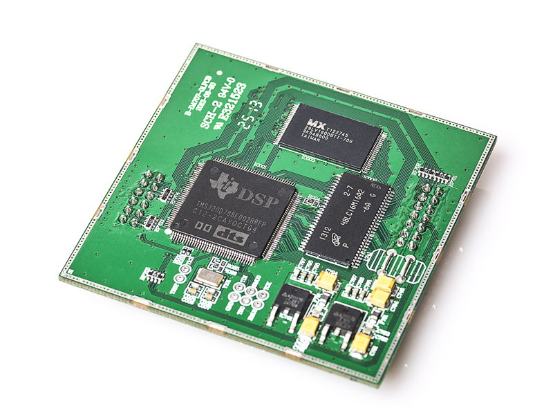

101. Kirill Ivanov, 18.06.2015 22:02
drimland
Если придется менять чип DSP, то целиком с платой, т.к. перепайка там невозможна. По крайней мере в сервисе такое паять не будут:
http://edifier.ru/images/products//131.jpg
Там стоит:
Цифровой сигнальный процессор: Texas Instruments TMS320D788E002BRP. Последняя ревизия 1991 год. Цена 250-500 руб.
Память (ОЗУ): Micron Technology MT48LC16M16A2-6AC 256Mb, 166 MHz, SDRAM. Последняя ревизия 1999 год. Цена 100-300 руб.
Флэш-память: Macronix MX29LV160DBTI-70G 16Mb. Последняя ревизия 2011 год. Цена 150-200 руб.
Сколько стоит плата целиком в сервисе это загадка xD
Все чипы имеют температурный диапазон Commercial.
У меня саб после покупки (зимой) стоял под столиком у стенки, но когда на улице потеплело он начал раз в полчаса-час отключаться, совсем.
Пришлось отодвинуть его от стенки и убрать столик. После чего всё стало ОК. Это говорит о том, что теплоотвод (вентиляция) в сабе не ахти.

Кстати встроенный с сабвуфер чип TMS320D788E002BRFP имеет соответствующие логотипы Doldy и DTS.
300x225, 19.3Kb (http://fastpic.ru/view/78/2016/0706/c7dea05d862d9c375d694e2e43924b4e.jpg.html)
