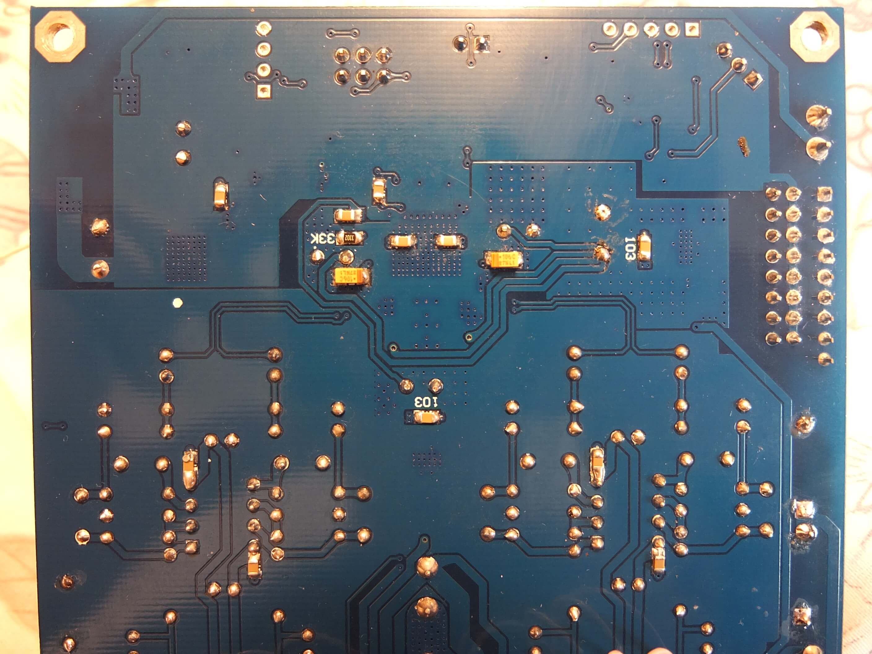

Вы не могли бы сфотографировать плату с 4497 снизу, может статься, что они и ЦАП не припаяли к фольге.
К сообщению приложены файлы: 1.jpg, 2816x2112, 350Кb

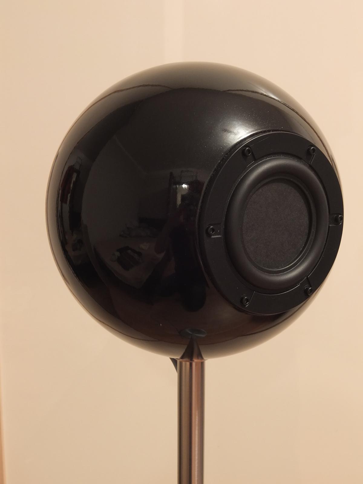

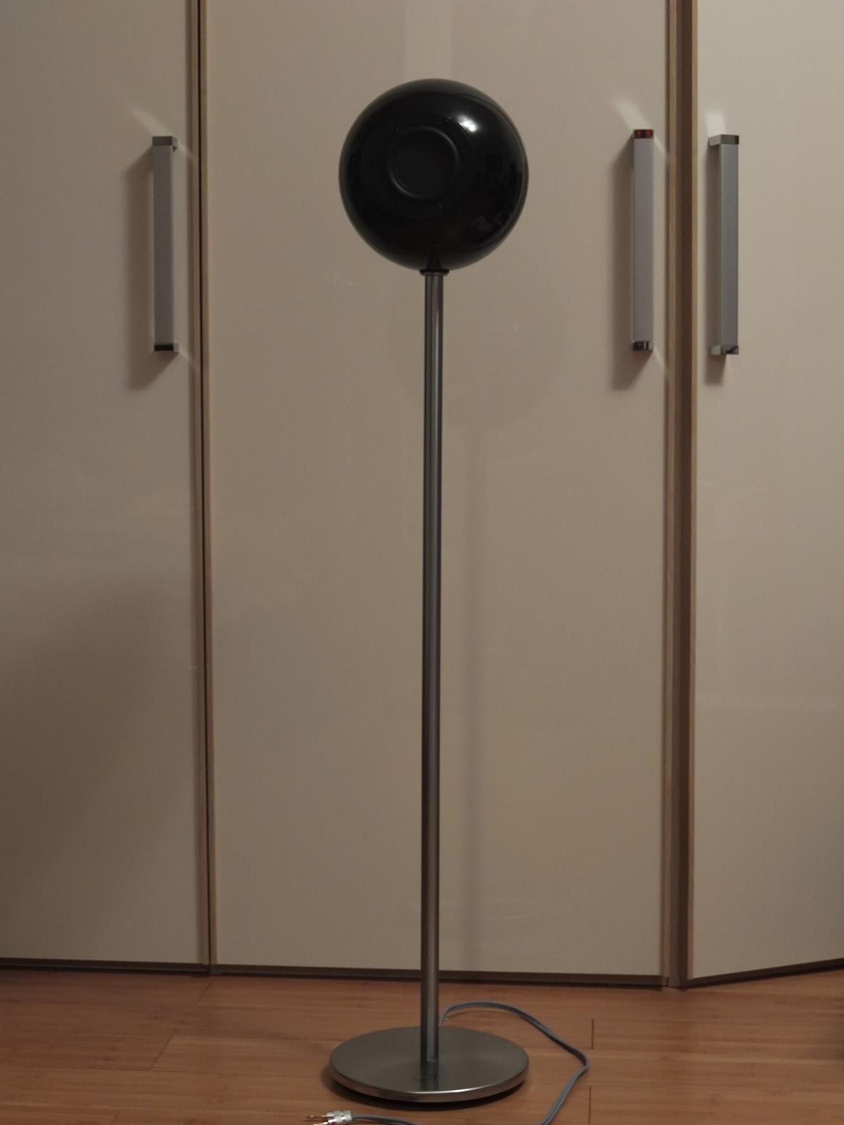

Последнее время живу с такими шариками. Слушаю спокойную музыку. Иногда по вкусу добавляю сабвуфер REL5.
К сообщению приложены файлы: 1.jpg, 1200x1600, 77Кb, 2.jpg, 1200x1600, 77Кb, 3.jpg, 1200x1600, 75Кb

Ох, боюсь забанят меня скоро. Че то как ветка от цапов в акустику переместилась.
Но все равно похвастаюсь.
Собирал дочери для айфона и онлайн радио на сдвоенных динамиках. Это замеры c места прослушивания (около 2.5м) без сабвуфера!
К сообщению приложены файлы: 1.jpg, 480x640, 17Кb, 2.jpg, 480x640, 22Кb, 3.jpg, 789x636, 107Кb
За это сообщение сказали спасибо: segr

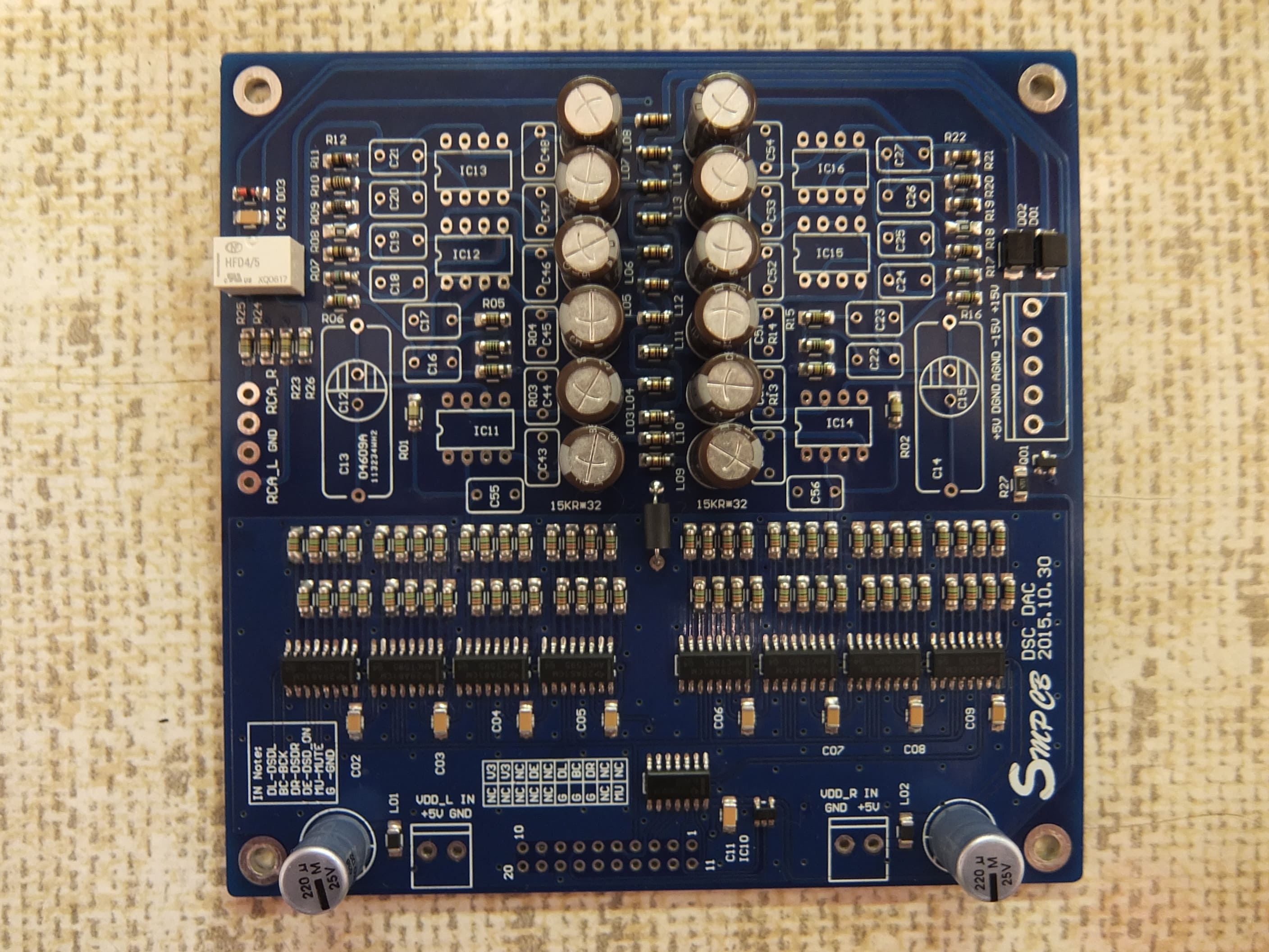

Смакетировал балансную версию DSC1. Журчания нет вообще. Как не искал, услышать не смог.
Правда немного изменил оригинал.По сравнению с не балансной схемой DSC1 значительно улучшились объективные замеры по шуму и THD.
Сегодня сравнить по звучанию две версий DSC1 уже не успею. Но через наушники звучит не плохо.
К сообщению приложены файлы: 1.jpg, 2816x2112, 412Кb, 2.png, 1179x748, 86Кb

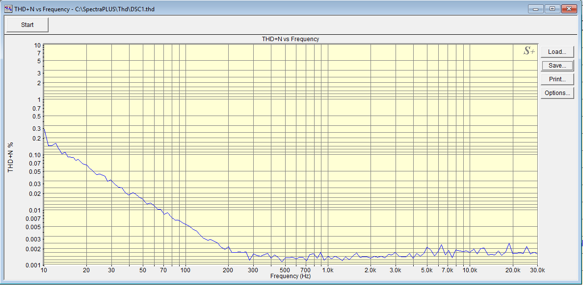

4120. ppy, 16.04.2017 12:29
А вот и ложка дёгтя. Зависимость THD от частоты. Явно видно, что трансы всё таки гадят. Правда на частотах до 200Гц это не сильно заметно на слух, но осадочек остался. Наверно буду менять выхлоп с трансов на дифкаскад с ОУ.
REN, Вы это хотели увидеть через RMAA?
К сообщению приложены файлы: 1.png, 1188x582, 45Кb

Вы скорее всего повышенные искажения на НЧ из за трансформаторного выхлопа воспринимаете как что то "раздутое".
Трансы у Вас не самого высокого качества. Такие я сразу забраковал. Искажений у них много на НЧ.
Вот замер моих трансов Продукция от Weilianga и не только. (часть 2), #4120 (http://forum.ixbt.com/topic.cgi?id=12:56634:4120#4120)
У Вас должно быть хуже раза в два.

Поставил на не балансную версию DSC1 тоже дроссели и танталы на каждую микросхему регистров. Так же присабачил на плату модули TPS7A4700.
Журчание на малой громкости осталось. В дифф версии этого мерзкого чириканья нет СОВСЕМ.
Сравнил в лоб звучание двух DSC1. Характер звучания естественно у этих версий одинаковый. Практически на уровне микроскопических нюансов отдаю первенство дифференциальной версии. У не балансной версии присутствует излишняя окраска и акцентирование звучания инструментов.
По замерам:
  • THD у баланса 0.003% у небаланса 0.05%.
  • Шум у баланса 130Db у небаланса 110Db.
Мой вердикт - надумаете брать DSC1, берите балансную версию. (тем более она обойдется дешевле)
Только с трансами не нужно жмотиться.

Пробовал, качественно не получается. Паста при нагревании феном скатывается из за поверхносного натяжения в акуратную точку пайки. После паяльника могут остаться следы неоплавленной пасты где то под ножками микросхем.
Или вы на термостоле паяете? Меня вроде как обычный припой с паяльником устраивает, или с пастой удобнее?
Феном ЗНАЧИТЕЛЬНЕЙ удобнее и красивее. В домашних условиях достаточно просто фена. Стол это уже роскошь. Тем более, что вполне качественный фен стоит не дорого.
https://ru.aliexpress.com/wholesale?SearchText=youyu…RS_20170424035734
Температуру держит с точностью до градуса. Автоматическое отключение с задержкой при установке фена на держатель. Если китайцы не забыли магнит вставить туда. Там на герконе сделано. Мне пришлось от старого винчестера туда поставить.
Сам недавно стал паять феном - нравится. Только поначалу думал чем тоньше сопло - тем лучше. Всё наоборот, нужно сопло брать пожирнее, чтоб при пайке прогревались соседние дорожки.
4266. ppy, 24.04.2017 17:38
REN:
ppy
Фен сдувает радиодетали и саму пасту.
Я пользуюсь паяльным феном а не Керхел. Нашёл оптимальный вариант скорости-температуры. Даже SMD 0603 типаразмера не сдувает. Некоторые сложности были с пайкой круглых melf резисторов. Катаются бестии...
Если брать малую струю тупо не прогревает на полигонах, либо греть надо долго, либо повышенную температуру ставить, тогда детали перегреваются и плата сама, плюс соседние детали от струи сдвигаются.
По моему невозможно платы с достаточно плотным монтажом паять феном, либо по одной детальке, но тогда паяльником быстрее..
Запаиваю не всю плату целиком а по частям. Вполне приноровился.
Если учесть что эта плата была вообще мой самый первый опыт пайки феном, вроде ничего так получилось.
К сообщению приложены файлы: 1.jpg, 2816x2112, 570Кb
