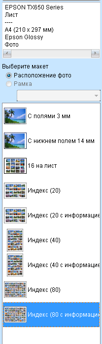

Кто-нибудь знает, есть ли в родной проге Эпсона Easy Photo Print возможность указывать конкретные размеры фоток? Ну там, 9х13, 10х15 и т.д. Хоть убей, нигде их не вижу. Только всякая фигня с миниатюрами.

3768. Dameon2, 27.01.2011 18:41
Mike Zaitsev
Файл - печать вручную - настройки драйвера... (по памяти). И далее пройтись по мастеру печати. Как-то так.
Нее, ну это не то совсем. Т.е. прога эпсоновская ущербна изначально? А то я тут слышал, что в фотошопе и родной проге качество цветопередачи разное в пользу родной проги.
3771. Dameon2, 27.01.2011 21:33
ИгорьКСТ
Как все оказывается запущено. Почему размеры нельзя выбрать в проге? С ностальгией вспоминаю софт от HP.....
3773. Dameon2, 27.01.2011 21:37
jess
Вы не поняли. Мне надо, напрмер, несколько фоток 9х13 на одном А4.
У меня версия 2.10
3776. Dameon2, 27.01.2011 22:06
ИгорьКСТ
Вам просто надо выбрать макет:
Да я знаю, что из Винды можно. Я хотел узнать, можно ли из родного софта.
jess
но на Easy Photo Print это не действует
Значит таки ущербен?
Ладно, пойду эксперименты ставить, сравню из фотошопа, из Винды и родной проги. Если разницы не увижу - забью на родной софт

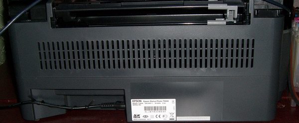

Вот, решил озаботится выводом памперса, повернул принтер (TX650), а там вот....
600x248, 64,0Kb
Это облом?

3786. Dameon2, 29.01.2011 14:01
Krasnodar
У него лючек с переди, где выход бумаги
Нашел.
Ой, так это ж полная хрень получается с выводом (не вперед же выводить)! Или кто-нибудь уже придумал обходной вариант?
3788. Dameon2, 29.01.2011 14:16
Krasnodar
снимаеш прубку от памперса и улиняеш ее проложив в нутри корпуса, и выводиш с зади просверлив отверстие
Полнейшая жесть конечно. Разбирать принтер вообще не собирался. Но, видать, придется этим заняться....
Неприятный сюрприз.
3790. Dameon2, 29.01.2011 14:28
Krasnodar
попробуй сначало засверлить и просунуть прубку вдоль правой бочины принтера и лови её на выходе лючка
А там, типа, пустое пространство? Спицу можно просунуть?
