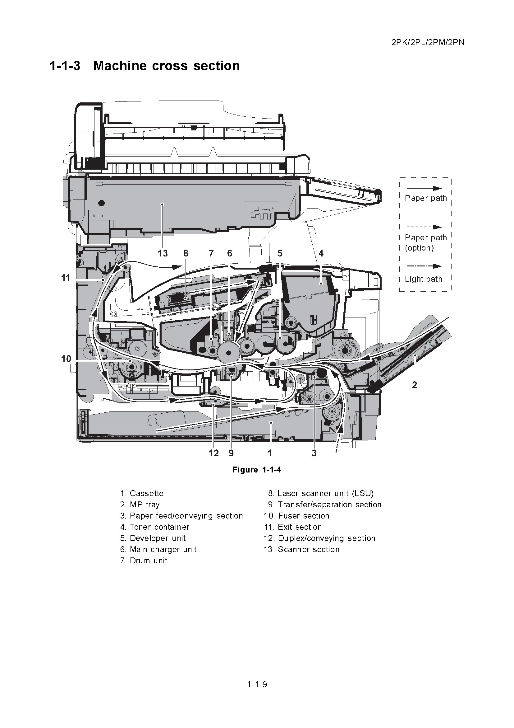

125. Pavel Borodin, 27.04.2016 17:19
2035dn внезапно при дуплексной распечатке остановился с jam4020. При открытии задней крышки был виден кончик листа в отсеке дуплекса если не ошибаюсь. Лист был полностью распечатан, достался с усилием, но без повреждений. И теперь ничего не помогает - картридж вставлялся вынимался, аппарат выключается и включается, но через минуту после включения стопорится с ошибкой.
Если через задную крышку пробовать вставить лист в отсек дуплекса - полностью не заходит. Но может там просто ограничитель автоматический стоит - не понимаю.
Извечный вопрос - куда копать?
127. Pavel Borodin, 27.04.2016 17:47
Mishel01
Перед регистрацией датчик, который так просто не увидеть.
Спасибо. Это я тоже находил. Но где он физически находится мне не совсем понятно .
upd - из мануала
4020: Registration sensor initial jam (Warm up)
When a power supply is turned on, the registration
sensor (RS) does not turn off.
upd2 - все понял где он. чуть выше точки выхода бумаги из дуплекса
К сообщению приложены файлы: 1.jpg, 1654x2339, 443Кb
