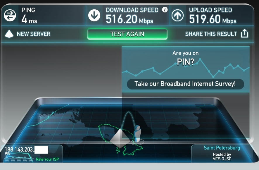

15419. Maxim, 28.11.2019 14:11
Stepan Bannikov
Запускал тест, когда ставил, в настройках особо не капался, только всякие защиты повыключал. Это C7, но беда в том, что через 5 метров скорость падает более чем в двое
crazy_goblin
Какой роутер то поставить
К сообщению приложены файлы: 1.jpg, 886x581, 126Кb
