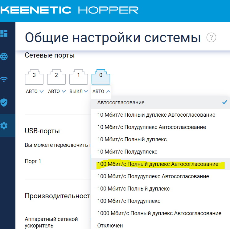

В общем, пообщался с тех. поддержкой Кинетика и выяснилось, что проблема исчезает при изменении параметров WAN-порта. Почему после месяца пользования роутером понадобилось менять этот параметр осталось не понятно...
К сообщению приложены файлы: 1.jpg, 746x744, 133Кb

Вы принудительно ставите скорость 100 Мбит фулдуплекс, но проблемы в линии остались и сейчас должен быть рост ошибок, потерянные пакеты и задержки для повторной их передачи. На провайдерском коммутаторе в статистике должнен быть рост ошибок на вашем порту. Я думаю, что всё же надо проверять исправность линии.
Есть ещё вариант, что роутер не может договориться с провайдерским коммутатором о поддерживаемых скоростях (возможно из-за замены провайдерского коммутатора или изменения его настроек), но этот вариант менее вероятен. [source=14:66728:9355]
У меня роутер соединён с gpon-терминалом от провайдера, кабель родной - от Кинетика, а линию от терминала только вчера приезжал проверять техник от провайдера, всё что мог поправил, но реальное улучшение пришло только от настройки WAN-порта. Может сам gpon-терминал ерундить начал?

либо устройства почему-то не могут правильно договориться друг с другом [source=14:66728:9357]
Вполне вероятно, так как на старенких TP-Link и Keenetik VOX таких проблем не наблюдается. Хотя в принципе теперь-то ничего удивительного в этом нет, те роутеры изначально 100-мегабитные...
на терминал проблемное обновление ПО пришло [source=14:66728:9357]
Даже не подумал про такое, а то бы точно при общении с тех. поддержкой провайдера спросил бы об этом. Там вроде адекватные люди сидят.
Хотя как-то сомнительно, что в моём ONT NTU-1C есть такая возможность, но кстати техник поделился новостью, что их вроде бы скоро будут заменять на другие...
