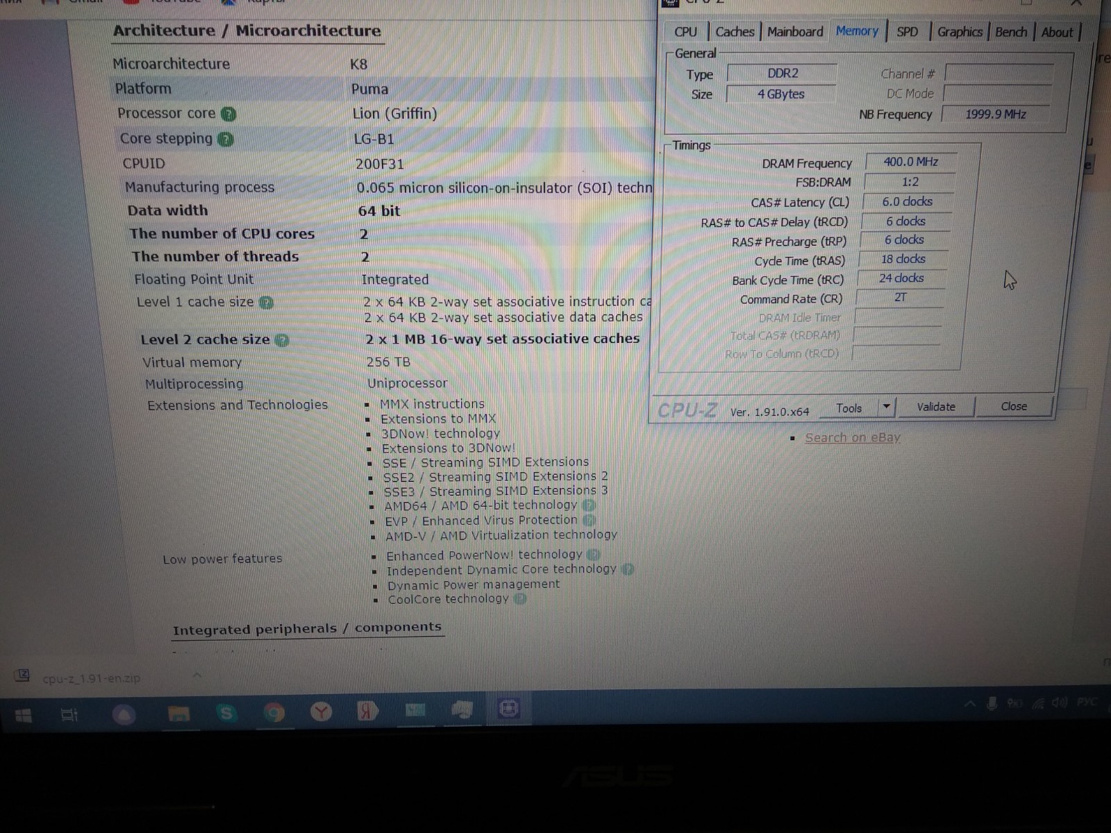

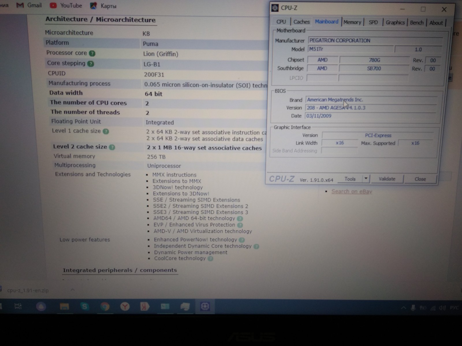

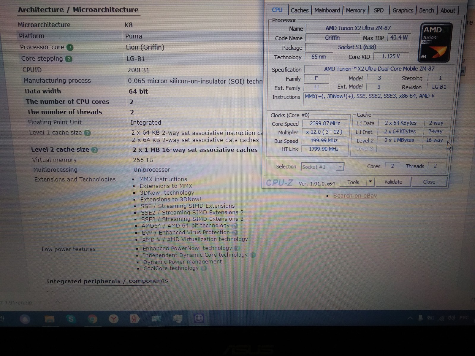

Беглый поиск показал, что основной темы по аппарату нет, поэтому отпишусь тут по общему апгрейду и CPU в частности.
Поциент полностью на компонентах от AMD, по ним инфы традиционно в разы меньше, а именно ASUS M51TR в след конфиге: AMD Athlon X2 QL-60, Kingston 2+2Gb DDR2-800 (не родная, вероятно, память уже апгрейдили когда-то), 160Gb HDD (вероятнее всего - родной).
Т.к. тема по замене CPU, то общую инфу по апгрейду и впечатления отправляю под спойлер для тех, кому это интересно.
Инфа по апгрейду и впечатления:
Ноут используется людьми пенсионного возраста для скайпа, ютуба, листания инернетов (5-7 вкладок) сервисов яндекса (гадость еще та, угу). Поциента попросили комплексно проапгрейдить. Ноут в очень приличном состоянии, пользовались видимо аккуратно и не шибко активно. Придраться можно лишь к сломанному пластику на одной из петель и то, что за столько лет ни разу не делали профилактику СО. Батарея конечно же мертва, в остальном абсолютно живая машина. Итого:
- прошил последний доступный BIOS
- QL-60 => ZM-87. Разумеется вычистил СО в девственное состояние, заменил пасту и термопрокладку. Разборка простая, сложностей 0, до основания разбирать не требуется и близко.
- 4Gb DDR2-800 => 8Gb DDR2-800 - была мысль, но нет, ибо дороговато, зато после замены CPU память заработала на 800MHz, ранее, естественно, 667MHz.
- 160Gb HDD => 120Gb SSD AMD Radeon R5 R5SL120G. Тут я косякнул конкретно, ибо с чего-то заранее посчитал, что раз штатного HDD на 160Gb хватает, то и 120Gb SSD будет достаточно. По итогу после установки ОС, переноса инфы и немножко софта свободными остались 17Gb, что конечно же мало и нужен был накопитель на 256Gb. Пичаль, ну да ладно, на какое-то время хватит.
- Win7 Pro 32Bit => Win10 Pro 64Bit (так захотели владельцы). Десятка встала без лишних танцев, даже гибридная графика от AMD в виде HD3200+HD3470 заработала сразу. Из особенностей: крайне долго запускался установщик (реально минут 10 черный экран, думал что машина висит, но нет, так и не понял почему), пришлось основательно порыть в интернетах драйвер на картридер, не заработал ряд функционала через FN (решаемо кмк, но забил, ибо рег. яркости работает, а остальным тупо не пользуются). В остальном все хорошо. На мое удивление даже QL-60 способен тянуть под 10ткой 720p с ютуба. Да, загрузка CPU подпрыгивает к 90% регулярно и все плавно только при отсутствии любой фоновой активности в ОС и прочей со стороны другого ПО, но сам факт! После установки ZM-87 ютуб 720p - абсолютно без напрягов, даже 1080p стало тянуть без выпадения кадров и предельной загрузки. В целом даже с ZM-87 нет-нет да и упирается в 100% конечно же, но после QL-60 стало существенно интереснее. Мой вердикт - еще послужит, в морг рановато. По ощущениям машина как на C2D T8300/T9300.
На али был куплен Turion X2 Ultra ZM-87 за 800 руб и установлен в ноут. Все хорошо, заработало сразу, в винде CPU определился после удаления QL-60 из диспетчера устройств. Но смущает один момент - почему утилиты показывают HyperTransport Link 1800MHz, хотя должен быть 2200MHz по спецификациям (http://www.cpu-world.com/CPUs/K8/AMD-Turion%20X2%20Ultra%20ZM-87%20-%20TMZM87DAM23GG.html) ? Кто виноват? Картинки в аттаче.
К сообщению приложены файлы: 1.jpg, 1600x1200, 509Кb, 2.jpg, 1600x1200, 238Кb, 3.jpg, 1600x1200, 460Кb

а чипсет столько умеет?
Понятия не имею, если честно, поэтому и спросил. Прекрасно понимаю, что HT = 1800MHz или HT = 2200MHz - разницы хоть сколько существенной нет и апгрейд по CPU для поциента - один фиг стоил своих 800 руб. Тем не менее интересно чисто со спортивно-технической ТЗ, почему CPU не работает на 100% согласно заявленным спецификациям.
2975. r.ridah, 10.01.2020 13:39
Yurius
Там бы еще глянуть ширину шины, а то выяснится что включилось по 8 бит в оба направления вместо 16
Уже не гляну. Отдал ноут в пользование. Возможно недельки через 3 посмотрю, когда буду ставить 256Gb SSD, все-таки с 17Gb свободного места жить не шибко весело.
Причина - БИОС и только он. Как умеет, так и поет.
Тоже так думаю. И с учетом того факта, что настроек в отличии от декстопных на эту тему никаких нет, то придется жить с тем, как есть. По факту ZM-87 работает как ZM-86 - одна фигня по сути.
NBFreq не одно и тоже с HT freq
Разумеется.
Кое что сможете покрутить сторонними утилитами типа k10stat
Запускал эту утилиту, показания соответствуют тому, что видно в CPU-Z.
задаунвольтить с выигрышем процентов 20 по потреблению без потери производительности.
Да, я в курсе. Себе бы обязательно сделал. Но т.к. требуется прилично времени на настойку и тестирование значений, то решил не заморачиваться и оставить все в штатном режиме. Не смотря на то, что Griffin сильно горячие, в данном случае все еще вполне пристойно. Даже при 100% в диспетчере задач температура не выше 75С, а в простое падает до 60С. Вентилятор конечно же работает постоянно лишь меняя обороты, что для такого ноута абсолютная норма (в свое время был владельцем RoverBook на базе какого-то там Clevo с ZM-80 на борту). Порадовало, что ноут старой конструкции, на больших и достаточно высоких резиновых ножках и если не ставить на мягкие поверхности, то с циркуляцией вохдуха проблем 0. Да, горячо и шумновато, но не критично абсолютно.

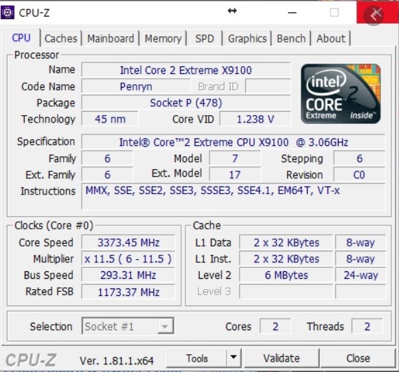

- Гарантированно будут работать T9x00
- QX9300 и прочие квады - забыть сразу
- Если хочется максимально упороться, то можно ставить X9100. Доработать охлаждение путем высверливания в днище под вентилятором дырок, далее применить максимально качественную термопасту или ЖМ + андервольтинг и все будет работать. Заниматься этим или нет - решать вам, на форуме асерфанс примеры таких рабочих конфигов есть. X9100 стоит дешевле T9900 на Али и позволяет поиграться настройками через ThrottleStop.

Короче взял один x9100. У друга имеется старый видавший виды (была замена GPU и даже мат платы целиком) мультимедийник Asus M50V на PM45. Сейчас установлен P8400. Вот и проверим, как он себя почувствует с X9100 + dGPU Если что-то пойдет не так, отправится на авито значит
За это сообщение сказали спасибо: vcpi
3323. r.ridah, 23.03.2021 17:08
vcpi
Интересно именно в разгоне на него глянуть. Интересно же, до скольки они могу.
Да мне тоже интересно. Собственно поэтому и взял и уговорил товарища Моего интереса тут нет, кроме спортивного. В целом уже будет неплохо, если за 1350 руб доедет реальный X9100 (а не кидалово какое, потому как за эти деньги только T9600 купить и можно) и он запустится. Дальше как пойдет... Надо смотреть блок питания, температуры, состояние СО.
Спалить не свой ноут желания нет никакого. Машина хоть и старая и дважды ремонтированная, но не просто так на полке пылится. Через RDP подключение друг на нем работает каждый день с подключенным внешним монитором.

maljar 1980
одскажите, на что лучше заменить AMD Athlon 64 X2 QL-65.
Ноутбук Toshiba Satellite L500D-164/
Turion X2 Ultra ZM-86/ZM-87.
3327. r.ridah, 24.03.2021 01:07
vlo
ничего подходящего сколь-либо заметно быстрее все равно нет.
+20% есть. Заметно это или нет - решать конечно же maljar 1980.
3329. r.ridah, 24.03.2021 01:49
vlo
что б аж +20 было от +14 частоты - весьма сомнительно.
Там кроме частоты:
+ кэш
+ возможность работы с 800MHz RAM
+ большая частота по HT/QPI Link (зависит от BIOS?)
Тут (https://forum.ixbt.com/topic.cgi?id=17:19860:2971#2971) у меня получилось +30%.
3331. r.ridah, 24.03.2021 12:50
maljar 1980
Ничего выше Turion X2 Ultra ZM-84 не нашел(((
На али в продаже ZM-87 есть, за ~12USD. На ZM-84 смысл менять есть только за какие-то копейки.
3333. r.ridah, 24.03.2021 16:26
maljar 1980
ZM-84 за 6 SD
Лучше ZM-87 за 12, либо оставить как есть.

Ставить QL при возможности поставить ZM - в корне неверное решение. ZM86/87 пока продаются за вменяемые деньги.

На каких не будет? Реальный прирост от перехода с QL на старшие ZM от 20%. Сам ставил (http://forum.ixbt.com/topic.cgi?id=17:19860:2971#2971) и знаю это точно.

AMD Puma - платформа 2008 года, причем второй его половины в основном. Прямой конкурент старшим Penryn FSB=800MHz. В целом хорошее решение тех лет в плане производительности. Минус только один - нагрев, греются они весьма и весьма.
но 1080р думаю вряд ли
Верить или нет дело исключительно ваше, однако при отсутствии фоновой активности в 10тке и 1080p с ютуба в единственной вкладке я заметных лагов не видел, хотя, понятное дело, загрузка была почти предельная. Короче примерно такая же история как с T8300 и GMA 4500MHD.
