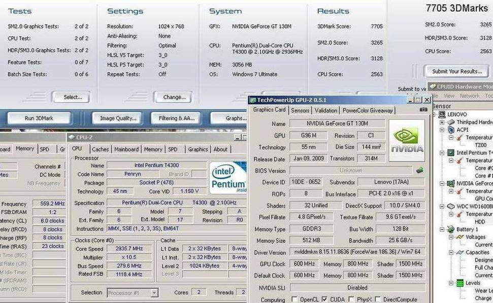

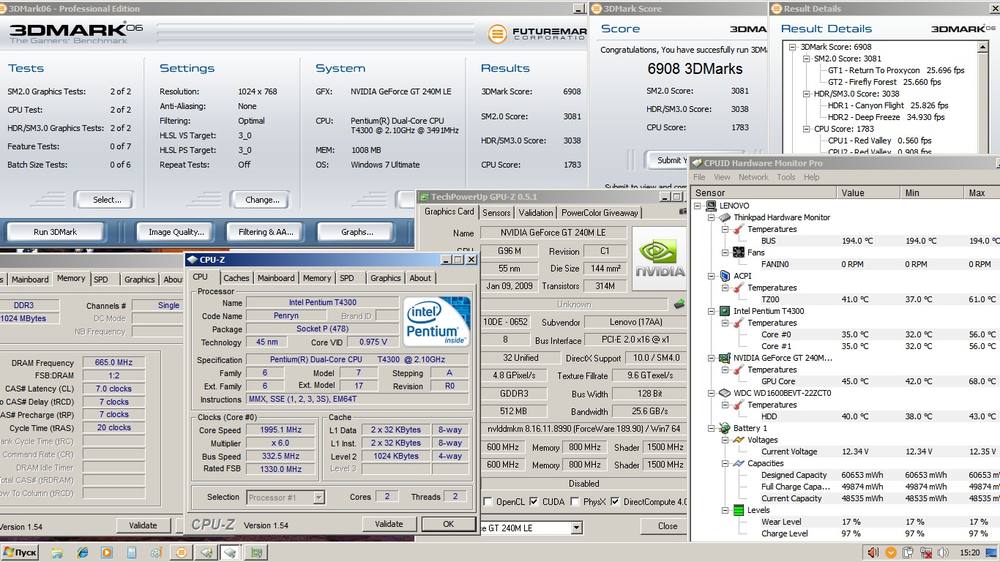

Вчера сделал BSel-mod 200х(6-10.5)-->266x6 своего T4300. Завелся, поработал, потестил. Тайминги 7-7-7-20. Марк06 - 6212. После включил друга и он показал 266х(6-10.5) и множитель менялся. Потестил, поработал. Тайминги стали 6-6-6-15. Марк06 - 7480. После я его перезагрузил и он меня поимел. Друг-ноутбук поставил все на свои места 200х(6-10.5), Марк06 - 6971, перезагрузка и выключение не помогли, проц отковыривать ночью впадлу. После чего я плюнул и храпанул) Утром включил и друг показал 266х6. "Ах ты мурло" - подумал я . А Вы как думаете?
К сообщению приложены файлы: 1.jpg, 938x521, 123Кb

Это был разовый глюк, после многочисленных перезагрузок и включений ситуация не изменилась и множитель всегда был 6х.

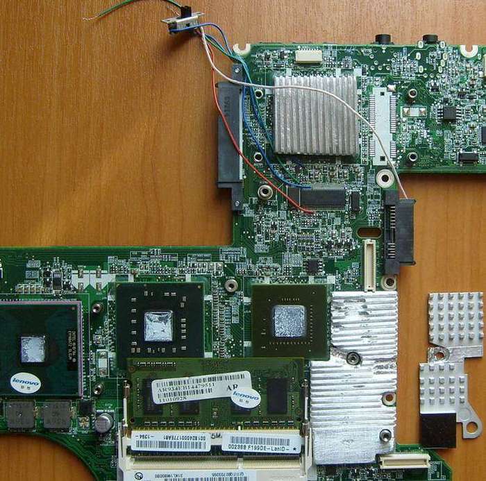

Единственное помню, что капался в регистрах Setfsb, но попытки вспомнить действия не помогли Еще понял, что разгон не заблокирован аппаратно, ибо в 9-ом регистре Setfsb стоит 0 = Overclocking of CPU and SRC Allowed и у 4-ого пина ТГ не смог отследить логич 1 (может плохо искал). Также при разгоне Setfsb комп не зависает, а отрубается только экран, т.к. я вслепую смог сделать скрин Setfsb и завершить сеанс после выставления шины 266 (верняк BIOS). Потом сделал мод ТГ, отпаял 57 ножку, подал на корпус и поставил переключатель, множитель разблокировался. Попробовал Мод ТГ + Bsel для 333 шины, но не завелся из-за таймингов, от нехватки напряжения(может предел разгона), ибо при разгоне 266х10,5 и понижая напряжение, виснет на 1.000 В. А так надо порыться в биосе, т.к. в других ноутах можно отрубать EIST через биос и включать IDA на оба ядра(ставить множитель проца больше), если кому интересно.

Я когда ТГ ICS9LPRS365BGLF (на Y450) паял, раз 20 материнку отсоединял от потрахов и корпуса
В ветке overclockers чет парень совсем все дорожки разворотил, я свой паял под техмикроскопом иначе все миликиздрическое)

Bsel mod убирал, т.к. он все равно блокировал множитель 6х и напряжение 0.975 (Enhanced SpeedStep Technology (EIST, ESS)Поддерживается, запрещено). Это связано как-то с Test mod который привязан к 57 ноге вместе с Bsel1, в даташит на ics9lprs365 есть Test Clarification Table к нему. Поэтому я не разъединял дорожки Test mod и Bsel1, что Bsel mod (на Bsel1) соответственно закорачивает

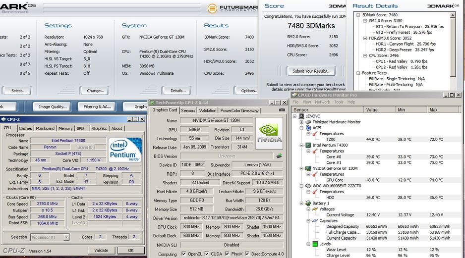

Разогнал тут еще немного своего друга, но только по шине. Как обычно результаты в Марке06 не зависят от частоты шины никак хоть это 200х10.5 или 266х8, или 333х6, так и от оперативы...
Geforce GT 130M, если что
К сообщению приложены файлы: 1.jpg, 1000x562, 119Кb

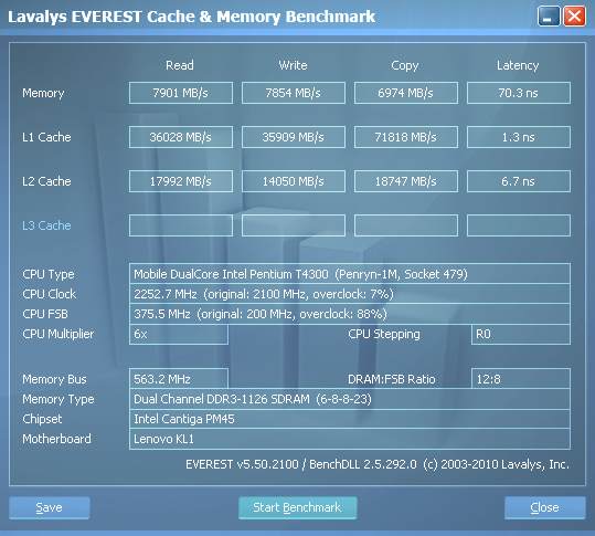

И еще, я тут ковырялся с SetFsb и нашел выход из положения (для ICS9LPRS365BGLF ). В моем случае для разгона нужно вручную править регистры, а не ползунками.
К сообщению приложены файлы: 1.jpg, 971x598, 127Кb

для начала кинь сюда скрин с выбранным клок генератором(Diagnosis->Clock Generator:ICSS9LRS365BGLF->GET FSB->Capture)

Покорил новую шину
К сообщению приложены файлы: 1.jpg, 539x485, 38Кb
