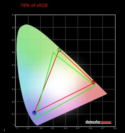

| 2914. 0xC0000022, 07.05.2013 00:08 |
Если вдруг кому интересно: замерил тут на досуге цветовой охват у недавно приобретенного S1513 К сообщению приложены файлы: 1.jpg, 414x441, 39Кb |
| 3011. 0xC0000022, 09.07.2013 20:53 |
onigiri Внимание: в 1513 красный по-прежнему морковный Похоже это зависит либо от страны либо от партии матриц, т.к., к примеру, на моем 1513 красный цвет идеален. А вот синий как то немного жидковат, но не критично. И еще ноутбучный hdd в конфигурации с таким процессором это конечно недоразумение. В этих сериях это явно слабое звено. Я в первый день его выкинул и заменил на ssd - небо и земля |
| 3015. 0xC0000022, 11.07.2013 13:48 |
onigiri А еще, как мне кажется, у меня белый желтит, и вообще, вся гамма, по сравнению с монитором, какая-то излишне тёплая. Это нормально? То же самое было, но это калибровкой решается. На специальных изображениях (http://www.realcolor.ru/lib/monitortest.htm) видно когда цвета неоткалиброваны. Я пробовал сначала на глаз CLTest-ом настроить, и так и сяк, но как то без особого успеха. Не выдержал и купил калибратор - теперь не придраться. Как вариант можно еще отнести в какую-н контору занимающуюся калибровкой - они настроят. |

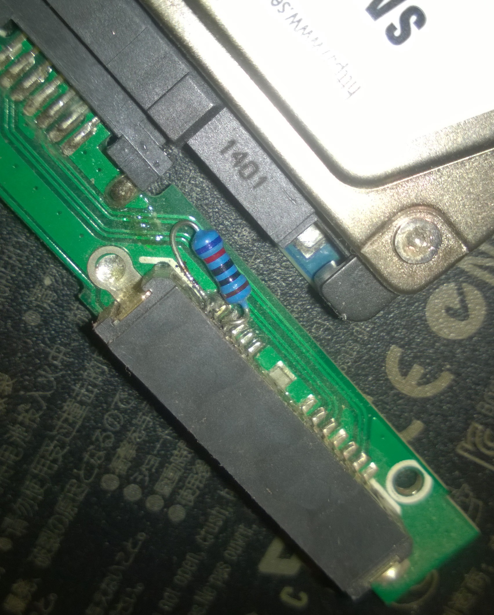

| 3470. 0xC0000022, 22.09.2016 00:28 |
BruceSinful Случаем оптический привод на второй жесткий диск не заменен? |
| 3473. 0xC0000022, 22.09.2016 22:38 |
BruceSinful достал кадди с винтом Ну если шлейф остается висеть в воздухе то полагаю это ничего не изменит, наличие кадди просто добавляет еще пару мм к длине никуданезаземленного проводника, попробуйте обратно оптический привод прицепить на время если он остался, если жор продолжится и в этом случае то тогда да, дело точно не в этом. |
| 3475. 0xC0000022, 23.09.2016 01:43 |
Видно тут конечно не очень и припаяно у меня не особо аккуратно, но лучше чем ничего. Если считать сверху (ну или слева на вашем фото) то между первым и третьим. По номерам разъема это четвертый пин и шестой. Пятый и шестой вроде на самой плате там замкнуты (проверьте на всякий), так что вроде паять там на оба можно. в пустую его оставлять нельзя В большинстве других ноутов вроде как пофиг, это здесь чего то хитрые японы намудрили. Наверное просто помехи ловит какие то, а распознается как сигнал, пес его знает. К сообщению приложены файлы: 1.jpg, 1704x2124, 967Кb |
| 3477. 0xC0000022, 23.09.2016 16:17 |
BruceSinful Да все равно давно собирался от пыли почистить |
