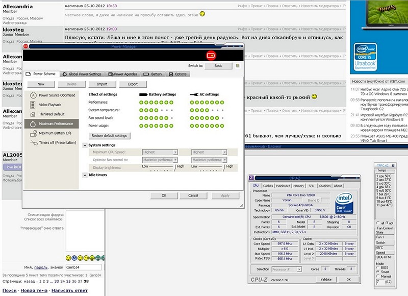

С температурой вот какая история приключилась. Я ноут не так часто выключаю, обычно закрываю крышку и он в ждущий отправляется. Но после очередного полного выключения обратил внимание, что температура под 70 и вентилятор шумит. Запустил CPU-Z и, о чудо, скорость 2.16 и "множитель" 13.
Правда через минут 10, я не отследил при какой температуре, все вернулось в исходное состояние.
997 и 6. И температура упала. Скрин я приложу.
tpFancontrol стоит, я правда только интуитивно догадываюсь, что он показывает Версия видна на скрине.
Если я правильно понял - TPFC.62
Скорость процессора контролирую только CPU-Z. Если нужно что-то еще, скажите, поставлю.
Блок питания родной 90Вт. Батарейка расширенная, весьма живая 87% от номинала.
AL2005:
GenbI4
Можете скрины настроек ноутбука выложить?
типа прилагаемого мной.
Вот скрин:

1152. GenbI4, 28.10.2012 19:37
Короче, кажется все более-менее.
По крайней мере, при установке "максимум перворманс" стабильно показывает 2.16.
При установке "дефолт" - в покое снижает до тех же 997-и. Как будет под нагрузкой пока не понял.
Температура процессора не поднимается выше 59, в покое вообще около 50-и. Сейчас, к примеру 47.
