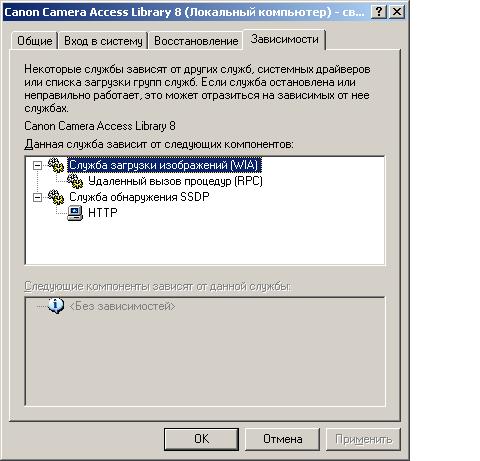

2619. GenaBlack, 14.01.2009 10:21
Посмотрите от каких сервисов зависит Canon Camera Access Library 8 и запущены ли они. Смотри картинку:

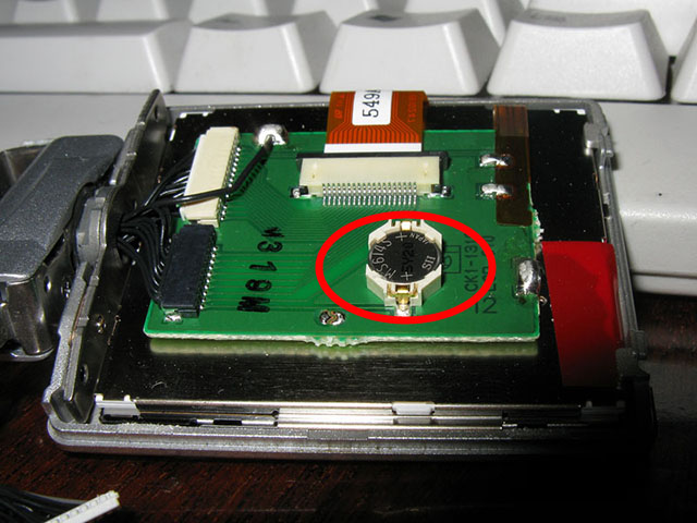

3413. GenaBlack, 29.01.2010 12:52
benyni
1. Где в камере A630 размещается батарея (аккумулятор?) для сохранения даты, времени и настроек?
В дисплее фотика.
3417. GenaBlack, 02.02.2010 00:29
benyni
А.И.Райкин в подобных случаях говорил: "Федя, ты мог бы пропагандистом не быть?"
Я могу сказать намного короче, но ты обидишься.
Не знаешь, не торчи. Не имеешь ни малейшего представления о предмете разговора.
Ах, какие мы остроумные.
Смотри фотографию во вложении. Это касается всех фотиков Canon A610/A620/A630/A640/A650 с откидным дисплеем.
А, если руки выросли из правильного места, открути два винтика с торца дисплея, сними крышечку и убедись сам.
К сообщению приложены файлы: 1.jpg, 640x480, 94Кb
За это сообщение сказали спасибо: Andy_Can
3420. GenaBlack, 02.02.2010 21:28
benyni
Простой вопрос - простой ответ. Нужно подробней, спрашивай.
Установлена 3V литиевая заряжаемая батарейка MS614S, как указано в Datasheet (http://datasheetz.com/data/Batteries/Lithium/728-1046-datasheetz.html)
Винтики на торце дисплея со стороны шарнира. Если поворачивать откинутый дисплей экраном вверх или вниз, их будет видно. Держат крышечку с надписью Canon. Снимается легко. Ничего больше откручивать не нужно, ничего не развалится.
По моему, самое удачное, легко доступное место для батарейки. Она ведь не вечная, и фотик весь разбирать не нужно для замены.
3422. GenaBlack, 05.02.2010 10:12
benyni
ты говоришь даже о снимке - где его можно глянуть просто так, для интереса?
Фотографию вложенную в мой пост от 02.02.2010 смотрел? Похоже нет. На снимке дисплей, со снятой верхней крышкой. Батарейка обведена красным. На ней хорошо читается маркировка. По маркировке легко найти Datasheet в интернете (если есть желание). Что и сделал видимо EWAVR. Далее, в том же посте, я написал что у всех Canon A610 - A650, такие же батарейки и в том же месте. И что в этом можно убедиться самому (при наличии желания конечно).
Как ты узнал об указанном тобой ресурсе?
Откуда ты сам узнал о месте расположения этой батарейки в 630-м?
Поиском в интернете. Если человек любознательный, то при наличии желания все можно узнать и найти.
Професия у меня и хобби такое, ремонт электроники. И фотоаппараты ремонтировать приходилось. Вот и нашел все что нужно.
