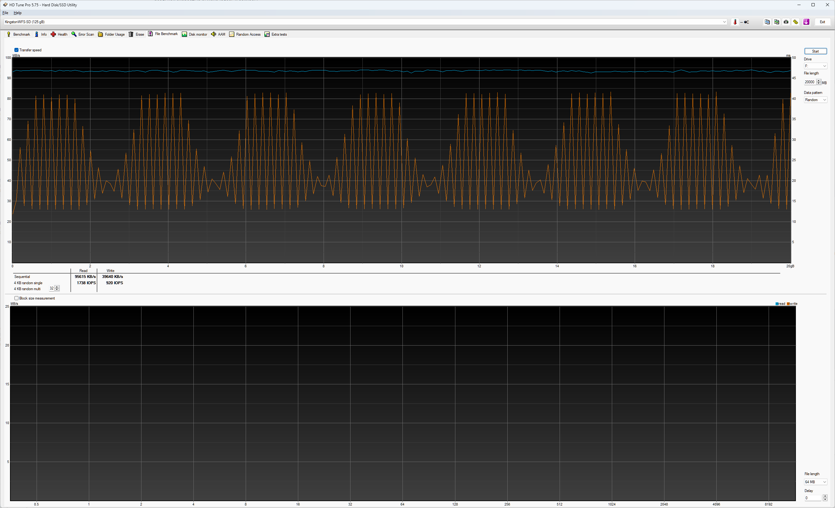

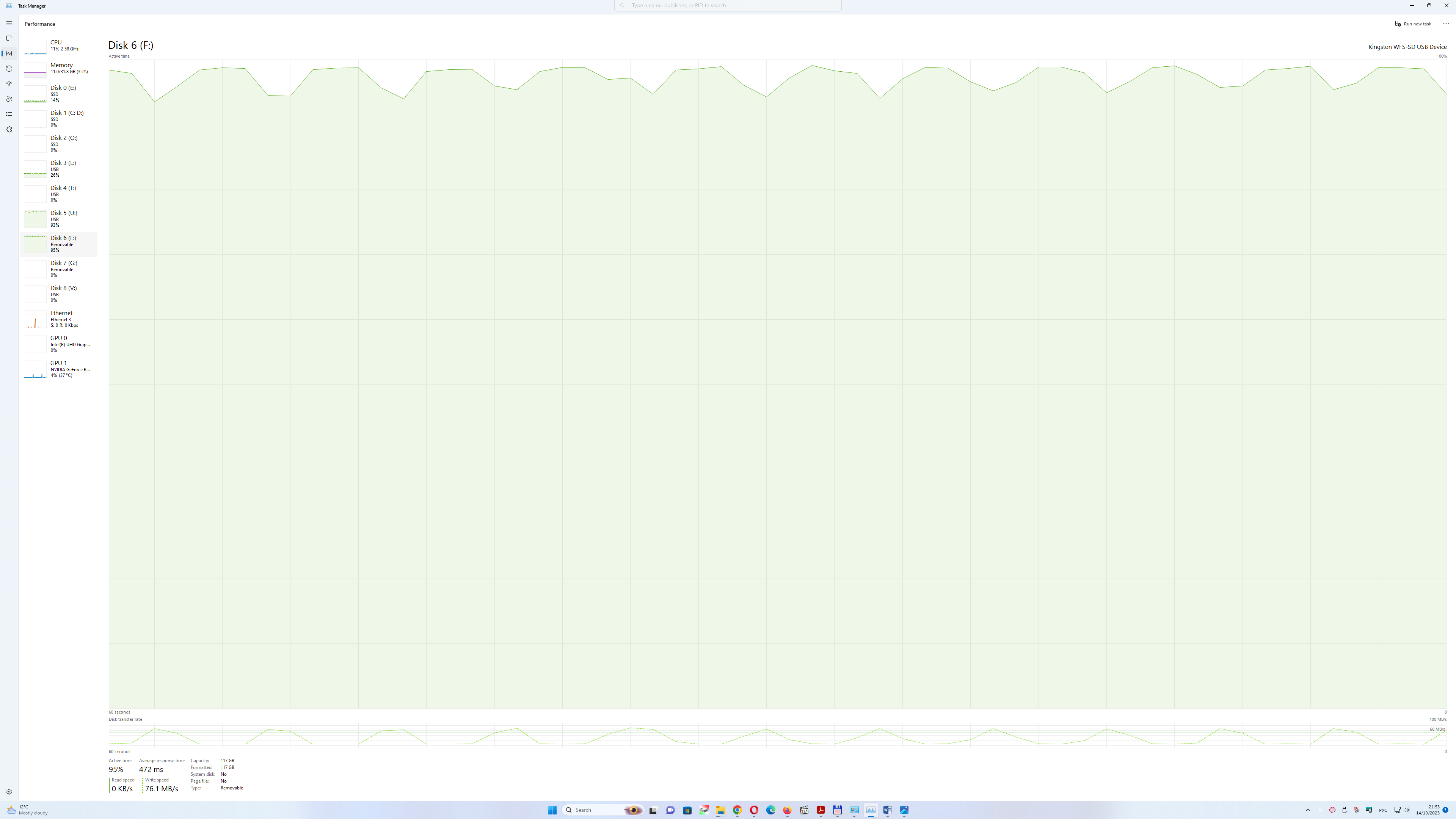

Прикупил за копейки карту на 128 гигов. не сказать что быстрая (для своего объёма сегодня ок), но очень странный график записи).
К сообщению приложены файлы: 1.png, 2668x1623, 94Кb, 2.png, 2668x1623, 175Кb
639. ultrasilent, 14.10.2023 21:59
запись реального файла - скорость колеблется между 17 и 80 мбайтс.

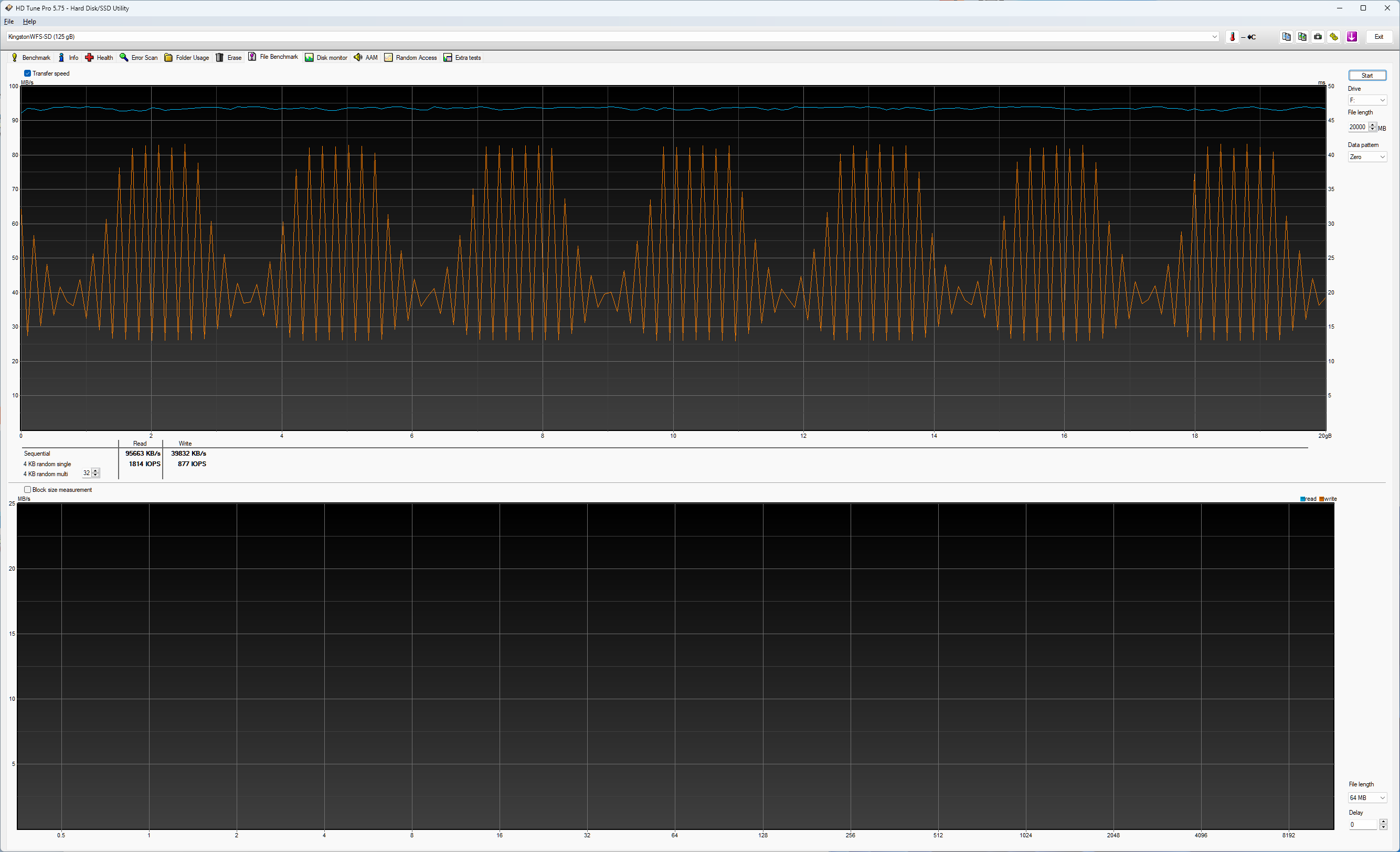

карта такая. Смотрю сейчас в Европах трансценд реально демпингует, ранее купил довольно дешёвую карту на 1 тер полноразмерную. Очень нравитсяьчто никакой тебе лотереи, цены нормальные, карта дома на следующий день, все спеки прописаны. Но зато никакого тебе ожидания и радости чуду.
https://us.transcend-info.com/product/memory-card/usd300s
К сообщению приложены файлы: 1.png, 3840x2160, 574Кb

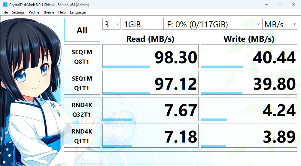

645. ultrasilent, 07.11.2023 23:28
вот мои тесты с внешнего кардридера
К сообщению приложены файлы: 1.png, 1002x552, 345Кb, 2.png, 2668x1623, 94Кb, 3.png, 2668x1623, 175Кb

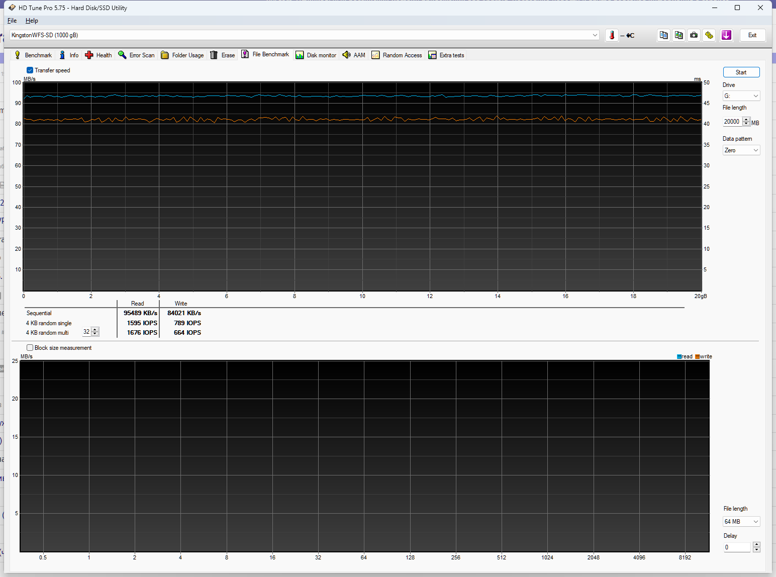

648. ultrasilent, 08.11.2023 00:11
vlo
К сообщению приложены файлы: 1.png, 3840x2160, 352Кb
