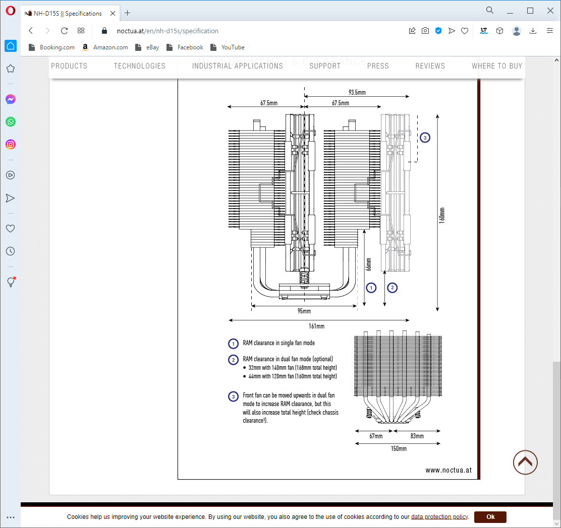

парни, подскажите хорошую оперативку для игр. карта не особо крутая - нвидиа 3070.
основная проблема может быть с высотой планок. приложил чертёж из мануала кулера цпу.
материнка такая:
https://www.msi.com/Motherboard/MAG-B660M-MORTAR-DDR4
с колвом планок и их объёмом определюсь потом, скорей всего планок будет две, ставится будут во второй и четвёртый слот от кулера (согласно мануалу материнки)
К сообщению приложены файлы: 1.png, 1112x1048, 198Кb
12061. ultrasilent, 21.01.2023 01:18
пока кулер вообще не установлен, но скорей всего будет именно этот.
MsmuAlligator
Но вентилятор обычно можно немного сдвинуть вверх или таки установить 120*120 [source=27:12504:12060]
вверх нельзя, он и так еле залез в корпус. а вот 120мм вполне можно, в комплекте вообще один вентиль.
32 мм - это по сути голая планка без возвышающегося радиатора. [source=27:12504:12060]
плюс пара мм на сам разъём озу, до материнки будет гдето 34 мм. вопрос в первую очередь в том что обязательно ли для 3200 озу радиаторы вообще?
хотелось бы чтобы планка озу была не выше чем 40-45 мм.

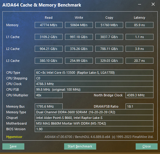

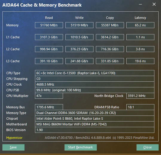

13132. ultrasilent, 10.07.2024 18:12
а вот так влияет смена gear режима.
К сообщению приложены файлы: 1.png, 539x518, 256Кb, 2.png, 539x518, 301Кb

13318. ultrasilent, 25.11.2024 03:38
Omega
сначала надо выяснить это проц или память сбоят [source=27:12504:13317]
а как это выяснить? может вообще материнка глючит и даёт сигнал БП на ребут.... или в винде какая оказия.
Arigato
они могут как пару раз за день произойти, так и 20 дней их вообще может не быть [source=27:12504:13316]
у меня сейчас похожая проблемка.... погуглил тут основательно и интернет полон таким сейчас, особо на системах с цпу интел 13-14 поколения.
13322. ultrasilent, 25.11.2024 18:19
Arigato
Но надо бы найти способ вызывать эту проблему запланированно, чтобы не ждать ее естественного появления [source=27:12504:13320]
я сегодня планирую посмотреть что будет если вольтаж занизить. с какой ошибкой будет вылетать.
