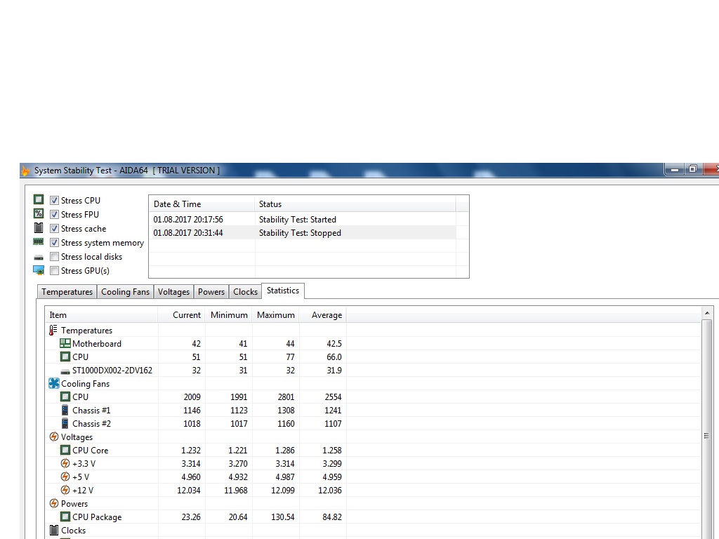

229. Rim1975, 01.08.2017 19:29
Vasdor
Заполни пожалуйста вкладку Конфигурация компьютера в информации об участнике форума, так проще ориентироваться.
Разгон процессора и памяти есть?
Под Аидой 75С, а в играх или приложениях какой максимум?
Для информации Аида64 10 минут
Asus X370 Pro/R1600@3800/ 2933 МГц/Кулер Wraith Spire/Максимальная температура 77С (по Аиде -77С AMD Ryzen Master -80С), минимум 51С, в комнате температура 27С.
К сообщению приложены файлы: 1.jpg, 1024x768, 134Кb
231. Rim1975, 01.08.2017 22:18
Для процессоров с приставкой -Х это норма. Я первые две недели нервничал, менял кулеры, сейчас привык)
В приложениях и играх до 60С (пока выше не наблюдал)
На стоковой частоте процессора и памяти максимум до 70С, в простое до 40С минимум по Аиде.
Разгон памяти увеличивает температуру процессора примерно до 5С у меня.
Про +20С смирись) В простое разница около 20С при нагрузке разница уменьшается.

419. Rim1975, 19.10.2017 21:37
Провел тестирование кулера Scythe Kabuto 3, по результатам которого не стал возвращать его в магазин, оставил на постоянку.
R5 1600X/Asus Prime X370 Pro/3.8@1.25/LLC auto/2933@1.35/
тест в открытом корпусу atx deepcool kendomen ti (5 вентиляторов=3 выдув + 2 передних на вдув)
Кулер Scythe Kabuto 3 /термопаста Arctic Cooling MX-4
Температура в комнате 25-27С
Эффективный TDP официально не указан, исходя из тестов и отзывов в диапазоне 110-140Вт.
Тест Prime95 v291.win64 в течении 1 часа.
В простое Температура CPU минимум 28,1С; при оборотах кулера мин. 772 об/мин
В тесте Температура CPU максимум 68,1С; при оборотах кулера мин. 1128 об/мин
Преимущества: тихий (на фоне других источников шума не выделяется), относительно компактный, не мешает планкам памяти, обдув зоны VRM и М.2 на Asus Prime X370 Pro (поток слабый - но это лучше чем ничего), хорошее качество сборки, цена ниже чем на топовые кулеры аналогичной конструкции.
Недостатки: Если это можно назвать недостатком слегка выгнутое основание кулера, как следствие отпечаток контакта (крышка процессора-основание кулера) не очень. Но с поставленной задачей справляется, поэтому не критично. Как я понял из отзывов эта особенность как и у Телмарайтов сделана умышленно, чтобы обеспечить более высокое усилие прижима кулера именно по центру теплораспределителя процессора, где и находится кристалл. Из-за данной особенности термопасту наложил более толстым слоем.
Вывод: Хорошая рабочая лошадка за свои деньги. Его конек тишина. Кулеры данного типа менее эффективны чем "башни", поэтому под серьезный разгон (3,9-4) с высоким тепловыделением рекомендовать не буду. С небольшим разгоном (до 3.8 ГГц) справляется.
КПТ-8 Вы издеваетесь да
На термопасте КПТ-8, в нагрузке температура выше чем на Arctic Cooling MX-4 на 4,8С
В простое Температура CPU минимум 28,1С; при оборотах кулера мин. 792 об/мин
В тесте Температура CPU максимум 72,9С; при оборотах кулера мин. 1227 об/мин
