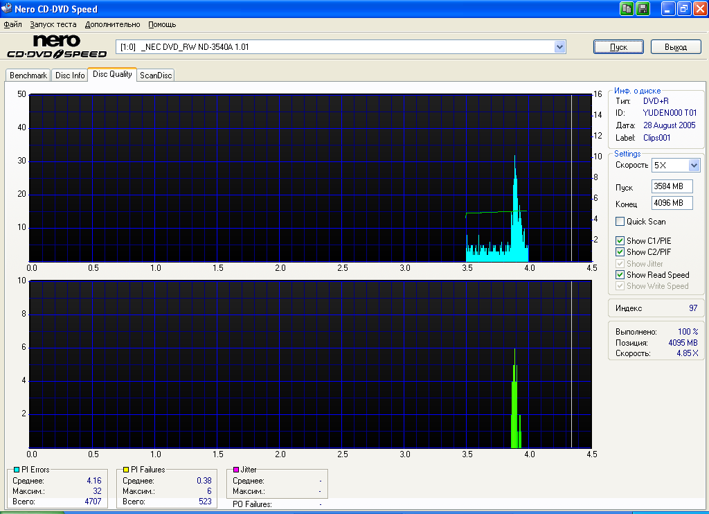

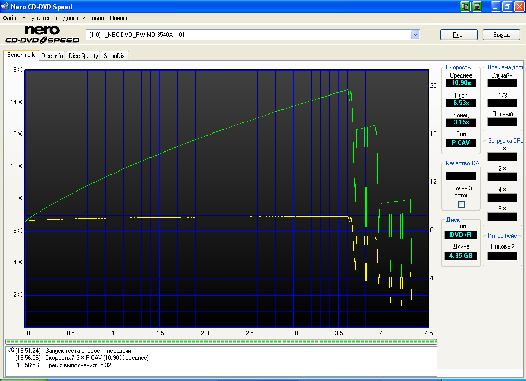

Такой вопрос. Связь PIE и PIF хоть и условно, но прослеживается. Связь PIF (и уж тем более POF) и скорости чтения, как мне кажется, должна быть более заметной. Однако, у меня случился нонсенс... В приложении два скриншота: benchmark и disk quality (диск писался на "штатной" скорости 4x, тест сделан с интервалом 8ECC, остальные данные - на картинках). Обратите внимание на падение скорости чтения в промежутке 3.5 - 4 Гб. А затем оцените качество записи на этом промежутке - ну ведь просто загляденье, и особо вкусен уровень PIF. Тесты были проведены 2 раза - результат примено одинаковый. Как это объяснить?
К сообщению приложены файлы: 1.png, 1024x742, 46Кb, 2.png, 1024x742, 49Кb

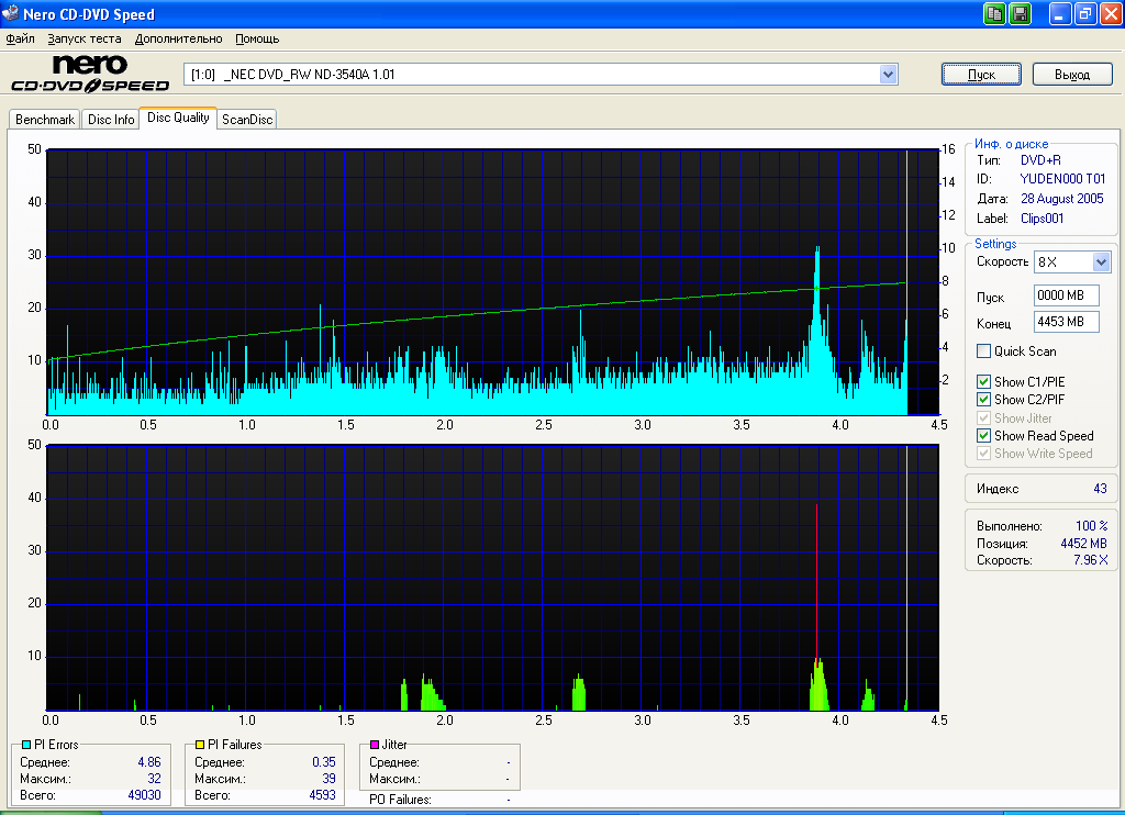

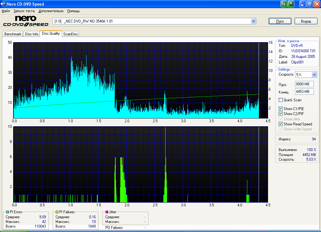

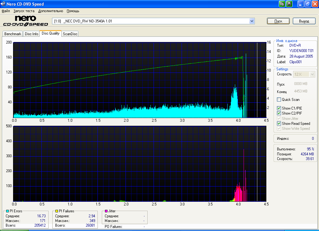

Попробуй эксперимента ради просканить этот диск на 8х, 12х и 16х. Интересно, что получится.
Хм, может раньше там только jitter и вертикальные биения были, а теперь вот (спустя всего неделю) и поросли PIF появились - см. 1-ое приложение...
При увеличении скорости 5x -> 8x -> 12x -> 16x заметен почти пропорциональный рост PIE и PIF по всей поверхности диска. При тестировании на скоростях 12x и 16x в районе 3.9 Гб привод катастрофически сбрасывал скорость, и я прерывал тесты. Привожу сканы на скоростях 8x и 12x (2-ое и 3-е приложение).
Спортивного интереса ради выполнил тест вблизи позиции 3.9 Гб на скорости 1x. Результат: PIE - максимум 13, среднее 2.43; PIF - максимум 1, среднее 0.01; индекс - 99. Рулезззз.
Давно известный fake Taiyo Yuden. Как говорится, теперь в продаже и у нас тоже!

К сообщению приложены файлы: 1.png, 1024x742, 45Кb, 2.png, 1024x742, 49Кb, 3.png, 1024x742, 50Кb
