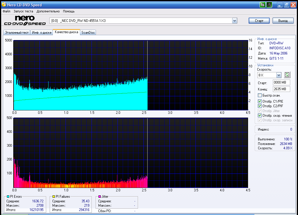

Ребят, выручайте. Еть привод нек 3550@4551, прошивка 1-Х3.
Диски пишет ОТВРАТИТЕЛЬНО не зависимо от прошивок и использованных дисков. Прилагаю скриншот теста качества. Хотя на ней тест DVR+RW, но эта рв была совершенно новой, записана на 4х, и графики качества на DVD+R, записанных на 4х и на 6х ничем не лучше этого. Помогите советом, почему такое может быть? Все, говорят, что нек - писатель, но у меня он пишет вот так. Я просто теряюсь в догадках..
Извините за оффтоп.
К сообщению приложены файлы: 1.png, 1032x746, 77Кb

Дело не в дисках, я же написал, что использовал разные диски. Verbatim и TDK.
skafandr
Спасибо за совет. Видимо это у меня такой экземпляр... Придётся или менять или в гарантийку, не знаю, купил около месяца назад, и сейчас будет веселье: то ли в магазин идти, то ли в сервис центр.. Обменяют ли на новый? Вряд ли..

Я уже всё перепробовал и на разных болванках, и замечу, что тот график, что сверху - один из лучших.
Сейчас же столкнулся с ещё одной проблемой: вернул обратно 3550 в дефолтное состояние, и он даже диски тестировать не хочет. Вылетает "Ошибка инициализации теста".
skafandr
Меня именно это больше всего и волнует, что придётся ещё что-то доказывать. А тот ужас, который на картинке у меня читается, и другие ужасы тоже вроде бы читаются, но попытки протестировать их успехом не венчаются: всё тот же Failure. Обидно просто.
Я понимаю, система у меня старая: ABIT BE6-2, P III 750, 256, 32 GeForce2 GTS, NEC сидит на отдельном 40-жильном шлейфе, но по-идее, не может же он так отвратно писать из-за того, что у меня такая система... Нужно думать, что делать с этим злосчастным приводом...

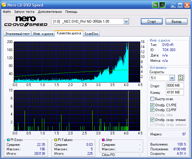

Ребят, я почти решил проблему. Отнес привод к своей девушке, записал болвань, протестировал - пишет отлично! Ничего намеренно не настраивал, шлейф тоже 40-жильный. График прилагается.
Теперь буду сносить винду, хотя она и так свежая. Если это не поможет, в первую очередь думаю на блок питания. Хотя раньше в системе было два привода: DVD и CD-RW, и всё было нормально, а сейчас привод один.

А сейчас фокус-покус: вот результаты теста болванки, записанной на моём NEC 3550, установленном в систему моей девушки, и тестированной там же:
160x132, 6,4Kb (http://www.imgbox.co.uk/image.php?image=5fd631a007.png)
А вот результаты тестирования этой же болванки этим же приводом, но установленным в мою систему: 160x132, 6,4Kb (http://www.imgbox.co.uk/image.php?image=4fa5e62177.png)
Странно, не правда ли? Таким образом в моей системе привод не только плохо пишет, но и плохо читает.

Похоже с моей проблемой всё понятно. На другом форуме сказали, что виноваты вздувшиеся сверху конденсаторы.. Как-никак компу уже 5 лет..
5345. xDee, 22.05.2006 23:44
Corder
Нет, кондюки вспухли не по всей плате, есть несколько штук вздутых и то не сильно. Если это настолько критично, то знает ли кто-нибудь, где их можно перепаять? Сам я с паяльником не дружу, да и нет его у меня...
skafandr
Корпус не проржавел, да и комп ухоженный, я проблем с ним не знал до этого. А сейчас оказалось, что несколько конденсаторов портят всю малину.
