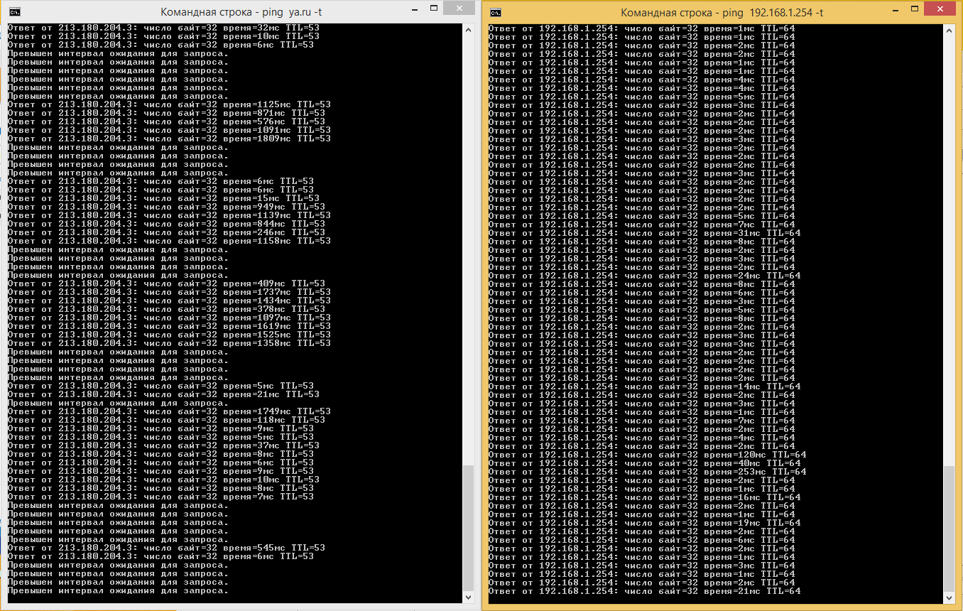

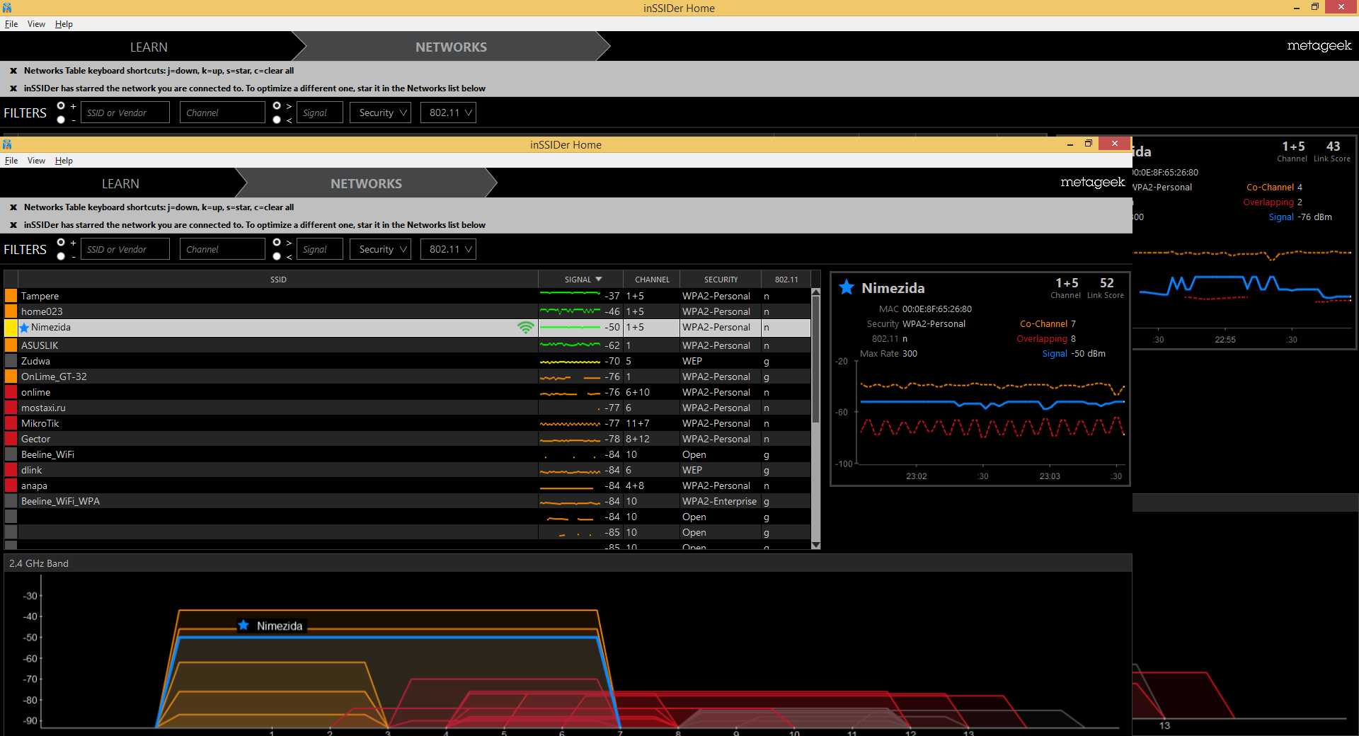

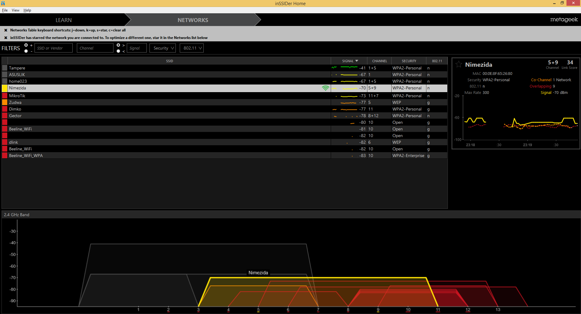

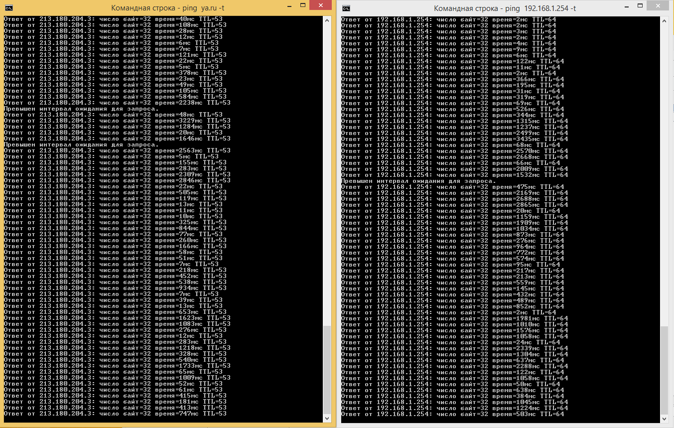

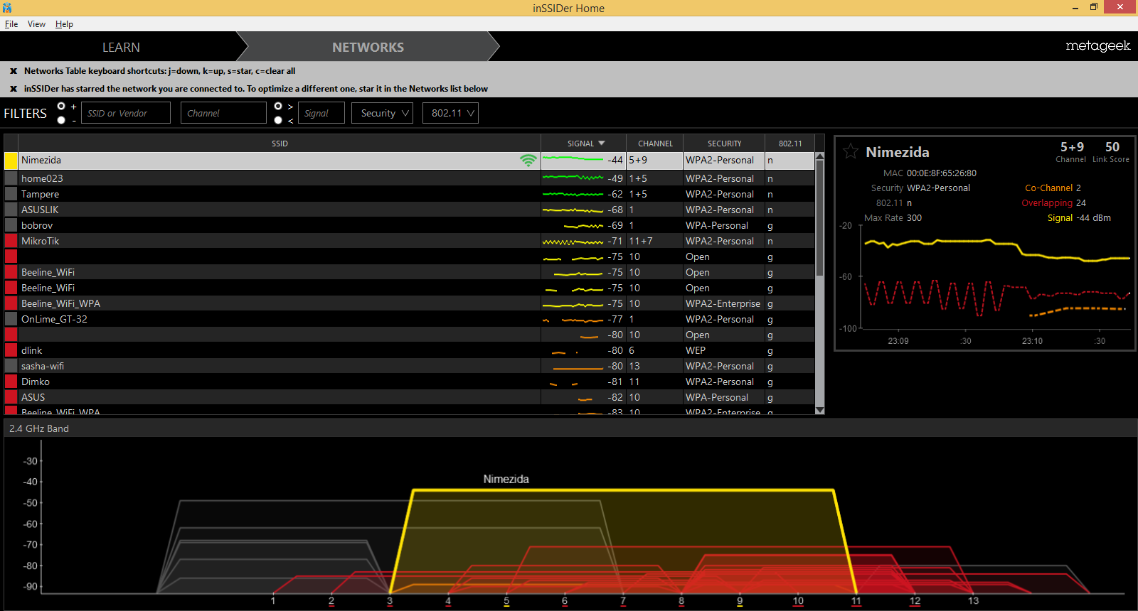

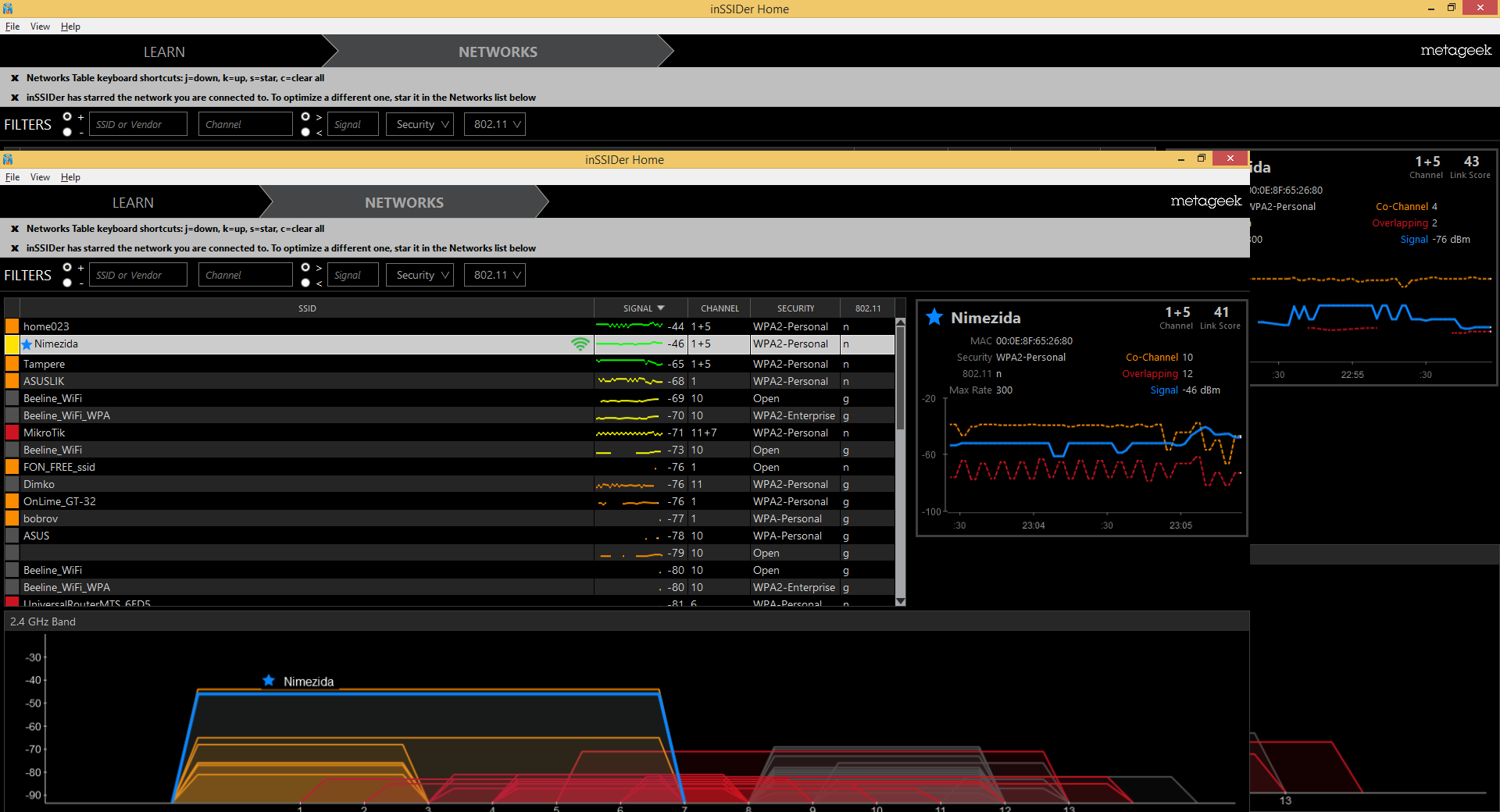

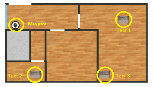

Вчера был 3-ий день пользования ГПОНом. Я в ярости - это самое простое определение моего настроения. Я даже нарисовал небольшую схемку квартиры, чтобы было более понятно, почему я не доволен. Это не огромный дом, а обычная московская многоэтажка, общая длина квартиры около 8-9 метров, ширина порядка 6-7.
Есть обозначение, где стоит модем. Кое-как удалось уговорить монтажников не на дверь ставить (она вообще металл до потолка), а через антресоль перекинуть на противоположную стену.
Тестовый стенд 1 - прямая видимость модема - 5-6 метров.
Качество сигнала: 4 палки (60 дБ);
Скорость: не 60 Мбит (как по тарифу), а 35-40 Мбит. Закрываешь межкомнатную (деревянную) дверь - сразу 25-30 Мбит.
Тестовый стенд 2 - не прямая видимость, а сразу за углом на расстоянии 3 метра.
Качество сигнала: стабильно 4 палки - от 40 до 50 дБ скачет.
Скорость: 20-30 Мбит, скачет постоянно.
Тестовый стенд 3 (основное рабочее место - поэтому наиболее критично, чтобы здесь всё работало). Модем не в прямой видимости, а за 2-мя стенами (не капитальными, а гипсокартон и 1 кирпич) -
Качество приема: 2-3 палки с мощностью 68-76 дБ.
Скорость: не более 10 Мбит в лучшем случае.
Вечер во время матча Россия - Германия был вообще тяжелый. Телевидение работает хорошо, а вот с интернетом была беда. Он просто пропадал каждые 3-5 минут на полминуты-минуту. В это же время внутренняя сеть была доступна. Я проверил пинг с роутера до внешних адресов - он шёл отлично. Так и не смог понять, почему ноут не мог пинговать внешку, а модем мог?
Ну и в довершение ко всему, один из ранее работавших через гпон ноутов был заблокирован фаерволом. Вероятно, проштрафился за что-то. Никаких программ, как я описывал выше, на нём и в помине не стояло.
Но всё закончилось более менее прилично, модем через 2 следующие блокировки сам решил её снять и больше не блочил. Не уверен, что сегодня не произойдет такая же фигня. Модем не доверяет мне, я тоже перестаю ему доверять, ну и компании вцелом.
Сегодня буду звонить в МГТС, пусть знают, что я просто так от них не отстану. Попытаюсь объяснить, чтобы мастер взял с собой пару-тройку разных модемов, чтобы мы могли выбрать из них самый нормальный. Отдельную точку доступа я могу ставить, если я знаю, что больше ничего не поможет.
Ну и если после визита мастера ничего не изменится и/или МГТС будет сопротивляться, то будем писать претензию в Роспотребнадзор. Для меня это привычно, ибо я побеждал кирбистов, а уж МГТС не страшнее них.
Единственный плюс, который я пока вижу - отличное ТВ. Никаких тормозов, задержек, лагов. Картинка на HD каналах - супер. Пакет каналов (85 штук) содержит в себе всё что надо моей семье. Но это субъективно по результатам 2-х часов просмотра за эти 3 дня. От ТВ я готов отказаться, если не будет нормального интернета.
На фоне того, что 2-е знакомых за последний год подключились к Онлайму и очень довольны, то я подумываю оставить там заявку и больше не парить себе мозг. ONT можно рассматривать будет, когда там будет качественное оборудование. А, как я вычитал в теме (и сам нашел в сети), из известных брендов только D-Link выпускает ONT модемы для клиентов. Но они стоят от 6800 и никто на тест его не даст. Хотя ничего не было бы лучше, если бы конечный пользователь написал хороший обзор.
К сообщению приложены файлы: 1.png, 509x292, 168Кb

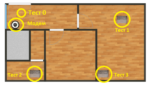

Добрался-таки выложить скриншоты инссайдера.
Значится так, я решил ещё сделать замеры скорости не только в тех точках ,где обычно пользуемся интернетом, но и рядом с самом модемом.
Также я в сделал в каждой точке по 2 замера на разных каналах роутера, чтобы уж отсечь такие предложения.
Ну и сразу оговорюсь, что я пытался роутер поставить как перпендикулярно стене, так и параллельно, но это ничего не дало. Разница в 1-2 дБ, не позволяет сказать, что скорость стала лучше.
Итак, придется разбить пост на два, чтобы уместились все картинки.
Первым файлом я напомню расстановку устройств в квартире.
Модем стоит на уровне 2м, напротив входной двери.
Тестовый стенд № 0 находится на метр ниже модема, ибо лезть высоко не позволяет лень.
Тестовый стенд № 1 находится в прямой видимости модема, на расстоянии 5м. Иногда прямая видимость пропадает, если закрыть межкомнатную (деревянную) дверь.
Тестовый стенд № 2 находится за углом от роутера, на расстоянии 3м.
Тестовый стенд № 3 находится чуть ли не в самом дальнем углу от роутера, через 1 гипсокартонную и 1 кирпичную стену.
Замеры провожу с помощью ноутбука Dell Latitude E6430. К нему по качеству WiFi никогда не было претензий. Я работаю с ним на работе, дома, в поездках.
На каждом тестовом стенде я проводил до 5 минут, делая скриншот каждую минуту. Уровень сигнала за это время прыгал в диапазоне +/- 3 дБ. Я в итоге выбирал скриншот со средними значениями из увиденных мной за это время.

Тестовый стенд № 0.
Качество сигнала - 34 дБ. Может проваливаться до 40.
Скорость закачки/отдачи - 55-65 Мбит/сек.
Тестовый стенд № 1.
Качество сигнала - 50 дБ. Может проваливаться до 60.
Скорость закачки/отдачи - 35-40 Мбит/сек. Если закрыть межкомнатную дверь - падает до 30 Мбит/сек.
Тестовый стенд № 2.
Качество сигнала - 46 дБ. Может проваливаться до 50.
Скорость закачки/отдачи - 40-45 Мбит/сек.
Тестовый стенд № 3.
Качество сигнала - 76 дБ. Да, такой ужас. Может подниматься до 65 дБ, но это очень редко. Притом качество связи лучше не становится
Скорость закачки/отдачи - 5-10 Мбит/сек. Тут уж закрыта дверь, открыта дверь - одно и то же.
Для чистоты эксперимента меняем канал на 5-ый. Здесь у нас появляется возможность выбрать восходящий или низходящий канал. Естественно выбираем - восходящий к 9-му.
Тестовый стенд № 0.
Качество сигнала - 30 дБ. Держится очень стабильно, может быть +/- 2 дБ. Я хочу такой сигнал по всей квартире.
Скорость закачки/отдачи - выше 60 Мбит/сек в нескольких тестах speedtest.net.
Тестовый стенд № 1.
Качество сигнала - 50 дБ. Без провалов. За время наблюдения чуть поднималась, но ни разу не опускалась.
Тестовый стенд № 2.
Качество сигнала - 44 дБ. На графике идёт планомерное опускание сигнала, это потому что я переходил от одного стенда к другому, но средний сигнал был такой как показан.
Тестовый стенд № 3.
Качество сигнала - 70 дБ. Может упасть до 75 дБ, но быстро восстанавливалось.
Скорость закачки/отдачи - 5 Мбит/сек. Выше не поднималось ни разу.
Каждый делает выводы сам. Но по моему субъективному мнению - уровень сигнала даже на небольших расстояниях и прямой видимости - не очень хороший, кроме ультракоротких расстояний. А по езернету - это не то, что я планировал и не то, что обещал МГТС. Если уж говоришь - ставим бесплатно WiFi роутер, так ставьте такой, чтобы нормально работал по всей квартире.
Ориентация модема в пространстве не оказывает заметного влияния на сигнал.
Посмотрим, что скажет мастер вечером.

Кстати, вчера вечером я наблюдал следующие 2 картины:
- иногда пинг до модема идёт нормальный, но интернет перестает пинговаться;
- а иногда и до модема, и до интернета просто нереальные значения пинга.
Как раз могу и скриншоты приложить.
