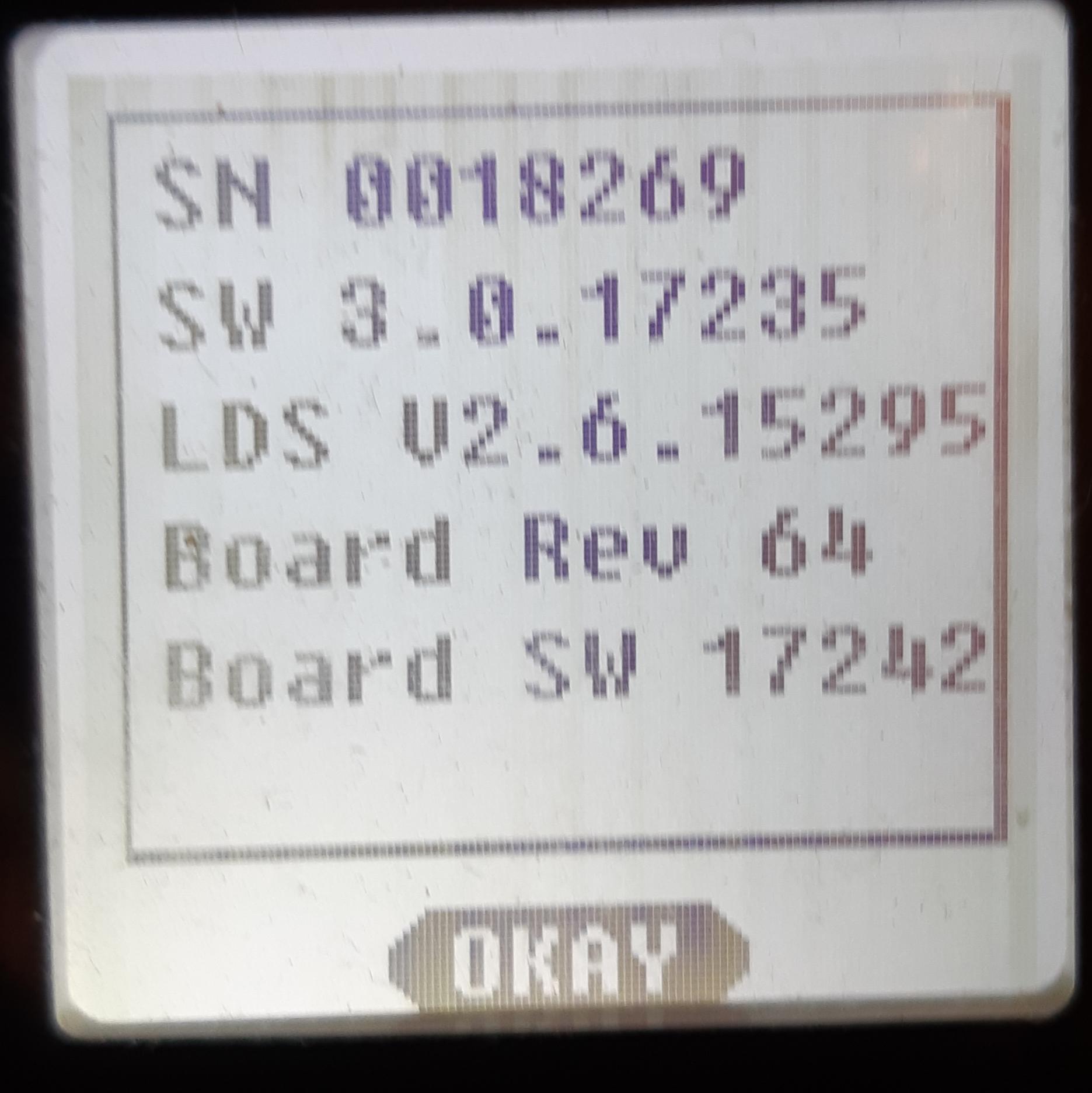

Добрый вечер.
Подскажите, пожалуйста, а где всё-таки добыть прошивку 3.4?
Ссылки в теме не рабочие.
Добавление от 23.03.2020 02:30:
Сам спросил, сам ответил )
Вот здесь robotreviews все ссылки.
http_://www.robotreviews.com/chat/viewtopic.php?f=20&t=18064&start=140#p152210
Ссылка как обновить в теме есть
http_://forum.ixbt.com/topic.cgi?id=47:10516:3447#3447
Добавление от 23.03.2020 02:33:
Ну и конечно в деле перехода на литий важным является
цитата (HerzNovy [source=47:11708:4386]):
Basil Kurolesoff
Меня смутила 0004
Это недостаточный ток в конце заряда (уже меньше 150 мА), а напряжение на батарее при этом не успевает достигнуть целевого уровня - еще меньше16,6В. При совпадении этих условий выскакивает ошибка 0004.
Чтобы исправить, надо поднимать напряжение на 2596. Примерно 17,2-17,4В (оптимально, чтоб к моменту достижения на батарее 16,6В ток был около 200 мА).
С начальным током заряда можно не скромничать, выставить рекомендованный в даташите на акки. Например, 1,3А.
В таком режиме моя батарея (4S1P) держится бодро 3 года, пока замена не требуется.
